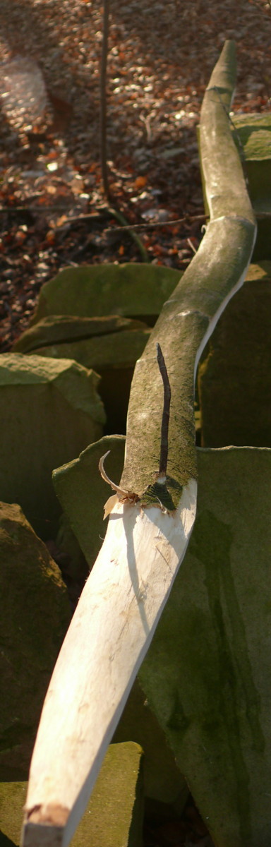

Snaky Ahorn
Hallo Leute,
hab mir am 1. Februar meinen Ahorn Sapling mal vorgenommen. Stand bis dahin draussen.
Mit Bandsäge und Ziehmesser die grobe Bogenform rausgearbeitet, Pelle runter und ab in die warme(ca.12°C) Werkstatt zum Trocknen. Den Griffbereich hab ich erstmal auf voller Breite belassen, damit sich da nix verzieht.
Die Traubenkirsche ist trocken. Habe gestern die Rinde entfernt (Ziehmesser, Messer, Ziehklinge), ein bischen dran rumgeschnitzt und den Griff rausgearbeitet. Der Griff hat einen ca. 30°-Riss bis sum Markkanal - war nicht anders zu erwarten.
Erste Biegeversuche - macht einen recht elastischen Eindruck.
hatte gestern meine Kamera nicht dabei. Die Bilder vom Ahorn sind vom 1. Febr.!
Ich nehme mir heute die Traubenkirsche noch mal vor - mal sehn was sie von meinem Tillerstock hält.
Bin dann mal in der Werkstatt.
bis denne , Toddi
