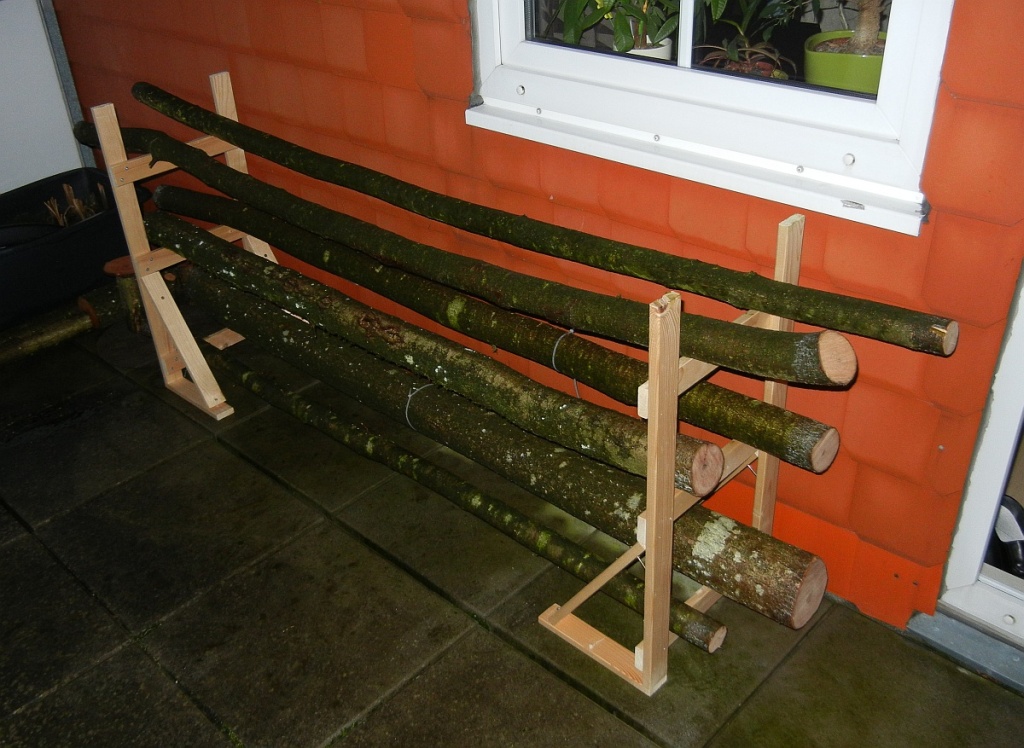

So, mein erstes Holz habe ich nun zu Hause. Ein bisschen Hasel ::) . Damit wird wohl meine Bogenbaukarriere beginnen.
Kann leider frühestens in 2 Wochen mit der groben Arbeit anfangen. Solange muss das Holz noch ruhen.
Bin eigentlich auf Hasel allergisch - welche Ironie ;D
Hasel von dick bis dünn

In dem Fall solltest Du auf jeden Fall bei staubigen Arbeiten (schleifen und feilen) eine Staubmaske tragen und dazu noch diese Arbeiten draussen an der frischen Luft machen. Die Allergene sind auch im Schleifstaub!!!
Übrigens sehen die Staves super aus und Dein Lagerregal ist einfach Klasse!

Mir geht es wie Heidjer: Ich finde Dein Rohling-Regal ebenfalls sehr gelungen. Ich glaube, ich werde es kopieren. Das würde vom Platzbedarf her ausgezeichnet in unseren Keller passen. Danke.

Je nachdem wie schlimm die Hasel drauf ist oder wie empfindlich meine Tagesform ist, muss ich sogar beim Entrinden Haut und Gesicht schützen. Da war sonst schonmal alles tränig und rot bei mir.
Das Staveregal werd ich wohl auch kopieren müssen.

Das freut mich, dass euch die Böcke gefallen :)
Wir leben in einer Wohnung und da kann ich das Holz nur auf dem Balkon trocknen. Wenn man die Rohlinge stapeln kann, spart das echt viel Platz. Ich mache da gleich noch ein Dach auf die Konstruktion, da unser Balkon nach oben offen ist. Bei dem feuchten Wetter hier im Norden werden die Stämmchen sonst nie trocken ... bzw die Versiegelung wird ständig runter gespült.
Danke für den Tipp mit der Staubmaske bei Schleifarbeiten. Habe ich gar nicht drüber nachgedacht. Ich bin zwar nur auf die Pollen allergisch, aber schaden wird eine Maske wohl nicht. Nüsse machen mir nichts, und wenn ich die Stämmchen anpacke ist auch alles gut. Mal sehen wie es mit dem Holz unter der Rinde aussieht.

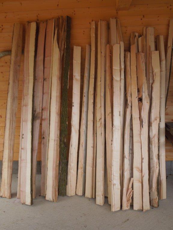

Ich hab jetzt ungefähr die Hälfte aufgearbeitet und ca. 40 Eschen-Staves aus den besten Stämmen rausgearbeitet:
180-220cm lang, wenig bis gar keine Äste oder Drehwuchs...

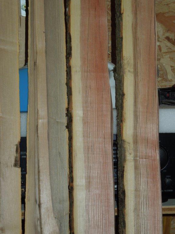

Dabei hat sich bei einem Stamm für mich netwas völlig neues offenabrt - rötliches Kernholz! siehe die linken Staves)
etwas näher betrachtet sieht das so aus (die 2 aussen rechts und der ganz linke)...
und ganz nahe betrachtet...
Ich hoffe nur, dass das kein Schimmel oder Ähnliches ist, das Holz ist schwerer als übliche Esche und sehr zäh, es hat auch einen etwas anderen Geruch. Hier noch die Ringe:

:o Das ist ja der Wahnsinn! Diese Farbe!!! Ich hoffe wirklich die bleibt dir im trockenen Zustand erhalten.
Sieht aus, als hätte jemand deiner Esche während der letzten mindestens 32 Jahren rote Tinte zu trinken gegeben... :o .
Ooooder - das ist keine Esche???? - --Hm, nee, sieht alles sehr nach Eschestruktur aus....
Oooooder, da an dieser Stelle ist irgendwas substanzartiges im Boden gelöst, dass der Baum aufnehmen konnte/musste, und das nun im Holz eingelagert, die rötliche Färbung ergibt. Kannst du die Stelle noch finden wo dieser Baum gefällt wurde? N' büschen buddeln oder so??
Vielleicht kriegst de ja n' Patent drauf ;D

Es ist definitiv Esche und eine von ca. 25 die auf kleiner Fläche quasi als Nachbarn aufwuchsen und jetzt gefällt wurden.
Den Baumstumpf in der Erde such ich mir noch mal, ist gleich hinterm Haus ;) .

Das ist normal, das kommt bei Esche öfter mal vor das sich das Kernholz rötlich-bräunlich verfärbt und wird Oliveesche genannt, sie wird viel gesucht. ;)
Herzlichen Glückwunsch Du kannst sie wie jede andere Esche verwenden, das Kernholz ist sogar eine Spur fester wie bei den normalen Eschen mit farblosen Kernholz.
Dafür sieht mir das Frühholz-Spätholz-Verhältnis nur, so gerade noch, tauglich aus.

Heidjer hat geschrieben:Das ist normal, das kommt bei Esche öfter mal vor das sich das Kernholz rötlich-bräunlich verfärbt und wird Oliveesche genannt, sie wird viel gesucht. ;)
Hallo Dirk,
Interessante Sache! Demnach bleibt die Farbe dem Bogenholz seiner Lordschaft erhalten. Toll! Hab selber solches Eschenholz aber noch nie gesehen... weiss du denn sogar auch woher die Färbung solcher "Oliveeschen" kommt? Sorte? Unterart? Irgendein Chemismus?
Sorry, musste einfach nachfragen...
Herzlich
Lena
