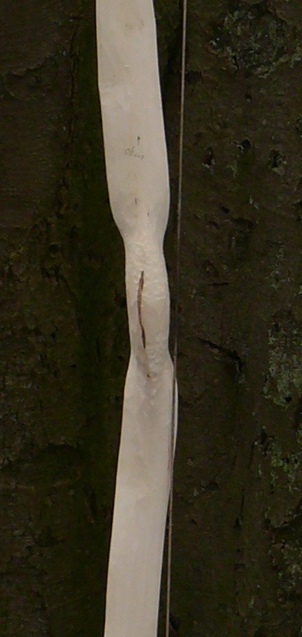

der erste ist draussen
hat sich bei 22" auszug mit kompressionsbrüchen gleichmässig über den gesamten oberen wurfarm verabschiedet.

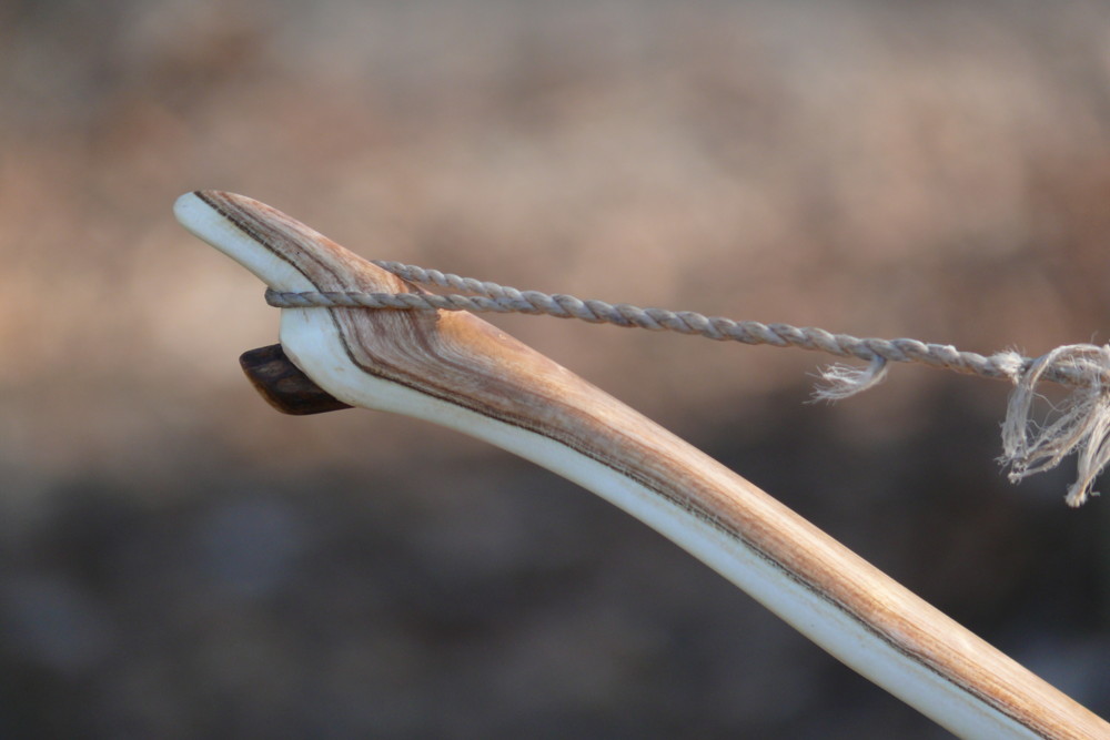

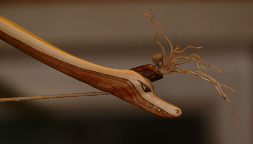

hab gestern noch ein paar (Nock-)Änderungen an meiner Traubenkirsche vorgenommen:
Werkzeug:
Bohrmaschine mit 2,5mm Bohrer
PUK-Säge mit feinem Blatt
Stück Rinderknochen
Mini- Stabschleifer
Epoxy
Messer
Schleifpapier

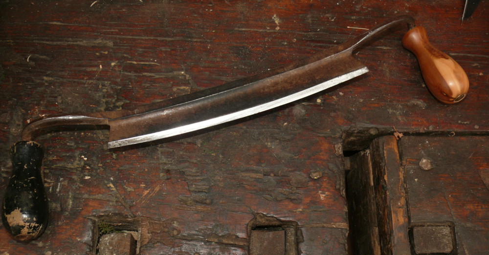

Ergebnis: nochmal im Vergleich :so sah es vorher aus: ... bevor ich´s vergesse: als Preis stifte ich ein Ziehmesser, was ich seit ein paar Jahren in der Werkstatt hängen habe und nicht wirklich brauche...bin halt Gewohnheitstier und benutze immer das selbe, mein,altes Ziehmesser.
Werkzeug:
Stück Rinderknochen
Mini- Stabschleifer
Epoxy
Messer
Schleifpapier
