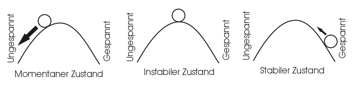

Zu Deinem Aufspannproblem (Bogen entspannt sich scheinbar selber)
Ich bin zwar ein RB-Laie, aber kann es sein, daß Deine Sehne schlichtweg ein wenig zu lang ist, bzw. die jetztige Standhöhe noch zu gering ist ?
Dann wäre nämlich der Bogen auf Standhöhe noch nicht über den instabilen Gleichgewichtszustand gespannt, was bedeutet, er geht wieder in die Ausgangsstellung zurück.
Ist ein bisserl schwierig zu beschreiben, deshalb ein Symbolische Skizze (mit Kugel auf dem Hügel).
Ich glaube auch Jo meinte, daß Du die Sehne kürzen solltest. (vielleicht ca. 1")

@klaus1962
Natürlich hast Du recht, die Sehne ist wohl noch etwas zu lang (obwohl ich Sie schon um ca.1" weiter eingedreht hatte) und die Standhöhe stimmt dadurch auch nicht, so das der Bogen selbstständig in den Ungespannten Zustand zurückgeht...
Ich habe halt nur etwas Angst, den Bogen beim ersten Aufspannen zu sehr zu belasten, da ich ja, ehrlich gesagt, noch nicht mal weiß, wieviel an Auszug letztendlich drin sein werden...
Und noch etwas macht mir ein bißchen Sorge, nämlich wie ich heute meinen Samick geschossen hatte (neue Sehne 16 Strang B50 Dacron, genauso wie die Reiterbogensehne), mußte ich diese zweimal kurz nach dem Aufspannen wieder weiter eindrehen und während des Schießens auch noch zweimal, sprich also insgesamt viermal.
Ich schätze, daß sich die Sehne insgesamt wohl um gut 1 1/2- 2" gereckt hat, eher sogar noch mehr...
Und wen mir das bei der Reiterbogensehne passiert und sie dabei durch die Reckung/ Dehnung die von Dir in Deinem "Sisyphos-Schema"(entschuldige, das soll jetzt nicht negativ gemeint sein, aber das war mein erster Gedanke wie ich die Skize gesehen hab...
) dargestellte Grenze / Spitze von Stabil zu instabil während eines Schußes unvorhergesehen/ plötzlich überschreitet und der Bogen dann komplett nach vorne umklappt, dürfte sich er sich wohl mit ziemlicher Sicherheit zerlegen oder zumindestens Schaden davontragen, von meinen Fingern, bzw. meiner Haltehand mal ganz abgesehen.
Daher werde ich jetzt erstmal noch ein bißchen abwarten und versuchen, die Reckung der Sehne so gut wie möglich im vornherein zu bewerkstelligen und ansonsten den Bogen auf dem Tillerbrett an die Biegung gewöhnen...

Genau Eddy ! das habe ich mit meiner komischen Skizze gemeint.eddytwobows hat geschrieben: Und wen mir das bei der Reiterbogensehne passiert und sie dabei durch die Reckung/ Dehnung die von Dir in Deinem "Sisyphos-Schema"(entschuldige, das soll jetzt nicht negativ gemeint sein, aber das war mein erster Gedanke wie ich die Skize gesehen hab...![]()
Freut mich, daß der Sinn/Inhalt rübergekommen ist.
Manchmal ist es halt schwieriger etwas mit Geschreibe zu vermitteln, als eine kleine optische Metapher zu geben.
Ich wünsch Dir Erfolg, daß der Bogen auch schießbar wird.
