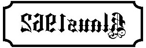

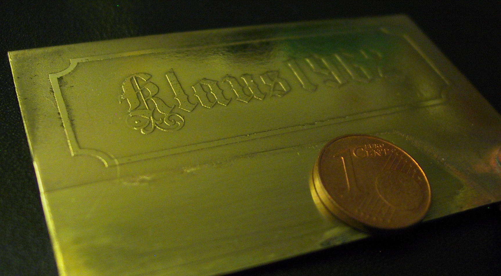

@Werner
Ja, ich kann's am WE mit dieser Schrift nochmal testen. Größe 36 sollte kein Problem sein.
Wär's auch OK wenn ich Messing oder Kupferblech nehme ? Sonst muß ich passen.
Ich hab nämlich keine sauberen Stahlbleche zu Hause und die Schleiferei (was eigentlich die meiste Arbeit beim Stahl ist) würd ich mir für einen bloßen Test gerne ersparen.
Aber:
versteif Dich nicht auf das galvanische Ätzen. Wenn Du es mit reiner Chemie besser hinkriegst ,ist es doch auch gut.
Ist doch schon toll, wenn das Tonertransfer-Verfahren hinhaut. Das allein erschließt schon rießige Möglichkeiten wie zB Schriften und Ornamente, die Freihand kaum hinzukriegen wären.

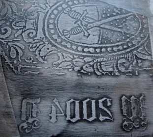

ein weiterer Vesuch:
Motiv aus einem Buch unbearbeitet übernommen nur mit Kontrast etwas schwärzer
und weißer gestaltet.Aber eben nicht weiß und nicht schwarz.
Leider hab ich 2 Std nicht mehr nach dem Bad geschaut und so war nur ein Teil richtig
der Säure ausgesetzt.
Der Toner Auftrag war nicht ganz fest weil das Blech nicht richtig eben ist.
Mit Bearbeiten,also scharf nachzeichnen und diversen Tricks bin ich sicher, daß ich mit der Zeit
auf ein ordentliches Ergebnis komme.
Gruß Werner
Gruß Werner

@Werner
Na, das schaut doch trotzdem schon richtig hammermäßig (und antik) aus.
auch wenn die Schrift wieder spiegelverkehrt ist

@Theudebald
Ich hab mich hinreißen lassen und heute noch schnell einen Versuch mit Deiner Schrift gemacht.
Also an der Schrift liegts nicht. Es sind alle Details rausgekommen.
Nur zwei kleine Fehler waren in der Schablone:
beim K: das Schwänzchen links auf halber Höhe, und links unten der Kringel ist nicht vollständig.
Da ist mir bereits beim Reinigen an der Tonerschablone was abgegangen.
Im Ernstfall hätte ich die Schablone nochmal neu gemacht. Ätzdaten: ca. 10min (=3 Zigaretten), 12V, 2,0-2,5A (hat geschwankt)
die ganze Aktion hat heute nur 1,5 Std gedauert, da ich nicht erst lange das Metall feinschleifen mußte.
Hoffentlich kann man auf dem Foto genug erkennen. Ich glaube ich hab schon mal erwähnt, daß ich als Fotograf eine Niete bin.
Theudebald2
- Beiträge: 446
- Registriert: 28.02.2010, 18:49
Re: Ätzen in Stahl
@Klaus
Sieht einfach super aus - die Aufgabe ist bestens gelöst !
Ich war mir fast sicher, daß der Versuch noch kommt.
Hast Du schon ein Türschild - das wäre doch die richtige Technik-
mal was anderes als die popligen Schilder, welche man so kaufen kann.
Ich mache - da das Ladegerät weg ist - chemisch weiter und halte Euch auf dem Laufenden !
Da gibt es bestimmt auch noch jede Menge zu optimieren.
Wegen dem möglichen Verrutschen der Schablone beim Bügeln versuche ich demnächst aus mobiler
Heizplatte (unten auf dem Bohrmaschinentisch) und angeheiztem Stempel im Bohrfutter
eine Art Presse zu bauen.Die soll dafür sorgen,daß bis zum Aufschmelzen nichts verrutscht.
Es folgt dann noch das Andrücken mit dem Löffel.
Vielleicht reicht auch die Wärme von der Heizplatte um den Toner aufs Metall zu bringen-also
nur von unten heizen.
Gruß Werner
