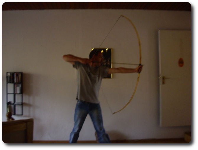

So, Sir Wilfried ist jetzt 2 Zoll kürzer, der 2K an den 'Underlay-Wannabes' härtet gerade aus. Noch 'ne neue Sehne drehen und dann schaun'wa mal... 8)
Blacksmith77K
Beiträge: 6025
Re: Blacksmith's *Sir Wilfried* 40#@32"
Beitrag von Blacksmith77K »
Ich möchte dem Bogen in der Präsentation einen Re-launch verschaffen, denn DER ist es wert. Die Performance hat sich durch das Einkürzen dann doch ordentlich verändert. Knappe 10# Zuggewichtzuwachs auf 32" und die 'Peitsche' hat sich logischerweise etwas verschoben.
Jetzt bin ich 100% zufrieden. Hier ein eher verwaschenes Bild, weil sich meine Kamera verabschiedet hat *würg*
Wilfrid (✝)
Beiträge: 6165
Beitrag von Wilfrid (✝) »
2" kürzer und 10# dazu ist heftig !
Aber so sieht er schon noch deutlich besser aus. Und macht richtig Spass , oder?
