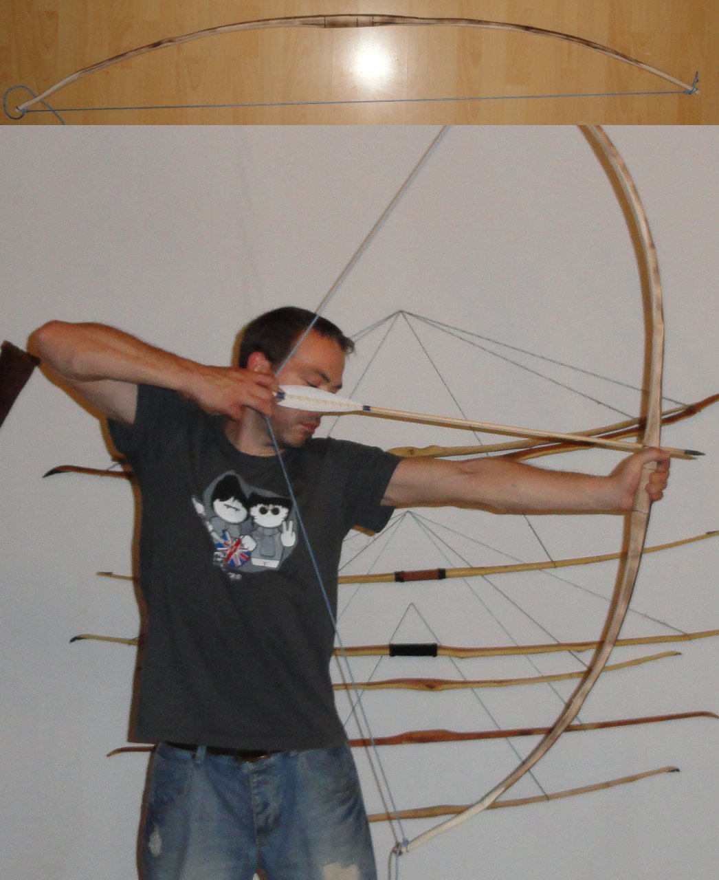

...so sieht's aus, allerdings habe ich erst noch die anderen zu biegen. Den hier ersetze ich vorerst mit nem 48#@30" Hartriegel
30 Minutes Dogwood Bow 48#@30"
So, jetzt weiter mit den Eiben... ;)

Der Hartriegel ist schön!
Hast du ihn mit der HLP gefärbt? Oder ist das seine natürliche Färbung?

@Flu:
Bischen flammbiert... ;D

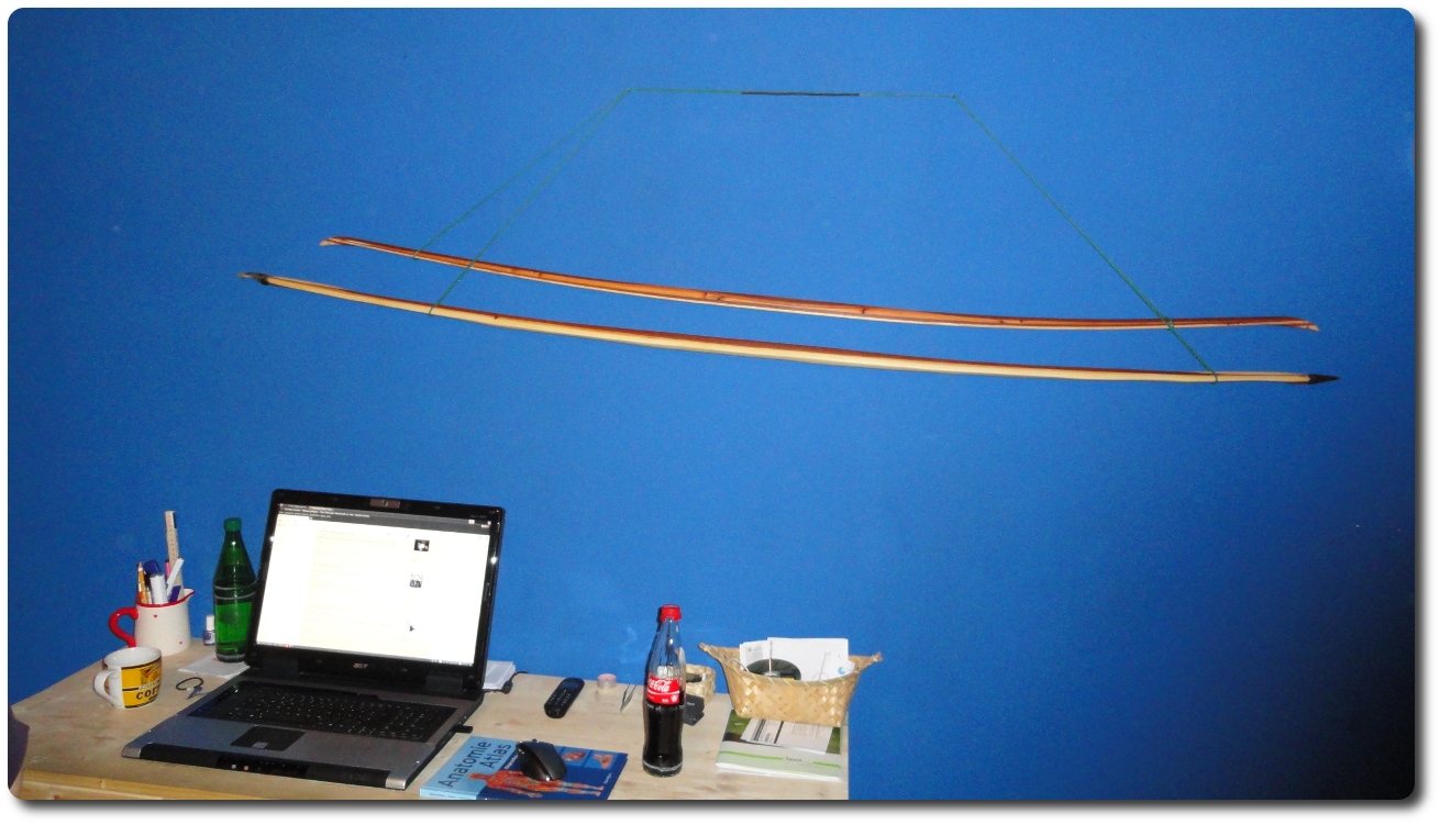

Sag' ma, wo sind denn eigentlich - abgesehen vom Har'likk - die ganzen Warbows (Pure, Mötley, etc.) abgeblieben? Haste die verkauft oder hängen die woanders an der Wand?
Blacksmith77K
Beiträge: 6025
Re: *The Challenge* Blacksmith vs. Yew
Beitrag von Blacksmith77K »
Also *Pure* ist in Österreich, *Mötley* und *Estrelle* hängen an der blauen Wand, da BLEIBEN die auch. ;D
