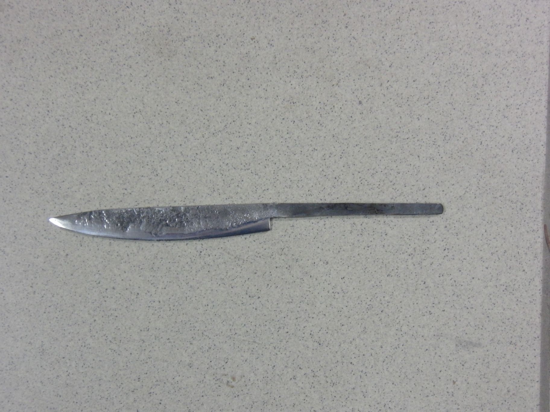

was könnte man denn als Grifform nehmen? hab jetzt mal ne Weile gezeichnet und gemerkt, dass mir im Grunde garnicht mal so viel einfällt :/
Was ich auf jede Fall haben möchte ist ein Fingerschutz, so dass man nicht auf die Klinge rutschen kann. das wär nämlich echt böse bei der Klinge :/
und nunja... der Erl ermöglicht es ja nun nicht gerade, dass der Griff arg geschwunge ist, am ende bricht der iwo durchs Holz durch bei stärkerer Belastung. Also muss der Griff, wenn er geschwungen sein soll, dicker werden, was (wie ich finde) aber bei der langen und schmalen Klinge auch nicht ausschaut.
Was nun? Mein erster Gedanke: Erl kürzen... ist ja kein Prolem. Ein schnitt mit der Flex und das wäre getan. Mein Zweifel: mit Kürzerem Erl dürfte doch auch die Stabilität des Messers leiden oder? Mir kommen da die Hebelgesetze aus der 11. Klasse in Physik wieder hoch :D
habe die Klinge und den Griff nochmal von Oben vor neutralem Hindergrund fotografiert.
Wer will, kann sich das Bild ja mal ziehen und mit Paint was drauf rummalen ^^ dann hab ich so in etwa ne Vorstellung von dem, was ihr meint ;)
LG. Daniel

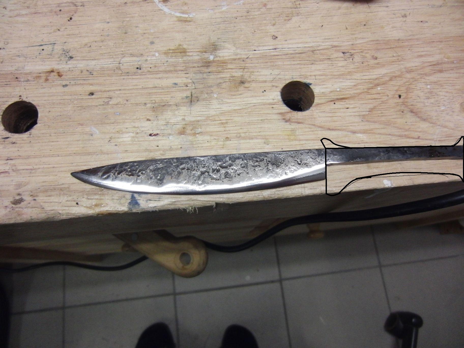

eddytwobows
Beiträge: 4302
Hat Dank erhalten: 7 Mal
Re: Erster Erfolg beim Schmieden
Beitrag von eddytwobows »
@Selfbower...
Irgendwie ist m.M.n. die Griffform etwas zu schlicht... hat ein klein bißchen was von einem Essbesteckmesser, nix für ungut... :)
Als Griffform Vorschlag vielleicht so etwas, naja, so ungefähr halt... ;)

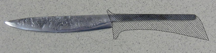

klaus1962
Beiträge: 2283
Beitrag von klaus1962 »
Mein Vorschlag. :)
Ich denke, so wie eddy wahrscheinlich auch, daß der Erl oben mit dem Griff bündig sein müßte, damit die Proportionen passen.

Danke schonmal für die Vorschläge! Das der Erl im Grunde oben sein muss, habe ich mir auch schon überlegt. Aber dann muss ich auch da durchbohren und Nieten setzen. Und da weis ich noch nicht ob ich das so hinbekomme, wie ich das will :D

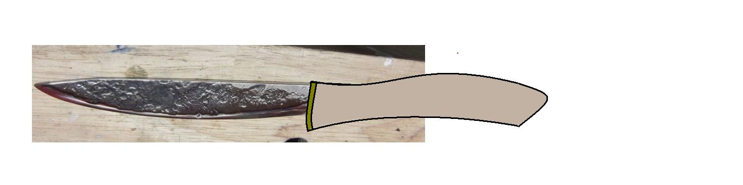

Beiträge: 22815
Hat gedankt: 19 Mal
Hat Dank erhalten: 264 Mal
...cool, alle die selbe Idee...
Hier meine....:
(Die von Klaus is noch besser!)
Selfbower
Beiträge: 1928
Beitrag von Selfbower »
:) das schaut auch nicht schlecht aus. Was ist der Grüne streifen vorne dran?
Ein anderes Material? oder nen Metallplättchen?
LG. Daniel
Beiträge: 22815
Hat gedankt: 19 Mal
Anderes Material....
Hier noch mal ne Variante dazu, oben war mir der Griff etwas zu kurz...:

Ich fände die obere Variante von @Rabe sehr schön!

Klaus´s Design sieht besser als meins aus... ;) :D
Das vom Raben paßt aber wohl am besten zu der Erlform, da bräuchtest Du nicht einmal Bohren oder Nieten, den kannst Du so mit Epoxy einsetzen, daß hält...

Edit...: Nimm Rabes Vorschlag, der sieht Super-Edel aus... :o

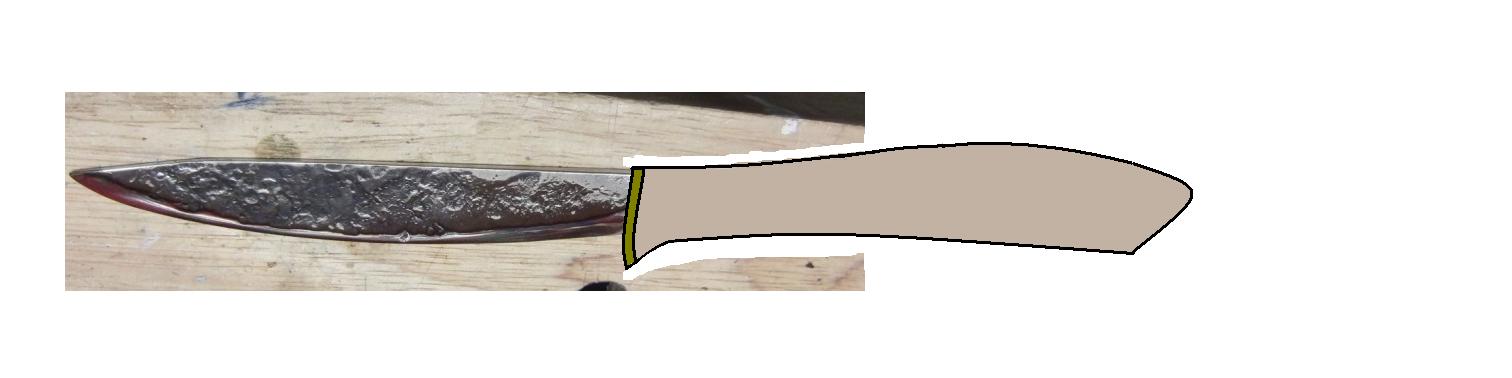

Selfbower
Beiträge: 1928

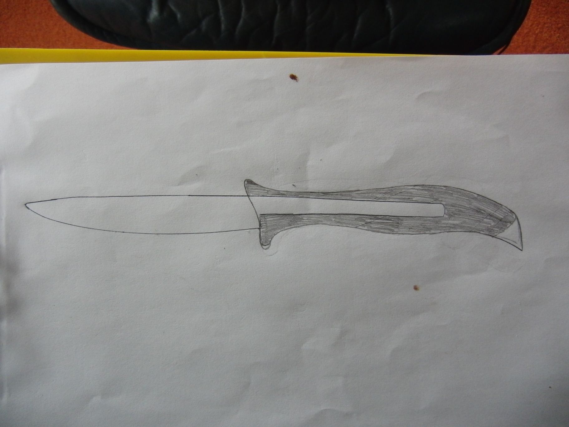

:) ich habe mir eben auch nochmal einige Gedanke gemacht... und ein wenig das zusammengewürfetl, was ich hier als Input bekommen habe ;)
das hier ist bei rausgekommen... geht auch ohne, dass genietet wird:)
LG. Daniel
Edit: entweder mit der "weißen Nase" oder die weiße Nase weggelassen
Zuletzt geändert von Selfbower am 22.09.2011, 14:23, insgesamt 1-mal geändert.
Moormann
Beiträge: 607
Beitrag von Moormann »
Mir gefällt dein Entwurf sehr gut!
Ich würde aber die weiße Ecke rechts unten weglassen. Rund siehts besser aus - meine Meinung! ;)

Galighenna
Beiträge: 8846
Hat gedankt: 3 Mal
Beitrag von Galighenna »
Ja guck an :) das sieht doch richtig gut aus. Die Form finde ich passend zu der Klinge.
Schwierig ist halt, das das Messer keinen Millimeter Fehlschärfe hat und es dadurch schwierig ist, die Klinge restlos zu schärfen ohne den Griff zu touchieren, aber naja, das is ne Kleinigkeit die nicht schlimm ist.
Selfbower
Beiträge: 1928
die hab ich nur mal drangelassen, da ich quasi Rabes Vorlage aufm bildschirm hatte und mir dann auffiel, dass er die Nase weggelassen hat. Mir gefällts auch ohne die weiße Ecke besser ;) Aber mit ginge sicherlich auch
LG. Daniel
Selfbower
Beiträge: 1928
Also das mit dem Schärfen ist so ne Sache :D ich hab nen relativ neuen Schleifstein. Ziemlich fein und absolut recheckig. damit müsste ich auch noch relativ nah am Griff schärfen können. Macht das denn was, wenn da 2 mm nicht sooo scharf sind? :D da schneidet doch eh keiner mit ::)
LG. Daniel
