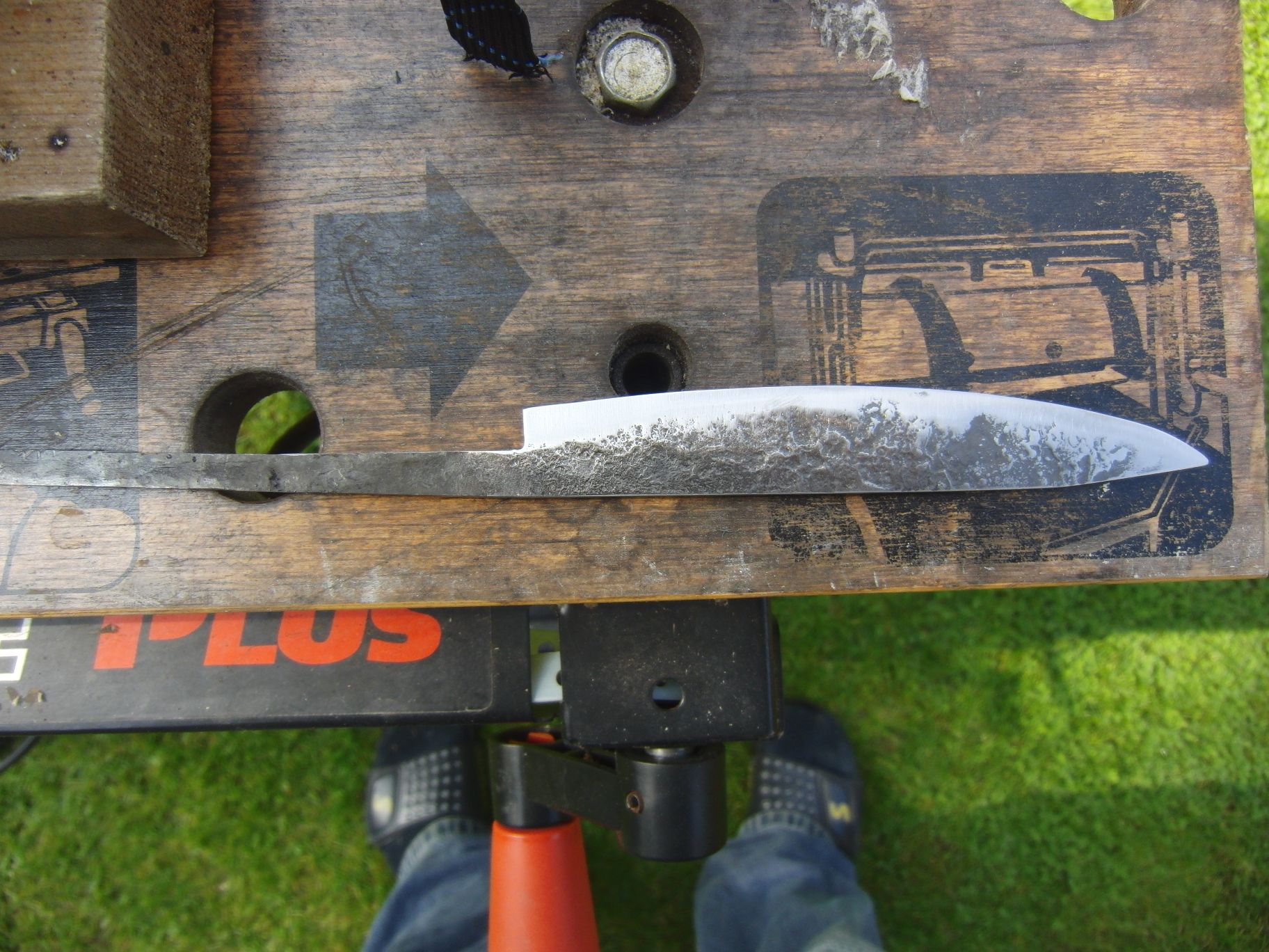

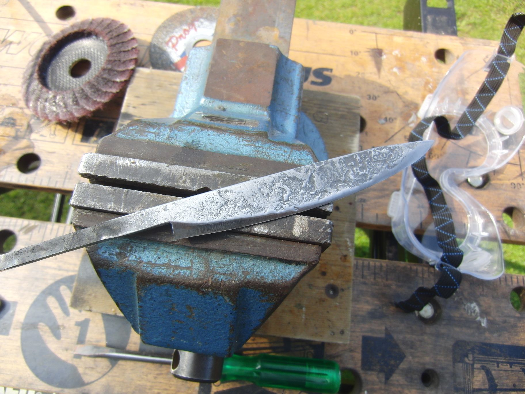

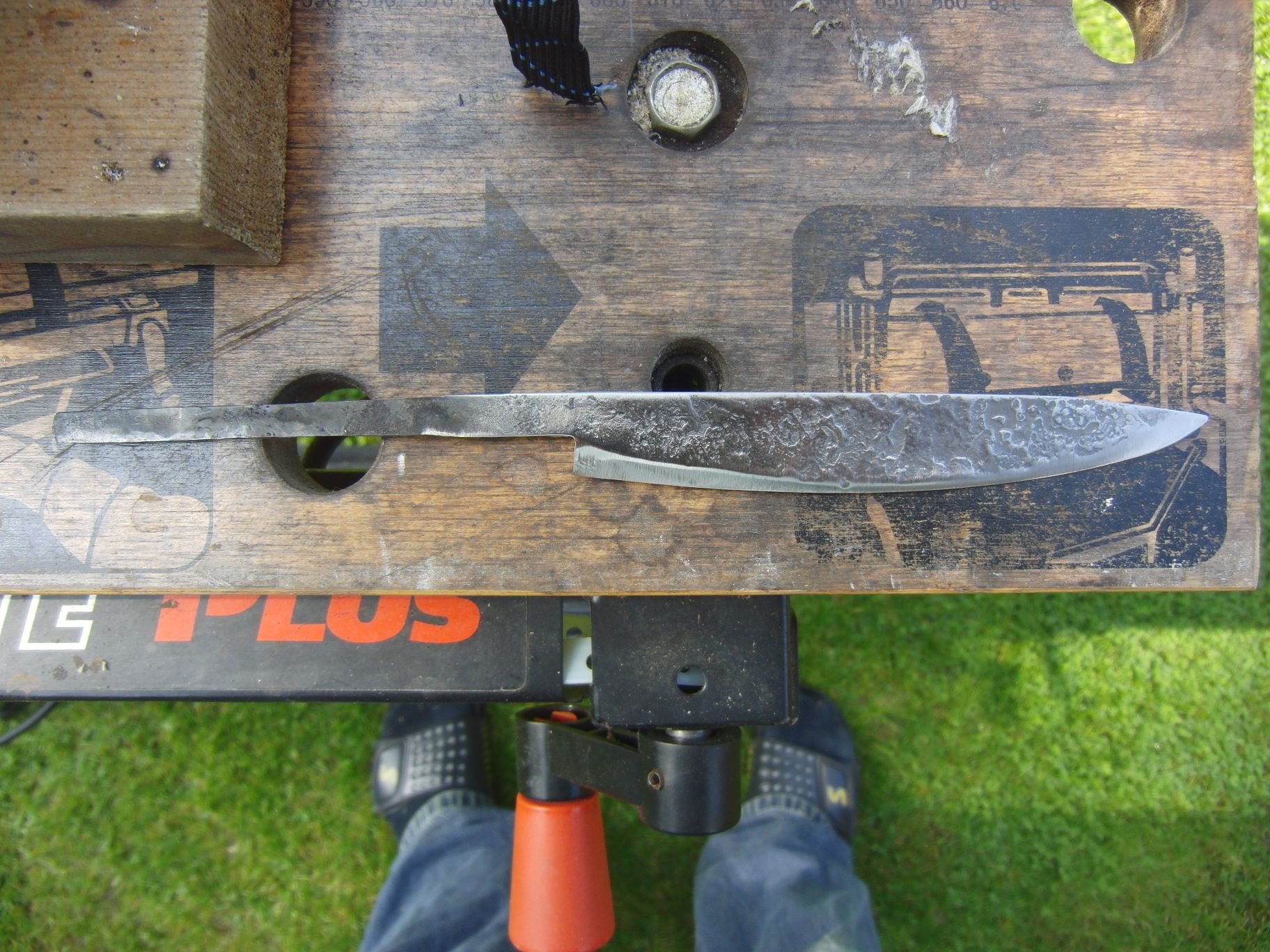

Sooo... :) habe vor einiger Zeit von Mike W. ne kleine Schiede bekommen.
Werkzeug habe ich noch keines, aber trotzdem juckt es einem dann ja schon mal zwischen den Fingern. Kennt Ihr oder?
Also nichts wie raus in den Garten, die Schmiede mit Heizbriketts aus Steinkohle angefeuert und einfach angefangen.
Da ich, wie erwähnt, kein richtiges Schmiedewerkzeug hatte, improvisierte ich einfach.
Als Amboss diente mir mein Fäustel, den ich auf die seite legte und auf einem Brett mit Nägeln befestigte und als Zange nahm ich kurzerhand eine lange Kneifzange und eine kleine Flachzange.
Die ersten zwei Versuche wurden aufgrund der ungewöhnlichen Gerätekombination nicht wirklich so, wie ich es haben wollte... auch weil der Faktor Zeit immer hineinspielte (mal ebe schnell... ^^ klar das das dann nichts wird ;) )
Nun gut. Heute Vormittag fand ich jedenfalls einmal genug Zeit um das Ganze langsamer und Überlegter angehen zu lassen und schmiedete meinen ersten Messerrohling.
Ausgangsmateria war eine alte Blattfeder eines LKW, der wohl um 1960 gelebt haben dürfte, die ich auf einem Schrottplatz zum Spottpreis von 5 Kröt ergatterte. (Das sind dann mehrere Federn. Insgesamt 6 Stück zwischen 60 und 150 vm lang. Ist also noch seeeeh Viel Material da, um noch einige Projekte verwirklichen zu können. Also... wenn denn dann mal ein Aboss zur Verfügung steht ;) ). Gut. Also ein Stückchen dieser Feder abgeschnitten und drauflosgekloppt.
Die ersten Versuche habe ich übrigens des Spaßes halber trotzdem mal geschärft und festgestellt, dass der Stahl echt hochwertig ist... so scharf bekomme ich selbst unsere hochwertigen Küchenmesser nicht ;)
LG. Daniel
Hier das Ergebnis:

....ja cool, das sieht doch RICHTIG g**l aus! :)

jo :) ich find der Look der leicht unsauberen und trotzdem polierten Oberfläche auch total cool :)
danke fürs Lob :)

Find ich auch super. Der Look sieht richtig urig aus. Wenn das schön poliert ist, wirkt es richtig edel. Klasse!

erstmal gratuliere ich zum sehenswertem Erfolg!
Freut mich, das du die kleine Feuerstelle so vielversprechend nutzt. :D
Vielleicht schmieden wir nächstes mal zusammen ein bischen rum!? :D
Formschöne Klinge!

Für den ersten Versuch mit "keinem" Werkzeug richtig toll gelungen.

Ich schließe mich dem Gesagten an: ein wirklich schönes Stück Schmiedearbeit.
Und ja, ich besitze selbst mehrere Klinge aus Federstahl und die sind alle höllisch scharf.

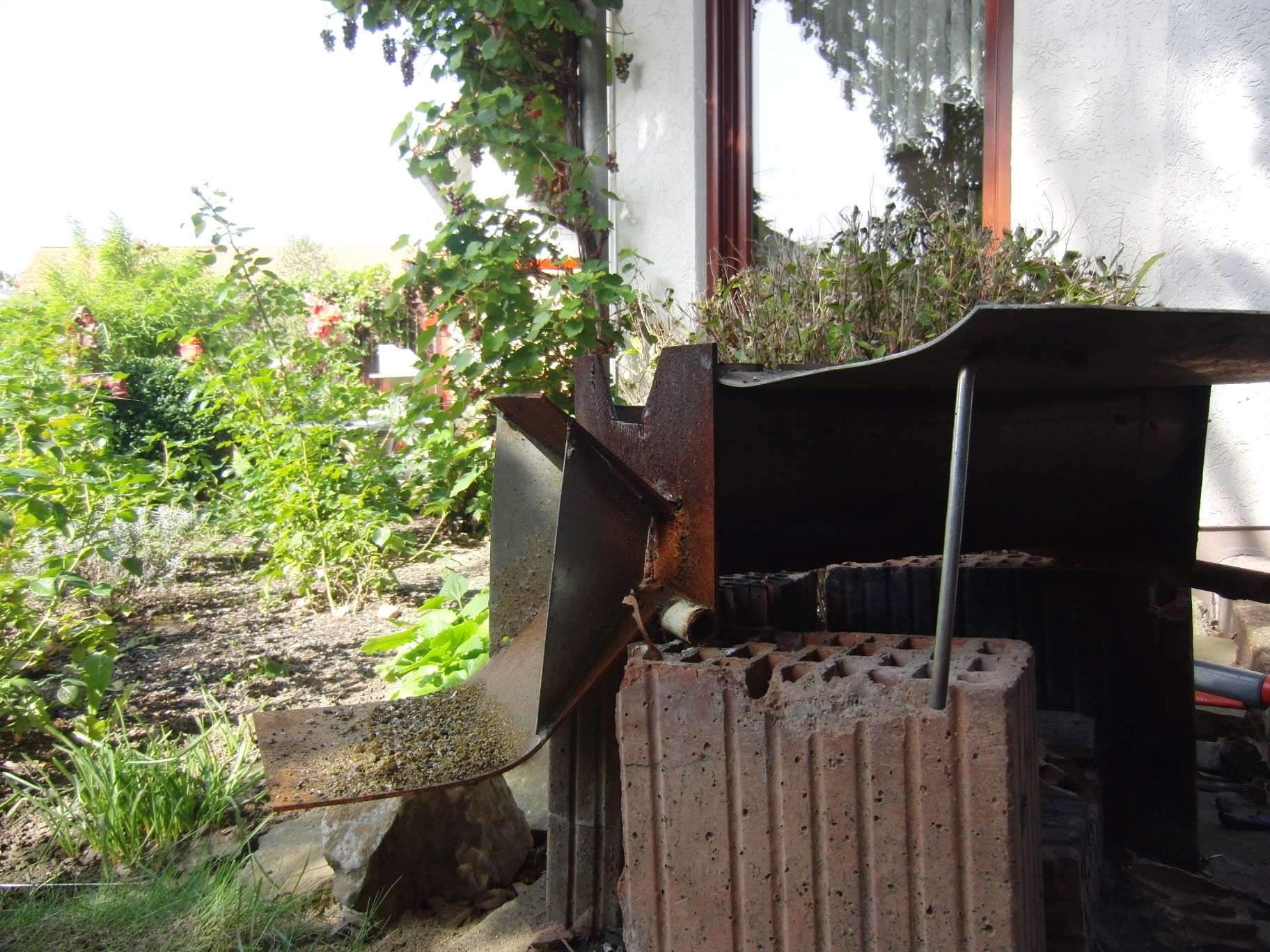

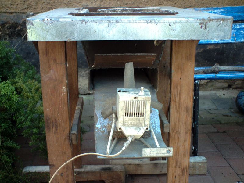

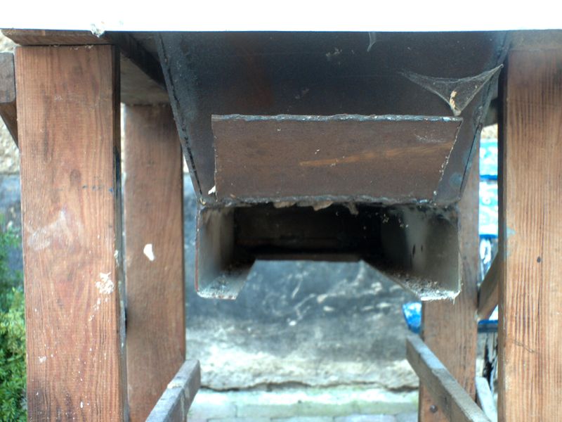

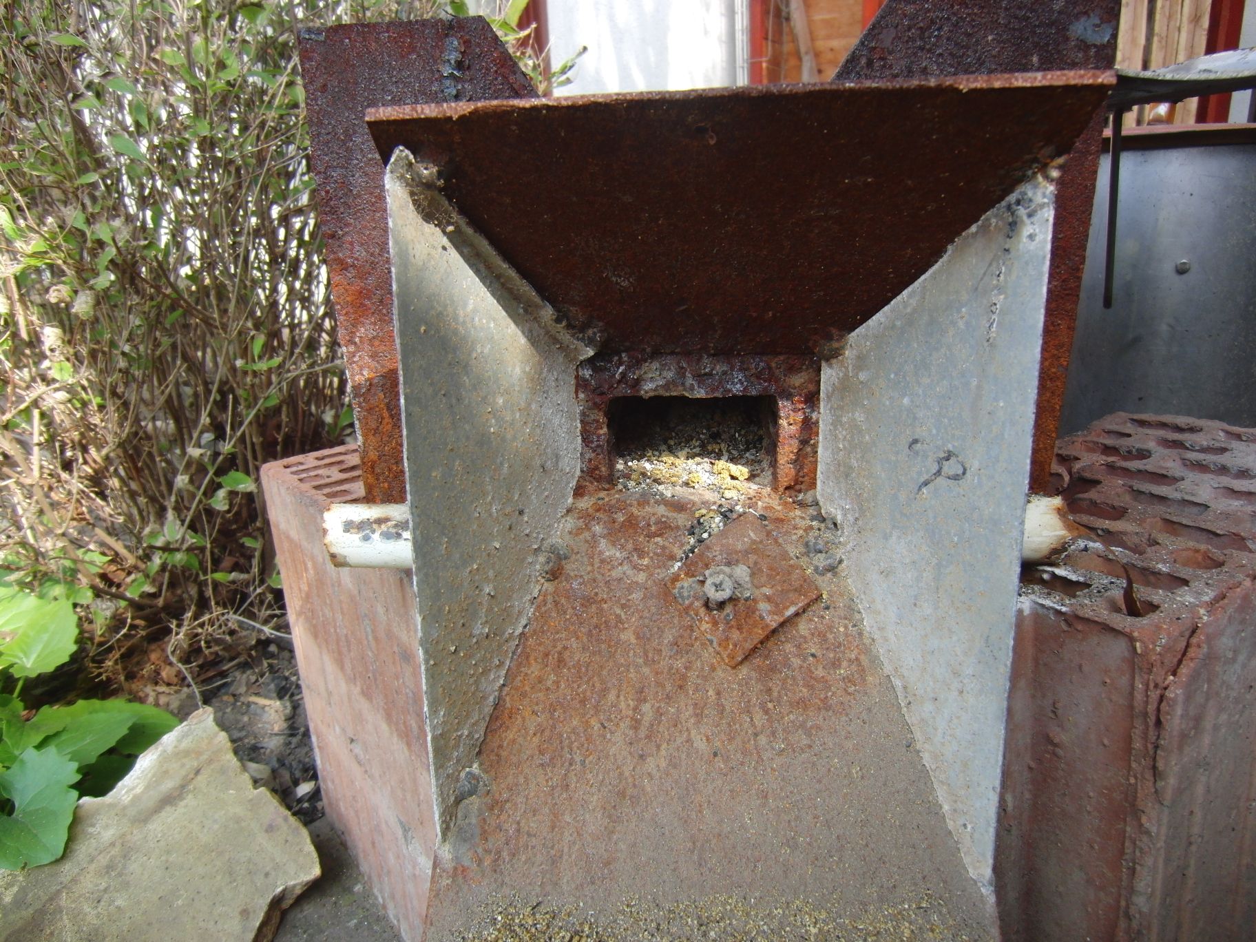

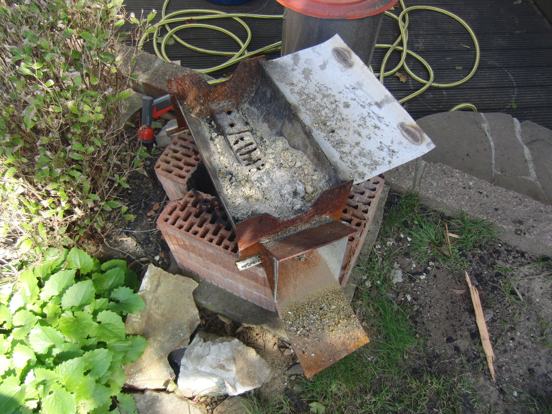

So Bilder sind da
Im Grunde handelt es sich dabei um aneinandergeschweißte Bleche, oder besser Eisenplatten, welche insgesamt dann eine kleine aber feine und mobile Schmiede ergeben.
belüftet werden kann nach belieben. Ob nun ein kleiner Staubsaugermotor, oder wie bei mir ne nicht mehr heizende Heißluftpistole :) alles, was genug luft reinpresst, geht ;)
LG. Daniel
Luftzufuhr
Luftzufuhr
kann nach belieben gefüllt werden ob nur zur Hälfte, oder ganz, das hängt dann von der größe des zu Schiedenden ab

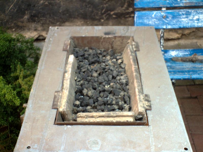

Mike W.
Beiträge: 1940
Re: Erster Erfolg beim Schmieden
Beitrag von Mike W. »
In Absprache mit Daniel( ist ja sein Fred) hier noch einige Foddos.

walta
Beiträge: 5016
Beitrag von walta »
Das ist Schamott mit dem du die Feuerstelle ausgekleidet hast?
Zum Thema Schmiedewerkzeug: Mein Grossvater war Wagen- und Hufschmied und hat mir einmal gesagt das ein Schied sich alle Werkzeuge selber macht. Er hat so an die 50 verschiedene Zangen an der Wand hängen gehabt. Insofern solltest du als erstes eine ordentliche Autofederzumesser Schmiedezange schmieden :-)
