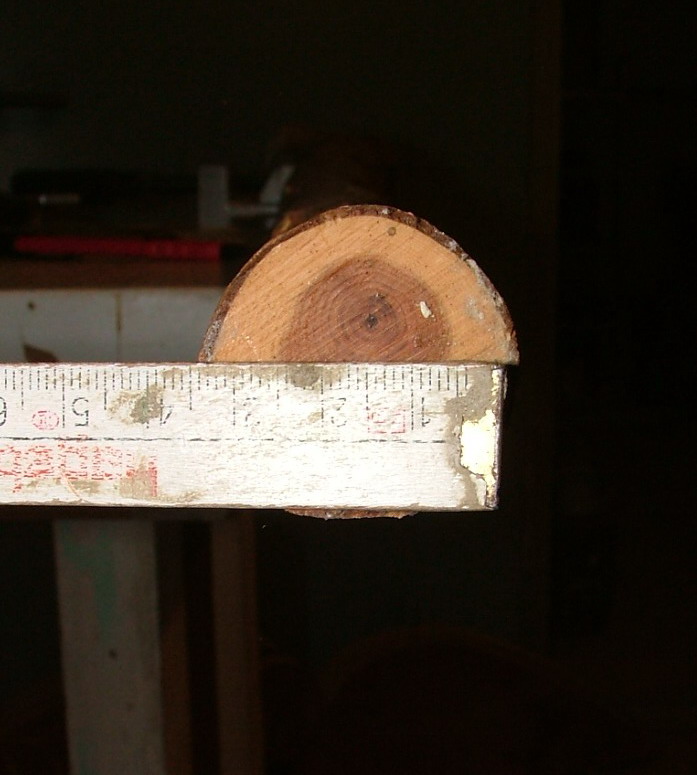

Was geht aus Eibenästen mit bis zu 6cm Durchmesser

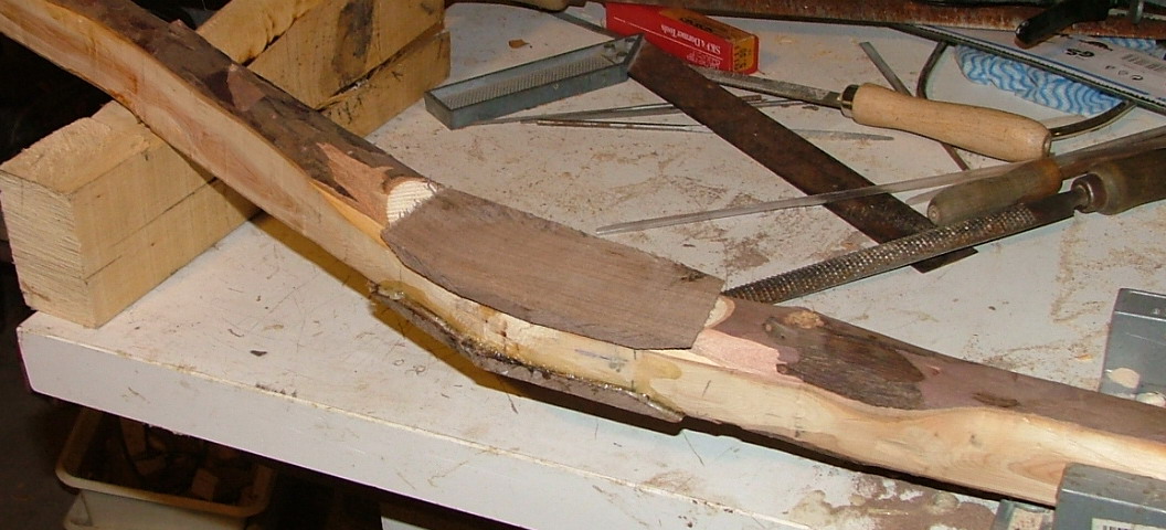

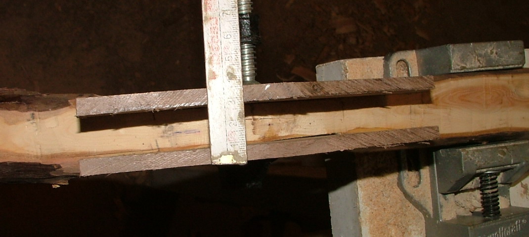

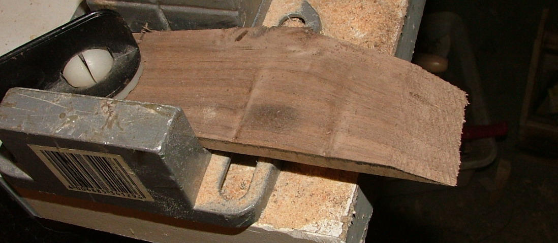

gestern hab ich das Gegenstück angezeichnet, heute hab ich es mit etwas Vorspannung nach der gleichen Technik wiederholt und das Ding dann rausgearbeitet
Hm weiß wer ob das schon wer so gemacht hat, ich mein einen Deflex im Griffbereich auf diese Art?
Wenn nicht, nenn ich das jetzt ganz bescheiden "Chirions Deflexverschlussstücktechnik" oder auch "CDVST"

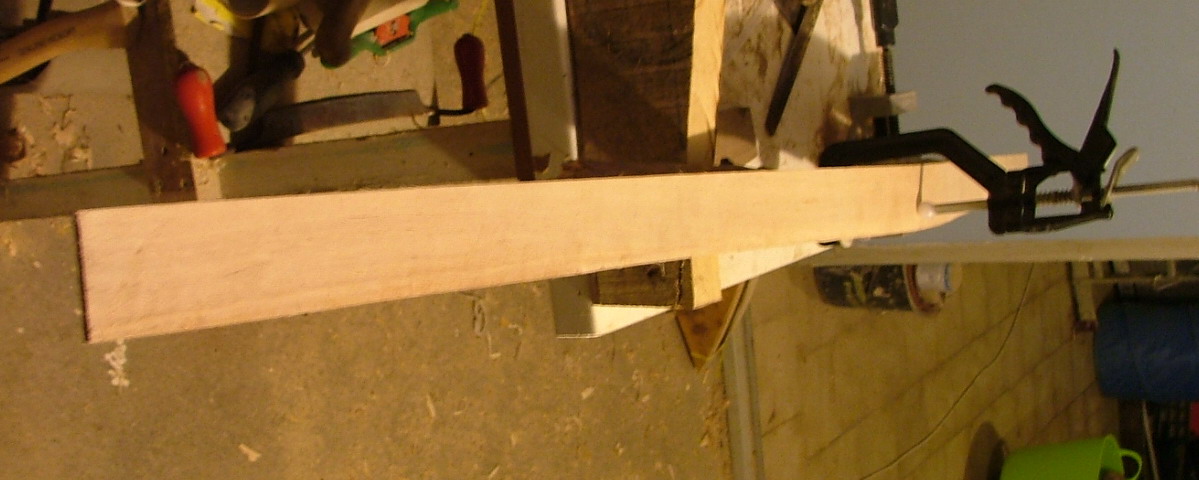

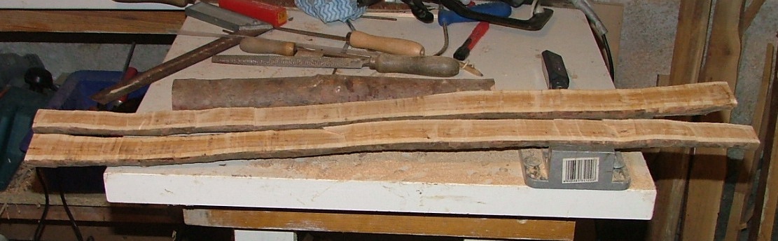

Also die Abstimmung geht offensichtlich mit 4 zu 3 an den Ahorn, aber nachdem es so knapp war und einige was mit Epoxy-Leinen sehen wollten werd ich mal ein wenig vorgreifen. Ich hab da noch einen Ast, der ist schön gerade im Schnitt 4cm dick und leider nur einen Meter lang, der wird der Länge nach halbiert. Das gibt dann 2 Wurfarme eigentlich wollt ich den spleißen, aber damit auch Epoxyleinen zum Einsatz kommt, wirds ein Take Down mit s Epoxy- Leinen Take Down Hülse
. Also dran bleiben

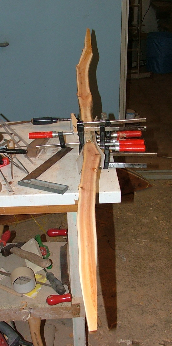

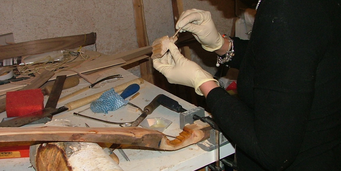

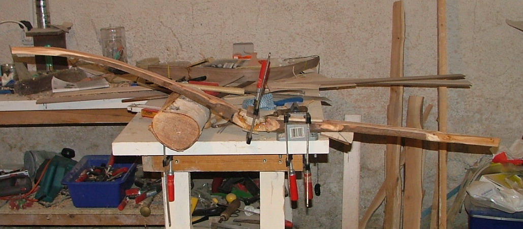

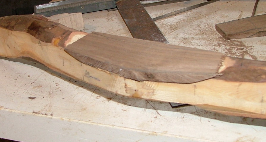

gestern war wieder mein Dachboden dran, aber heut hab ich ein wenig weitergemacht.
natürlich hätte ich auch beide Griffschalen gleichzeitig verkleben können, allerdings ist es so stressfereier, da man nur darauf zu achten hat, dass die eine schale nicht verrutscht,

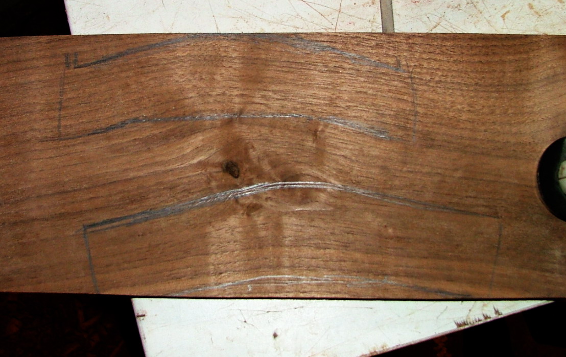

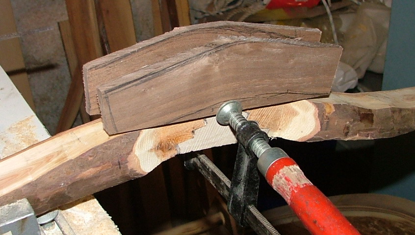

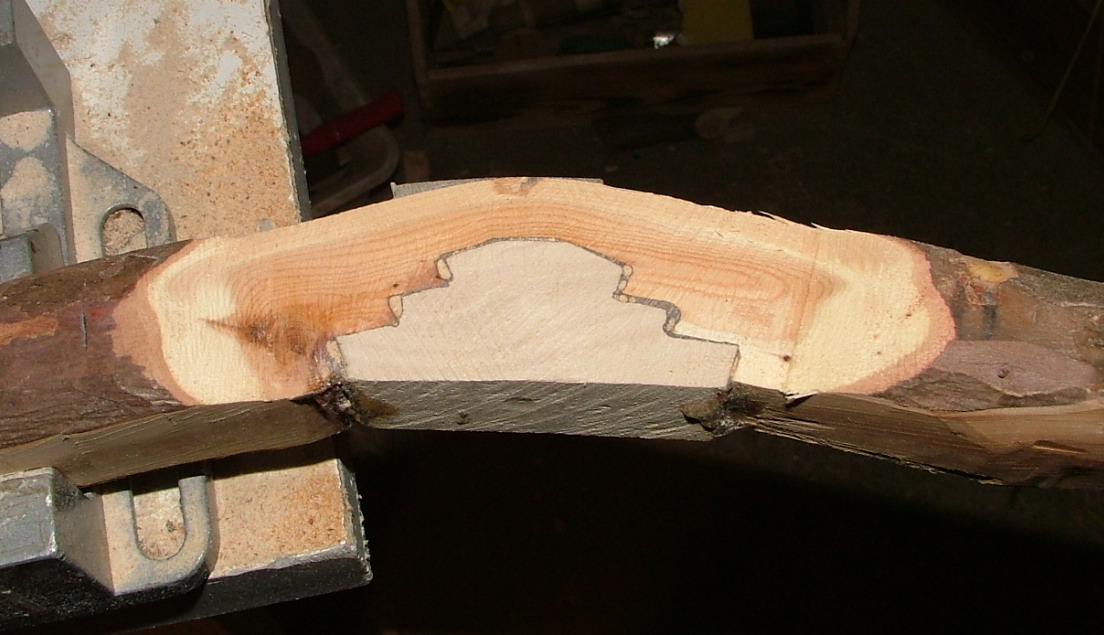

heut Abend gings weiter mit der 2. Griffschale

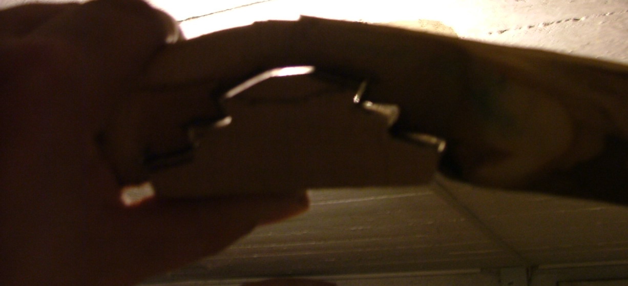

bei der Gelegenheit will ich gleich was überprüfen: der Ahornpfosten aus dem ich das Backig machen werde ist 6cm stark, um zu übrerprüfen ob die Breite reicht wird ein 5cm breites Birkenlaminat auf den Bogen gelegt
anschließend wird die 2. Griffschale verklebt
das muss jetzt aushärten.

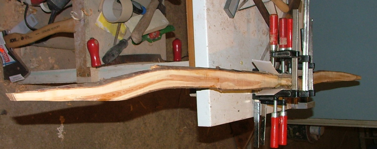

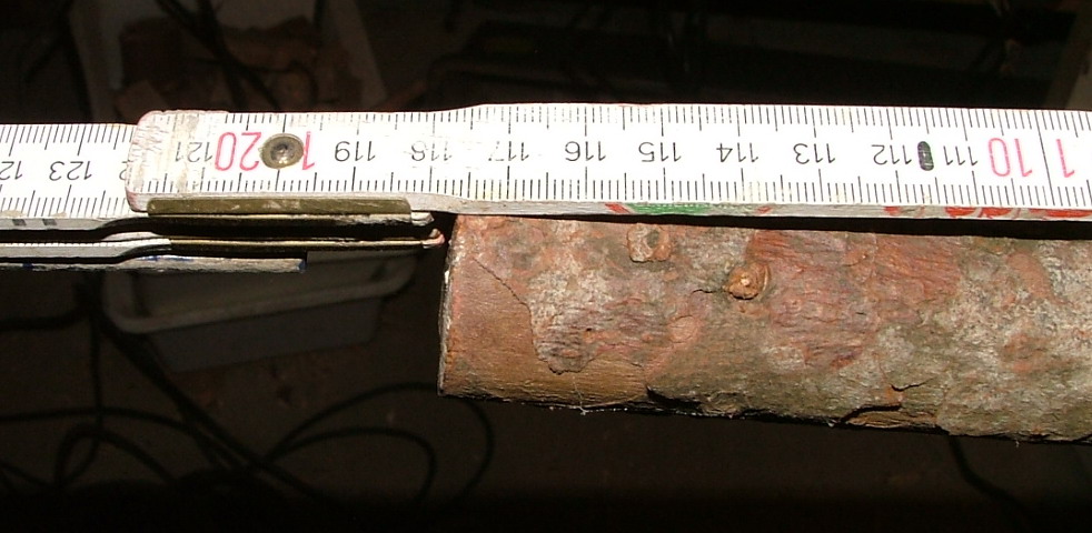

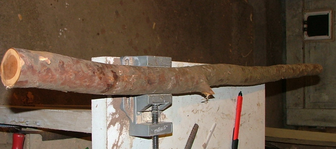

die Ausgangssituation:
irgendwie hat mich der Ehrgeiz gepackt aus diesem Ast einen Bogen hinzubekommen. Und was fällt mir da ein wenn ein Stück Holz zu kurz ist ich schneids mal ab
ich will versuchen aus diesen Beiden Stücken einen Bogen zu bauen, wenn irgendwie möglich ohne ein Stück zusätzliches Holz, nur ein wenig Leinen und etwas UHU Endfest kommt da noch dazu, und damit es eine echte Herausforderung wird solls ein 3 teiliger Takedown werden

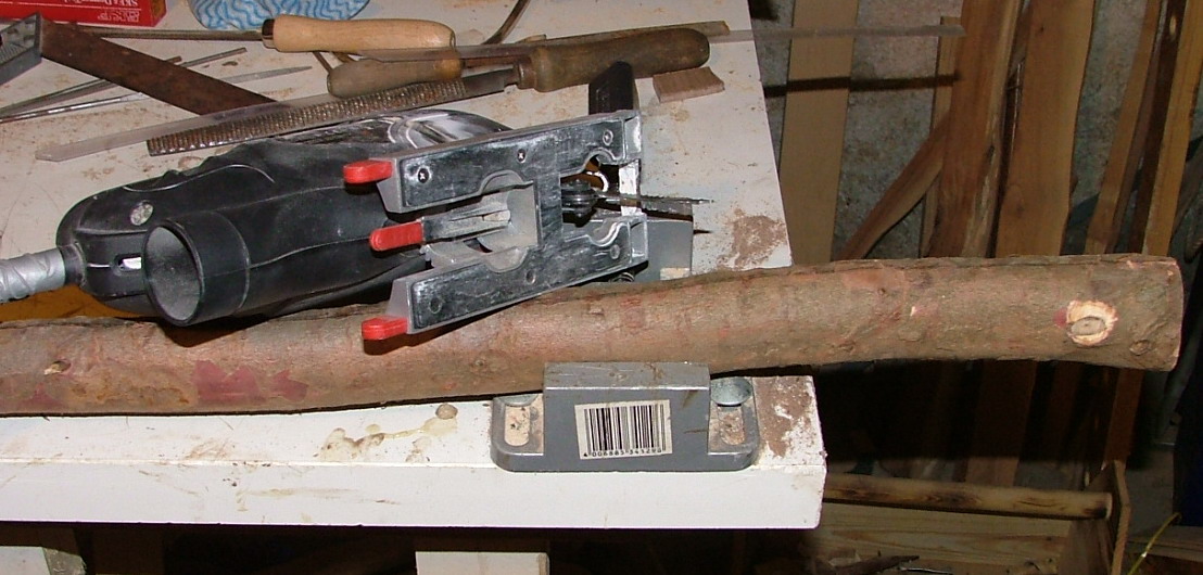

der erste Schritt:
ob dieses Experiment gelingen wird steht in den Sternen, bin selbst schon neugierig wie es mit dem weitergehen wird
der erste Schritt:
