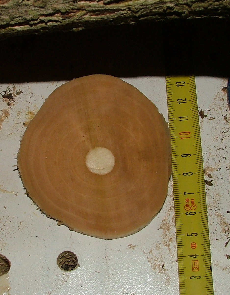

Na dann schauma mal was die Stängel können
zuerst der Weissdorn
unheimlich schweres un dichtes Holz
wie abgemessen 12cm, und der ovale Querschnitt ist perfekt für das was ich mit dem Ding vorhabe

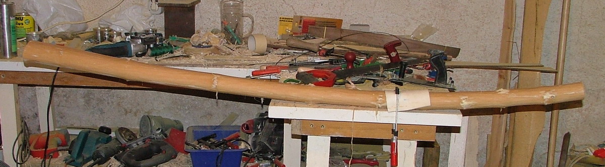

nun die Eibe
6cm auf der einen Seite und 5cm auf der anderen bei 2m Länge, dichteste Jahresringe
und gerade is das Ding
also bei dem Eibenast hätt der Ozi sicher einen Ständer gekriegt

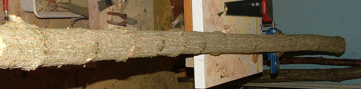

und der Holler
8,5cm Durchmesser bei 5 Jahresringen, jup, da war der Waldschrat wirklich dankbar für den wiedergefundenen Bart
also nix wie runter mit der Unterhose damit wir dich genauer in deiner ganzen Pracht bewundern können
schöner Reflex im Stave
den werd ich heut glaub ich noch auf Trockenmass bringen.

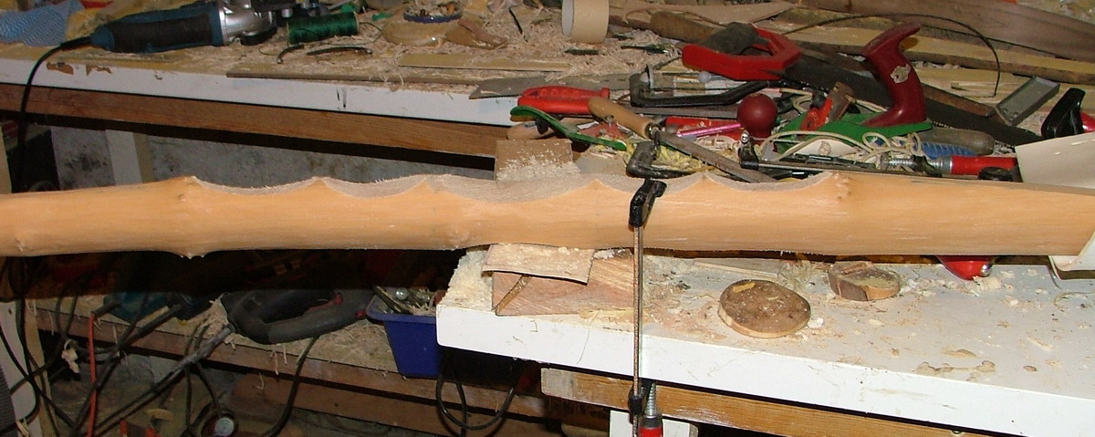

Ich wollt ja den Holler noch in Rohform bringen hier die Bilder.
die Wurfarme runter bis zum Markkanal
Seiten mal grob weggenommen
Griffkule reingeraspelt, sieht mir aber so zu fad aus
also noch ein wenig raspeln
sieht seitlich schon ganz gut aus
ich steh auf die Oberfächenstruktur des Rückens
so kann der jetzt erst mal ein wenig trocknen
bis morgen werd ich mir überlegen ob ich an der Rückseite des Griffs den Markanal einschneiden um Trocknungsrisse zu verhindern.
