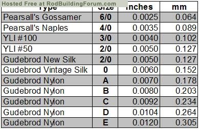

die seidenfäden sind einiges feiner als die aus nylon, im netz ist irgendwo eine vergleichstabelle. wenn ich sie finde, werde ich sie zur verfügung stellen.

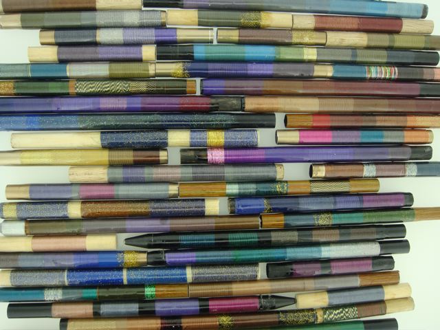

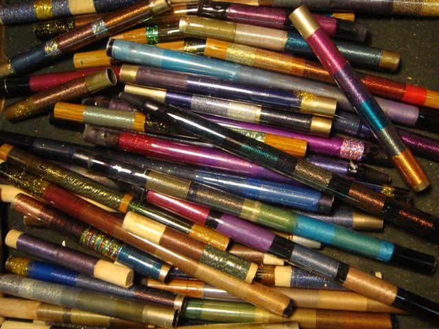

Ich habs (auf Anregungen hier im Thread) mit der Pearsall-Seide mal versucht. Hab mir aber die feinsten Seidenfäden gekauft (ist auch no ein Fehler ??? von mir) und wurde im ersten Anlauf nicht so richtig glücklich - dat Zeuchs ist schon verdammt fein.
Dafür brauch ich verm. eine Lupenbrille und einen in der Geschwindigkeit regelbaren Antrieb für die Pfeildrehung. Da ist Feinmotorik und sehr viel Zeit gefragt ;) bis es so sauber wird wie bei shokunin.
jaroslav
Beiträge: 4
Registriert: 18.09.2009, 10:29
Re: Kyudo Pfeile basteln
Beitrag von jaroslav »
kra hat recht – die seidenfäden sind fast unheimlich fein. aber mit etwas übung, routine und vor allem mit gutem licht geht es ohne probleme. ok, die augen sollten auch noch in ordnung sein.
die tabelle mit den stärken der fäden habe ich auf anhieb gefunden:
shokunin
Beiträge: 2188
Beitrag von shokunin »
Danke jaroslav für die Tabelle und auch für die Bambus-Infos - interessant, aber schade dass da keine Verwendungsmöglichkeit im Bogensport herausschaut.
Den Langsberger Rutenbauer muss ich mal ausfindig machen... 8)
Ich hab hier schon gespleisste gesehen, aber alte... hmmm, mal sehen ob ich da jemand hab der ihn kennt...
@Kra
naja,... danke für's Lob aber ich nehm' ja auch Nylongarn... und in Stärke D... da ist es keine grosse Kunst :-\
Bei Seide mit unter einem Zehntel Milimeter... uuuuwahhhhhh! ... aber Du wolltes es ja so fein es nur geht ;D
Ist es überhupt möglich so ein Garn zu überreden sich brav neben die vorher gewickelte Bahn zu legen oder geht das halt nur kreuz und quer...?
Gruss,
Mark
Beiträge: 7183
Hat gedankt: 220 Mal
Hat Dank erhalten: 219 Mal
Der 2. Versuch ging eigentlich ganz gut (ok, zufrieden ist man nie..., vor allem mit dem Sekundenkleber beim versiegeln ??? ).
Die einzelnen Fäden lassen sich schon nebeneinander legen, kritisch ist es nur am Anfang und Ende. Am Anfang, bis das Ganze eingelaufen ist und am Ende, weil die Fäden, wenn die Spannung weg geht sich zu leicht verschieben.
Aber wird schon ;) . Nochmals Danke für die Tips zu den Fäden - gerade das Seidengarn hab ich lange gesucht.

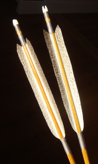

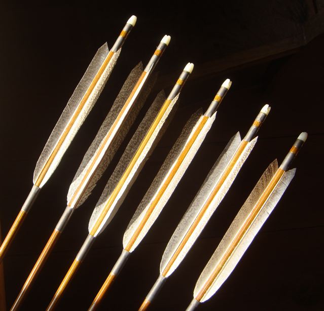

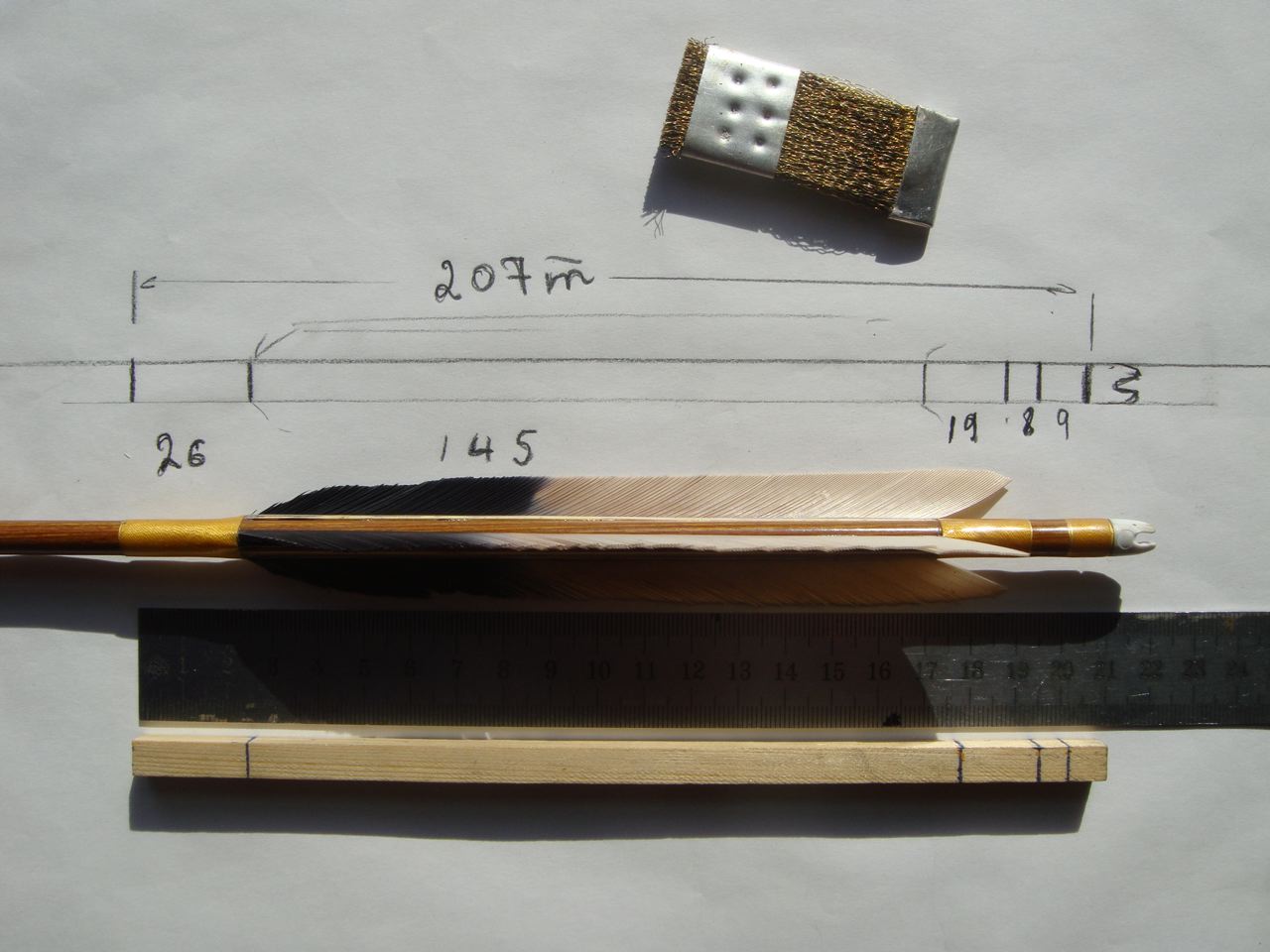

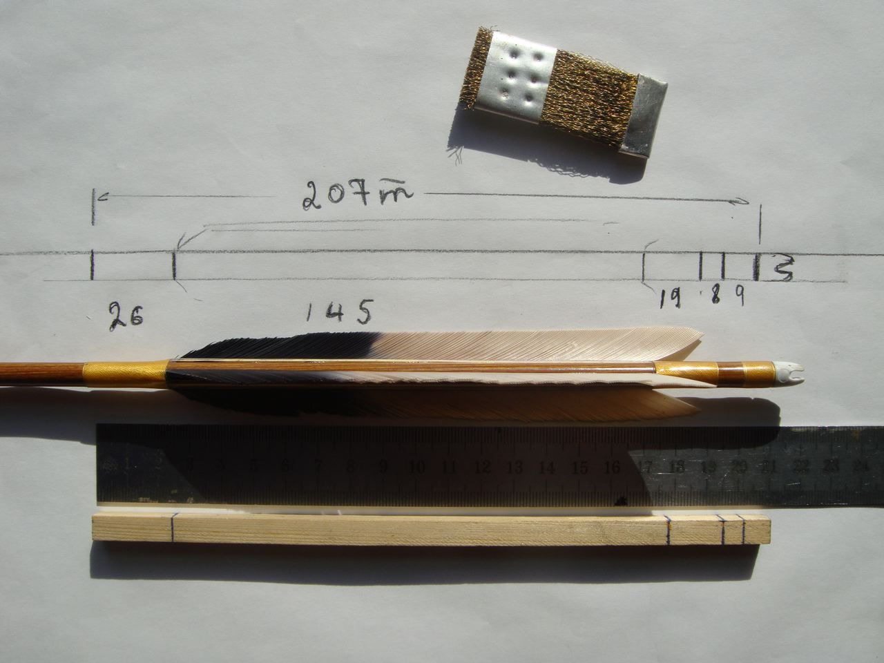

hier nochmal ein paar Pfeile...
...frisch befiedert in Truthahn.

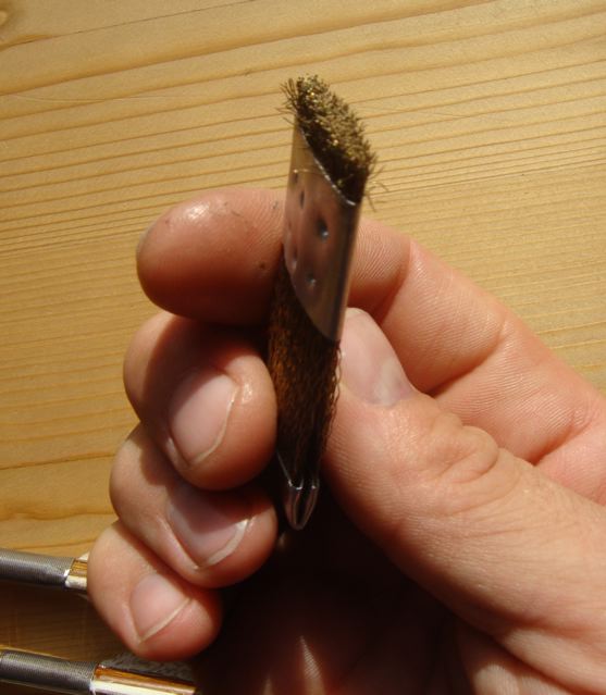

Und noch allgemein nebenher... falls jemand keine Originalpfeile hat wo er die Masse abnehmen kann...
Hier schnell die Masse der Wicklungen eines Jp "Standard-Pfeiles"...
Masse sind ca.: erste Wicklung 26mm, zweite 19mm, dritte 9mm - Abstand zwischen den Wickungen 145mm für Federn, 8mm zwischen 2. und 3. Wicklung.
Es gibt da sicher viele Variationen aber das ist mal so ein Anhaltspunkt...

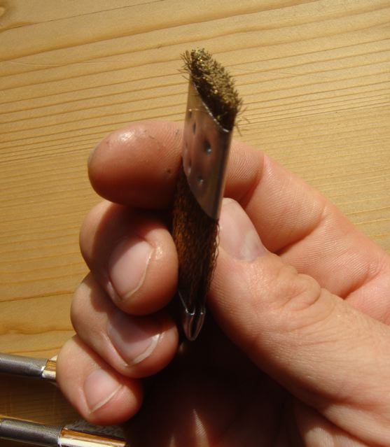

Mit auf dem Bild eine kleine Kratzbürste (gibt's im Goldschmiedebedarf) - absolut super zum Ausbürsten nach dem Ausbrennen der Kiele...
Kratzbürste
Kratzbürste
Federmasse - unten Holzlehre zum Anzeichnen auf dem Pfeil vor dem Wickeln (oben kleine Kratzbürste)
Schäfte: Easton 73-13 Carbon,  Federn: Truthahn, Wicklung: Pro-Wrap Bindegarn D in grau und goldbraun...

echt großartige Arbeiten, die Wicklungen sehen besonders toll aus, am baffsten war ich aber von der Idee mit der gold-gefärbten Feder, auf Haarfärbemittel muss man erstmal kommen !!
Keep up the good stuff ! ;)
