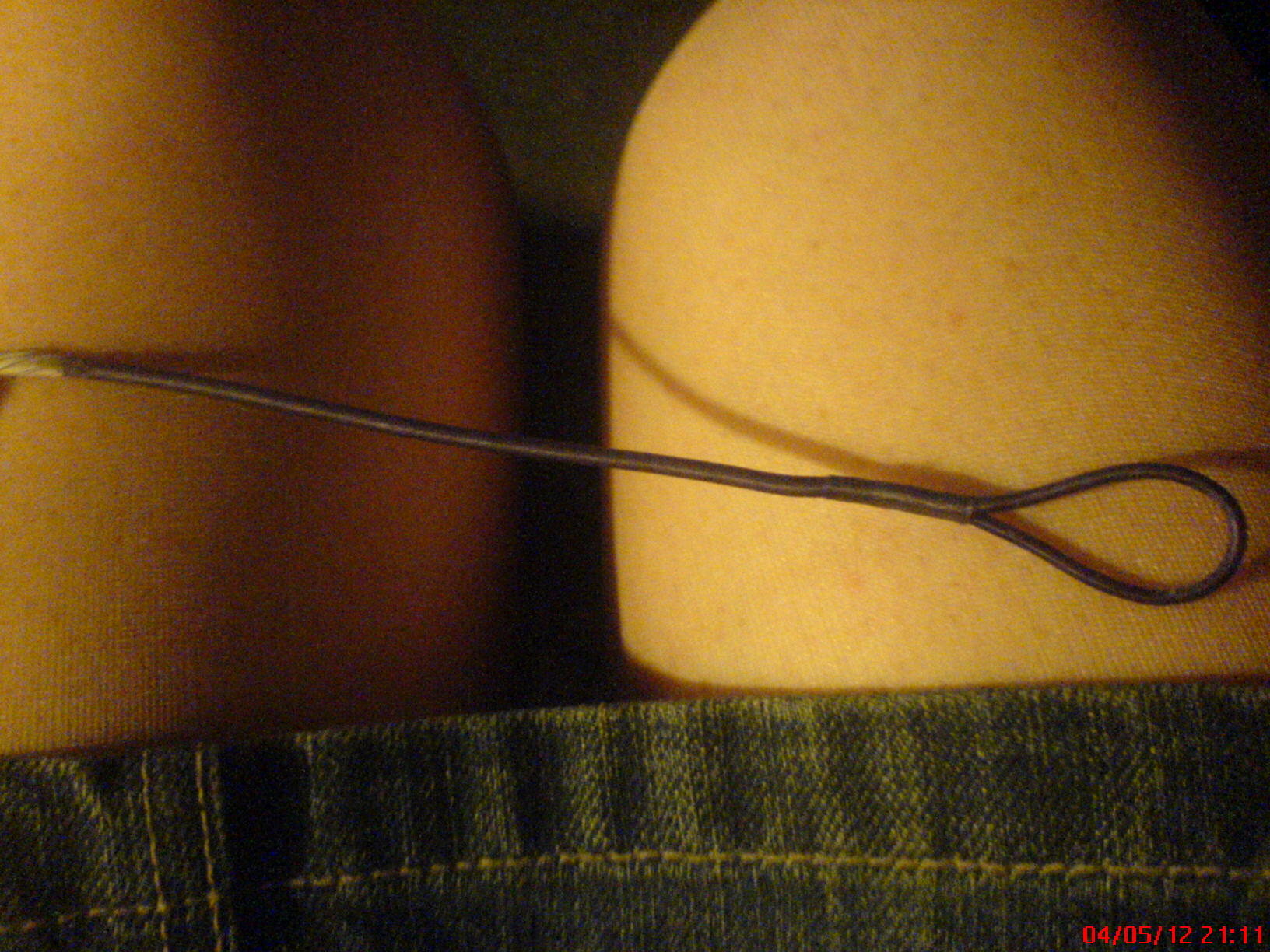

Hallöchen Leute,
bevor ich mich an die Sehne mache, falls das eine is bei der das geht- bitte - seid doch mal so lieb und beantwortet mir die Frage.
Ich schreib sie hier nochmal:
Mein eigentliches prob is momentan, das ich die von der Länge her passende (flämisch-splice & selbstgemacht) nicht drauf krig und und - vor allem - mich auch nicht wirklich trau, weil ja durch dieses 4" kürzere MT is natürlich auch das Zuggewicht der Arme stark verändert.
Denn wenn ich s richtig versteh sind ja 34 oder 36 lbs bei 64 bzw 68" an einem 24" Mt für diese WA vorgesehen und nicht
ca 45lbs an 59" bei 20" Mt - da is meine Befürchtung das diese WA das nicht aushalten und mir beim Auszug auf 28" dann um die Ohren fliegen.
Halten die das aus - oder mache ich die kaput? - resp. sollte ich die ggfs. vorher verstärken? Wrenn ja - welche Methode wäre da angebracht?

das nenn´ ich mal ne konkrete Antwort - also dürfte bei dem verwendeten Mt mit 20" und dem Winkel der WA am MT von 15° und der so erreichten länge den WA auch beim aufspannen mit einer Hilfsschnur/Spannschnur - die ich mir gestern abend noch gem8 hab nix passieren.
Von der 68" Sehne mach ich euch schnell mal n Bild - dann könnt ihr mir sagen ob es geht mit dem aufdröseln
und ähm was is das für n Knoten bzw wie mach ich den?.... hab ich inzwischen bei yt gefindet
Macht das Sinn so ne schöne neue Sehne aufzudrehn und dann n neues "Ohr" rann machen? - Oder so nen Knoten...
DAs hab ich bei yt gefunden - denk mal das is so einer..... Linkhttp://www.youtube.com/watch?v=XbzyVbm7PYY
...und so n Knosten - der hält - auch bei der Zugkraft ? Nich das mir der aufgeht - hält der? Habt ihr da Erfahrung?
Das kleine Sehnenohr mit Wicklung is knapp ne Handspanne...

Das ist keine flämische Sehne, sondern eine Endlossehne! ;)
Laß sie so, die umzubauen bringt es nicht.
Ein Bogenbauerknoten wird auch an den stärksten Strongbows verwendet, der hält 150# Bögen locker aus. ;)
