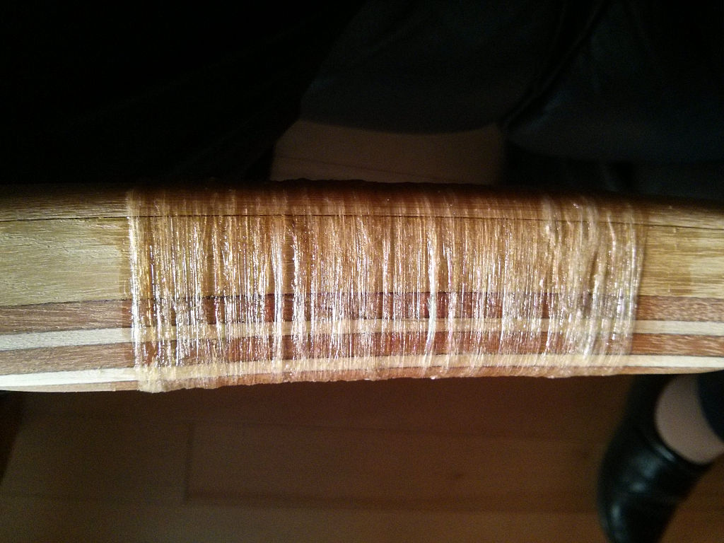

Die Sehnenwicklung ging recht gut. Mit dem Hautleim war das ein wenig sauerei, aber alles wird schon transparent und ich hoffe, die Sehne zieht sich richtig schön stramm und hält den Griff in zukunft sicher zusammen.
Falls der Griff jemals wieder abplatzen sollte, übernehme ich die Rücksendekosten und mache erneut eine Reparatur, oder es gibt einen neuen Bogen... Sprich, ich garantiere, das das halten wird, bis zu einem Auszug von 28"

Ist der Übergang von Wurfarm zu Griff nicht ein wenig steil?

Jaein... Das Problem war, das der Bogen nachträglich an Zuggewicht zugelegt hat und deshalb der Griffbereich nicht ausreichend steif war. Bei 45# hat das Problemlos funktioniert, mit 10# mehr hat sich die Biegung im Griff einfach ordentlich erhöht und krabumms...
Ein Powerlam hätte das sicher verhindert, aber ich wollte keins. Dafür hatte ich den Bambus im Griffbereich 2mm dicker gelassen und die Robinie ist im Griffbereich ebenfalls dicker als im WA. Ich hatte gedacht, das kann das Powerlam ersetzen. Bei 45# funktionierte das ja auch...
