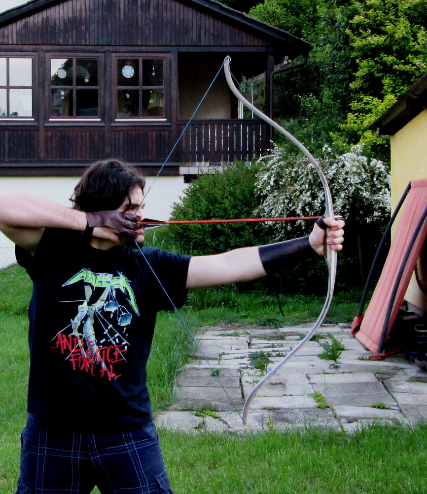

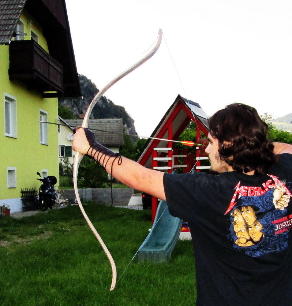

Phaistos schießt und das ganz ordentlich.....
Auszug bis 30" haben wir heute getestet, beim Bogen fehlt noch das Finish aber gleich mal ein paar Bilder, der Bogen hat übrigens aufgespannt eine Länge über alles von 136cm
weitere Details gibta dann nach dem Finish bei der Präsentation, Chrony hat heute mangels Licht die Mitarbeit verweigert aber gefühlt is der schnell...
Re: der Bogen im Discos von Phaistos
kommt noch... wir hatten mit dem Ding heut einfach zuviel Spaß und sind nicht zum messen gekommen, ich hab gestern das 2. Horn wieder aufgeklebt und heute den Grobschliff auf dem Bandschleifer gemacht, wir haben die Sehne draufgemacht und kurz auf einer Seite das Horn ein wenig nachgeschliffen und dann gings nach einmal Ausziehen auf dem Tillerstock direkt zur Scheibe.

Sieht sehr interessant aus, ich freue mich schon auf die Präsentation
Kleiner Nachtrag vom ersten Eindruck, das Auszugverhalten entspricht einem Hornkomposit, der Abschuss ist bis auf die vom Pfeil verursachten Geräusche geräuschlos, Ein wirklich interessantes Gefühl den Bogen zu schießen.
