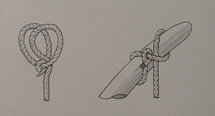

Re: Saplingbow 6, Chirion - Hartriegel
@Chirion ich hab das Buch zu den selfbows bestellt! im Buch über die Komposits steht auf Seite 34:
"On the self bows the string was attached by ten or twelve twists around the staves at each end, secured by one or more hitches at one end."
Quellenangabe dazu: H.E. Winlock, The Slain Soldiers of Neb-hepet-Re Mentu-hotpe (New York,1945 p. 10, fig 2)
das deckt sich auch mit dem Bild, das Du auf Seite drei dieses threads gepostet hast
Grüße benzi

@ Benzi, danke das ist ein wichtiger Hinweis, denn ich habe so meine Zweifel ob ich die Sehne mit den im Selfbow Buch angegebenen 4 Schlaufen und 2 Knoten zum Halten bekomme.
Wenn man den Knoten aus dem Buch mehrfach hintereinander knüpft, kann man die letzte sehnenseitige Schlaufe auf jeder Seite lösen und so die Spannung aus dem Bogen nehmen und ihn durch anlegen der Schlaufe wieder aufspannen. Ich werde dazu ein paar Experimente am fertigen Bogen durchführen müssen. Sehne wird original aus Leinen (Schusterzwirn) hergestellt.
Ich denke das Knotenkonstruckt muss vom Prinzip her so ahnlich funktionieren wie eine Fingerfalle

das meinte ich mit dem Bild auf Seite 3...hast Du aber bestimmt schon gesehen.....
ich finde es sieht aus, als sei die Sehne über den gesamten Decurve gewickelt....dann fällt das viele Gold nicht so auf ;D

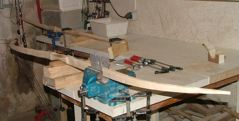

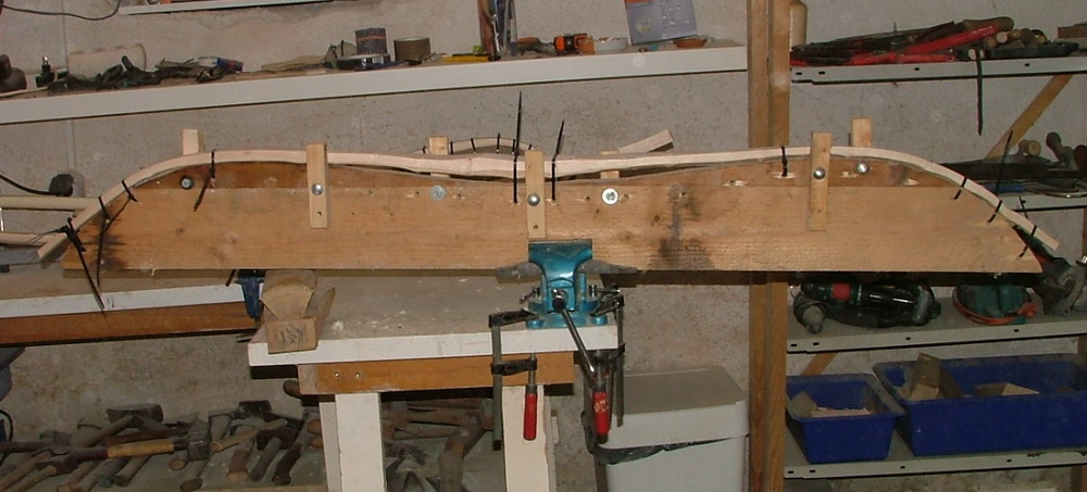

so noch ein paar Bilderchen
der deflexe Hartriegel mit beiden Wurfarmen in der Trockenform

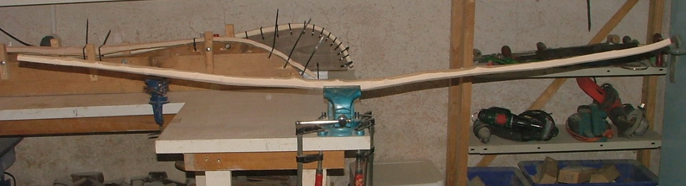

der reflexe Hartriegel auf Breite gebracht un der 2. Wurfarm profiliert
die Seitenansicht des reflexen Hartriegels
die Bögen wandern nun für ein paar Tage in den Wohnbereich
