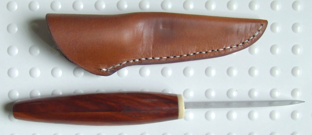

Hallo Roland,
mit dem Hinweis auf Deine Signatur gebe ich Dir Recht, mache ich auch so.
Den 3-teiligen Aufbau des Griffs habe ich deshalb gewählt, weil ich nicht wußte,
wie ich sonst "das Loch" für den Erl ins Holz bekommen.
So konnte ich in die Zwischenlage einfach die Aufnahme fürn Erl aussägen.
Eine andere Idee fehlt mir noch, Bohren wär mangels Werkzeug nicht gegangen.
Beim "Messer machen" hast natürlich auch Dir mich inspiriert, obwohl mir klar ist,
das ich Deine Perfektion nie erreichen werde, was für mich aber auch nicht sein muß.
Deine Messer bewundere ich nach wie vor und mache mit meinen Messern trotzdem weiter,
da kann ich gut trennen.
Danke und Gruß Karlo

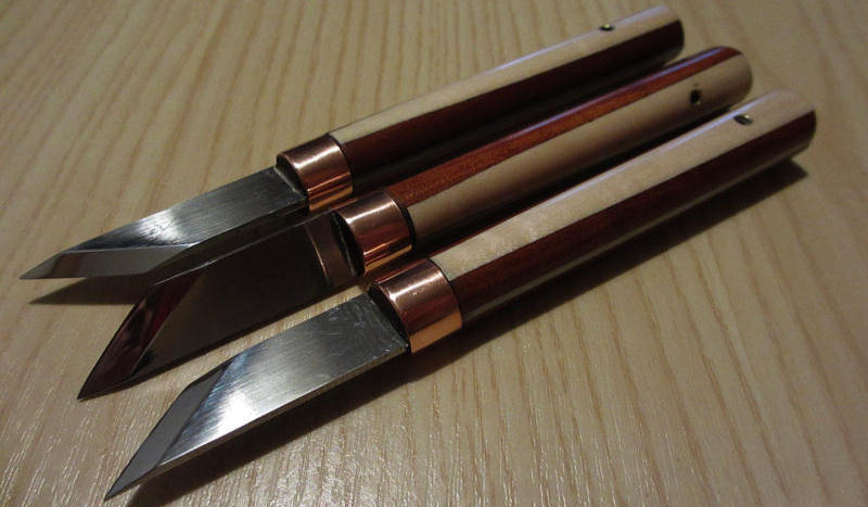

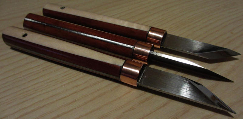

Re: Messer, die 7. (ab 9. Juli 2014)
Man kann ja nie zuviel Werkzeug haben, sondern nur zuwenig Gelegenheit es zu verwenden.
Unter diesem Motto mußte ich ja unbedingt die tollen Arbeits-Messerchen von Shokunin nachbauen.
Stahl: aus einem Kreissägeblatt
Griff: Zwetschke und Ahorn (mit Epoxy geklebt), hinten ein Messingröhrchen als Öse (da kommt noch ein Schnürl zum Aufhängen rein)
Kragen: Kupfer-Installationsrohr Gruß
PS: so locker und leicht wie Shokunin das immer beschreibt war das leider nicht zu nachbauen.
Ich hab schon einige Stunden daran herumgeschliffen.
Dafür sehen sie sehr edel aus.
Äh, wie hast du das mit den Zwingen gelöst, erst verformt und über die Klinge geschoben und dann das Holz darunter platziert, es wirkt so schön übergangslos?
- klaus1962
- Beiträge: 2283
- Hat Dank erhalten: 6 Mal
@Dirk
Ja.
Ich hab die Klinge genau um die Dicke der Rohrwand eingeschliffen und dann das Rohr dorthin drübergeschoben bis es in die "Kerbe reinschnappt". Genauso wie es Shokunin in seinem Beitrag gezeigt hat.
Schwieriger war es, die Griffholzschalen so genau zuzufeilen, dass sie das Rohr wieder ordentlich auseinanderziehen. Man würde es kaum glauben. Aber selbst Kupfer hat eine kleine Rest-Elastizität und wollte nicht in der Kerbe bleiben.
Dazu hab ich die beiden rohen Griffschalen zusammen mit einem Klingenreststück als Abstandhalter in den Schraubstock gespannt und zusammen für den Rohrinnendurchmesser in Form gefeilt. Mit einem Rohrrest habe ich zwischendurch die Paßform (soll noch zwicken) kontrolliert. Danach wurde geklebt.
Ja.
Sehen gut aus
Der Trick beim Montieren der Tülle ist das Metall vorher weich zu glühen, dann federt es kaum mehr und lässt sich z.B. auch etwas dehnen.
Bei meinen hab' ich 15mm Kupferrohr aufgeweitet, somit war es etwas dünnwandiger als die ursprünglichen 1mm, dann nochmal geglüht und eben die Griffschalen so geschnitten, dass man sie richtig in die Tülle stopfen muss... dann zieht es sie stamm um Klinge und Schalen.
Gruss,
Mark
Gruss,
Mark
@klaus1963
Sind richtig gut geworden. Den Aufwand kann ich nachvollziehen. Ich habe mir mein Sattlermesser Shokunish/Japanish umgebaut. (nein ich hab es hier nicht gezeigt, Ich hab Bambus verwendet und der ist mir ausgerissen. Falls ich mal zum Austausch der Bambus gegen Holz komme zeig ichs hier)
Schur zum Aufhängen würde ich nicht machen, sowas würde mich bei einem Arbeitsmesser nur stören.
Roland
Roland

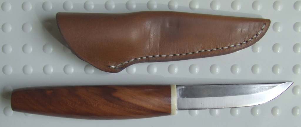

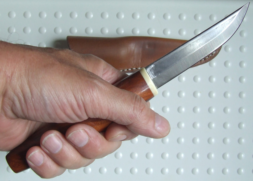

So, gestern sind weitere 2 Messer fertig geworden.
Hier also mein 2. Messer:
wieder eine Fertigklinge von Lauri, Kohlenstoffstahl, Klingenlänge 95mm,
Griffholz ist Zwetschge, Abschlussplatte wieder aus dem obligatorischen Rinderknochen.
Den Griff habe ich dieses Mal 2-teilig gebaut, beidseitig die Vertiefung für den Erl "rausgeschnitzt",
ging gut, hat nur soviel Spiel wie für den Epoxy benötigt, auch ist diese Fläche genügend rauh (Epoxy)
nun neben der Scheide dann der Bauch der Bauch war mir optisch fast zu dick, da er aber sehr gut in der Hand liegt,
durfte er so bleiben ;-)
und zu letzt, so liegts in meiner Hand
der 2- schalige Griffaufbau ist für mich ebenfalls eine brauchbare Lösung und funktioniert,
geklebt dieses Mal mit Epoxy
2 Fehler sind mir unterlaufen:
die Scheide war nach dem Trocknen von der Formung etwas zu weit, das Messer war in Frischhaltefolie
und Tesafilm gegen Näße geschützt, trocken und ohne diese "Verpackung" wars etwas zu weit;
fürs Formen hatte ich Klammern verwendet, die Vertiefungen im Leder hinterließen.
Statt diese wieder feucht zu bearbeiten, hatte ich die Scheide kräftig geölt und damit waren die Fehler "konserviert".
Beim nächsten hatte ich das besser gelöst.
Hat auf jeden Fall wieder viel Spass gemacht, erst Recht auch durchs Zwetschgenholz, Fehler vom 1. Messer
konnte ich hier vermeiden, die hier gemachten beim 3. vermeiden, ich stelle einen Lerneffekt fest ;-)
Im Ernst: handwerklich und optisch gefällts mir sehr, entspricht aber auch meinen Möglichkeiten.
