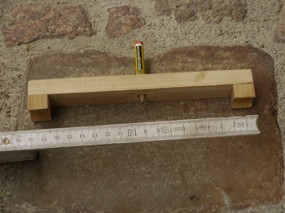

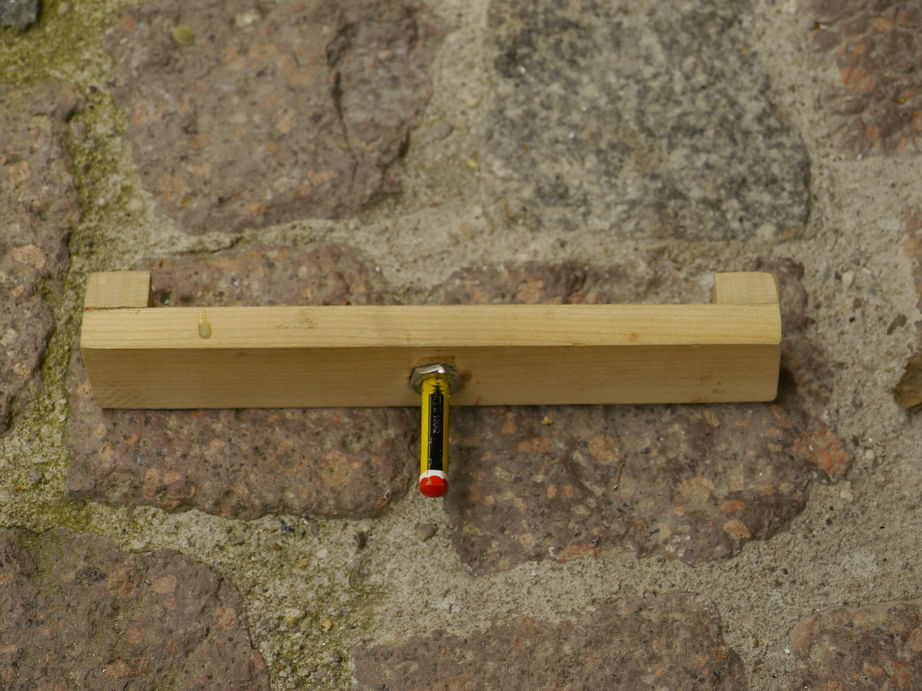

Bevor du dir einen Wolf rechnest und das dann doch nicht anwenden kannst, weil du's ned messen kannst:
Die Loesung fuer einen Bogen ohne Dickentaper mit geradem Holz sieht so aus:
