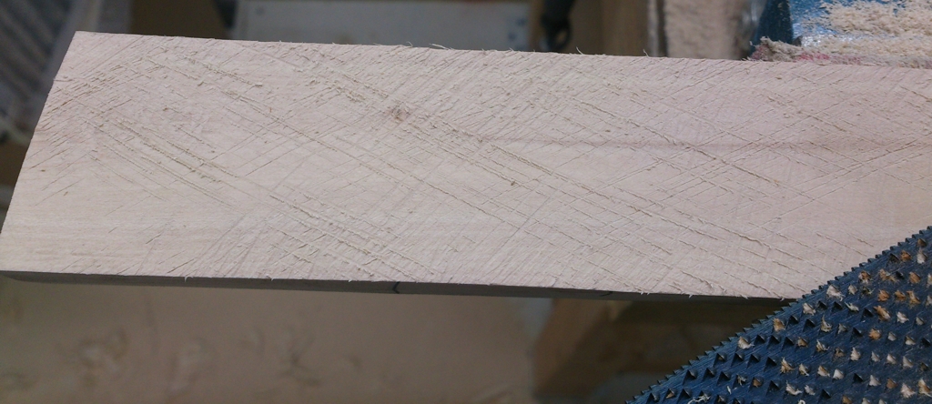

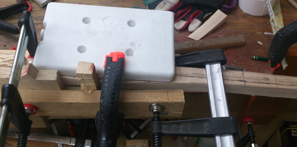

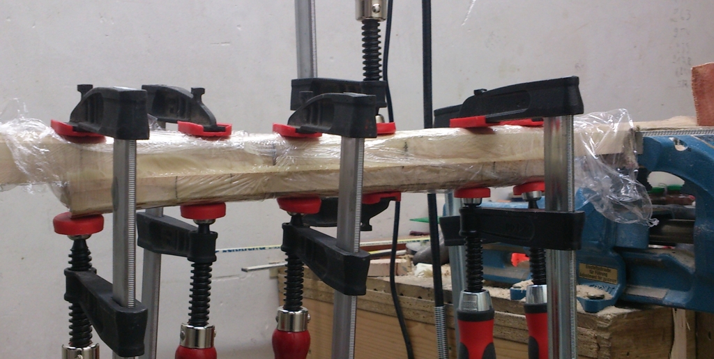

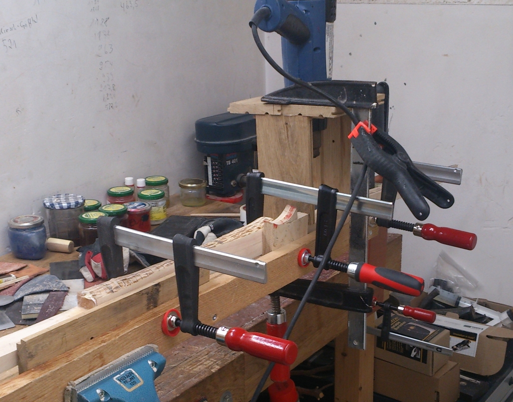

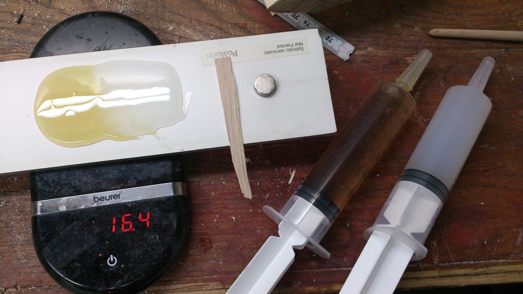

Hallo, der Spleiss beim Hartriegel ist soweit trocken, dass es weiter gehen kann. Hier mal die Bauchansicht.
Dann habe ich die Bogenform ausgeraspelt. Und weil mir der Griffbereich zu dünn iss, hab ich noch ein Stück drauf geklebt (ca. 35 cm lang) - praktischerweise hatte ich vom ersten Hartriegel noch 2 Stücke und eins hat ganz gut gepasst.
Dann hab ich den Kleber drauf geschmiert, abgefönt, etwas gewartet und zusammengefügt (hier gibts wegen epoxi verschmierten Handschuhhänden keine Fotos) und gewzungen (nur mit leichtem Druck). So, das wars für Heute.

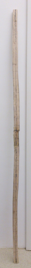

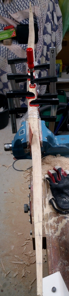

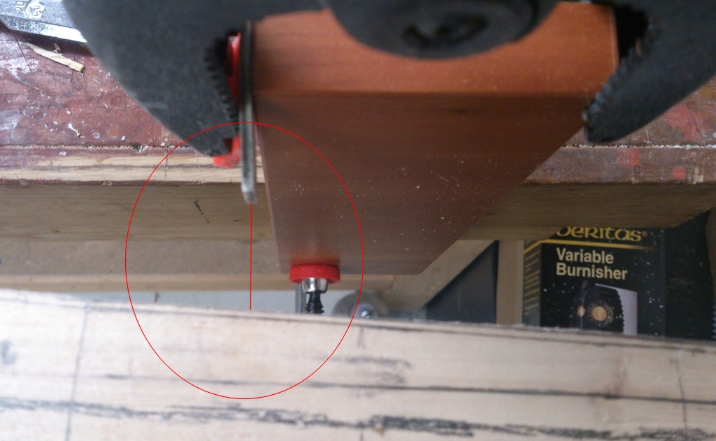

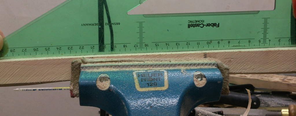

Guten Abend, ein Tip des Hartriegel ist ca. 2 cm zur Seite abgewandert (ab der Mitte gemessen) - also das Holz hat sich beim verschmälern der WA verzogen. Blöde Sache sowas
Was tun? Nicht lange fackeln und biegen
gesagt, getan und gewonnen. Jetzt läuft die Sehne optimal.
Ich habe den anderen WA auch noch gebogen, da die erste Biegung nicht ausgereicht hatte.

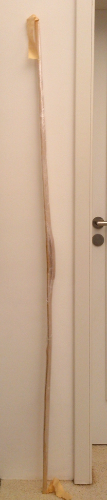

Heute habe ich dann die Bogenform fertig gemacht, den Rücken fein verschliffen und ein Seidenbacking aufgeklebt. Ich hatte nämlich bei dem Stück Holz direkt nach dem entrinden ziemlich viele Fehler im Rücken entdeckt und diese Stellen mit dem Schweifhobel entfernt und dabei auch den Rück plan gemacht. Und jetzt geh ich schnell den Rohling wieder auspacken, damit der Holzleim trocknen kann.
So und hier noch das Foto nachm auspacken

Re: Saplingbow 8, Neumi
Bin gespannt, ob die Biegung drin bleibt. Ich hab da mit Hartriegel zumindest bei Pfeilschaeften die Erfahrung gemacht, dass das nach ner Zeit einfach wieder rausgeht. Waer nett wenn du darueber berichten wuerdest.
- Beiträge: 6787
- Hat gedankt: 275 Mal
- Hat Dank erhalten: 403 Mal
Hallo fatz, ich bin auch gespannt und werde selbstverständlich berichten. Ich hatte auch nicht wirklich damit gerechnet, dass sich der Hartriegel trocken biegen lässt - aber für so Versuche iss das Saplingbow ja da. Ich hätte auch einfach den Spleiss einseitig öffnen können und nen Keil rein kleben. Aber no risk no fun

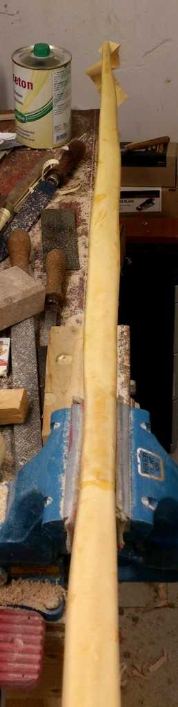

Hier das letzte Foto zum Hasel - ich wollte ein Griffleder. Für das Griffleder habe ich passendes und vor allem gleich dickes Leder in schwarz und weiß genommen, in Streifen geschnitten und mit Holzleim auf Seide geklebt. Und wie es aussieht wird noch nicht verraten
