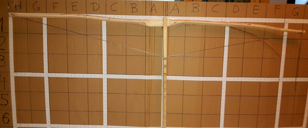

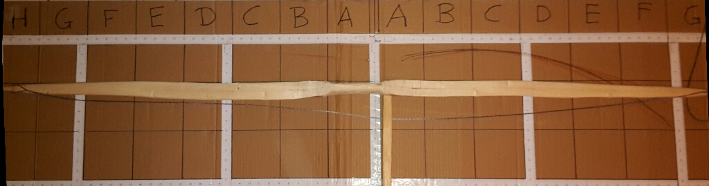

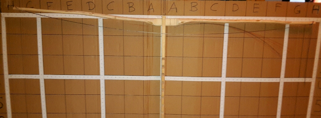

Bei meinem neuen Projekt steht das tillern an... Ich habe mal ein Fotos gemacht .... Irgendwie bin ich ratlos wie ich mit den sehr ungleichen Wurfarmen anfangen soll.
Für eure Tipps wäre sehr dankbar

Servus, sieht doch gut aus - Sehne auf Bogenlänge kürzen und ein wenig weiter ziehen, aber nicht mit mehr als dem gewünschnten Endzuggewicht.

Na, das ist s.chon eine Herausforderung, aber kein wirkliches Problem.
Ich habe bei so ungleich biegenden WAs immer das Ziel, dass im Vollauszug beide WAs gleich biegen.
Manche sehen das anders.
Das heißt beim Bearbeiten:
Deflexe stellen steifer lassen
Reflexe Stellen müssen mehr biegen.
Die Herausforderung liegt in Deinem linken WA, weil Du gleich nahe dem Griff den starken Reflex hast und sofort danach ein Deflex folgt. Ich würde da vorallem den Reflex erst einmal zum Biegen bringen.
Wenn er überall ein Bisschen biegt, dann bringe ich meine Bögen auf halbe Standhöhe und arbeite von da aus weiter,, weil man dann die Biegung besser beurteilen kann, als mit langer Tillersehne.
Es wird auch nicht ganz so einfach sein, den Bogen zum ersten mal aufzuspannen, wegen dem Reflex.
Nur Mut und Geduld und zeig viele Fotos.
Jörg

Danke... Das werde ich so in Angriff nehmen.... Habe vorhin die Maße vergessen
Länge : ca. 1,85m
Breite an der breitesten Stelle 4,5 cm
Breite am Ende: 1 cm
Grifflänge: 12 cm
Länge des fade out 7cm
Tibor
