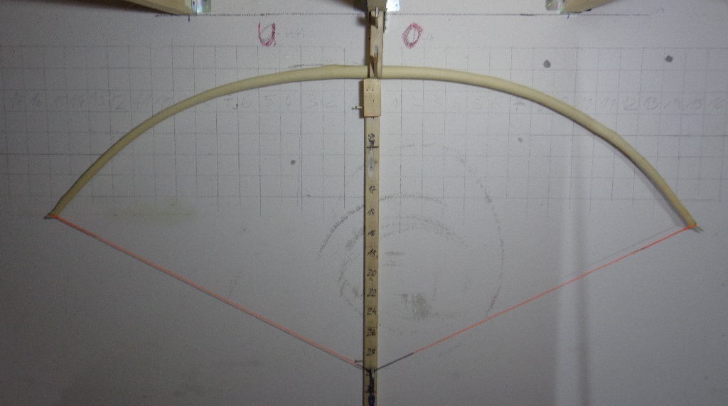

Der Holler Langbogen ist so gut wie fertig...
ca 28" (echter) Auszug.
Bin nicht ganz sicher ob ich bei 15/14 den unteren WA noch etwas mehr biegen lasse, damit der Tiller "runder" ist.
Schießen tut er sehr zufriedenstellend mit viel weniger Handschock als ich bei 70# erwartet hätte.

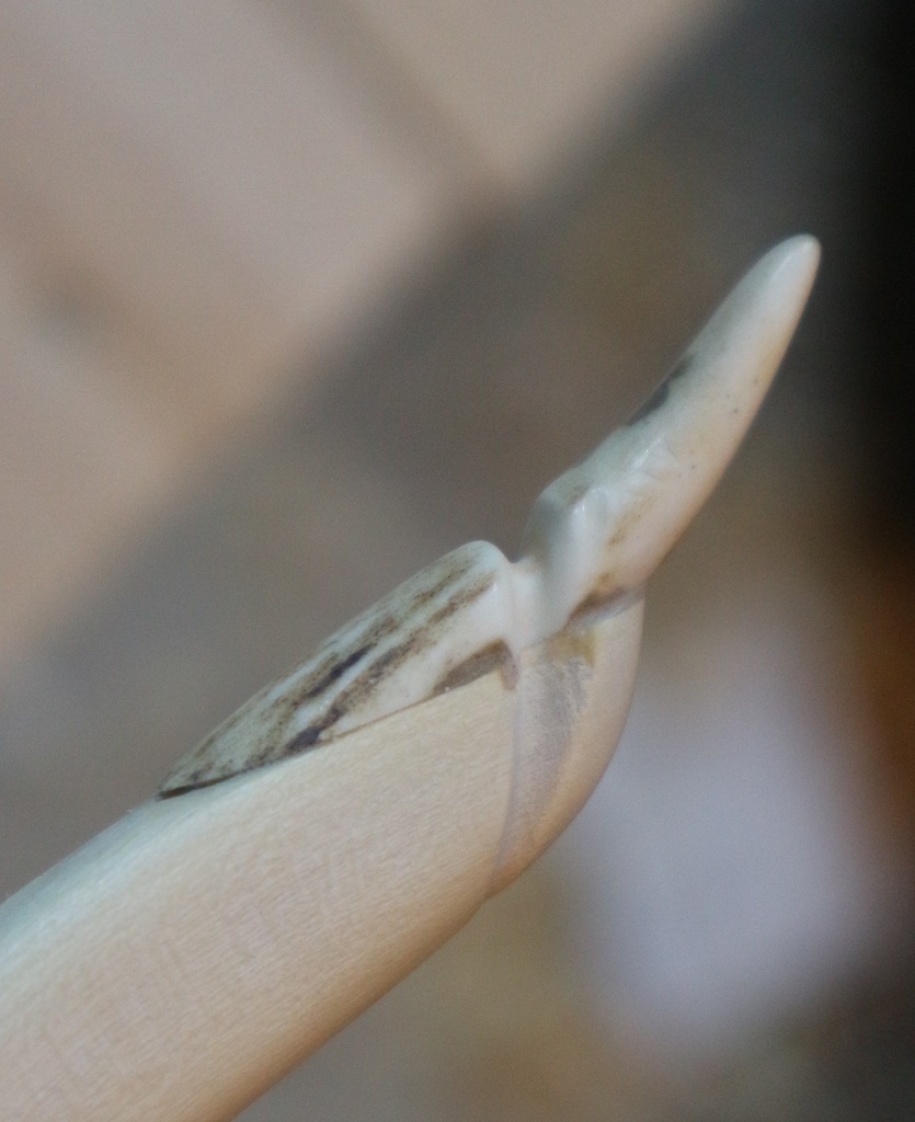

Nocke unten
Nocke unten

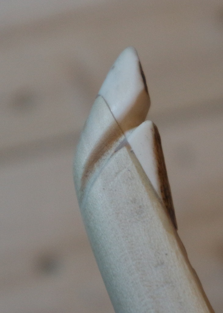

Nocke oben
Nocke oben

Der Holler sieht ganz ok aus, aber für eine genaue Beurteilung bitte ein Bild vom abgespannten Bogen.

Komme jetzt nicht nochmal in die Garage... Nur Tablet für Bild... Griffwicklung trocknet gerade...
Also sorry für schlechtes unorganisiertes Bild.
Der oberste. Hatte am Anfang ca 1" Deflex, wo jetzt noch 1" Set dazugekommen sind.

Servus, also ich würde den Tiller so lassen.

Danke.
Ich tendire auch dazu ihn so zu lassen.
Ist zwar bei drüber gelegter Elipse nicht 100% perfekt, liegt für mich aber im annehmbaren Tolleranzbereich.

Dito war bei meinem genauso. Ich würde ihn auch so lassen. Ich hatte mal einen Bogen zu Tode getillert um den Tiller perfekt zu bekommen. Dann lieber etwas unrunder , aber am leben ;) Nach einigen 100 Schüßen kann man immernoch nacharbeiten, wenn sich was negativ verändert.
