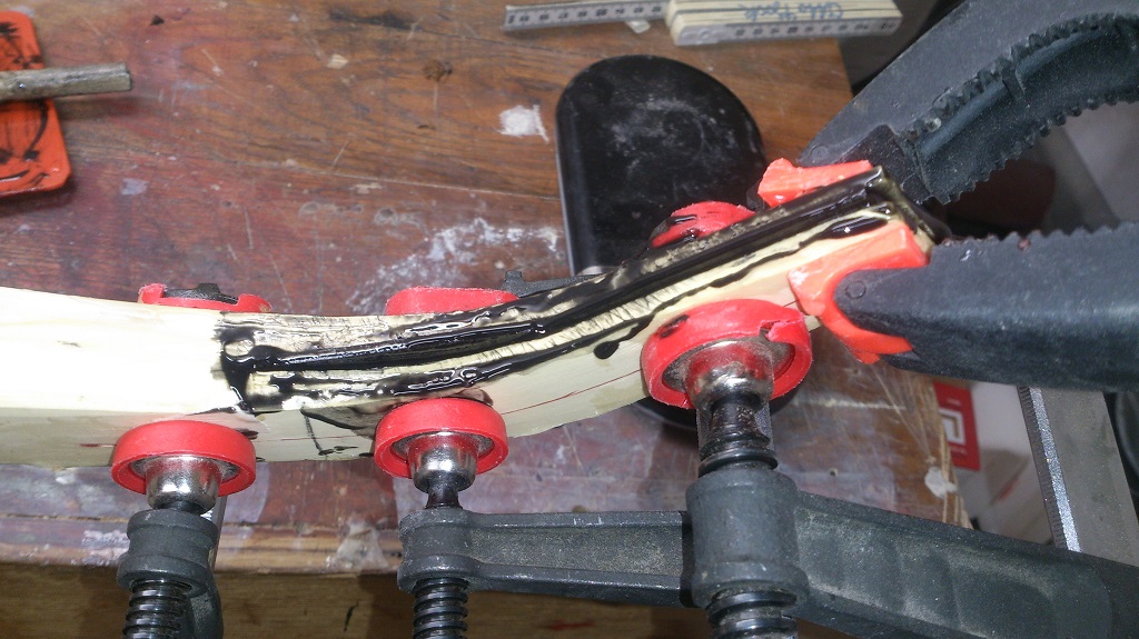

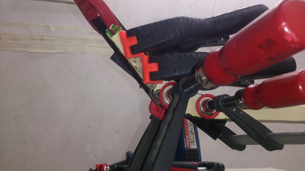

Tach, eben habe ich das Horn in die recurves eingeklebt:
Horn eingeklebt01
Horn eingeklebt01
Horn eingeklebt02
Horn eingeklebt02

Hast du so viele verschiedene Sorten Leim?
Oder pappst du da je nach Laune Pigmente rein?

Re: Saplingbow 9, Neumi
Ich misch je nach Laune Pigmente rein (und hab einige davon) und benutz ausschliesslich UHU PULS Endfest 300.

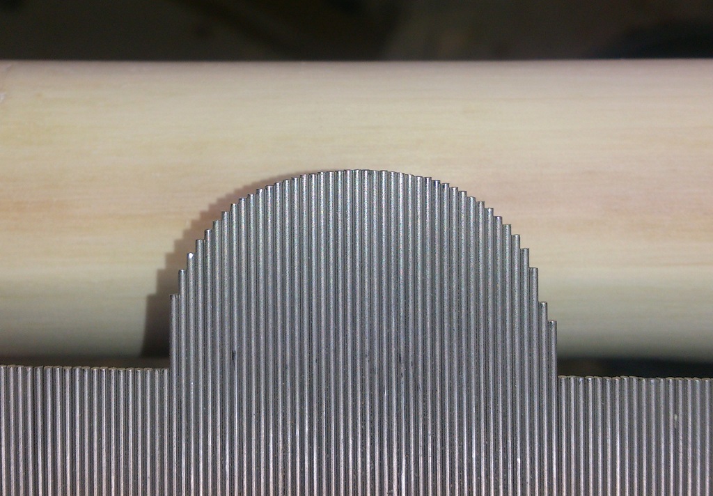

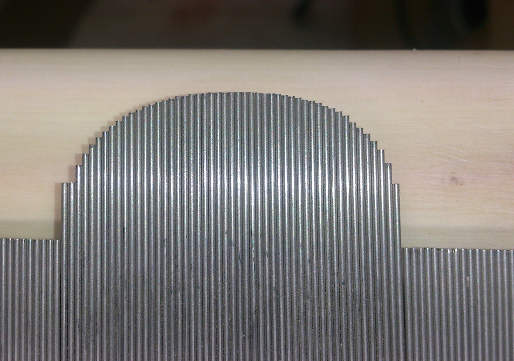

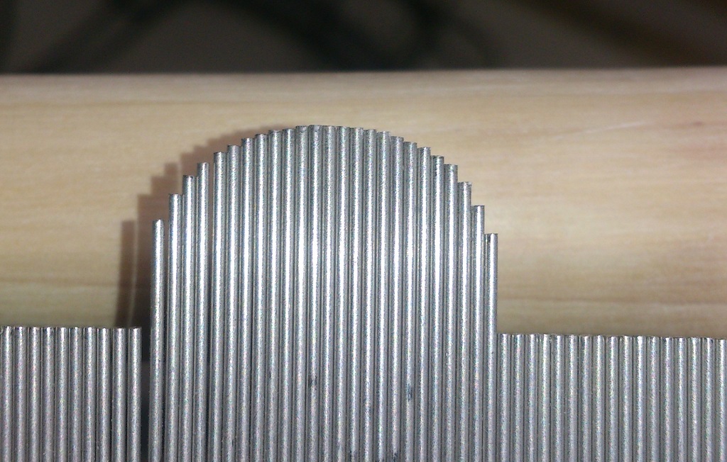

Hier mal noch das Bauchprofil des fertigen Hasel-warbows (ca. 101#@30").
Wurfarmmitte
Wurfarmmitte
10 cm vor der Nocke
10 cm vor der Nocke
Bogenmitte
Bogenmitte

Grombard
Beiträge: 2053
Hat Dank erhalten: 8 Mal
Beitrag von Grombard »
101# :)
Respekt!
Starke Daten für eine Hasel.
Danke fürs Zeigen des Profils... kann man sich für eventuelle eigene Projekte viel draus nehmen.

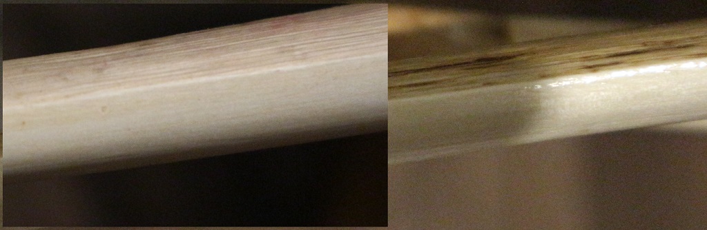

Grünhorn hat geschrieben:Hi Neumi!
erste Lage Finish ist drauf - Ölmischung mit weissen Pigmenten
was ist denn das genau (wleches Pigment, welche Öle)? Ich bin auf der Suche nach einem Finish für Hasel wo möglichst die authentische Farbe des frisch angeschnittenen Holzes erhalten wird und nicht dieser Gelbton rauskommt. Ich vermute, dass das auch bei Dir die Intention ist, ja?
Grünhorn
Sorry für´s OT .. Neumi
Falls es dir nix ausmacht zu lacken....
links Holzsiegel - matt    rechts Holzsiegel - Hochglanz
Keen Problem und sorry Grünhorn, die Frage hatte ich überlesen. Ich benutze verschiedene Ölmischungen, aber oft das Gartenmöbelöl von Kreidezeit (wenn man möchte, dass das Öl tiefer ins Holz eindringt, kann man noch mit Orangenöl oder terpentin = Lösungsmittel mischen). Das weiße Pigment hab ich auch von Kreidezeit, aber die optimale Quelle für Pigmente dürfte Kremer-Pigmente sein. Ich glaube, dass das der Händler mit dem umfangreichsten Sortiment ist.
Wenn's denn Glanz auf der Oberfläche sein soll nehme ich Schellack. Da das aber nicht wasserfest ist gehe ich mehr und mehr dazu über eine Mischung aus Bienen-, Carnaubawachs mit einem Dammaranteil zu verwenden. Iss in der Verarbeitung sehr kraftraubend, kann man aber auf Holzglanz polieren und ist sehr wasserbeständig und duftet zumindest 1-2 Tage sehr lecker.
