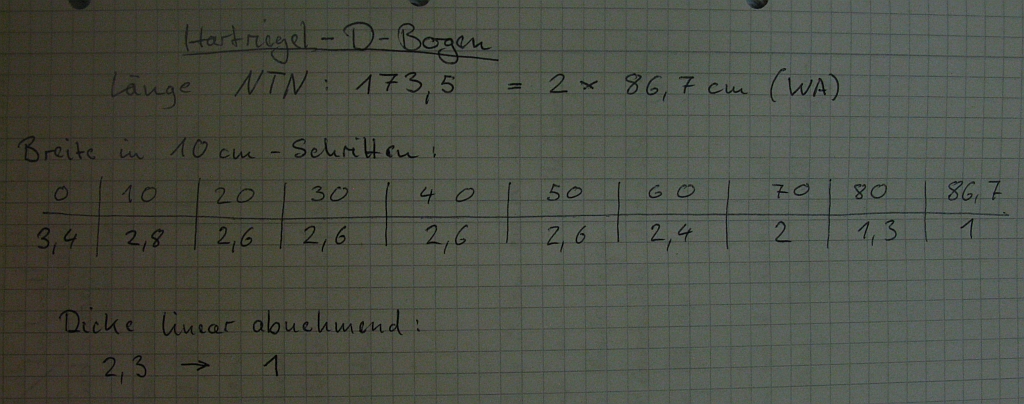

Also bei Hartriegel direkt vom Griff aus dünner UND schmaler werden?
Edith sagt.....
Stimmt, da war ja ml was, wo der Bogenhannes das versucht hatte und dann für einen 70# Hartriegel folgendes ermittelt hat.
irgendwas is ja immer
Grünhorn
Beiträge: 502
Re: Saplingbow 9 fatz, Hartriegel & Holler
Beitrag von Grünhorn »
Genau Grombard, das wär mein Plan. Da mein Stave ca. 1.80m ist hab ich mir gedacht ich mach das Mittelstück mit konst. Breite nur einfach länger.
