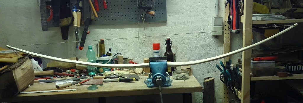

Das Bißchen bekommst Du auch mit tillern weg. Du musst nur an der Seite der Wurfarme steitlich mehr wegnehmen, in die die Sehne soll. Also bei dem Hochkantfoto auf der rechten WA-Seite. Und außerdem kannst Du die Nocken noch leicht in diese Richtung verlegen. Da würde ich nichts mehr dämpfen.

Stimmt, Zzggewichtsmäßig hast du dafür ja noch Luft :)

Nachdem ich am Samstag die Möglichkeit hatte, in einer wesentlich besser ausgestatteten Werkstatt zu arbeiten, und nachdem ich die immer noch unbefriedigende Sehnenlage nochmal korrigiert habe (zumindest versucht ... mal schauen, ob es diesmal hält):
So sieht er jetzt auf Standhöhe aus. Es gibt also noch einiges zu tun.

Der linke WA ist noch ein bissl steifer als der rechte und rechts hast gleich neben dem Griff eine bissl weiche Stelle, falls er da nicht deflex ist.
