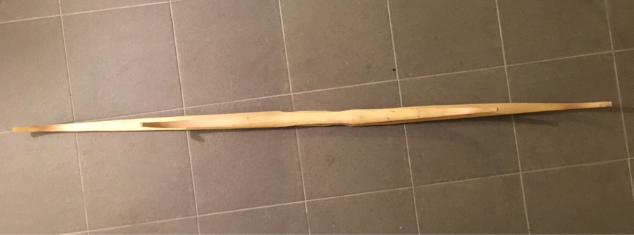

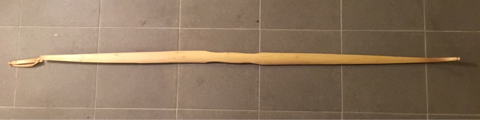

...drum habe ich zum Trost doch gleich weiter an Robinie 2 gewerkelt.
Hier mal ein Zwischenstand:
Robinie2 + Vorbogen2
Torsten

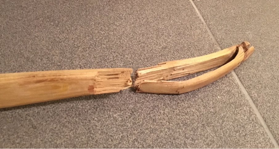

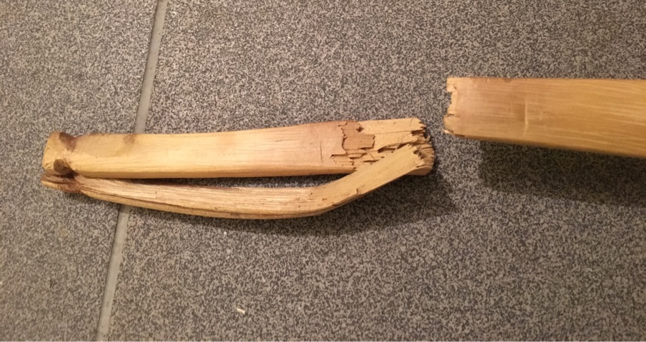

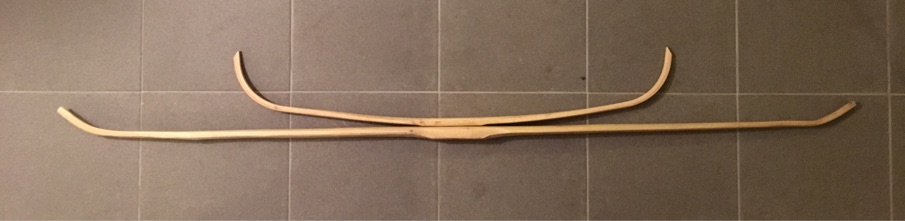

Leider bin ich raus... :(
Hab heute weiter Robinie 2 getillert. Bei 20“ Auszug und ca. 50# Zuggewicht hat dann leider doch das malträtierte und verpflasterte Tip mit lautem Knall aufgegeben... >:(
Ich denke, es war eine der kleinen Stauchfalten am Rücken von der misslungenen Biegung in Kombination mit dem verpflasterten Bruch am Bauch. Die Klebefuge hat gehalten - das WA-Ende hat sich parallel dazu längs gespalten.
R.I.P. Robinie2
R.I.P. Robinie2
R.I.P. Robinie2
R.I.P. Robinie2
R.I.P. Robinie2
R.I.P. Robinie2
Da Robinie 3 ´ne Gammelstelle auf dem Rücken hat, bin ich somit mit allen drei Staves auf die Schnauze gefallen und aus dem Rennen... ...wieder was gelernt, aber trotzdem frustrierend...
