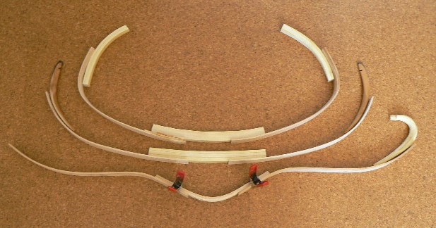

Bravo Gerd !

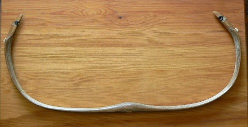

Der sieht doch super aus! Auf Bild 2 sieht er rechts noch etwas steif aus, auf Bild hast Du das ausgeglichen. Wie hast Du es gemacht? Was hat er für eine Standhöhe?
Bei Deinen vielen Bögen blickt man ja nicht mehr durch... Wie lange hat dieser jetzt getrocknet?
PS: Ein Spannbrett aus Akazienholz hat auch nicht jeder, sehr fotogen! LG Stefan
Elbenberger
Beiträge: 310
Re: Kompositbogenexperiment
Beitrag von Elbenberger »
@Stefan ,der Türke hat letzten Sommer noch eine dünne Sehnenlage auf einen Arm bekommen,vorher hat er fast ein Jahr getrocknet ,es ist der erste und bisher einzige den ich mit passender Verzahnung gemacht habe. Den Wurfarm habe ich zuerst versucht mit Wärme auszugleichen,dann aber doch zur Ziehklinge gegriffen. Standhöhe war ca. 18cm. ist der Durchmesser vom Teller. Genauere Daten in 5 Wochen. Gruß Gerd

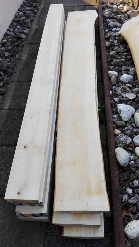

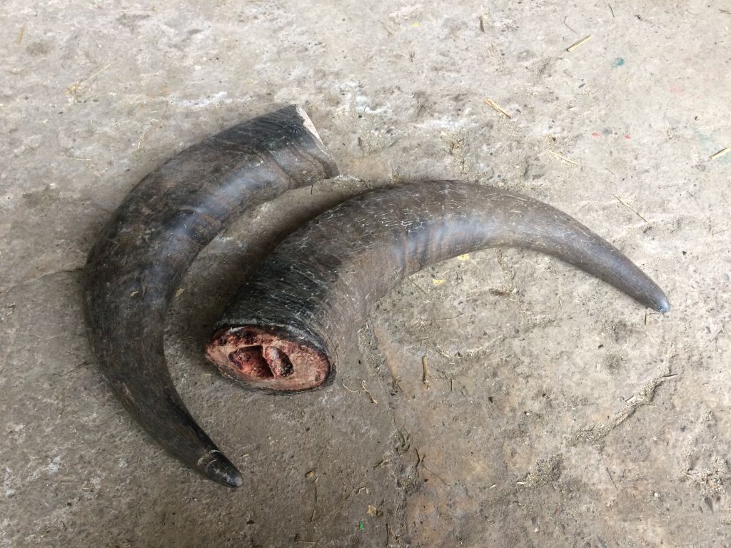

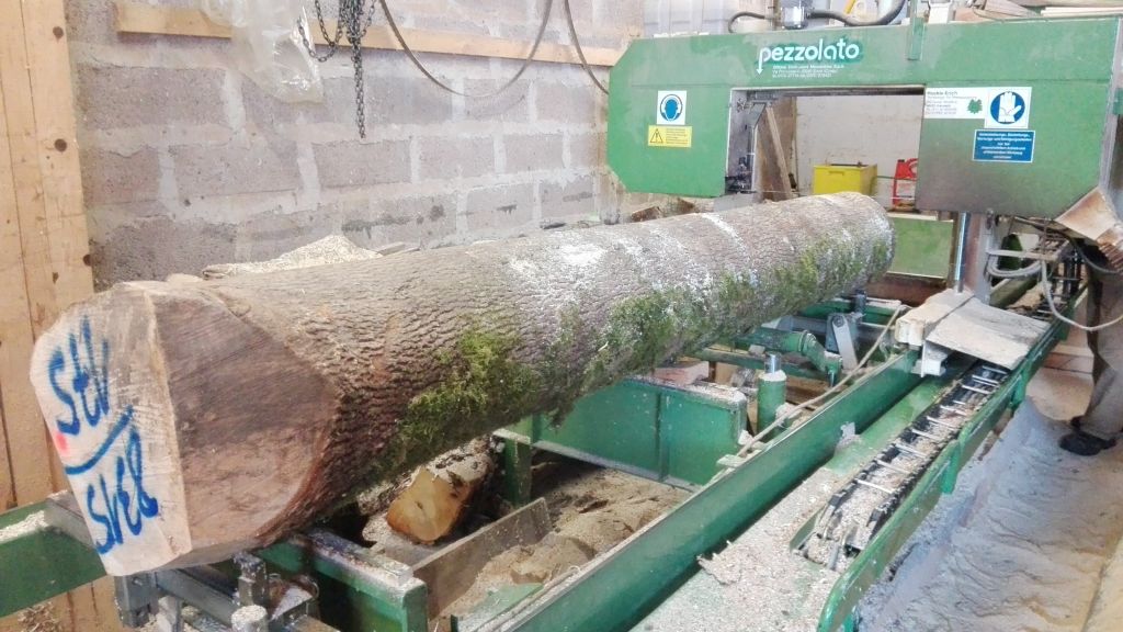

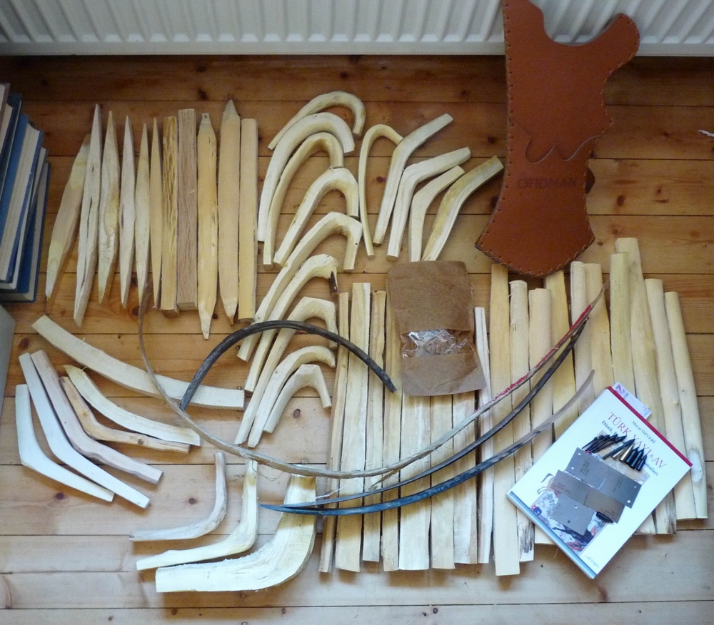

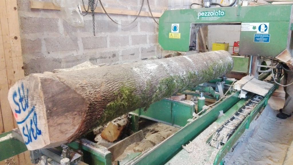

Ich hatte letzte Woche endlich meinen bestellten Spitzahorn von meinem Förster bekommen. 2,70m lang, 40cm Durchmesser und relativ gerade , ohne Drehwuchs und relativ Astfrei. Gestern war ihn aufschneiden und konnte ihn mir so schneiden lassen wie ich es wollte. Das gibt einige Rahmen für Komposits ;D Außerdem konnte ich endlich zwei Wasserbüffelhorner (60cm lang) von der Schwäbischen Alb bekommen. Der Bulle ist 7 Jahre alt und wurde letzte Woche geschlachtet. Über die Qualität werde ich berichten , wenn sie da sind. Auf den Bildern sieht es zumindest gut ;)

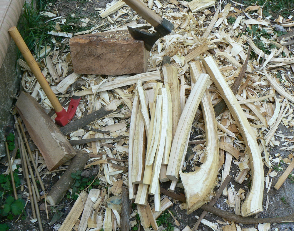

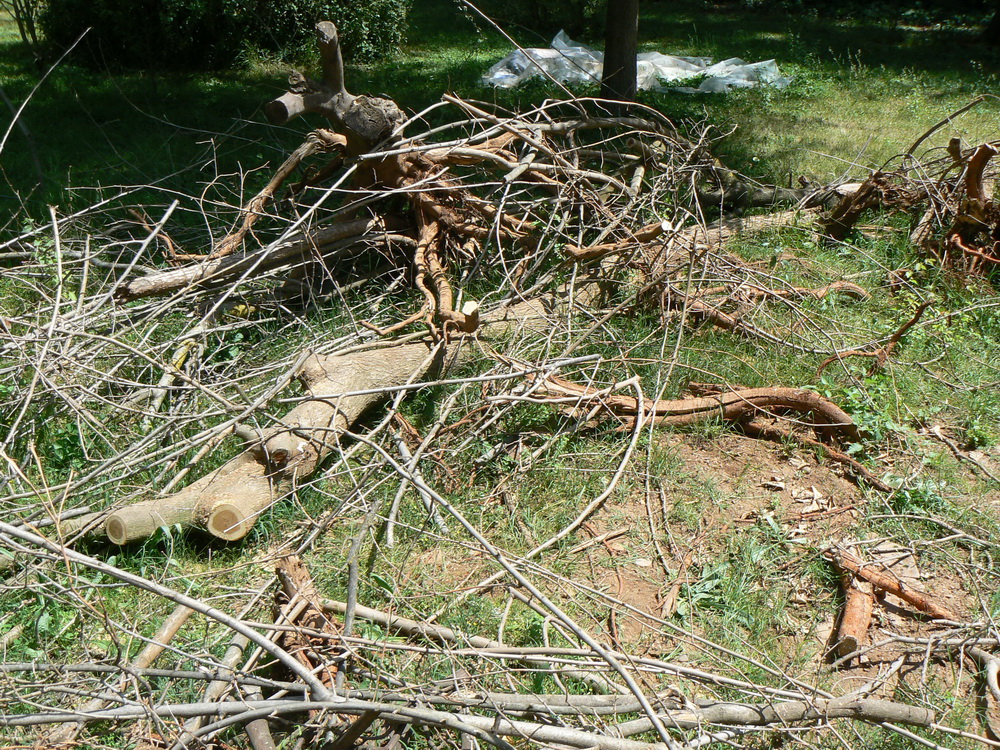

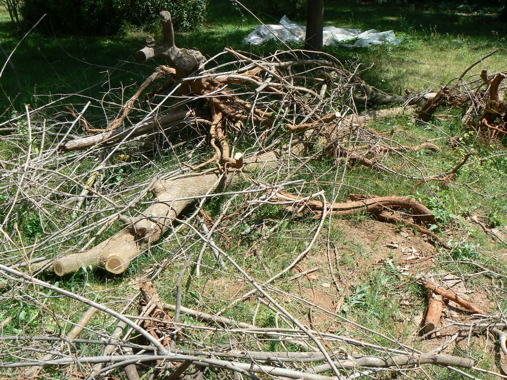

@Markus , Ahorn habe ich leider nicht hier, aber dafür einen Maulbeerbaum der beim Feuerwehreinsatz im Wege war. Grüße aus Köycegiz Gerd
Ich werde meinen Koffer vollpacken
Zwei gleiche sind schwer zu finden
Das muß noch in in handliche Stücke

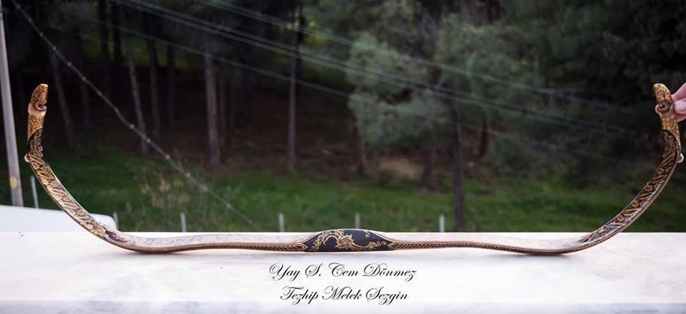

@Stefan: Wir bzw. meine Frau haben Süleyman Cem Dönmez kontaktiert wir hätten ihn und Melek Sezgin gerne besucht aber es sind 350 Km bis Izmir und wir haben hier noch zuviel mit den Folgen der Brandkatastrophe zu tun.Ich hoffe es klappt beim nächsten mal.
Wenn ich mal einen Bogen besonders gut hinbekomme lasse ich ihn von Melek bemalen. Es lohnt sich mal ihre Facebookseite zu besuchen.

Das sieht wirklich nach extrem hoher Kunstfertigkeit aus! Cem Dönmez ist mir ein Begriff von ATARN.

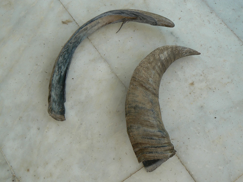

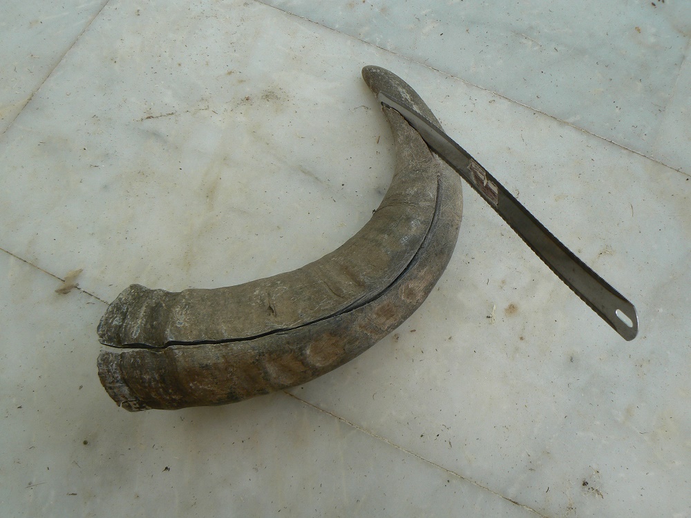

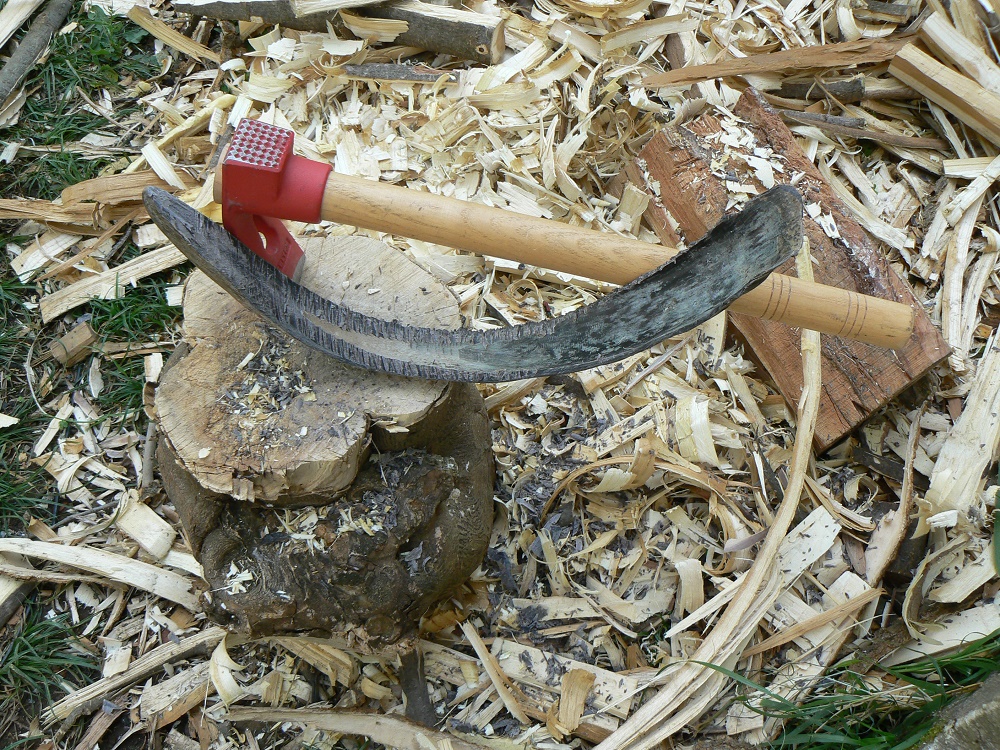

Meine Schwägerin hat mir 4 Hörner besorgt, leider nur 45 cm aber für nur eine Flasche Raki, da soll man nicht meckern,wird eben was kleines. Die Mächtigen könnten ja mal ein "e" an den Tietel hängen. Gruß Gerd
Den Dechsel gibt es hier im Baumarkt der teuerste 60 Lira (ca.12€) .

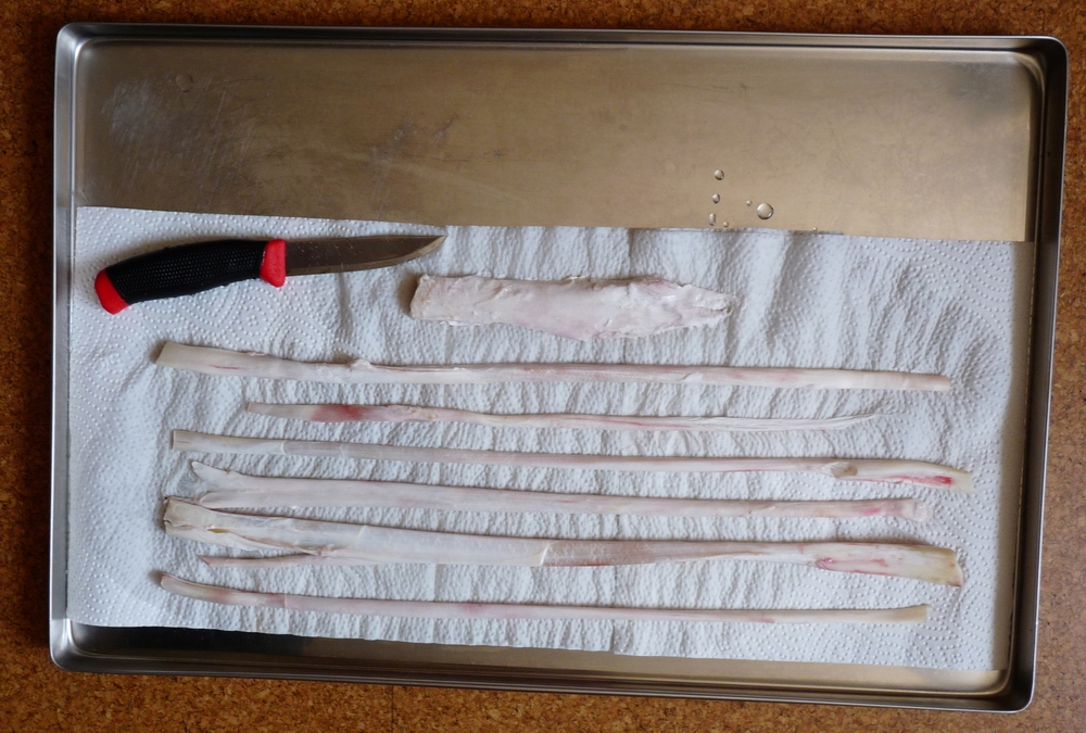

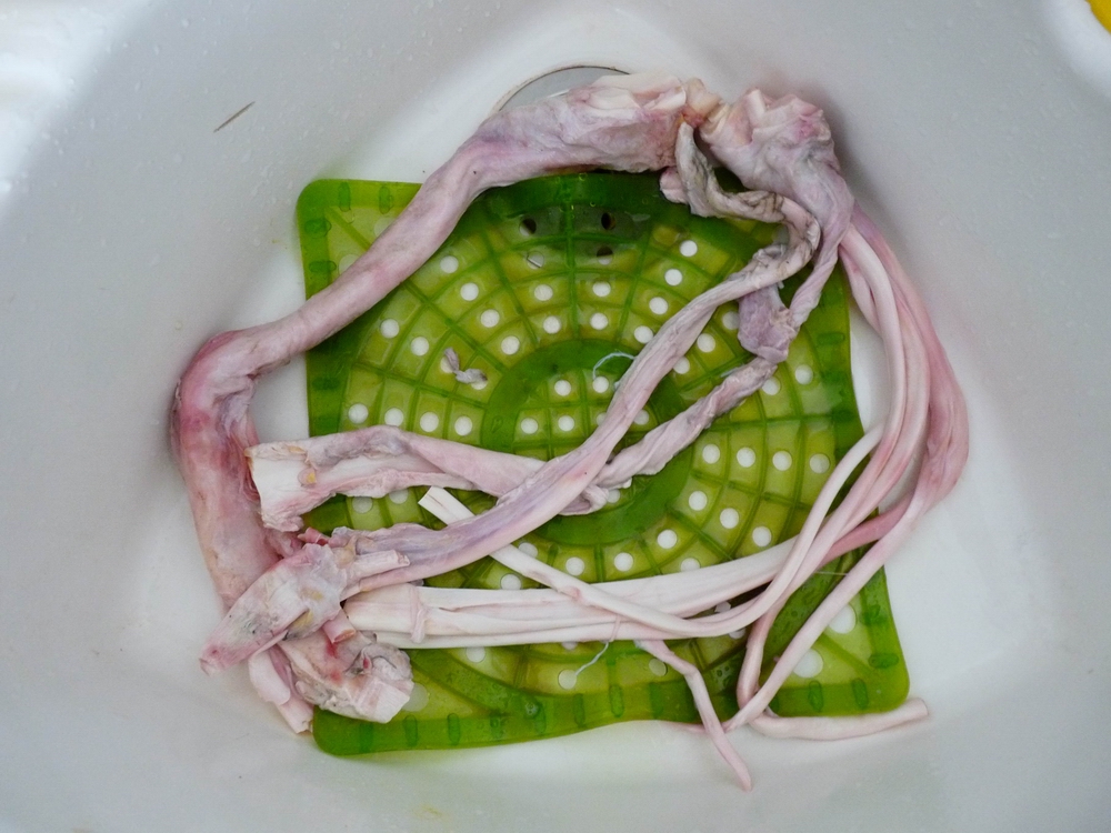

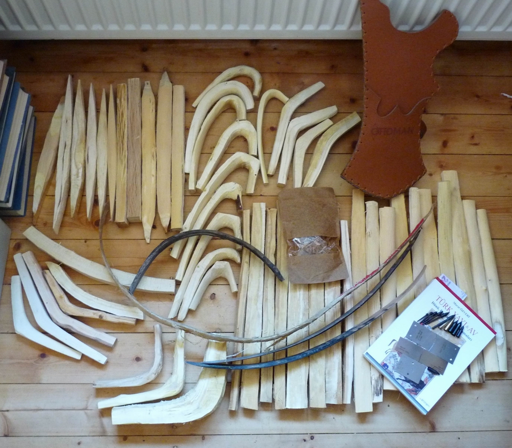

Ich bin zurück und hab mir Spielzeug mitgebracht und es hat auch zuhause etwas auf mich gewartet.

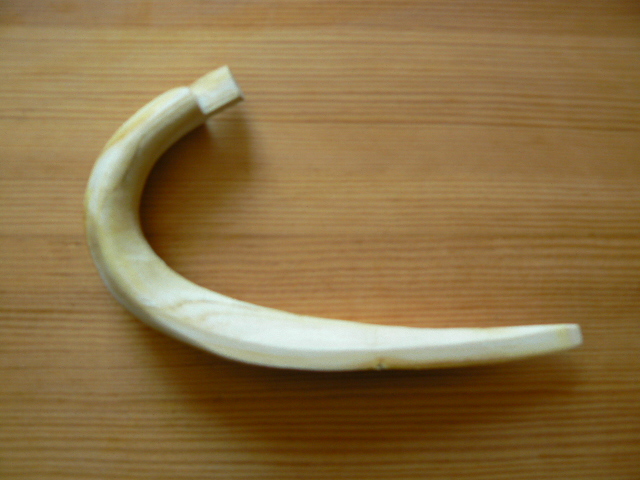

Das reicht für einen Bogen.
Ein Bein
Ein Bein

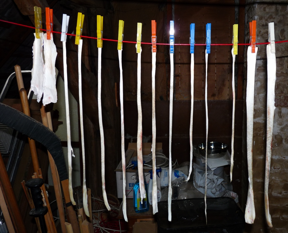

Das sind 2 Straussensehnen und die zweitekligste Sache die ich je gemacht habe.Im Gefrierschrank ist noch ein Paar ,da muß ich auch noch ran.

Mit den Straußensehnen kenne ich, aber eklig fand ich es nicht ;D Ich war nur für 6 komplette Sehnen ca 2 ,5h beschäftigt...
Bist du mit deinem Paket zufrieden?
Elbenberger
Beiträge: 310
@Hieronymus:Die Sehnen sind per DHL gekommen, waren zwar eingschweisst u. gleich eingefroren, hatten aber einen Verwesungsgeruch,mir wird jetzt noch schlecht wenn ich daran denke. :'( Danke für das Ahorn ;D .Das Bogengeschäft mit den Schabern hat sich als die Vereins/Clubwerkstatt in der auch Murat Özveri schiesst herausgestellt. Die fertigen die Schaber selbst und es gab 5 statt 3 zum selben Preis.

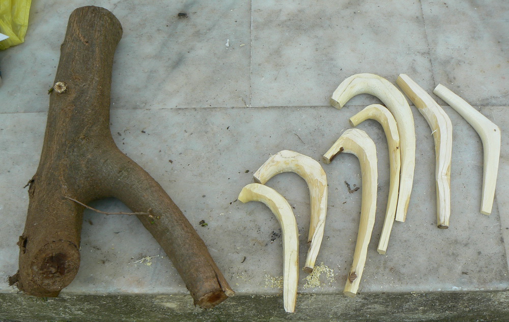

Meine laufenden Projekte.
Wird das halten ? Ist die Oberseite vom Ast und kann ja keine durchgehenden Fasern haben,was mir Hoffnung gibt ist das es ja von Natur auf Zug belastet war.
Der rechte WA hat noch eine dünne Sehnenlage bekommen und muß  trocknen.
