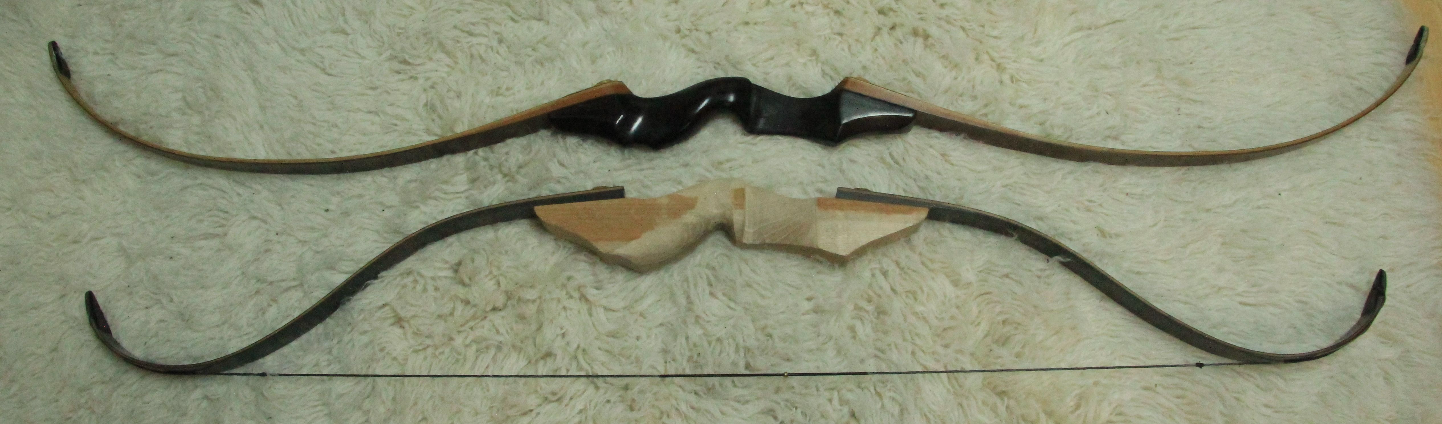

Meine Wurfarme mit je einer Lage Gewebe an Bauch und Rücken stelle ich keine negative Beeinflussung in der Leistung fest.
Am Ende hast du halt wahrscheinlich nach wie vor viel Biegung nahe am Fade und viel Masse in den Recurves.
Bei deinem klassischem Design wird der Wurfarm wohl schmaler und leichter sein.

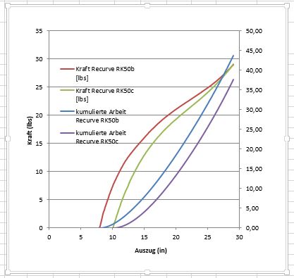

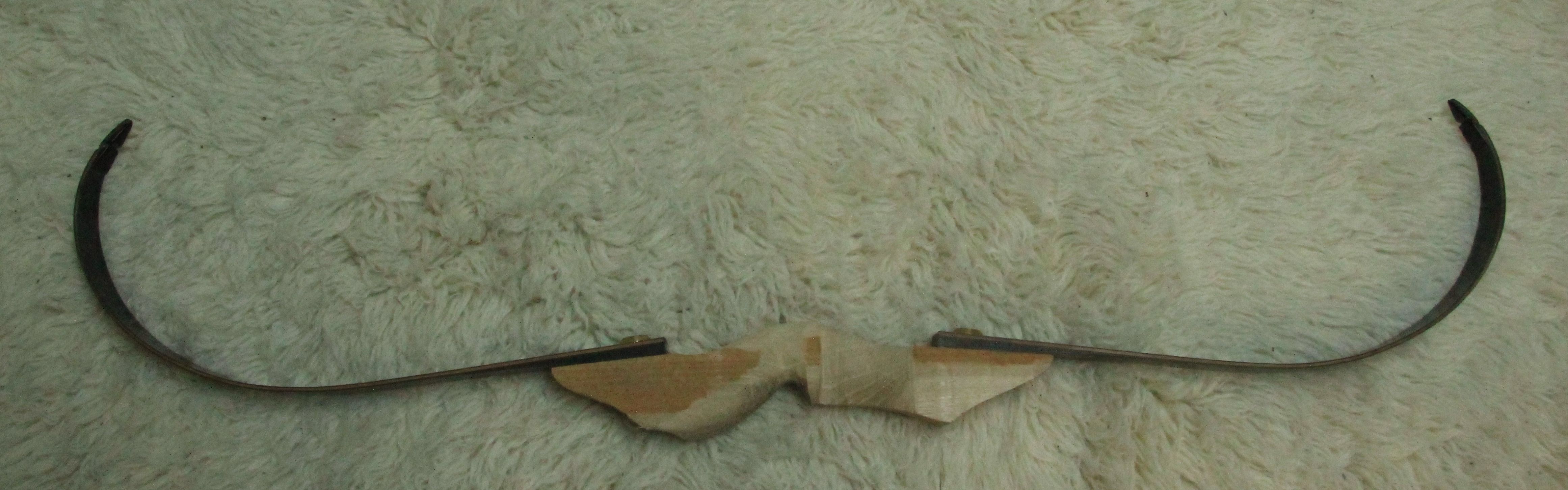

So ein paar Ideen: Der Bogen "rollt" beim Spannen nicht komplett ab, ersichtlich am spitzen und kleinen Sehnenwinkel bei Vollauszug. Die meiste Biegung ist griffnah, der Rest nicht optimal genutzt. Zudem ist es logisch, dass bei diesen wenig genutzten Wurfarmenden viel unnütze Masse beim Aufschlagen der Sehne herumscheppert.Rainer_K hat geschrieben: ↑11.12.2019, 12:44 Danach der RK50. Abgesehen von dem Scheppern beim Abschuß kam ich im Mittel nur auf ca 155fps.?
Wo bitte bleibt die ganz Energie? Das Scheppern der Sehne auf den WA ist ja alles erst nach dem Verlassen des Pfeils von der Sehne, also sollte diese Energie Umwandlung keine Rolle spielen. Kann es sein, dass das ganze Carbon Kreuzgelege mit dem Harz soviel Dämpfung bringt? (wäre mal wieder ein gutes Thema für eine Studienarbeit) oder welche Einflüsse habe ich noch übersehen?
Der derzeitige Schusskomfort ist unterirdisch. Ich könnte jetzt dieses Design als untauglich verwerfen oder sehen, wo es sich verbessern lässt - vielleicht eine Sehnenbrücke + Sehnendämpfer +??
Abhilfe: Die Biegung besser verteilen, die Enden leichter machen und eventuel eine satt höhere Standhöhe der Sehne. Dadurch zwar anfangs weniger "Sehnenweg", hinten aber mehr und zudem mehr Vorspannung, also höhere Beschleunigung in der Anfangsphase.

die WA sind bei beiden tatsächlich gleich breit mit 40mm. Gewogen habe ich die WA noch nicht.
Als Idee, es sollte doch mathematisch erfassbar sein, welche Massenträgheit bei den Wurfarmen beim Abschuss wirkt? Den WA könnte man in einige Teilstücke zerlegen, davon den Weg beschreiben (über eine Kreisbahn oä), dann mit der Masse verrechnen ...? wieder viel Theorie für son' bischen bogen.
Selbst wenn er genauso gut raus gekommen wäre, dann hätte sich die Mühe ja nicht gelohnt. Der Bau ist aufwändiger und teurer. Es sein denn, die Welt will nur so etwas, wider jeder rationalen Argumente (so etwas soll ja mal vorkommen in der Schlacht der Bogen Hersteller um immer verrücktere Namen für ihre Materialien und Designs)

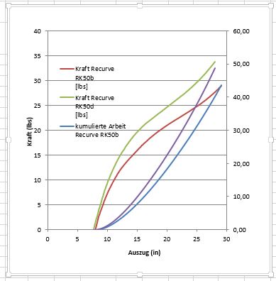

ich bin ja ein bekennender Berechner. Als wir in der Firma mit der Strömungssimulation soweit waren, dass wir die Druckverluste, Temperaturverteilungen und Geschwindigkeiten in der Klimaanlage und dem halben Fahrzeug einigermaßen genau rechnen konnten, da konnten wir uns an Auslegungen herantrauen, die uns "nur " 2 Wochen Rechnung kosteten anstelle 3 Monate bauen + Material und evtl Werkzeuge.
Das war bei den Festigkeitsberechnugnen ähnlich.
Bei dem letzten Design war ja das Ziel des hohen statischen Wirkungsgrades auch ganz ordentlich, nur eben der Rest nicht. Dafür habe ich auch keine Berechnungswerkzeuge , mit dem Crah Program LS Dyna soll so ein Bogen im Abschuss mal gerechnet worden sein, jedoch auch kein solcher Recurve. Hier wäre dann einen Auswertung des Handschocks od. Handkraft interessant. Das übersteigt dann jedoch auch irgendwann mal meinen gewünschten Zeiteinsatz für so etwas.
Mit den Videos von den Border Hex 7 und 8 Wurfarmen im Hinterkopf würde mich mal ein Schießen damit interessieren. Hat wer schon mal so einen Bogen geschossen?

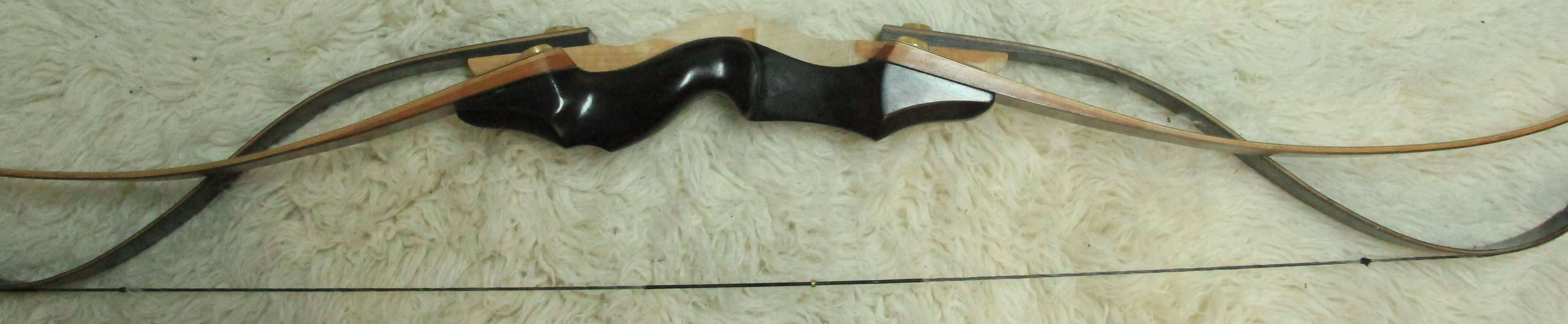

Border kocht auch nur mit Wasser!
Ich hatte nen Griffon mit Carbon vorn und hinten von nen Kumpel beschenkt bekommen....
Ich hab den gerne geschossen bis ich nach ausgiebigen Tests meiner Hybriden den Border wieder mitgenommen hab.
Der Handschock war mir vorher gar nicht aufgefallen!

Re: experimentelles Design
danke, dass Euch mein Thema so beschäftigt.
In einem gebe ich Gromabrd 110% recht - man lernt am Meisten aus seinen Fehlern. (wenn man denn gewillt ist).
ich habe jetzt einmal die Standhöhe ordentlich erhöht auf 10". Sieht für meine Geschmack unschön aus, aber- Die Auszugskurve zeigt nach oben hin fast keinen Unterschied in der Zugkraft, da sie später anfängt, ist die gespeicherte Energie natürlich geringer - Der Schusskomfort ist weeesentlich höher, klar, noch ein wenig Handschock aber nichts im Vergleich zu vorher - Die gemessene Pfeilgeschwindigkeit ist gleich bis tendenziell noch einen Tick höher als zuvor. Immer noch verwundert aber so ist es im Moment. Ich werde also im nächsten Schritt die Anstellwinkel reduzieren, so dass ich bei gleicher Standhöhe wie zu Anfang, also ca. 8" eine ähnliche Vorspannung habe wie mit den 10". Dennoch merke ich, dass dies nicht mein Weg sein wird
@JoHansen
meine Carboneinlagen sind auch schon nicht mehr einfach nur 2 Lagen drauf und fertig, die sind bereits abgestuft, mache ich bei meinen Carbon UD Gelege belegten Langbögen schon von Anfang an so
Rainer
@JoHansen
Rainer
so langsam geht es wieder weiter. Eigentlich wollte ich das Desing komplett verwerfen, andererseits reizte es mich zu sehen, was sich alles noch ändern lässt. Eine größere Standhöhe brachte ja schon ein deutlich akzeptableres Schussverhalten, jedoch gefällt es mir nicht. Also habe ich schrittweise den Deflex Winkel (ist das der richtige Begriff) am Bogengriff reduziert, in dem ich Keile unterlegte. Das ging jedoch nur in engen Grenzen da die Schraube dann immer schräger saß und die Zentrier Pins ebenso.
Nach 2 Keilen habe ich dann einen einfachen neuen Griff Rohling gebaut. An diesem gehen die Wurfarme jetzt fast horizontal ab. Selbst bei einer kleinen Standhöhe von 160mm hat er jetzt schon ordentlich Vorspannung.
An dem Auszugsdiagramm seht Ihr zwei Kraft-Weg Kurven. Die untere ist von dem ursprünglichen Griff mit den größeren Winkeln, die obere mit dem neuen Griff. Natürlich ist durch die höhere Vorspannung auch das Zuggewicht etwas gestiegen.
Im Vollauszug sieht das ganze unnormal aus, das möchte man garnicht zeigen. Aber beim Schießen ist es wie ein anderer Bogen. Nur noch ein ganz klein wenig Handschock, Welten weniger als bei dem alten Griff.
Ich weiß, die Wurfarme müssen sich noch mehr abrollen und der WA gleichmäßiger krümmen... Das kommt dann beim nächsten Wurfarm (Die Dinger machen auch ne Menge Arbeit und kosten einiges an Kohle). Hier ging es ja wie gesagt um die Parameter Studie mit den bereits vorhandenen WA. Beim nächsten ordentlichen Licht schieße ich ihn dann durchs Chrono und dann wird sich zeigen, ob diese Kombination auch schnellere Pfeile produziert oder nur besseres Gefühl
Rainer
