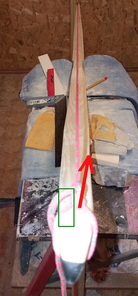

Vielen Dank und auch nachträglich Kompliment an Rabe für die tollen Zeichnungen und Beschreibungen...
Ich hoffe, dass ich alles richtig verstanden habe.
Demnach habe ich jetzt begonnen bauchseitig ab der Stelle, wo die Verdrehung beginnt (im Bild grünes Rechteck) vorsichtig bis zur mittleren Längsachse Material abzutragen. Bisher tut sich noch nicht viel.
Wie verhält es sich dann mit den Seitenflächen, welche ja dann beidseitig nicht mehr gleich dick sind? ??? Was sie ja eigentlich sein sollten...
Mein bisheriger "Tiller" ist dann wahrscheinlich auch dahin.

Servus,
Ich glaube du hast auf der falschen Seite abgetragen, schau dir mal diesen Beitrag an.

Wusste schon warum ich nicht weiter gemacht habe - hatte ein ungutes Gefühl.
Glaube jetzt leuchten mir die Zeichnungen von Rabe auch besser ein. Die stärkere Seite, dahin wohin sich der WA dreht, durch Abtrag schwächen. Denn die schwächere Seite gibt ja nach und lässt demzufolge den Arm in die Richtung "los".

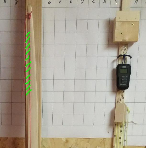

Guten Abend,
ich hätte da noch zwei Bildchen, welche das Dilemma evtl. ein bisschen unterstreichen.
Oben ist hier quasi unten - also der untere Wurfarm. Der Bogen steht also auf dem "Kopf".
Den unteren Wurfarm zieht es nach links (Bild) und die Sehne aus der Griffmitte. Noch nicht ganz Standhöhe.
Den Bereich mit den grünen Strichen habe ich geschwächt, würde sagen, bald 1 mm am Rand und zur Mitte hin weniger.
Die Sehnenlage hat sich verändert, habe eher das Gefühl, dass es schlimmer geworden ist.
Bin hier leider ratlos...bitte um eure Hilfe.
Einen schönen Abend

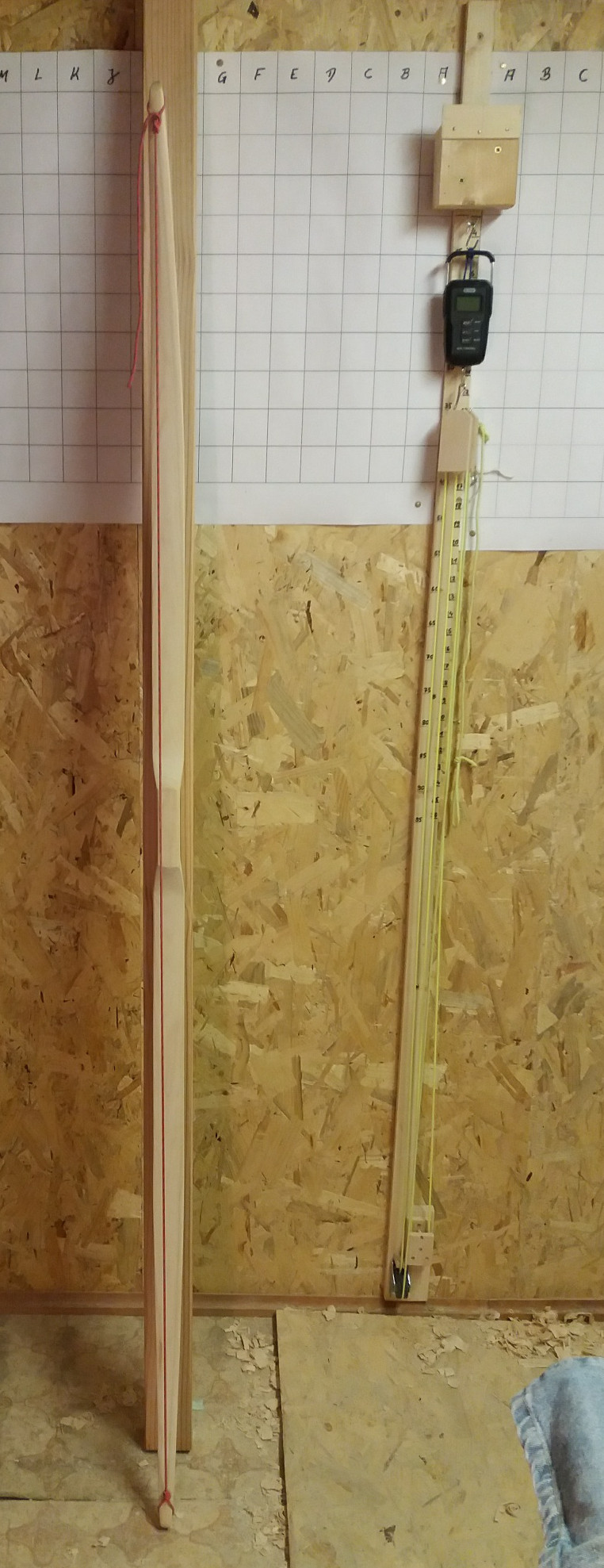

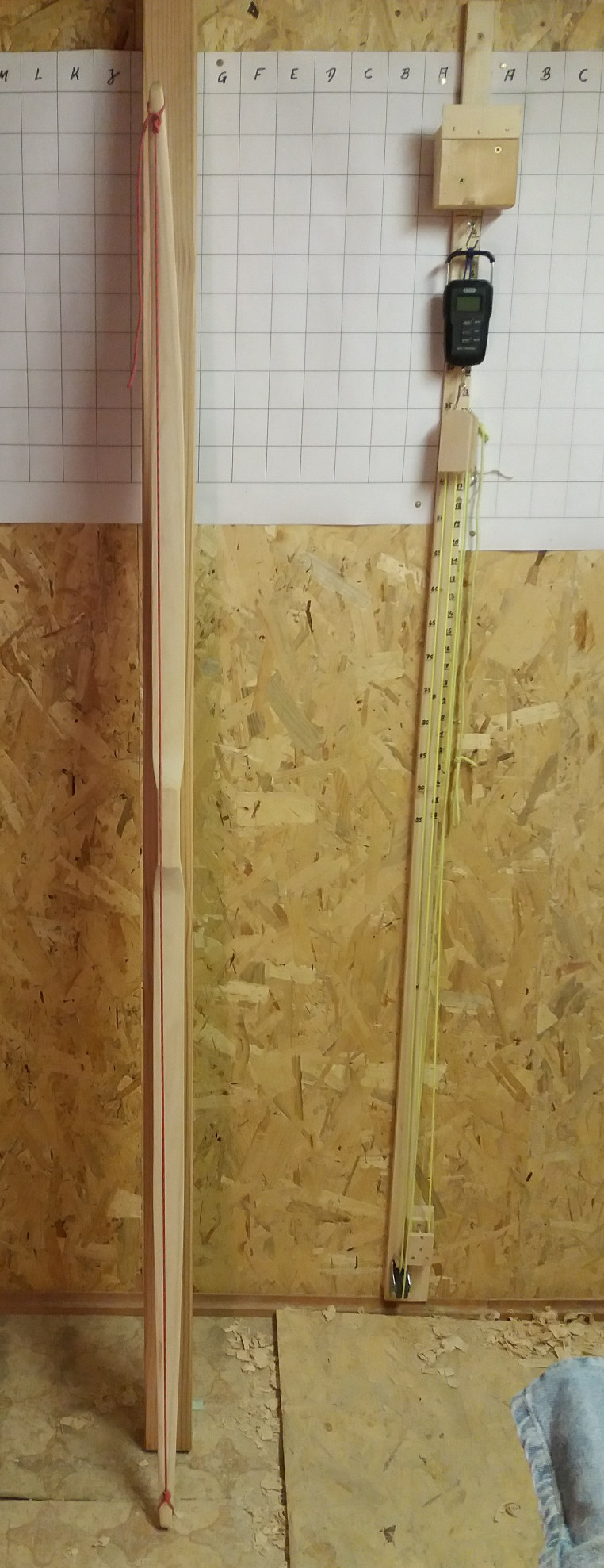

Hallo zusammen,
ich komme nicht mehr so richtig vorwärts. Ganz im Gegenteil habe ich eher das Gefühl, Schritte rückwärts zu gehen. ;)
Nachdem ich dreimal versucht habe, mit HLP (denke ausreichend Hitze über 15 - 20 min) und entsprechender "Überspannung" der letzten 15 - 20 cm am Tip der Verdrehung des WA entgegen zu wirken, habe ich es aufgegeben. Soll das Holz seinen Willen bekommen und diesen Wurfarm verdrehen. Den perfekten Bogen baue ich dann nach den nächsten 100 Versuchen. ;D
Ich werde bei der Endbehandlung evtl. den Griff auf der Seite der Pfeilanlage noch etwas anpassen (schmälern/schrägen).

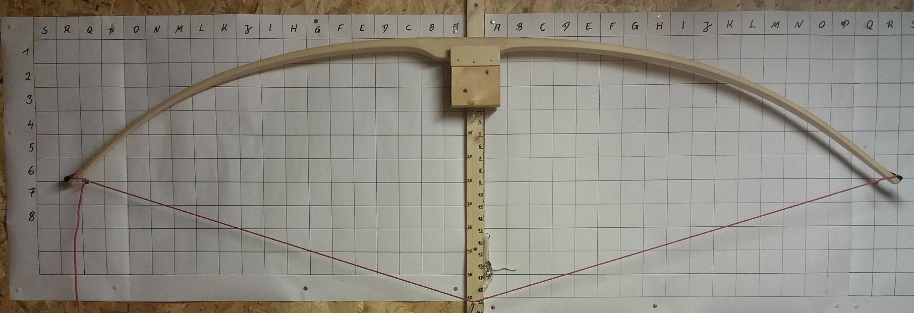

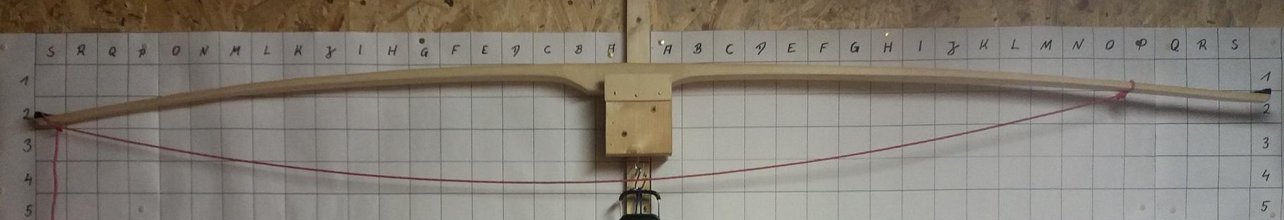

Nun habe ich eher mein Probleme beim Tiller. In den folgenden Bildern, für deren Qualität ich mich jetzt bereits entschuldige (nur schnell mit dem Handy geschossen), ist der obere WA auf der rechten Seite.
Der untere WA biegt meines Erachtens viel mehr und demzufolge erscheint mir die gesamte Biegung auch sehr ungleichmäßig. Der obere WA ist zwar auch in seiner Ausganslage viel steifer (gerader), aber irgendwie bin ich hier an einem Punkt wo ich abermals eure geschätzte Meinung benötige. Weiß einfach nicht wie weiter. ???
Einen schönen Sonn(Mutter)-tag wünschend und auf eure Hilfe hoffend
Raik
Beiträge: 6670
Hat gedankt: 264 Mal
Hat Dank erhalten: 366 Mal
Re: Kommunizieren mit dem Rohling
Sieht doch schon gut aus. Ich würde den oberen WA von Ende D - Anfang I mehr biegen lassen.
Beiträge: 6210
Hat gedankt: 71 Mal
Hat Dank erhalten: 220 Mal
Servus, wenn du auf Standhöhe den Max. Abstand der Sehne vom WA je WA misst, dann sollte der Max. Sehnenabstand beim Oberen WA geringfügig (0,5 cm) größere sein. Tillern sieht ok aus.

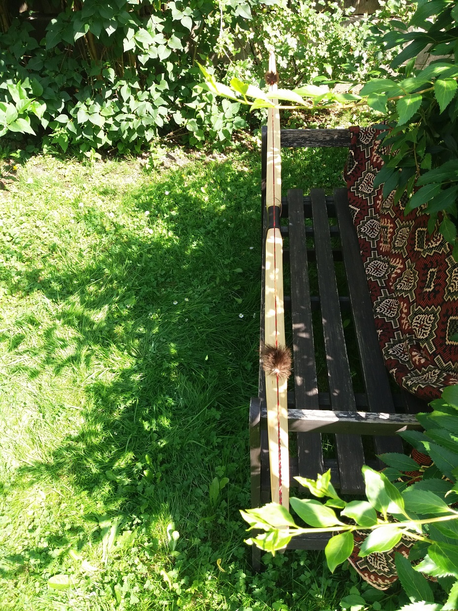

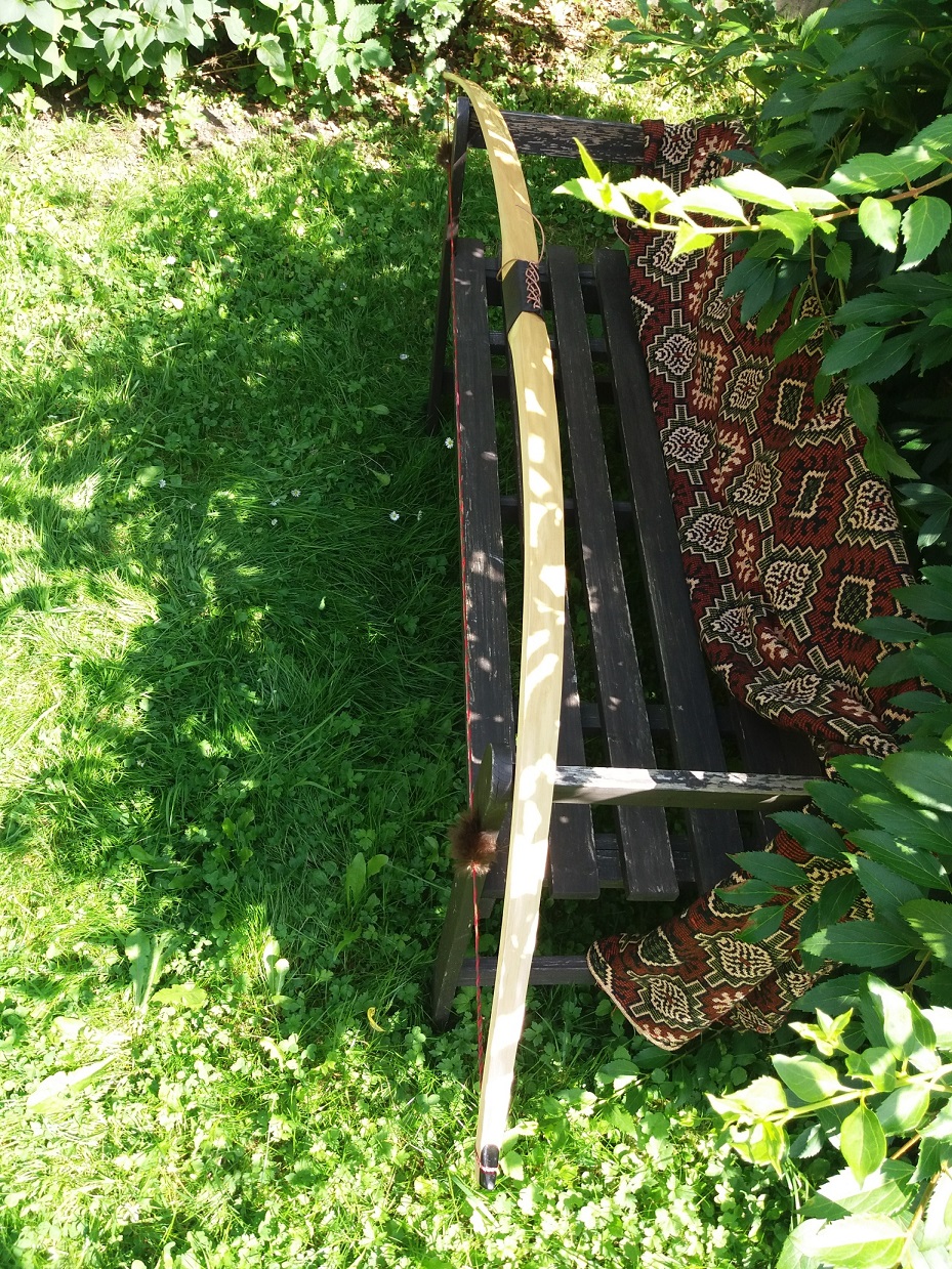

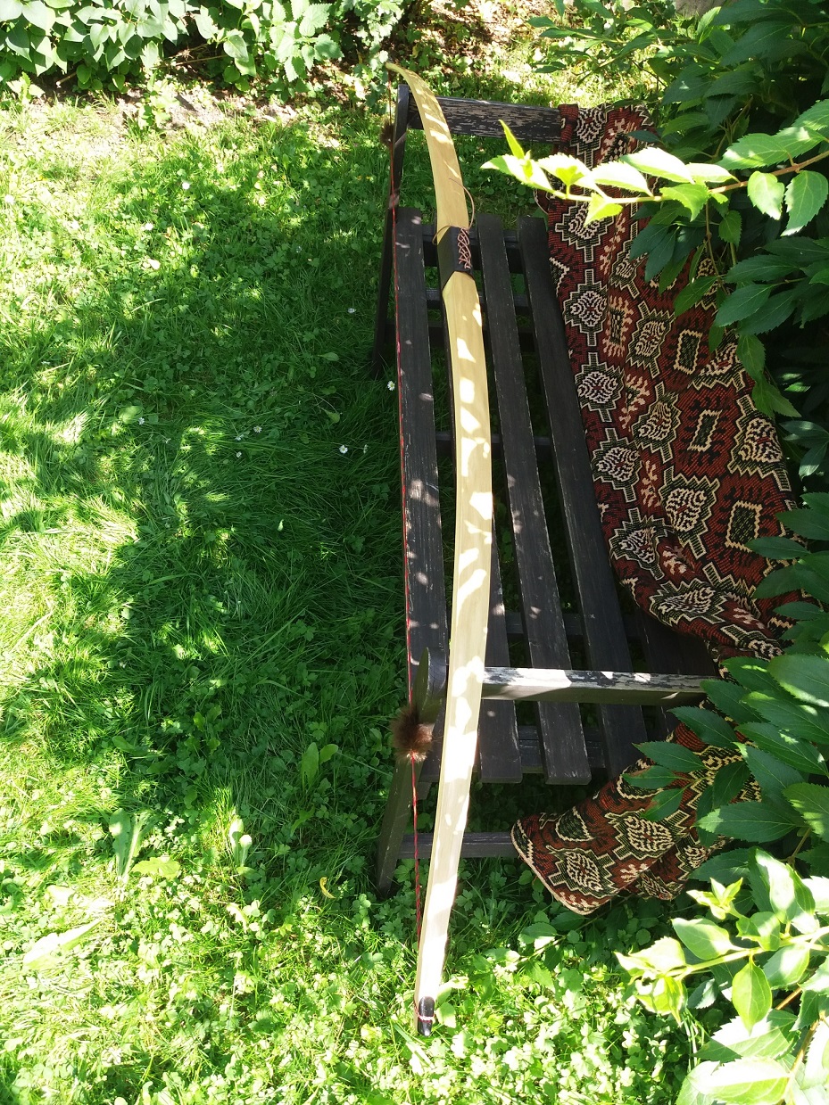

Hallo zusammen,

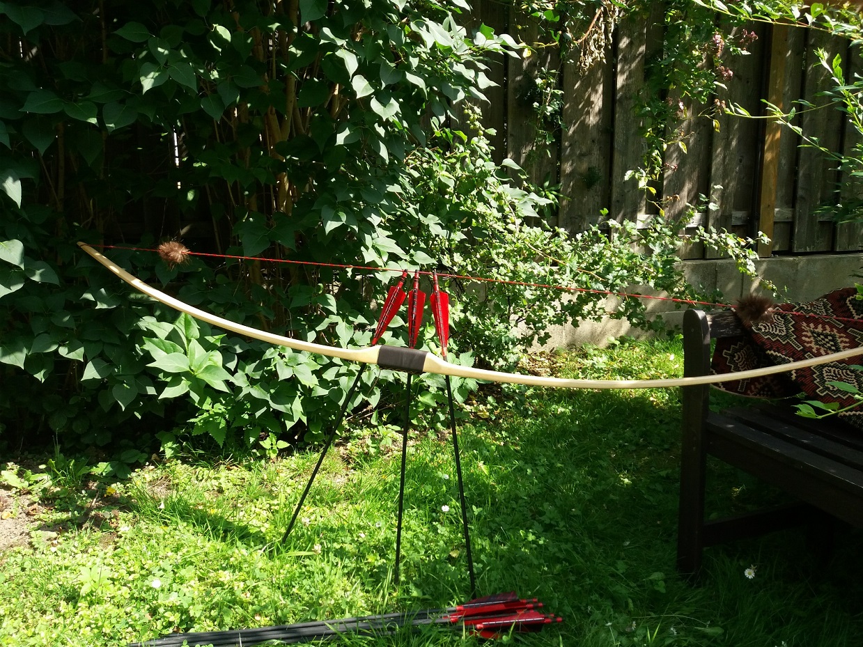

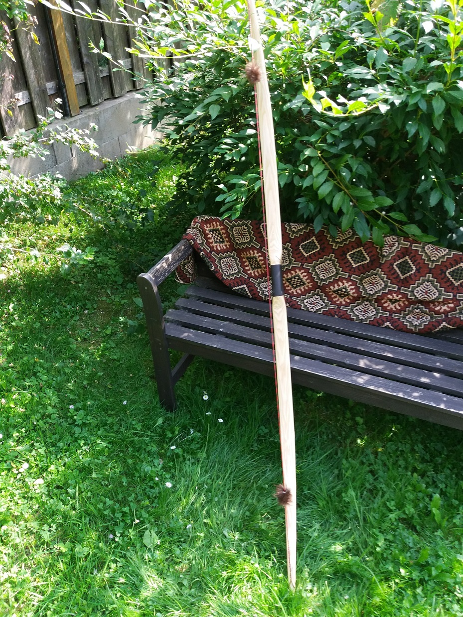

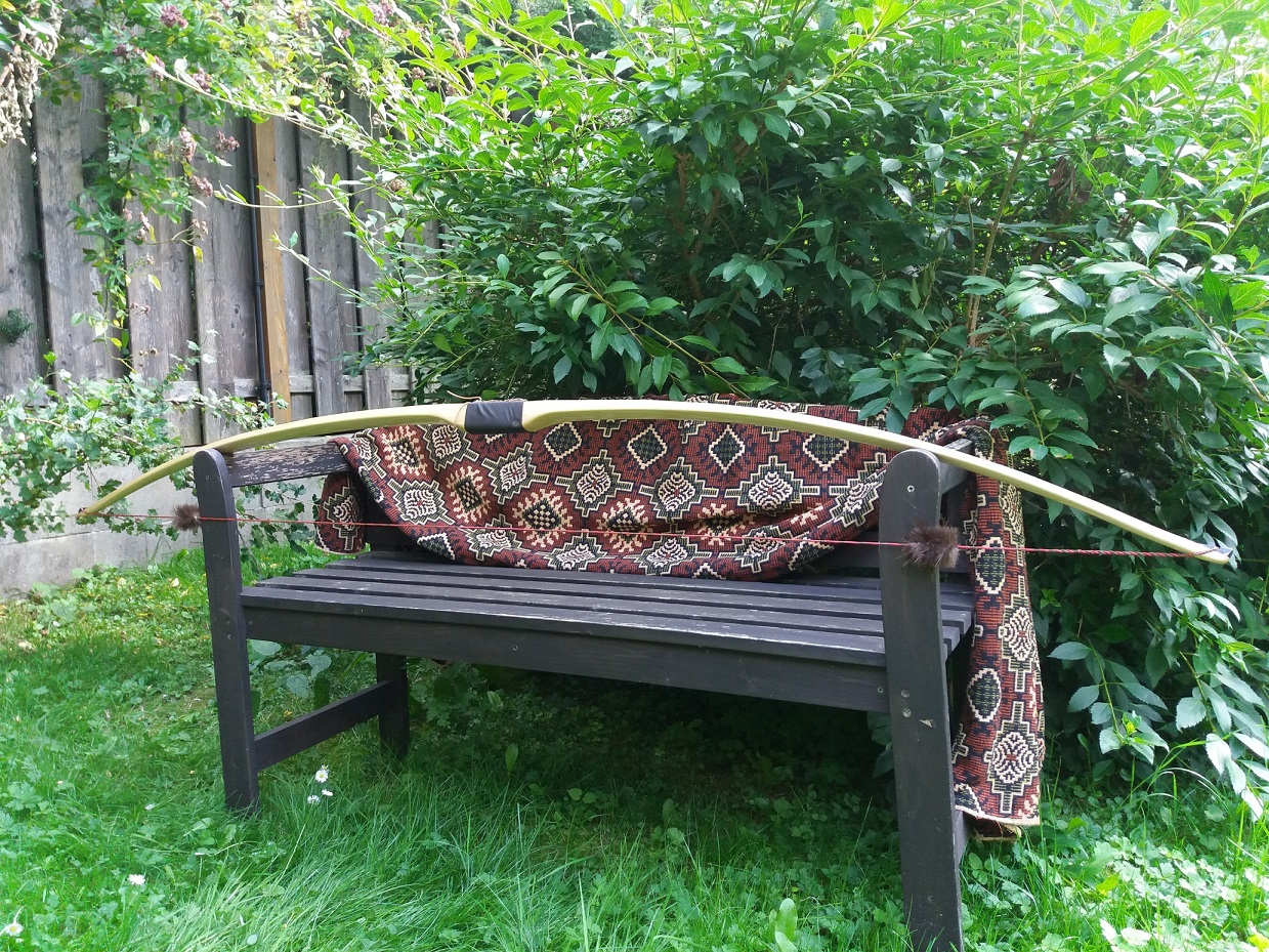

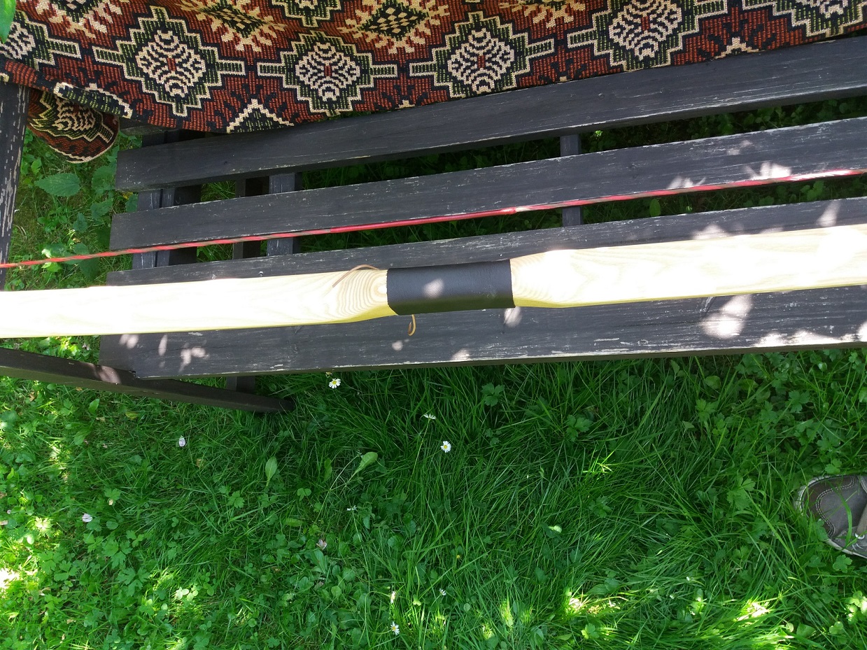

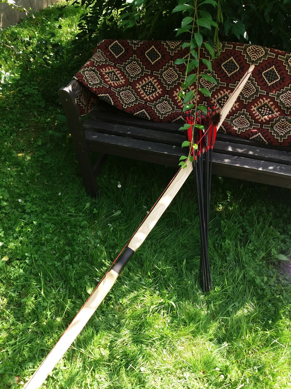

ich möchte diesen Thread gern nach wiederum viel zu schnell ins Land gegangener Zeit mit ein paar Bildchen zum Ende bringen. Gleichfalls möchte ich die Gelegenheit nutzen und mich bei allen für ihre sehr hilfreichen, nützlichen und tollen Beiträge bedanken. Es hat sehr viel Spaß gemacht und ihr wart mir immer wieder eine wichtige Stütze, wenn die Zweifel am Gelingen des Projekts mal wieder überwiegten. ;)
Ich habe den Bogen nach meiner "laienhaften" Meinung zu einem recht guten Ende geführt. Hoffe ich zumindest... ;D
Er besitzt knapp 40#28" und trägt die Pfeile aufgrund der leicht außermittig gelegenen Sehne leicht nach links. Aber man/frau kann damit leben. ;)
Als "Finish" habe ich Danish-Oil genutzt, was mir aber im Endeffekt etwas zu viel Glanz mit sich brachte.
Wider Erwarten zeigt er auch nach weit über 500 Schuss noch nicht die geringsten Spuren von Stauchrissen. Habe sogar die Lupe benutzt... ;D
Nochmals vielen Dank und auf zum nächsten Projekt - die zwei Haselnüsse liegen nun schon seit März bereit. ;)
Beste Grüße
BlackNose
P.S.: Bitte schreibt, falls ihr noch andere Bilder oder Informationen haben möchtet.
Beiträge: 6210
Hat gedankt: 71 Mal
Servus, wenn die Pfeile zu weit links in Ziel kommen passt der Spine nicht, ev. Pfeile mit etwas geringerem Spine probieren.
