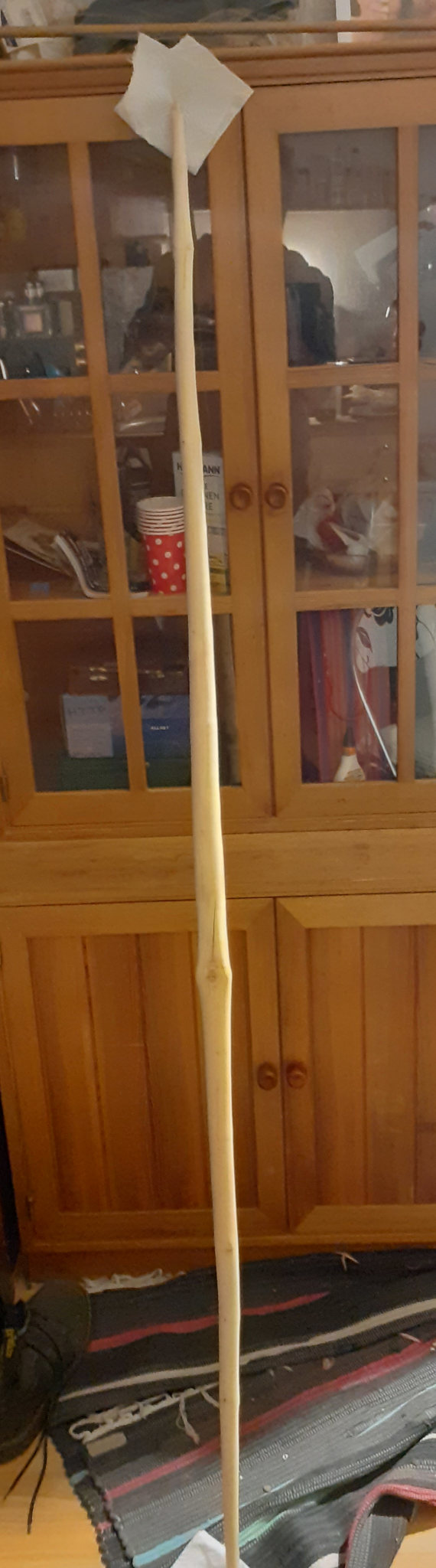

Jetzt isser fertig und trocknet ein wenig
Leinöl möchte aufgesaugt werden,auch wenn ich ihm die letzte Tage immer mal wieder ne Abreibung verpasst hab,am Bauch war halt fast nix mehr...alles weggekratzt

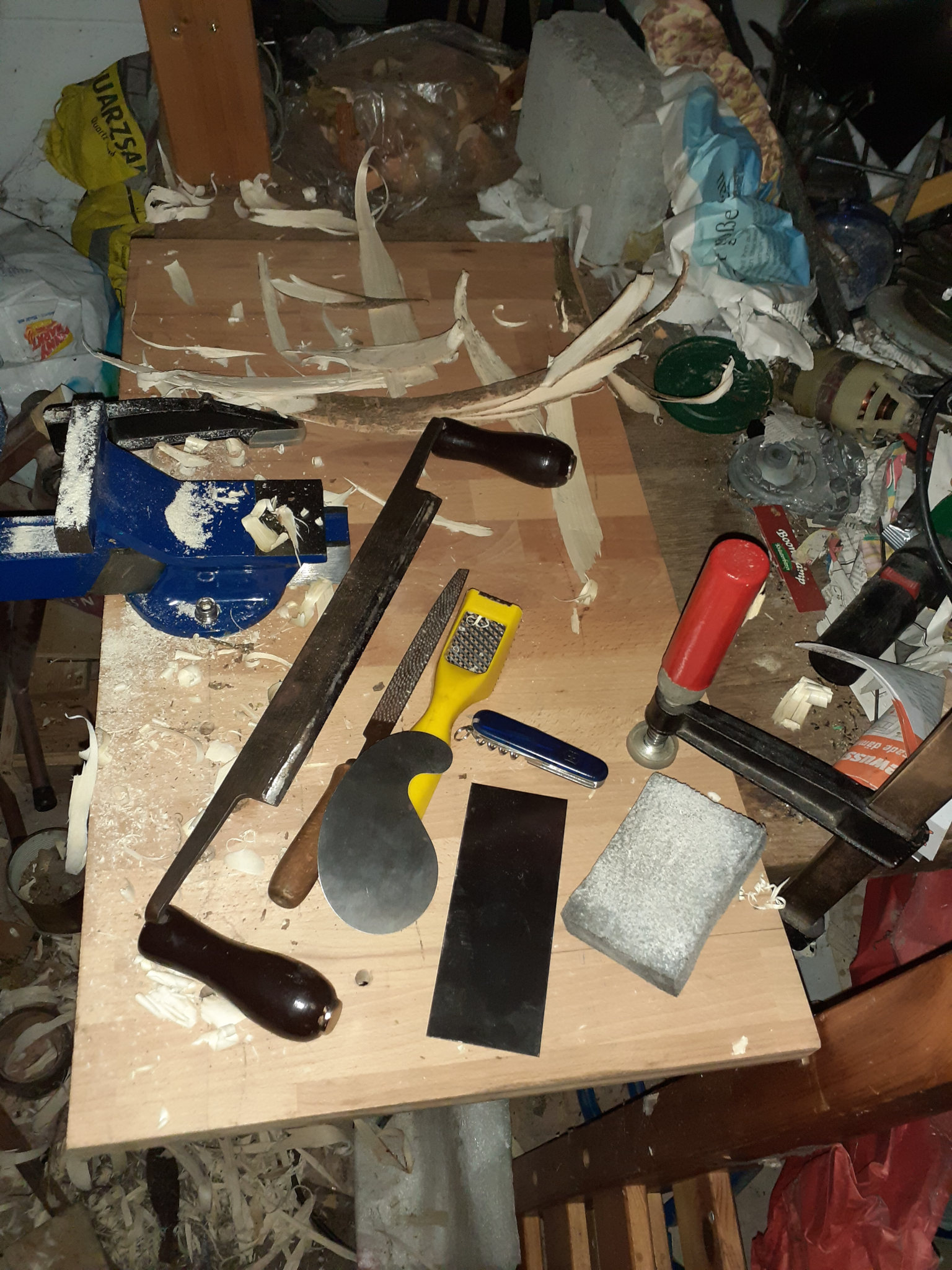

Und das verwendete Werkzeug,nur die Klappsäge fehlt
Das wichtigste,absolut unauffälig: die rechtwinklige Ziehklinge,die hatte den Bärenanteil an der ganzen Arbeit
