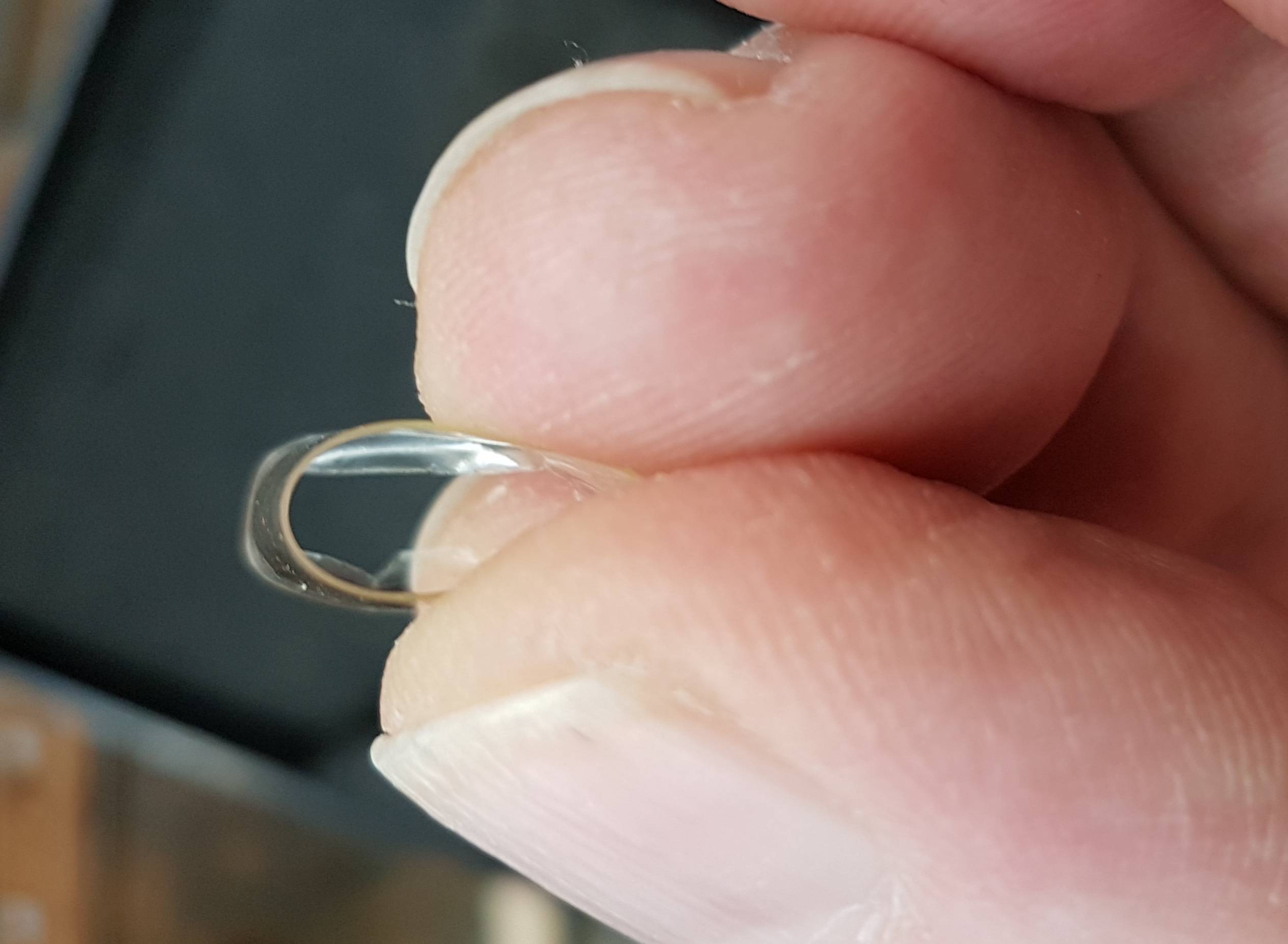

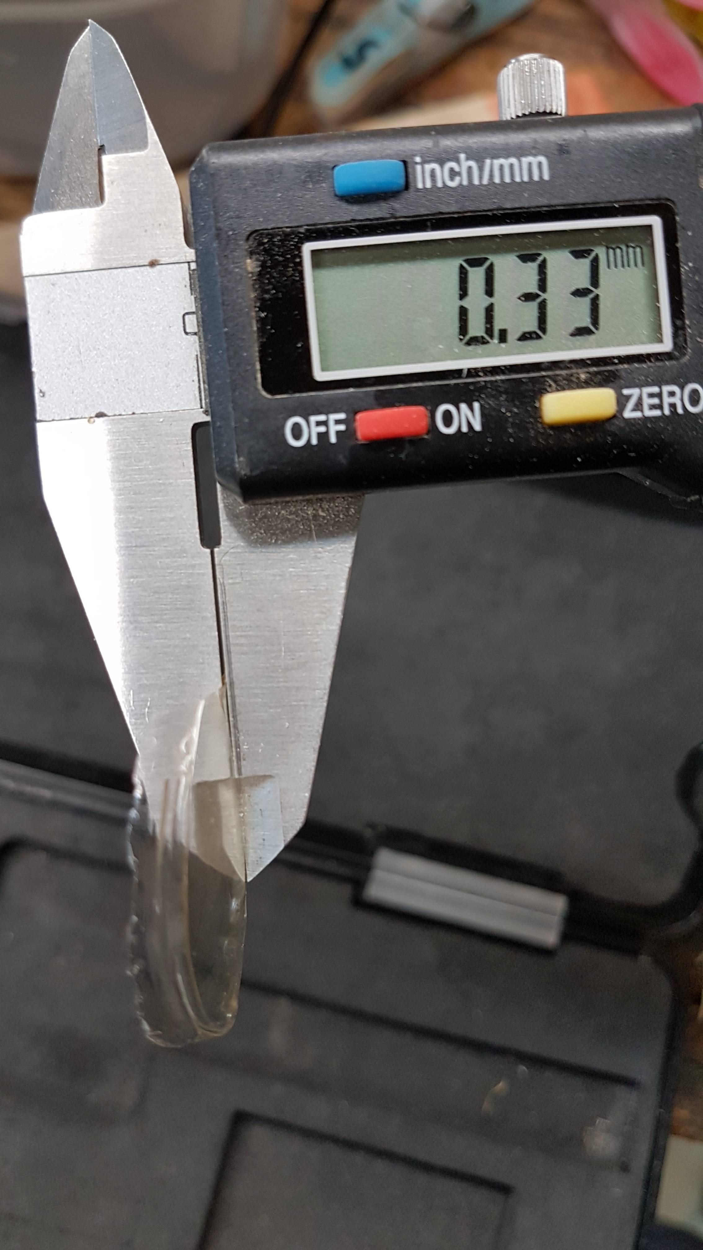

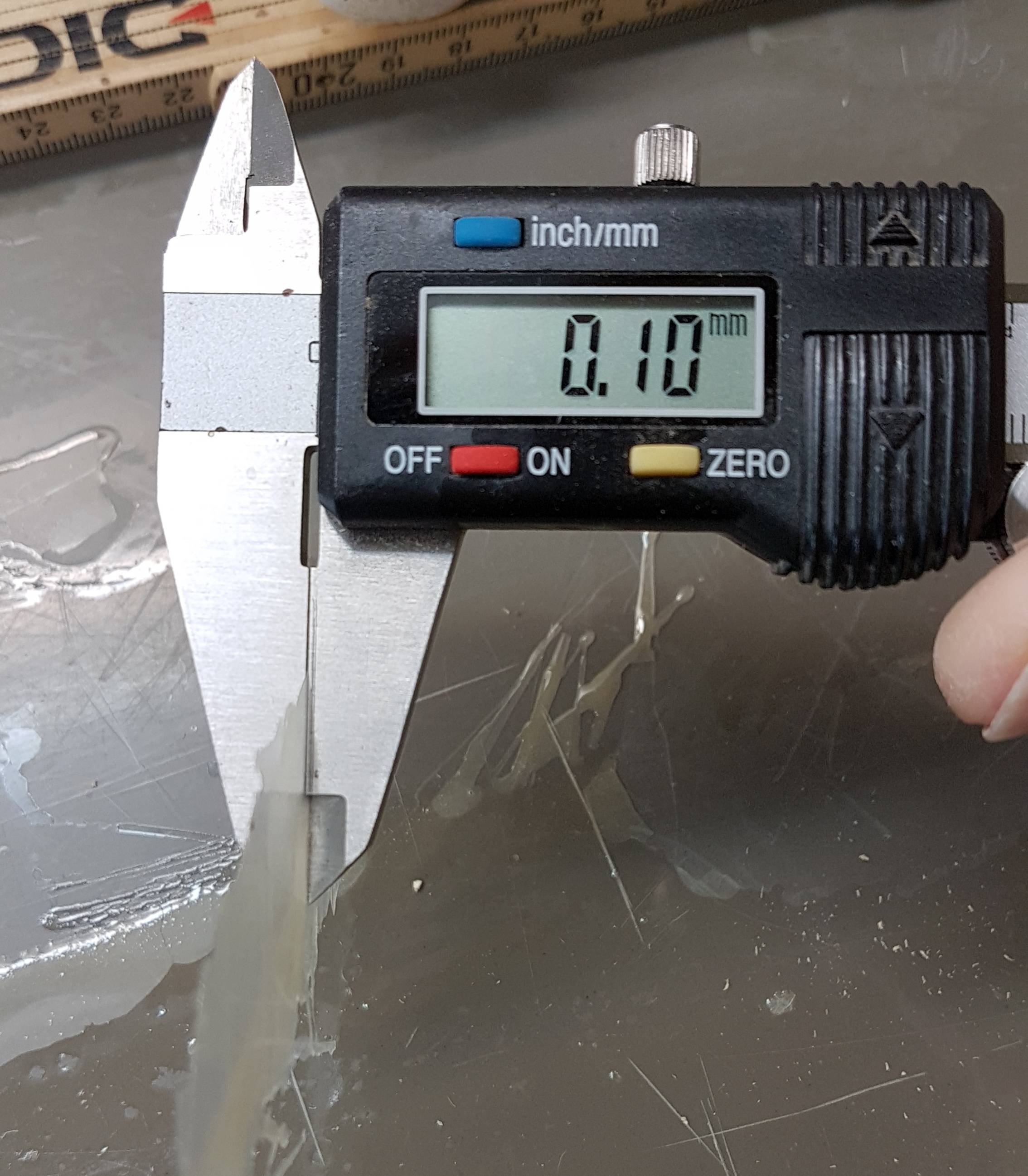

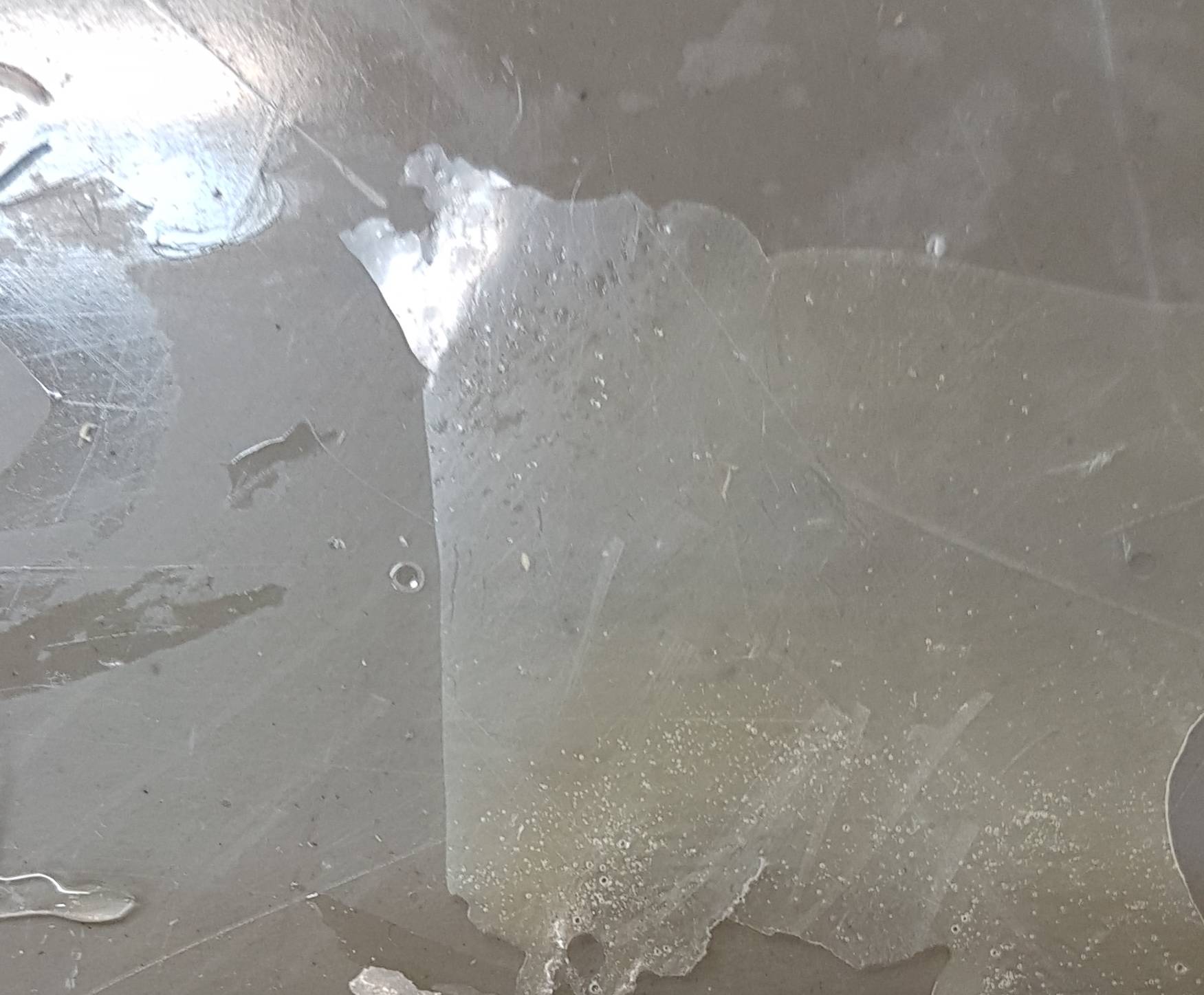

Sorry, aber da muss ich sofort widersprechen. Ich habe jetzt extra für dich ein paar Fotos gemacht. Im Vergleich Hausenblasenleim mit Fischleim. Hausenblasenleim läßt sich problemlos bei 3-facher Dicke biegen, Fischleim zerbricht deutlich bevor der Radius der Hausenblasen-Biegeversuchs erreicht wird.
Fischleim
Fischleim
Fischleim gebrochen
Fischleim gebrochen
Hausenblasenleim
Hausenblasenleim
Hausenblasenleim gebogen

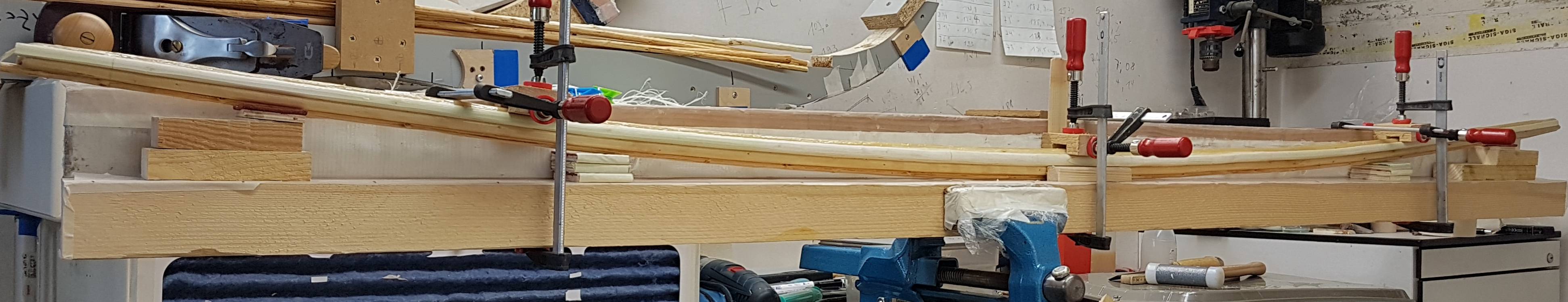

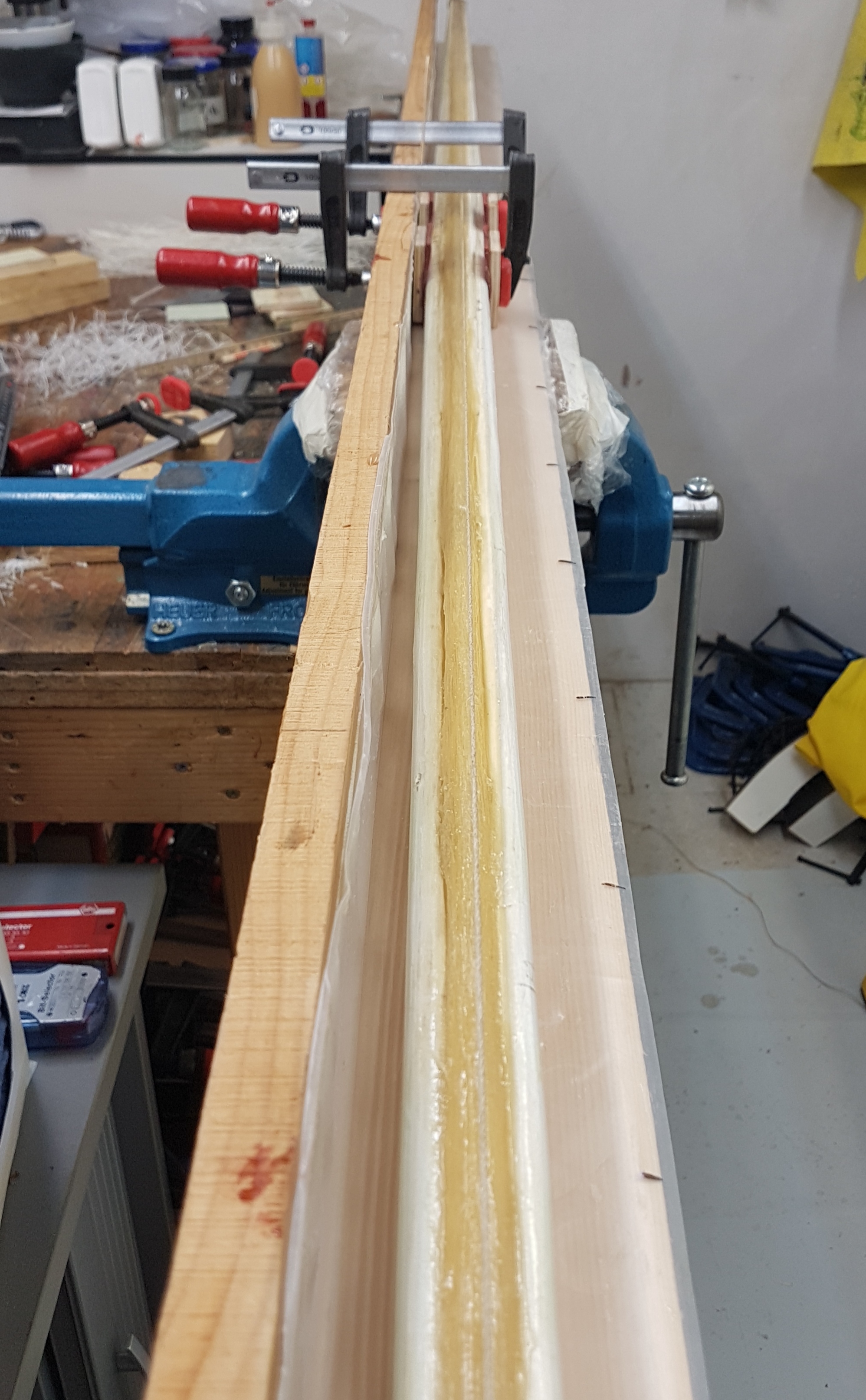

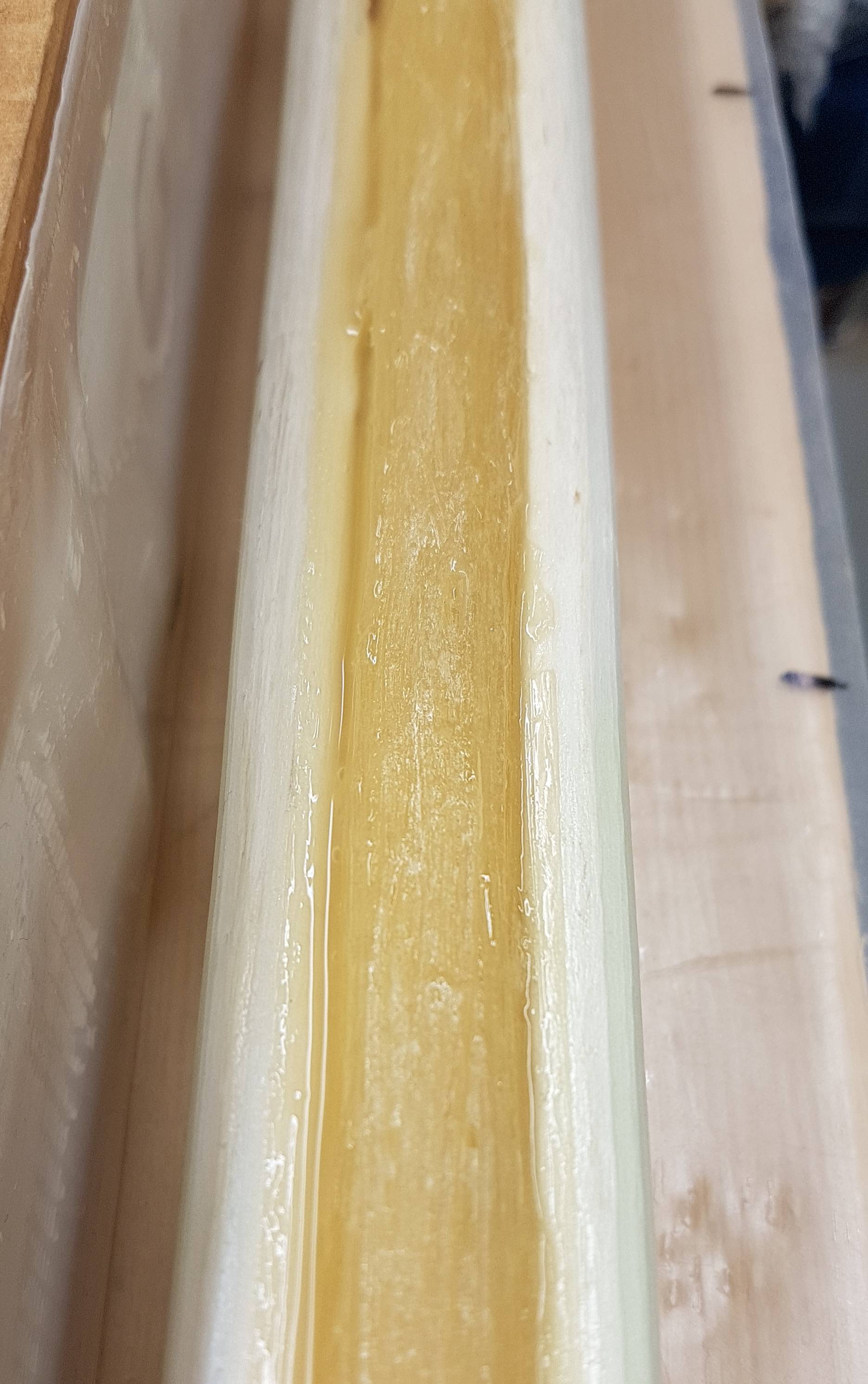

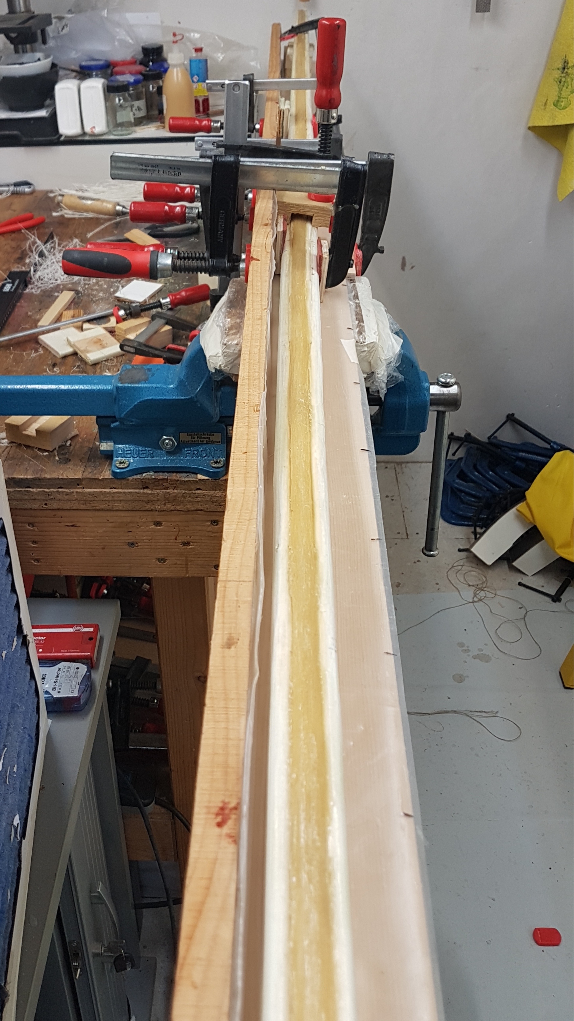

Heute habe ich die Sehnenlage geprüft und den Bogen vom Klebeband befreit. Ich habe, wie so oft, mal wieder zu knapp geklebt, d.h. ich war zu nah an der Sehnenlage und hatte deswegen echt Schwierigkeiten das Klebeband abzubekommen ohne die Sehnenlage mit abzureißen ::) ::)
Danach habe ich das Konstrukt reflex auf einem Balken befestigt und wieder in einen kalten Nebenraum verfrachtet
Sehnenlage sieht noch gut aus
reflex gezwungen
reflex gezwungen

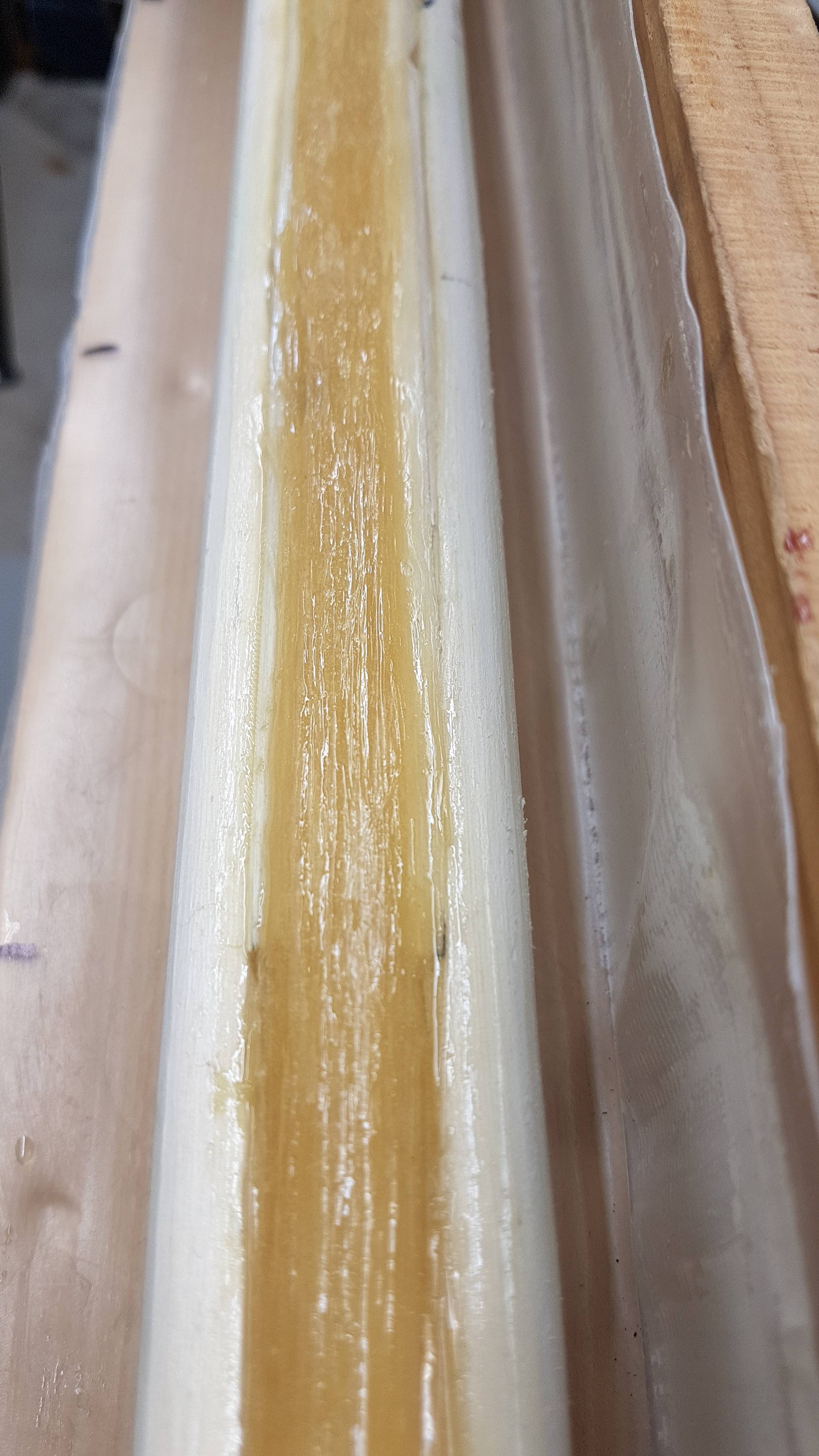

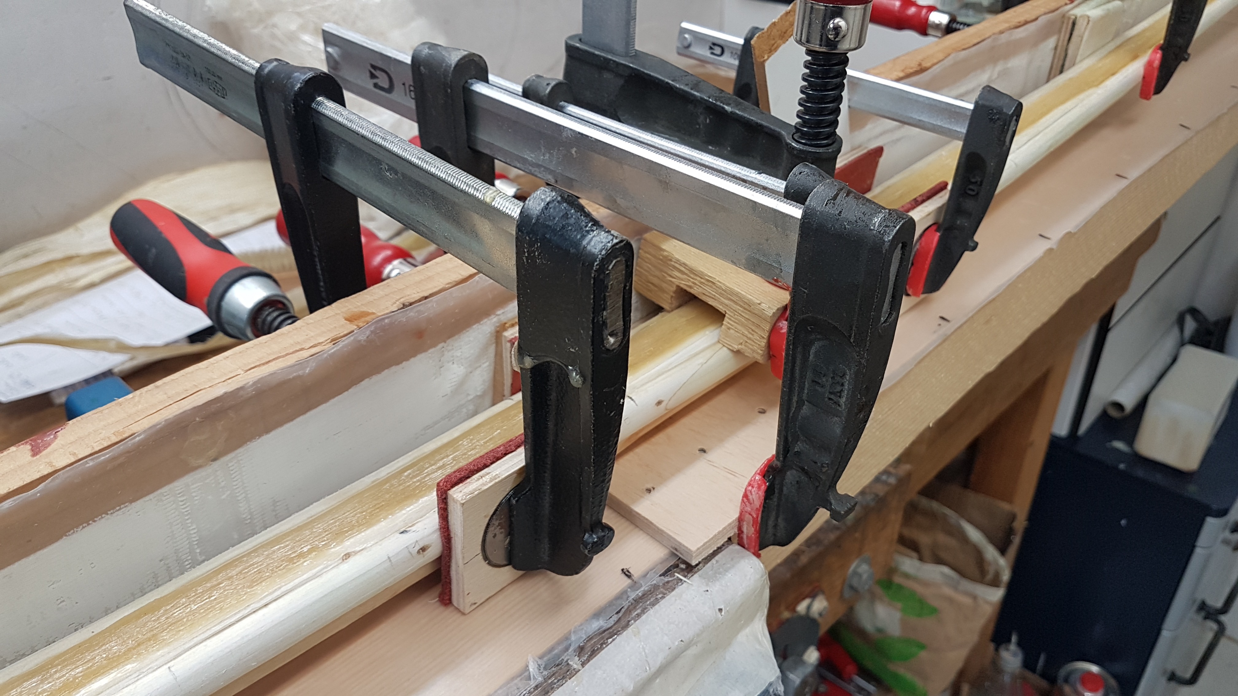

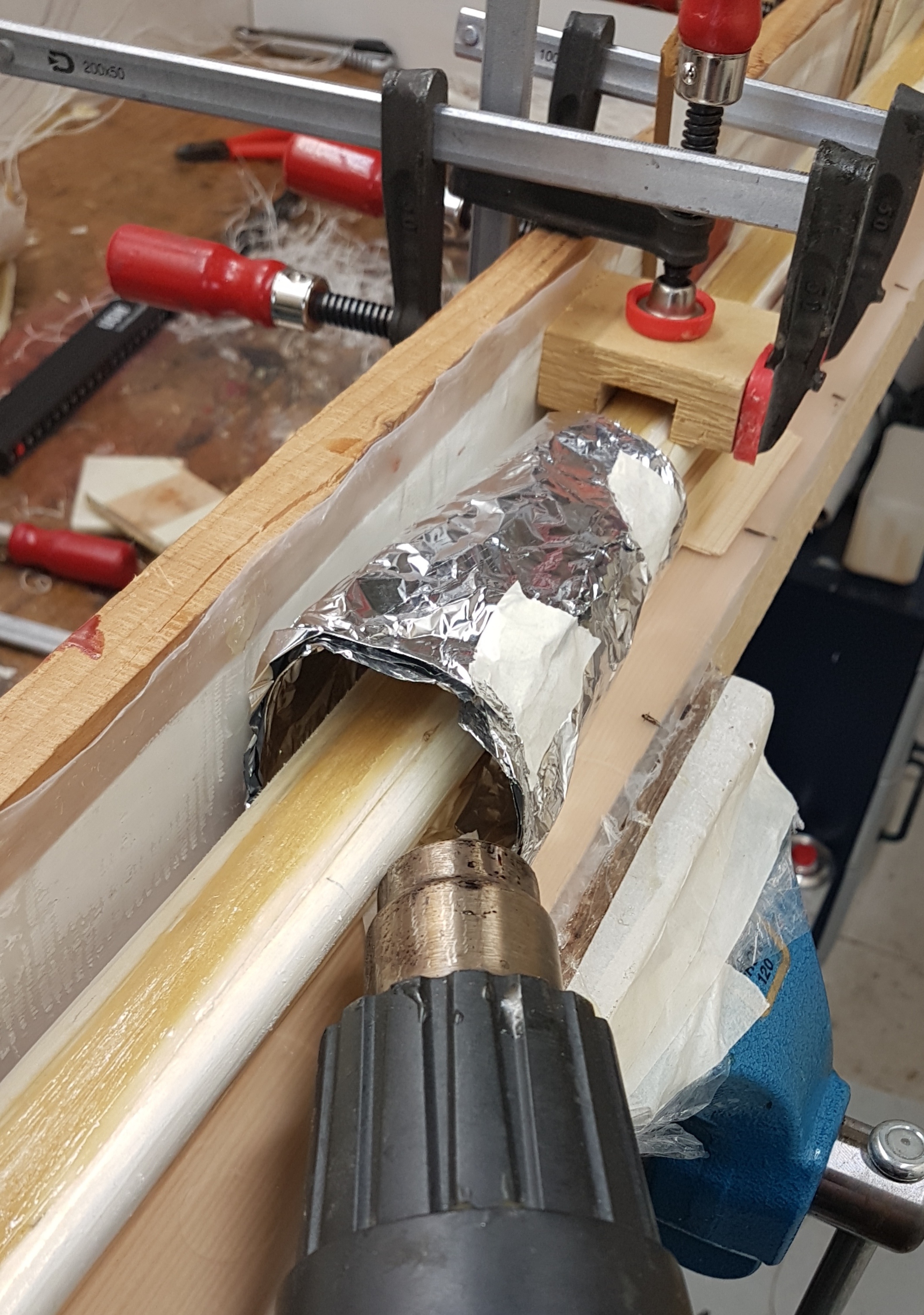

Nächstes Update. Die Sehnenlage ist hart (aber noch nicht trocken). Es gibt leichten seitlichen Verzug.
Deswegen habe ich die betroffene Stelle im Mittenbereich erwärmt und gezwungen. So darf das jetzt die nächsten 1-2 Tage in warmer Umgebung weiter trocknen.

Neumi hat geschrieben: ↑22.01.2023, 13:37 Die Sehnenlage ist hart (aber noch nicht trocken). Es gibt leichten seitlichen Verzug
Der Verzug wundert mich etwas. Du baust ja quasi stäbchenverleimt, um Verzug zu erzeugen müssten sich ja alle Stäbe verziehen, was unwahrscheinlich ist.
Was denkst du wo der Verzug herrührt? Sehnenlage? Aufweichen der Stäbchenklebung durch den frischen Sehnenbelag?
Gruß Martin
Beiträge: 6825
Hat gedankt: 283 Mal
Hat Dank erhalten: 414 Mal
Re: Saplingbow 15, Neumi, Hasel + ???
Indie12 hat geschrieben: ↑24.01.2023, 09:33 Was denkst du wo der Verzug herrührt? Sehnenlage?
Ich denke dass das schon beim verkleben der Stäbe passiert ist. Aber täusch dich nicht, so ein Stäbchen-Verbund ist flexibler als man meinen möchte, das verwendete Holz, speziell die Haselnuss, ist ja noch sehr jung, mit entsprechend niedriger Dichte. Und Sehnen ziehen ganz extrem beim trocknen.
Aber ich konnte erfolgreich richten, gestern war die Flucht perfekt.
Beiträge: 1523
Hat gedankt: 149 Mal
Hat Dank erhalten: 419 Mal
Ja, sogar mit Horn am Bauch können die Sehnen einen Wurfarm seitlich verziehen. Auf Schnittbildern von Wurfarmen sieht man, dass die größte Dicke des Sehnenbelags an den Außenrändern aufgebracht wurde. Diese seitlichen Sehnenbündel, wenn im Ungleichgewicht, sind für den seitlichen Verzug verantwortlich, ich mache aus diesem Grund den Sehnenbelag immer in der Mitte am dicksten! So, wie Du auch bei Deinem Bogen jetzt. LG Stephan
