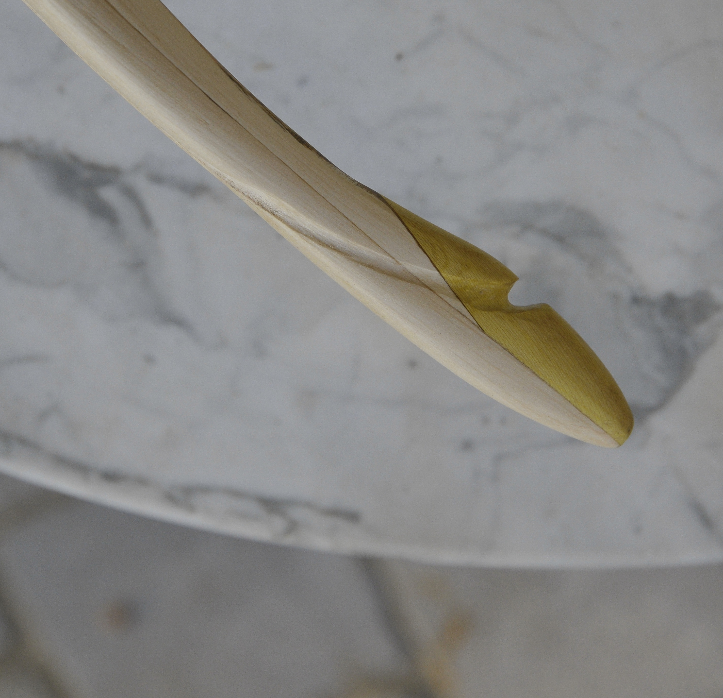

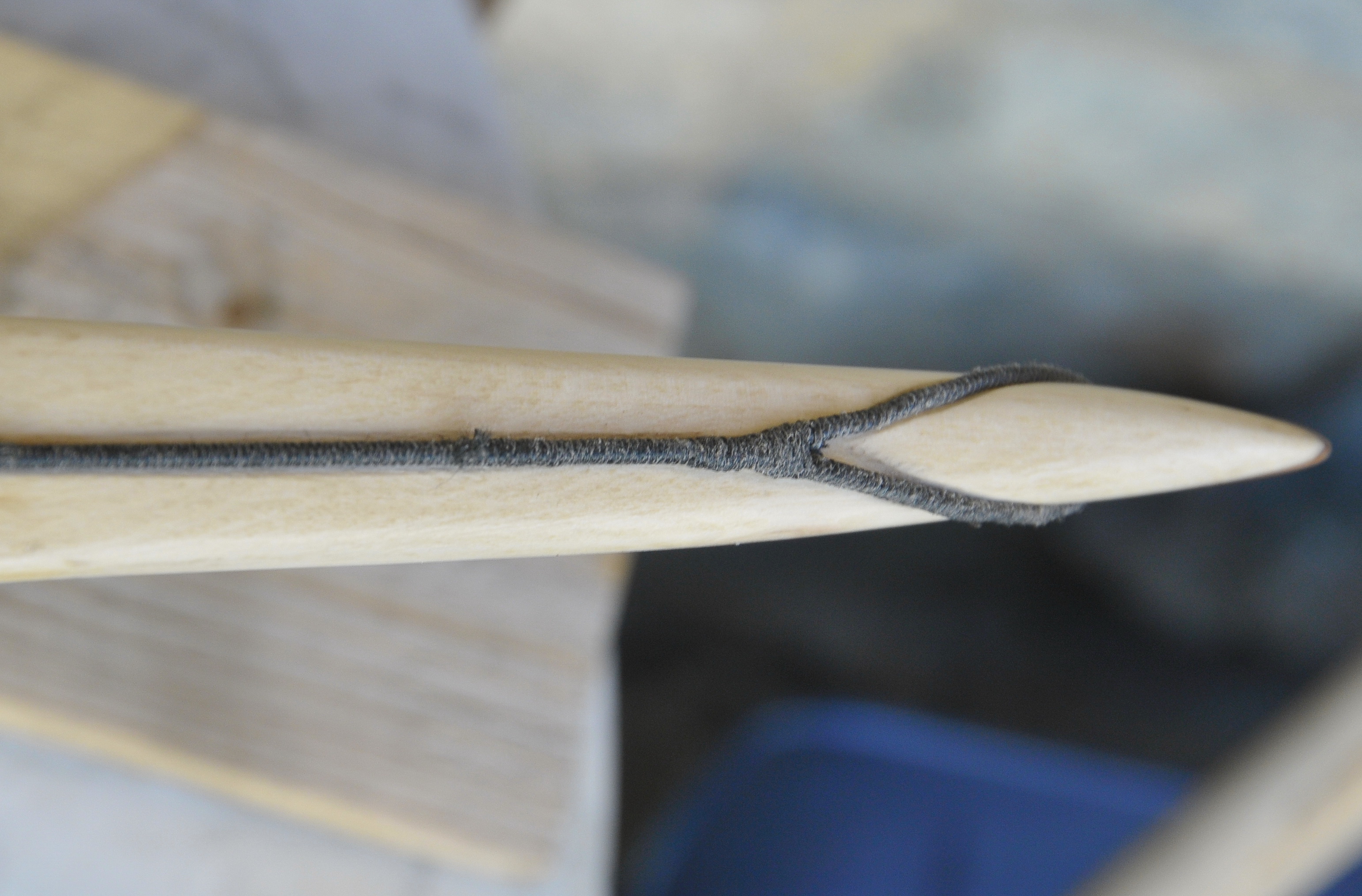

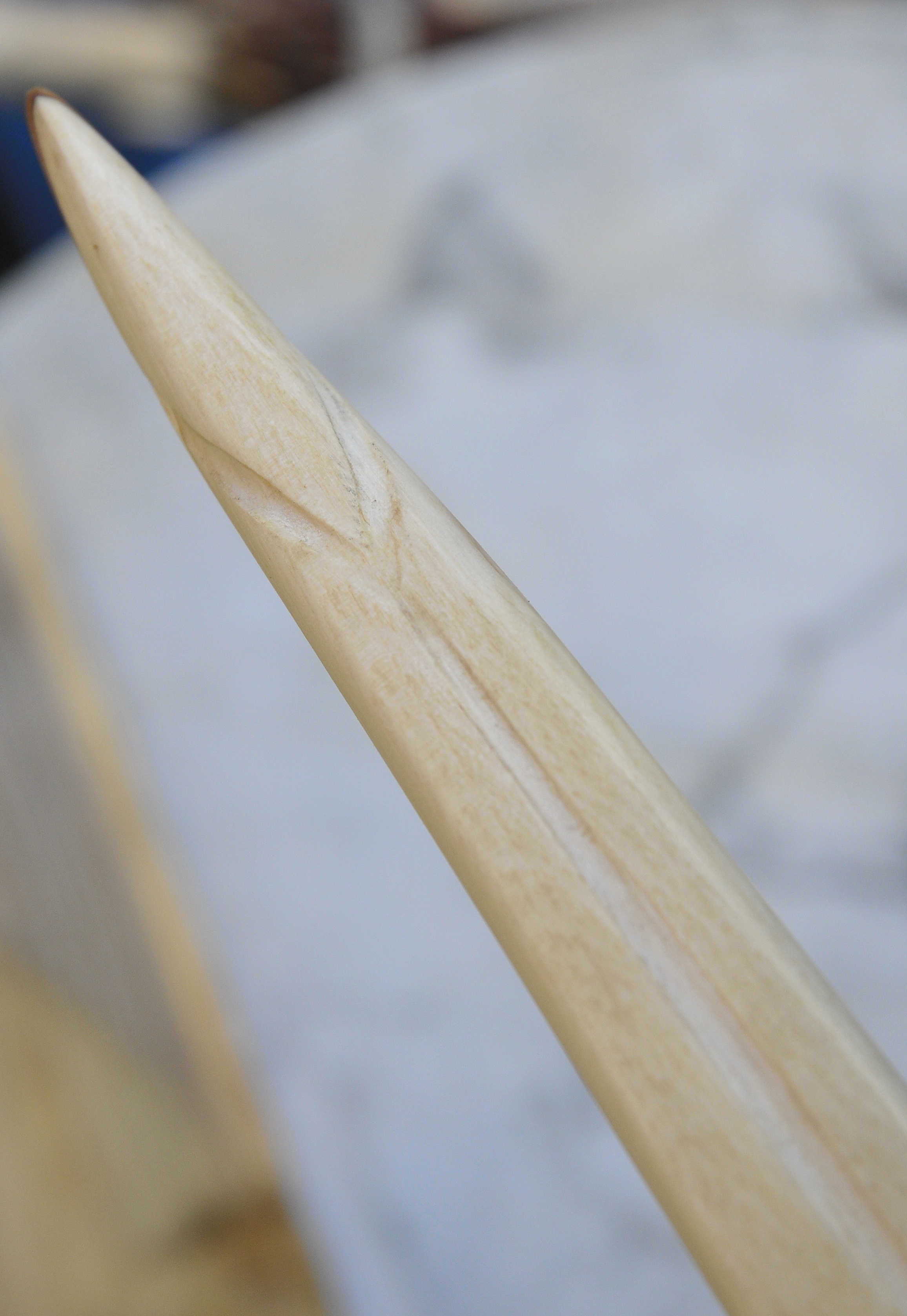

Wie hast du die Sehnenführung an den Recurves gelöst? Davon gibt es kein Foto.

Ja ich stand etwas unter Zeitdruck, ich wollte ihn ja noch etwas heruntertillern, die Biegung etwas mehr in die WA-Mitte bringen.
Es gibt eine Sehnenführung (minimal) auf den Recurves und ich hab die Standhöhe erhöht, 17 cm. Die Sehne verläuft nun schön mittig und die WA -Enden sind auch schön breit, das klappt gut.

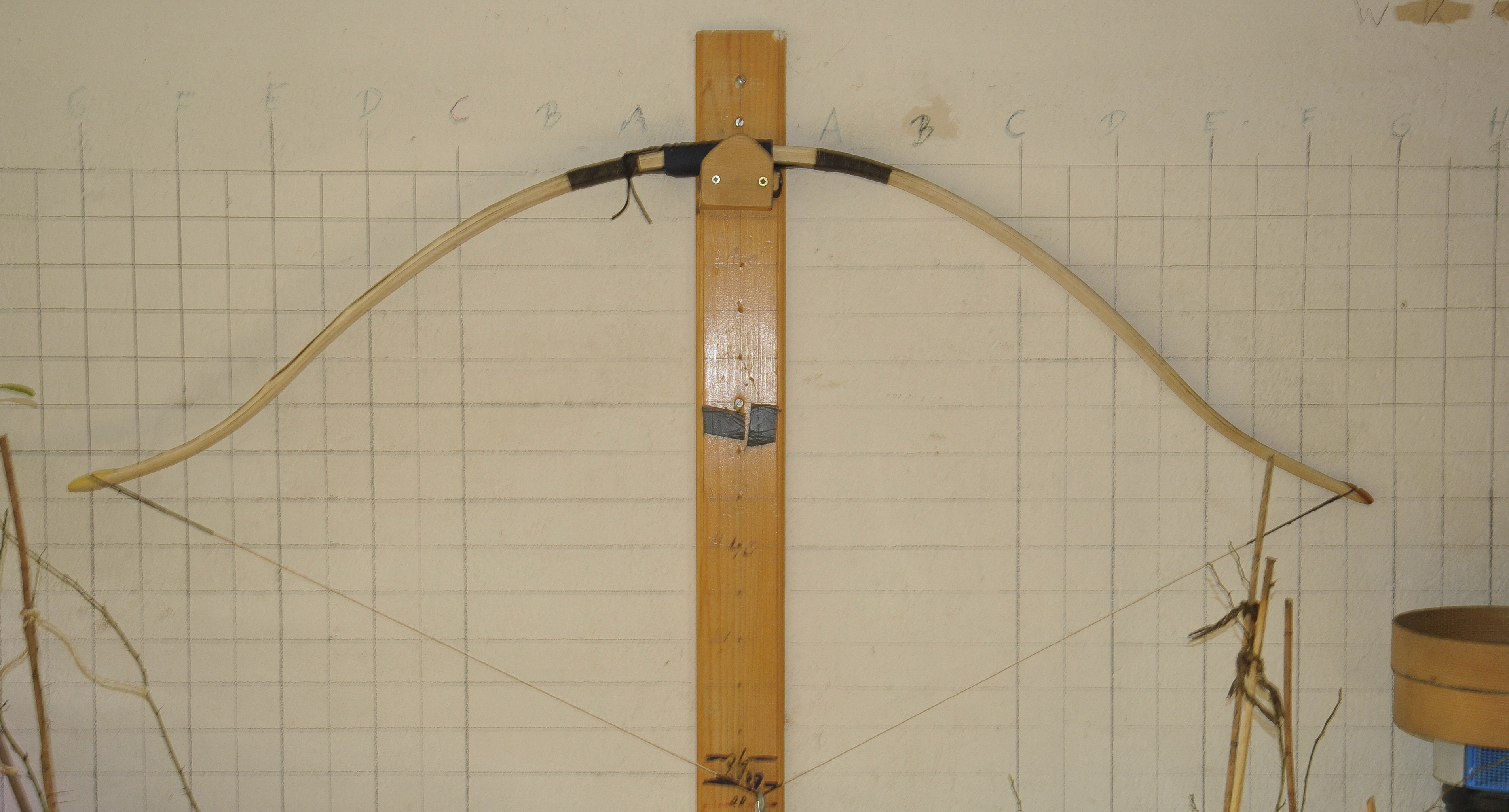

Ich hab dem Bogen noch einen Ledergriff verpassst und die WA in der Mitte geringfügig geschwächt.
Keine Ahnung ob die Biegung so passt oder nicht, auf jeden Fall schiesst er sehr angenehm, so weit ich ihn halt ziehen kannn.
Kein Handschock, sehr leise und verdammt schnell, bin sehr zufrieden. ;D ;D

Gratuliere - Dein Durchhaltewille und das nochmalige Angehen hat sich gelohnt!
Tolles Projekt und gleich 2 fertige Kunstwerke!
