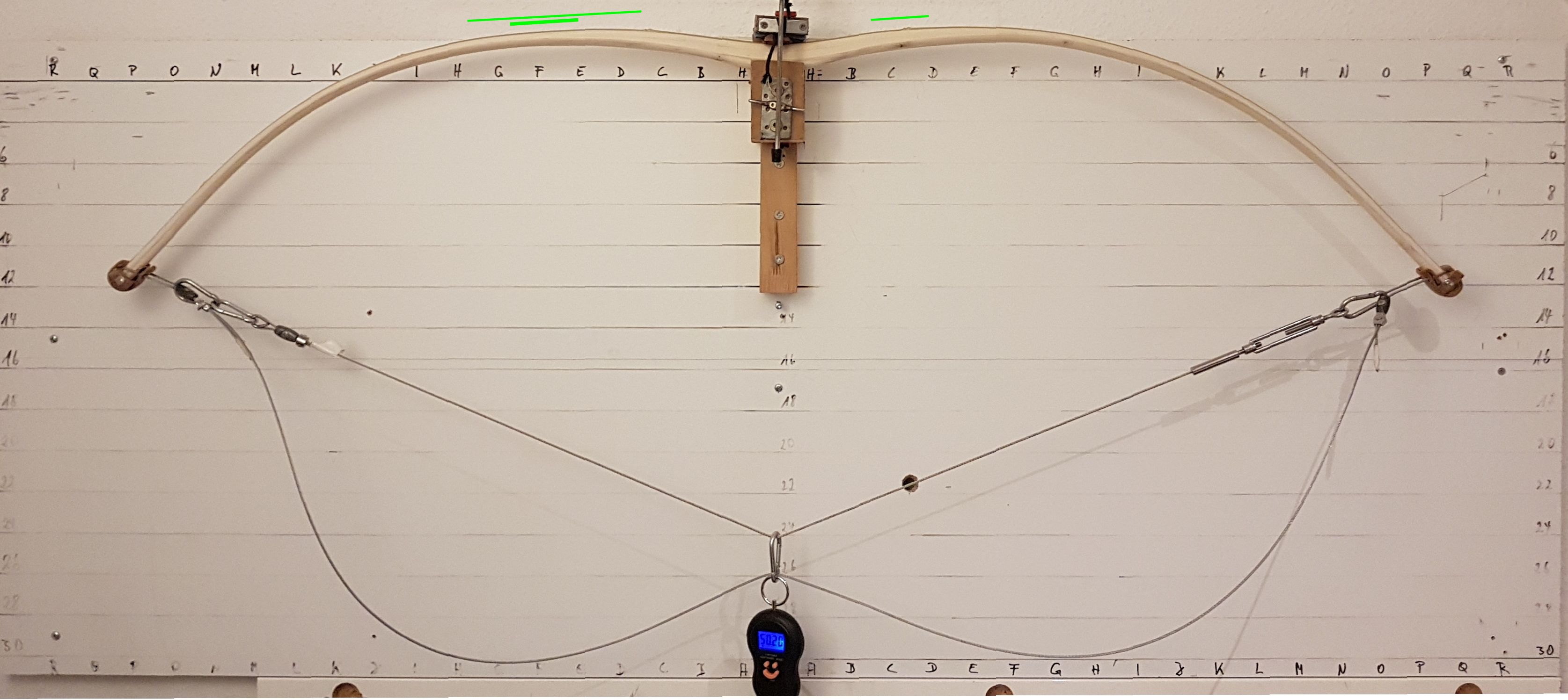

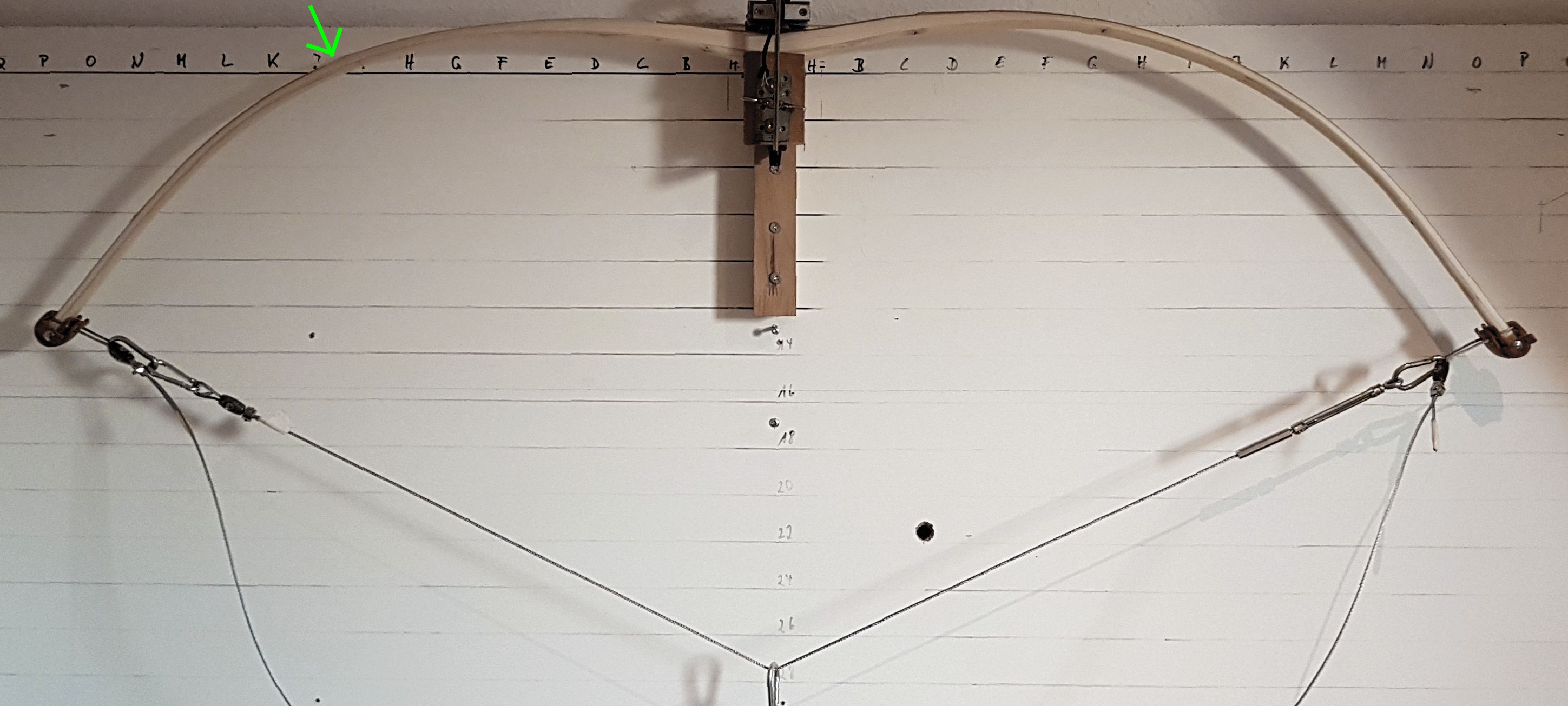

Hier geht es in die Endrunde. 2 Stellen müssen noch ein wenig mehr biegen. Dann werden die Nocken und die Sehne gemacht und anschließend mal probegeschossen. Ziemlich sicher wird auch noch etwas nachgetillert werden müssen.

Re: Saplingbow 16, Neumi, Bambus, Hainbuche und Hasel
Sieht super aus, ich freu mich auf den fertigen Bogen!
Moin! Schöne, elegante Bogenform, stimmt, griffnahe sollte er noch etwas mehr biegen, lG Stephan
Sieht schon gut aus, wie schwer ist er momentan.
Aktuell sind es 570 g.

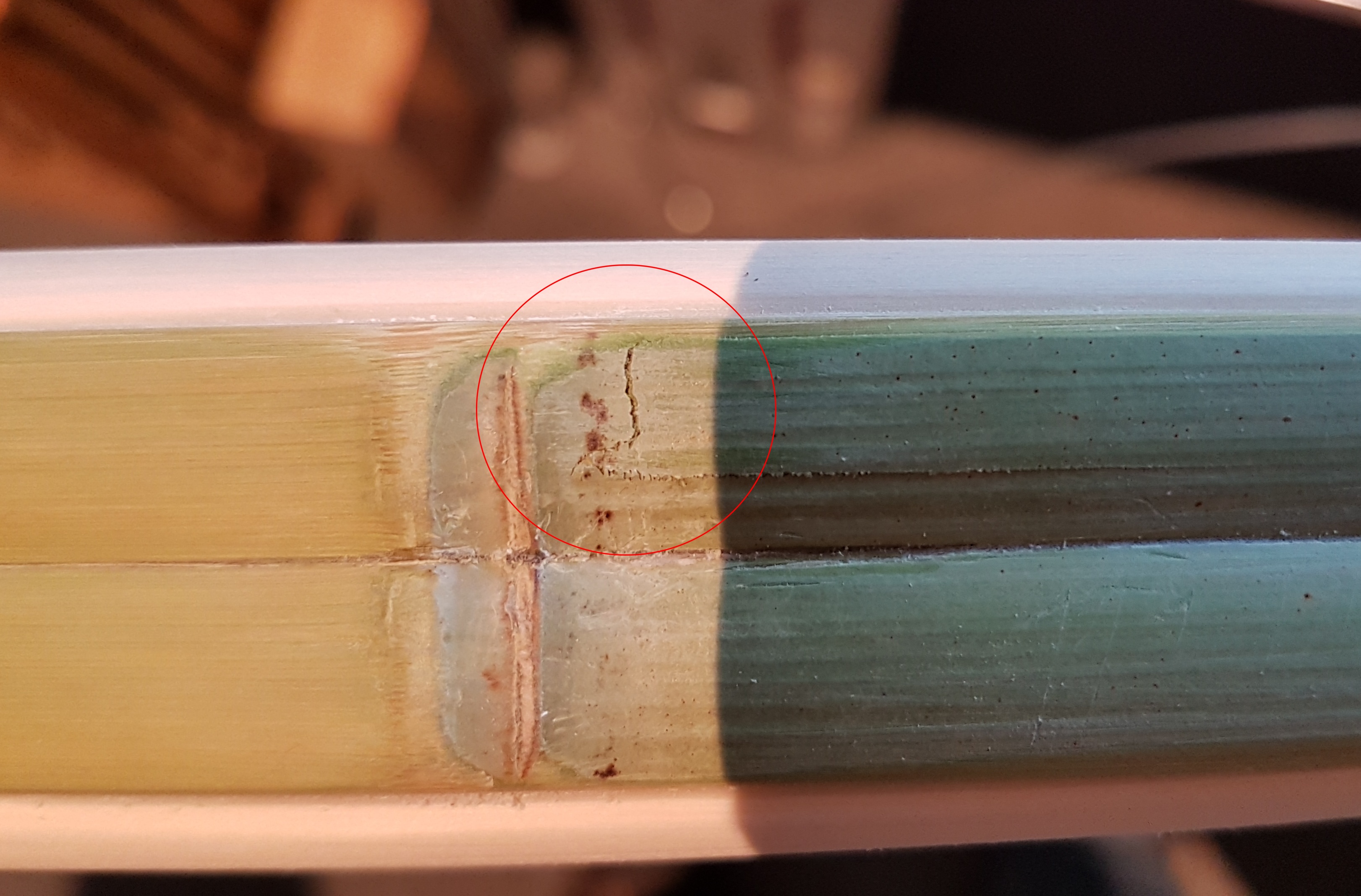

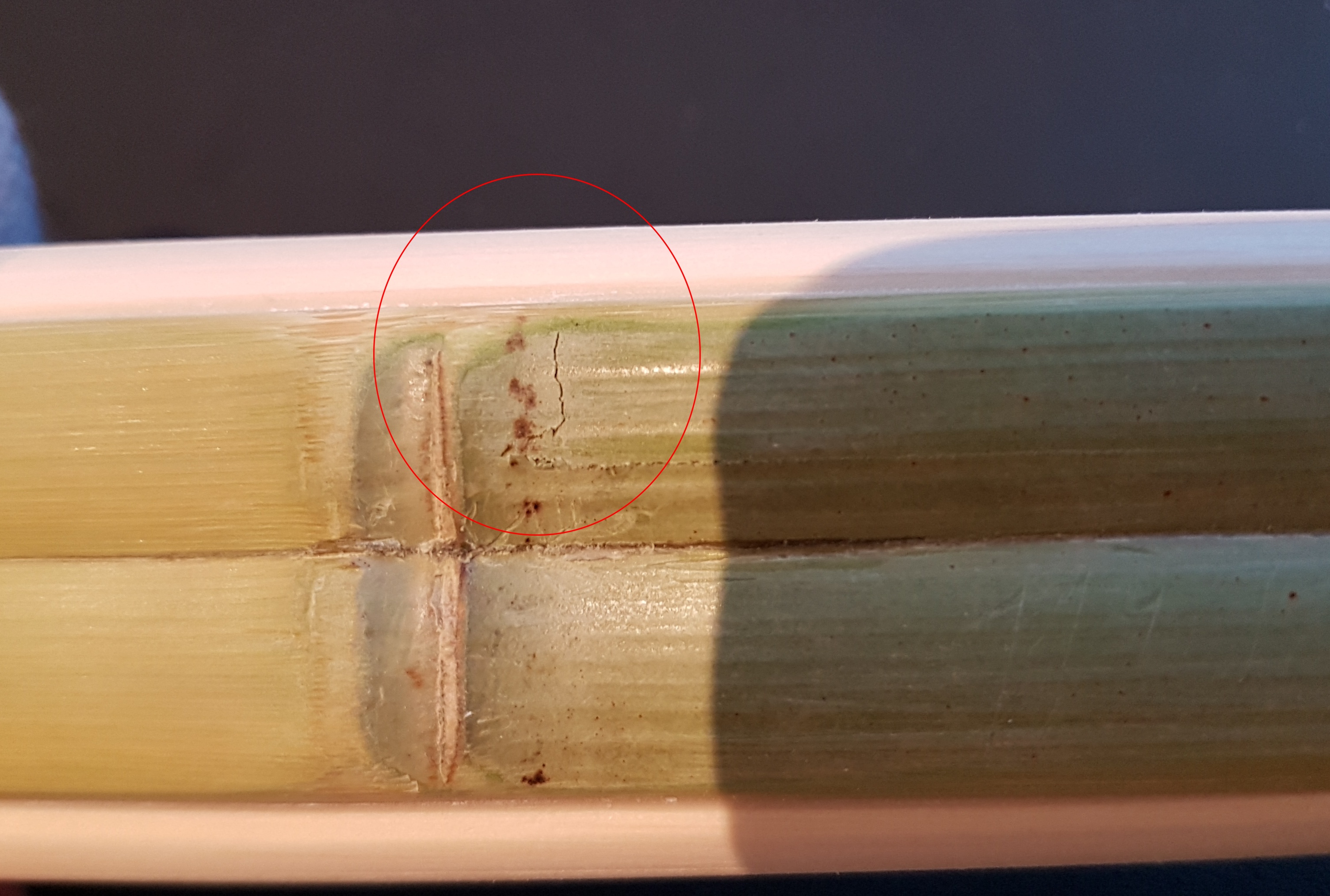

Heute ging es wieder besser, deswegen mal das Wetter genutzt und den Tiller angepasst. Damit bin ich auch zufrieden, der rechte WA (sollte der obere sein) biegt stärker als der linke WA, was sich dann mit aufgelegtem Pfeil in etwa ausgleichen sollte.
Das würde ich gerne ausprobieren, leider wird da nix draus - der Bogen ist, schon wieder einmal beim Saplinbgbow, raus.
Bei ca. 27,5" Auszug hat es direkt nach dem Foto geknistert - das Bambus-Backing ist gerissen. Es ist eben doch nicht jeder Bambus für sowas geeignet
Servus, du kannst ja noch schnell einen Hasel ernten und mit der HLP schnelltrocknen, das geht sich locker noch aus und Hasel hält das sicher aus, der Bogen muss ins finish.
Jo! Hasel oder Hartriegel holen, auf dem Rueckweg noch ein paar Sackerl Holzkohle kaufen und den Grill anfeuern
