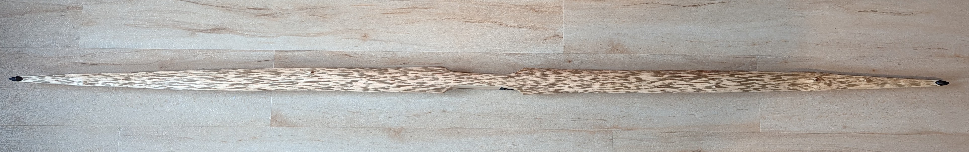

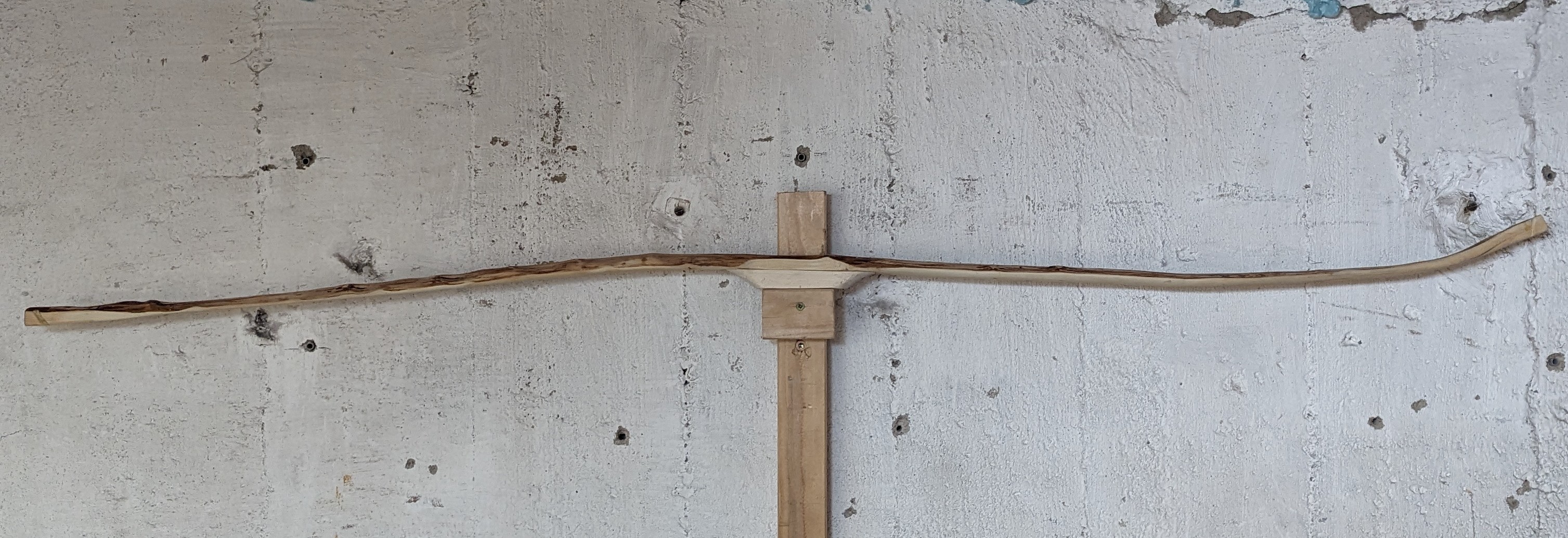

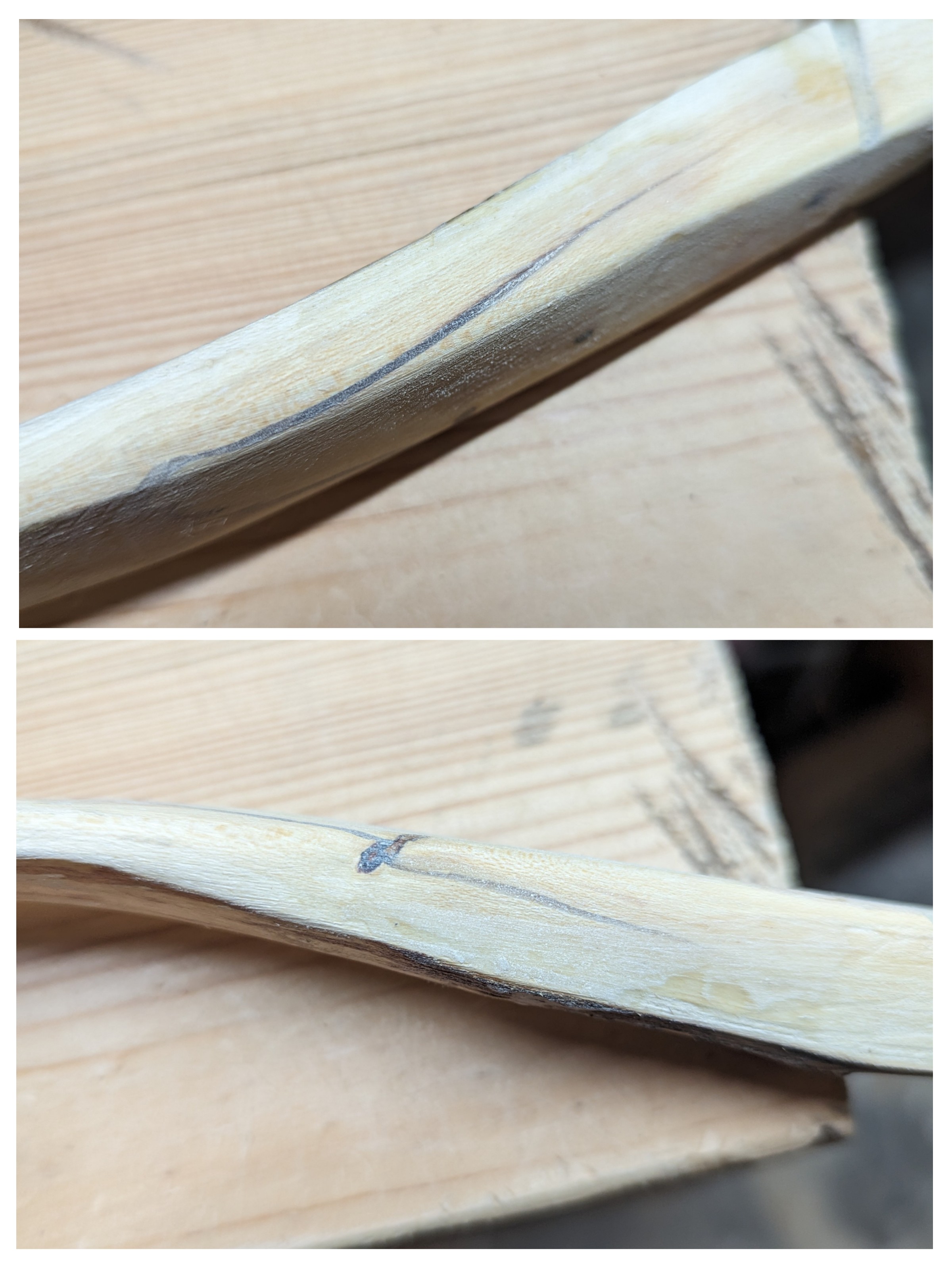

Vorgestern hab ich in den Bruch Epoxi eingeföhnt und zusammen gezwungen.
Das Ergebnis heute:
Wenn die Enden fertig sind kommt da noch eine Wicklung drum.

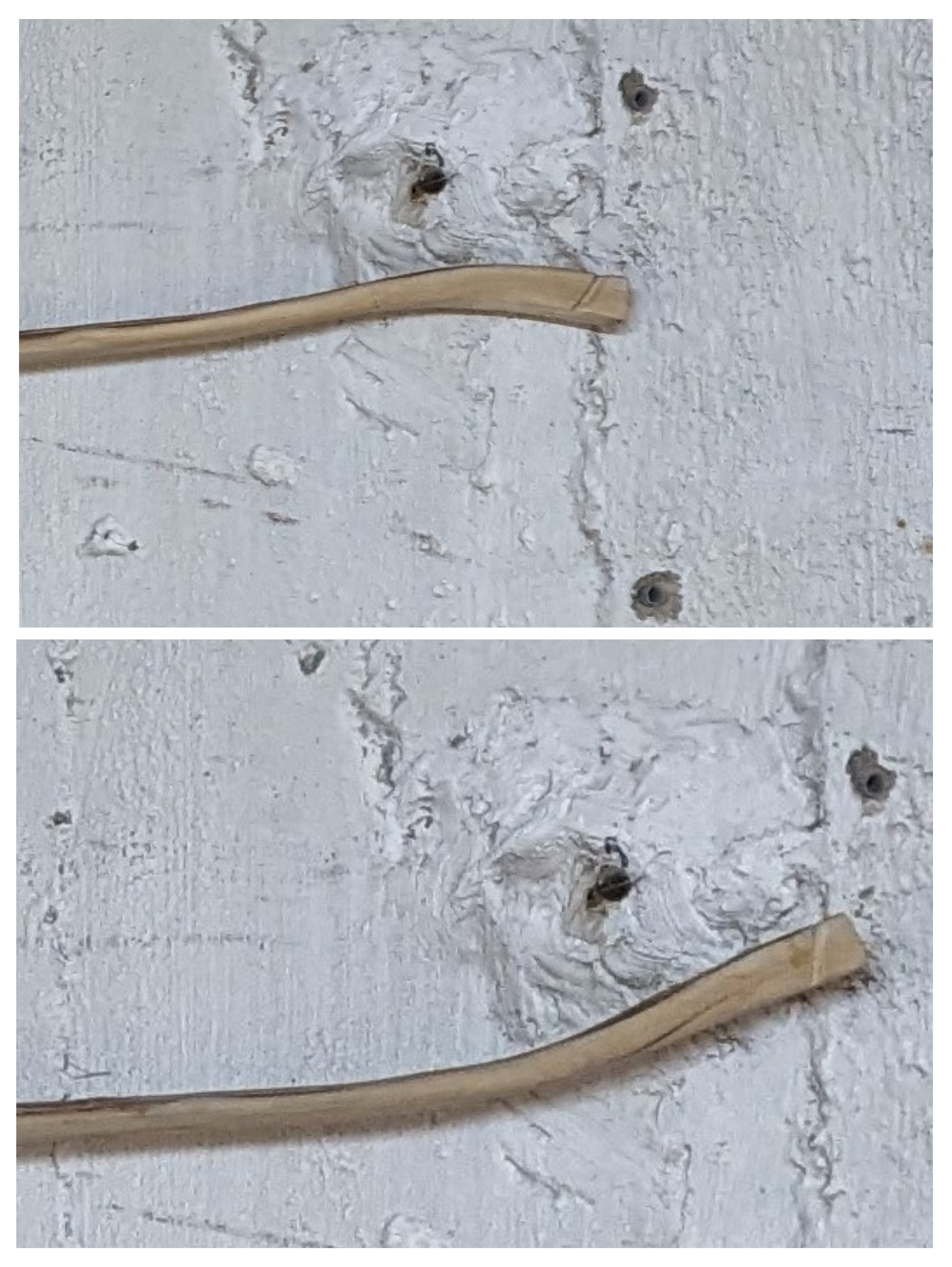

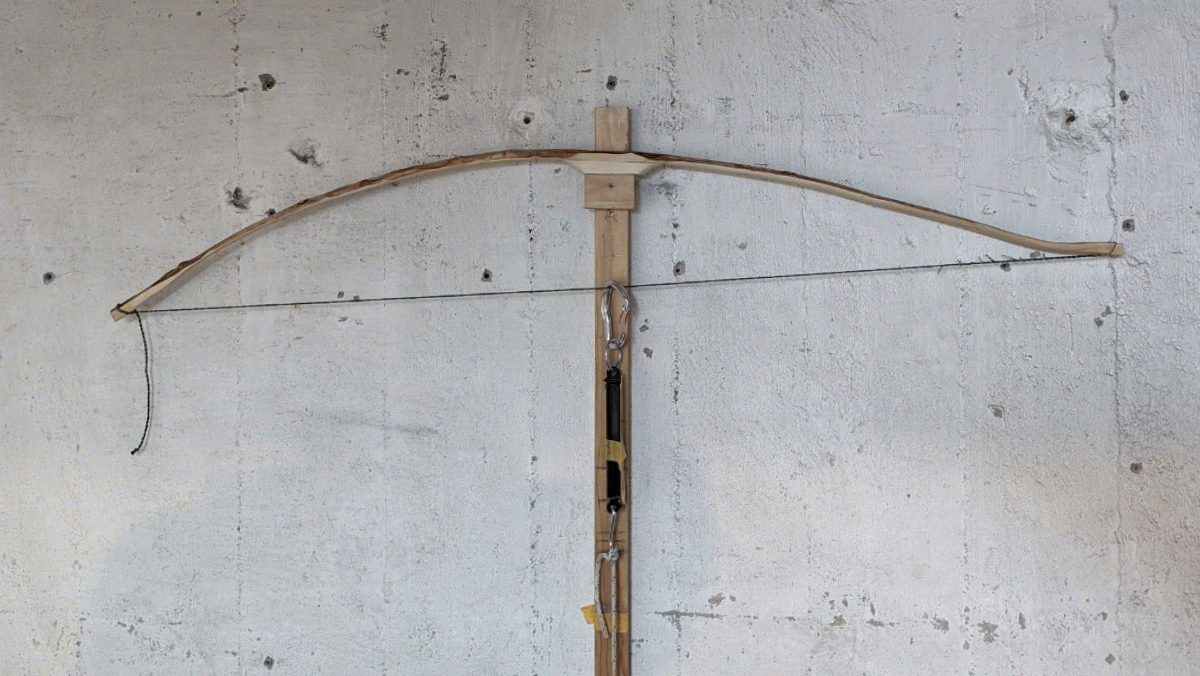

Vorher nachher Bilder der Biegung:
Der Tiller sieht jetzt so aus:

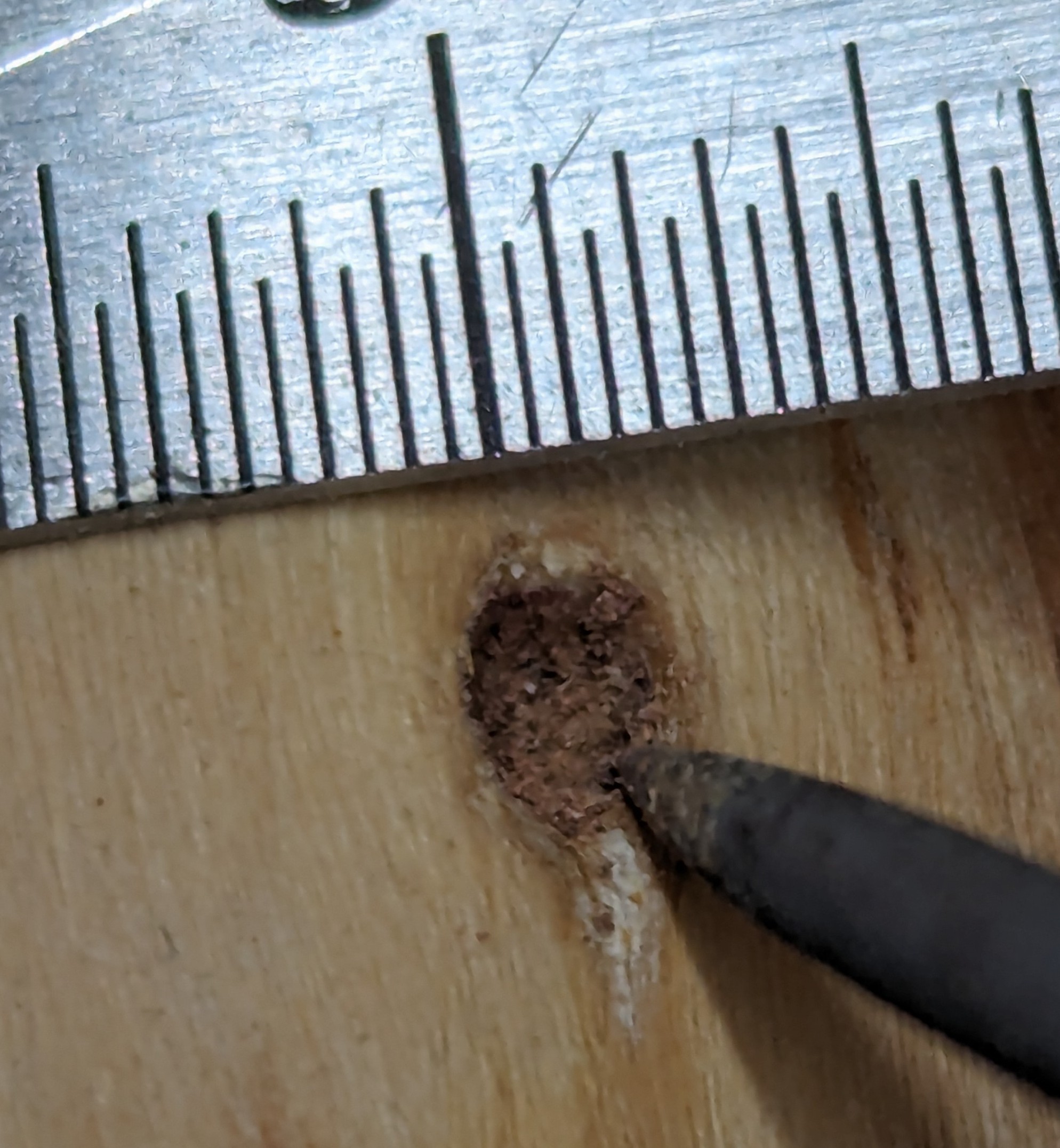

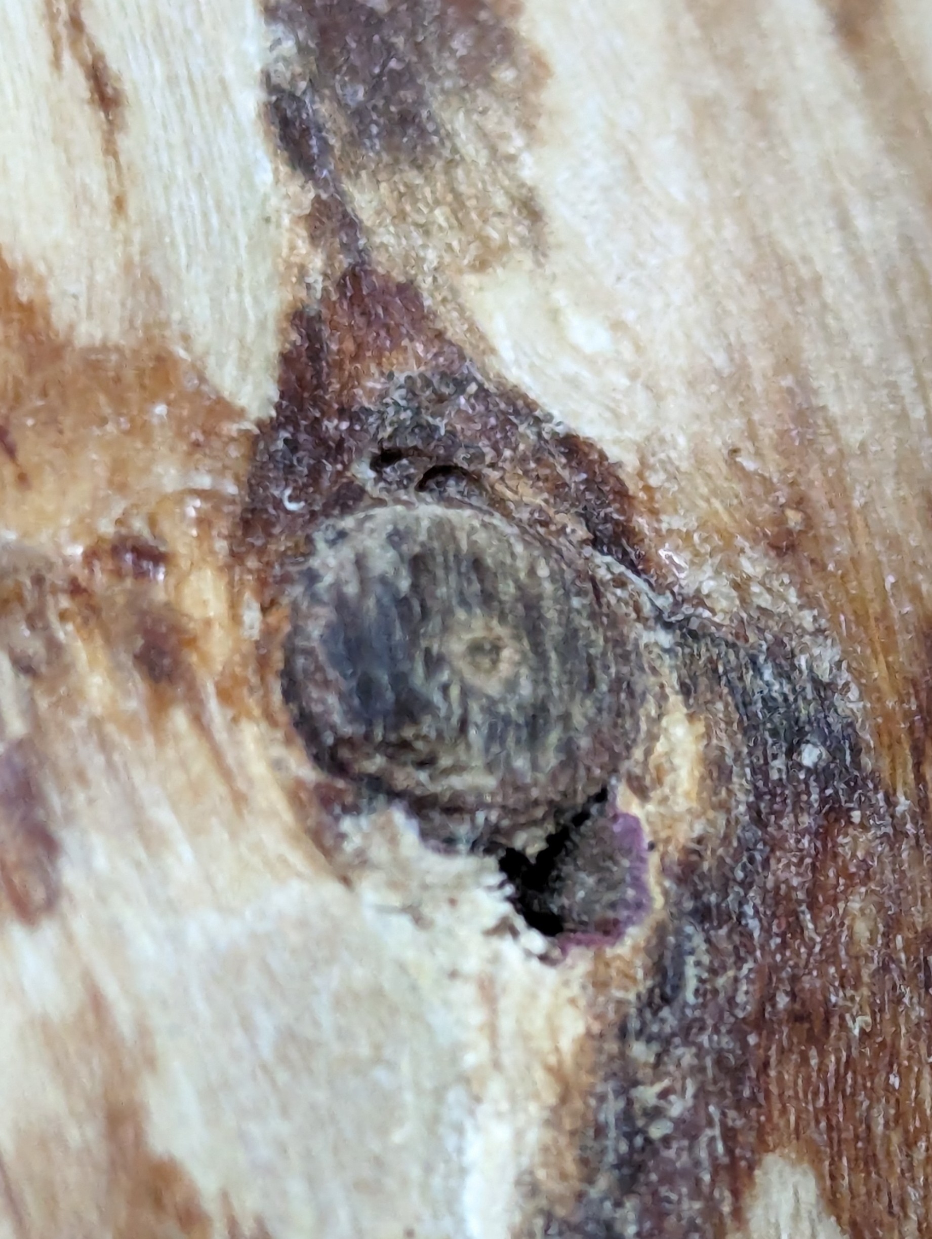

Bevor ich aber weitermache muss ich mich erstmal um die, gefühlt 100 Äste kümmern.
Ich hab kleine Löcher an manchen Ästen gefunden. Jetzt werde ich erstmal alles frei legen, gammel raus und Epoxi reinföhnen.

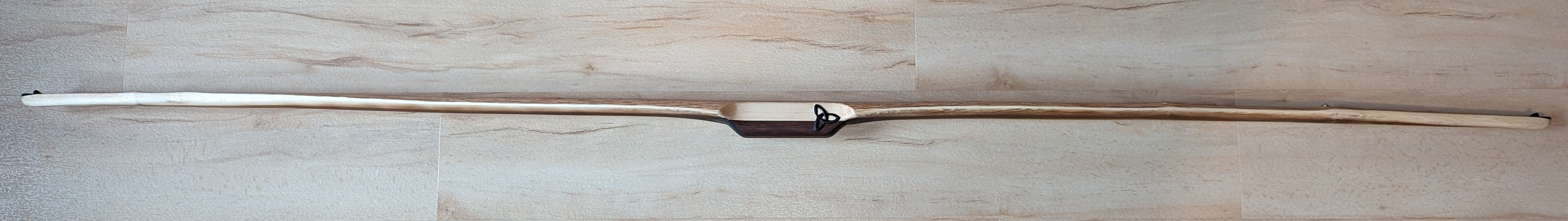

Hey Doughal,

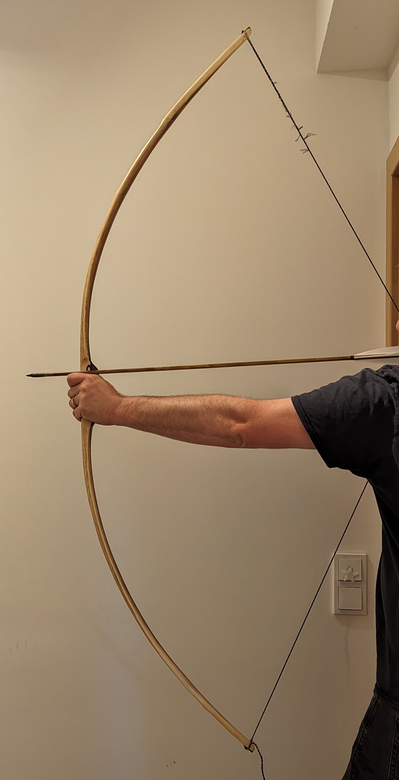

meinst du nicht die Standhöhe im GIF ist zu hoch, vor allem für den linken WA?
Gruß Martin
Doughal
Beiträge: 533
Hat gedankt: 138 Mal
Hat Dank erhalten: 64 Mal
Re: Saplingbow 16, Doughal, Prunus, Hasel
Beitrag von Doughal »
Das ist korrekt :) .
Ich hatte mich mit dem Knoten etwas verschätzt und hatte dann aber keine Lust mehr die Sehne neu drauf zu machen. Ich wollte nur mal schauen wie der sich ungefähr biegt.

Damit kannst du dir unnötig Set einfangen. Ist aber bei dem Deflex links wahrscheinlich nicht so von Belang.
Keine Lust kommt gleich nach Ungeduld beim Bogenbau ;)

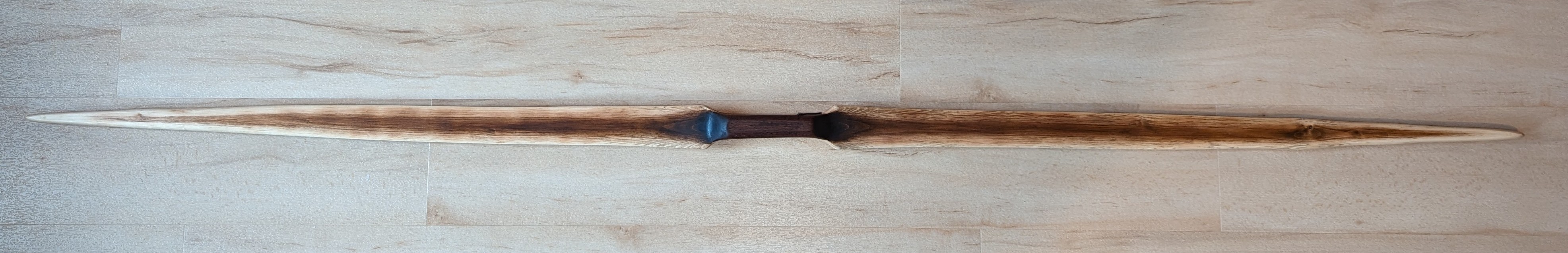

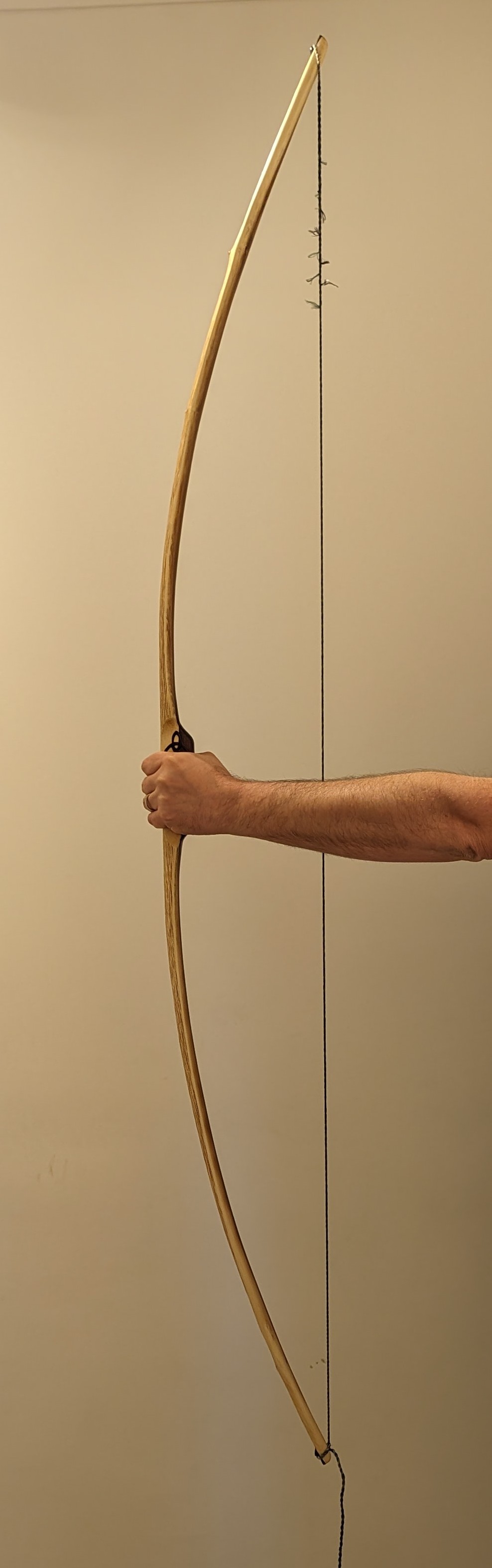

Ich hab es jetzt tatsächlich geschafft den ersten der beiden Bögen fertig zu stellen. Nach dem tempern hat sich der Tiller nochmal etwas verändert (nicht zum guten). Hab den aber erstmal so gelassen.
48#@28 Zoll
Arrow pass und Nocken aus Horn. Genaueres werde ich dann in die Präsentationen packen
