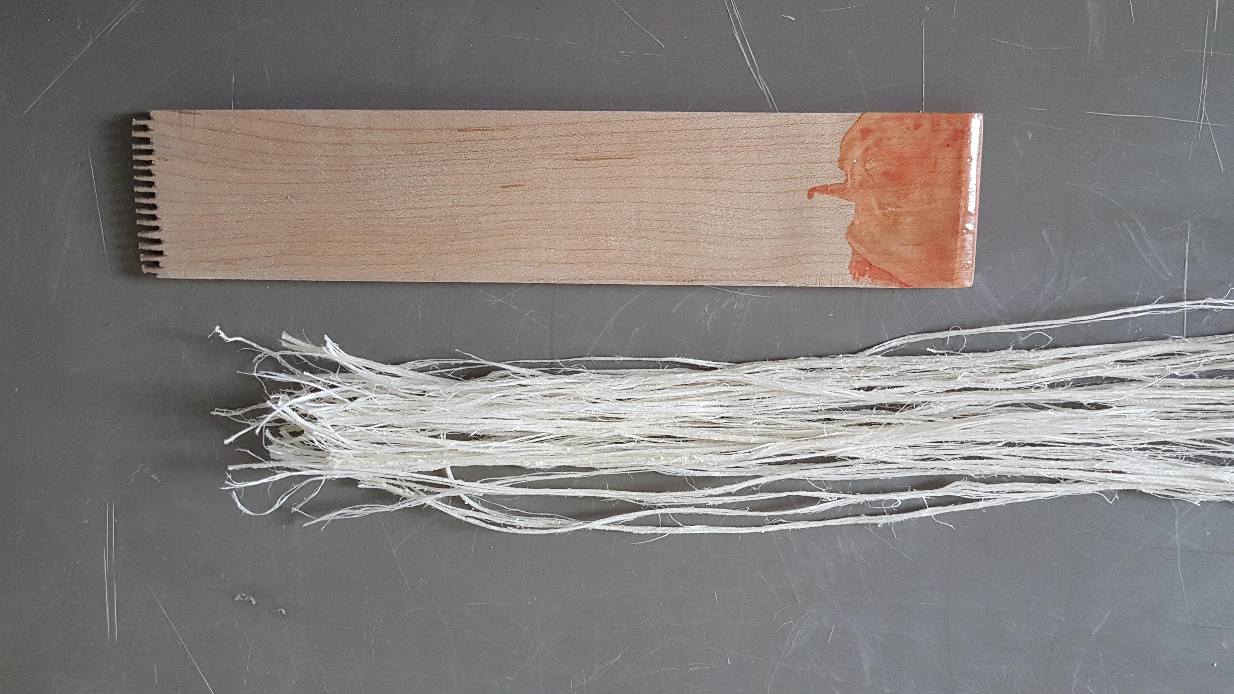

Ich hab mal ne Frage zum Sehnenbelag. In den Videos für Traditionellen Koreanischen Bogenbau (zumindest bei denen die ich bislang gesehen hab) wurden die Sehnen immer gewaschen, auf ein Brett gelegt, mit Fischblasenleim benetzt und gekämmt. Dann hat man eine "Sehnenplatte" die man einfach befeuchtet und auf den Bogen legt und fertig. Ich frag mich jetzt, ob man Fischblasenleim braucht um diese Vorgehensweise machen zu können. Ich denke Hautleim geliert ja zu schnell als das man die Sehnen nach dem auftragen des Leims noch durchkämmen könnte. Aber wenn ich die Sehnen zuerst nur nass Kämme und dann Hautleim auftrage müsste es doch klappen. Oder wird die "Sehnenplatte" durch den Hautleim zu hart als dass man sie nach dem anfeuchten so schön auflegen könnte wie beim Fischblasenleim?
Re: Mein noch immer erster Kompositbogen build-along
Verfasst: 28.03.2024, 09:27
von Neumi
Die eingepinselten Sehnen werden zum gelieren auf das Brett gelegt, sind dann also noch flexibel. Man hat den Vorteil, dass die Sehnenbündel zusammen halten, wenn sie vor dem auflegen nochmals durch den heißen Leim gezogen werden und die Sehnen beim auflegen zusammen gehalten werden.
Ich kämme die Sehnen aus, drücke überflüssiges Wasser aus und zieh das flache Bündel durch den Leim. Dann wird das Bündel nochmals mit 2 Fingern von überflüssigem Leim befreit und aufgelegt. Das klappt für mich optimal.
Ich benutze selbst hergestellten Sehnen- und Schwimmblasen-Leim (Croaker-Blasen), der nicht ganz so schnell geliert wie reiner Hautleim.
Mit Hautleim sollte das aber genauso gut funktionieren, man hat nur ein paar Sekunden weniger Zeit.
Das einpinseln habe ich getestet, es war aber so, dass der Leim zu schnell geliert ist und kleine Klümpchen in den Sehnen hingen. Deswegen hab ich das bleiben lassen.
Ich benutze ein Kunststoffbrett (ein umgedrehtes Serviertablett) mit sehr glatter Oberfläche zum auskämmen. Ein Holzbrett würde ich nicht benutzen, vor allem nicht wenn Leim eingepinselt wird. Das halte ich für höchst unpraktisch.

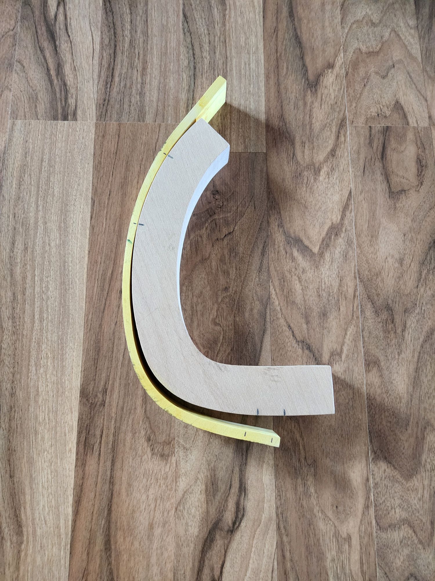

Die erste Form für Bogen Nr.2 hab ich schon mal vorbereitet. Meine Buchenbretter sind zu schmal für die Laminierform. Deshalb hab ich 2 Klötze angedübelt.
Und die Form für die neuen Siyahs ist auch schon aufgezeichnet. Hier wechsel ich wieder die Methode auf das trocknen lassen in der Form da die zuletzt gebogenen Teile mit dem verzahnten Stock leider verdreht rausgekommen sind.
Die Verdrehung
Die Verdrehung
Und ich werde diesmal einen Blechstreifen beim biegen beilegen, da die Form schon recht heftig ist.

Ich möchte dich auf einen Denkfehler aufmerksam machen....die Form die du aufgezeichnet hast , bekommt der Bogen durch das zusammen ziehen der Sehne, also wenn er fertig ist. Der Bögen sollte einen größeren Radius am Anfang haben und nach jeder Sehnenlage wird er mehr und mehr zusammen gebunden, was auch dazu führt, dass die Sehnen sich nicht abheben....

Ich seh das eigentlich nicht als Denkfehler. Ich hab die Skizze ja für die Biegeformen verwendet. Der Bambus federt beim laminieren zurück und die Siyahs auch. Das müsste dann mMn gut passen zu dem was man in den Videos so sieht.

Bogenbas hat geschrieben: 29.03.2024, 13:37 Und klappt das mit deiner Methode auch mit einem Streifen der über die ganze Breite des Wurfarmes geht oder legst du das schon in mehreren Schritten neben einander auf?
Mehrere Lagen nebeneinander hatte ich mal ausprobiert, aber das gefällt mir nicht. Jetzt lege ich Lagen immer mit der Gesamtbreite, bzw. etwas breiter, damit am Rand auch Sehnen sind.
Prinzipiell mach ich das wie Markus, nur dass ich das Einweichwasser auf besagtem Brett mit einem gut 4 cm breiten Holzspatel rauspresse, damit so wenig wie möglich Wasser übrig bleibt. Bei Spülmittel darauf achten, dass es kein sog. Balsam ist (nicht rückfettend für die zarte Haut). Ich persönlich benutze das normalerweise nicht. Glutinleime sind recht unkritisch gegenüber den minimalen Fettmengen und enthalten in der Regel selbst geringe Mengen Fett (bei Rinderrückensehnen kann es nötig sein mit Spüli auszuwaschen).
Dann werden die Sehnen durch den Leim gezogen und 1x überschüssiger Leim zwischen Zeige- und Mittelfing LEICHT abgestreift.
Mach die einzelnen Sehnenbündel nicht zu dick, denn du kannst die Sehnen nicht einfach auflegen, sondern musst darauf achten, dass überall Kontakt zum Holz besteht, also andrücken. Je dicker die Bündel, umso schwieriger wird das, vor allem im Überlappungsbereich der Bündel. Das bedeuted dass bei ca. 25 cm langen Sehnen ein Bündel trockener Sehnen ca. 5 g wiegt, je nach Breite des Bogens. Du musst ausprobieren, welche Menge für dich passt und wieviele Lagen du auflegst.
Hier mal ein Foto mit trockenen Sehnen, der Holzspatel ist auf der Pressseite mit Epoxid überzogen.

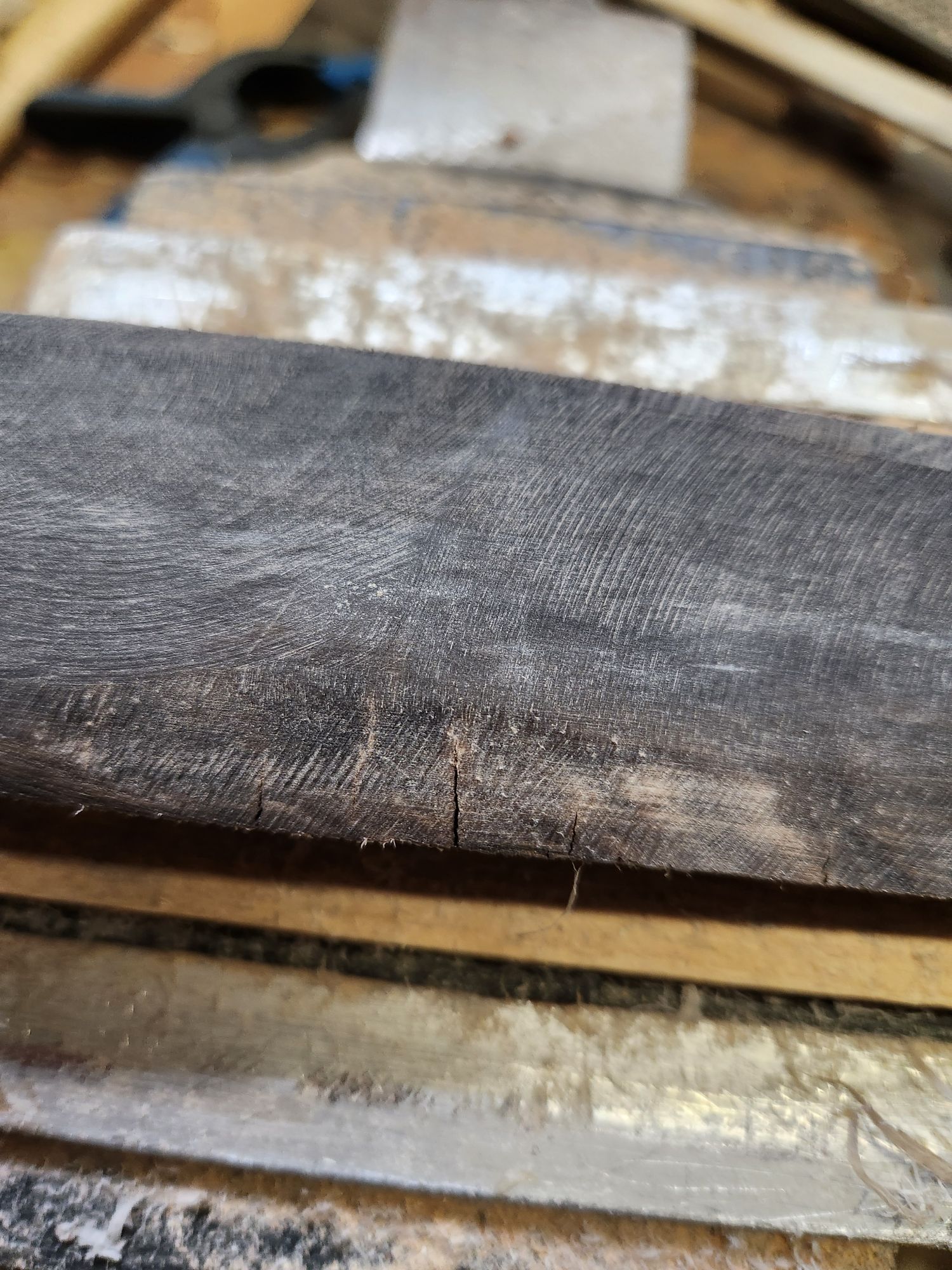

Endlich hatte ich jetzt wieder etwas Zeit weiter zu machen. Bei einem Hornstreifen hab ich die Innenseite mal geglättet.

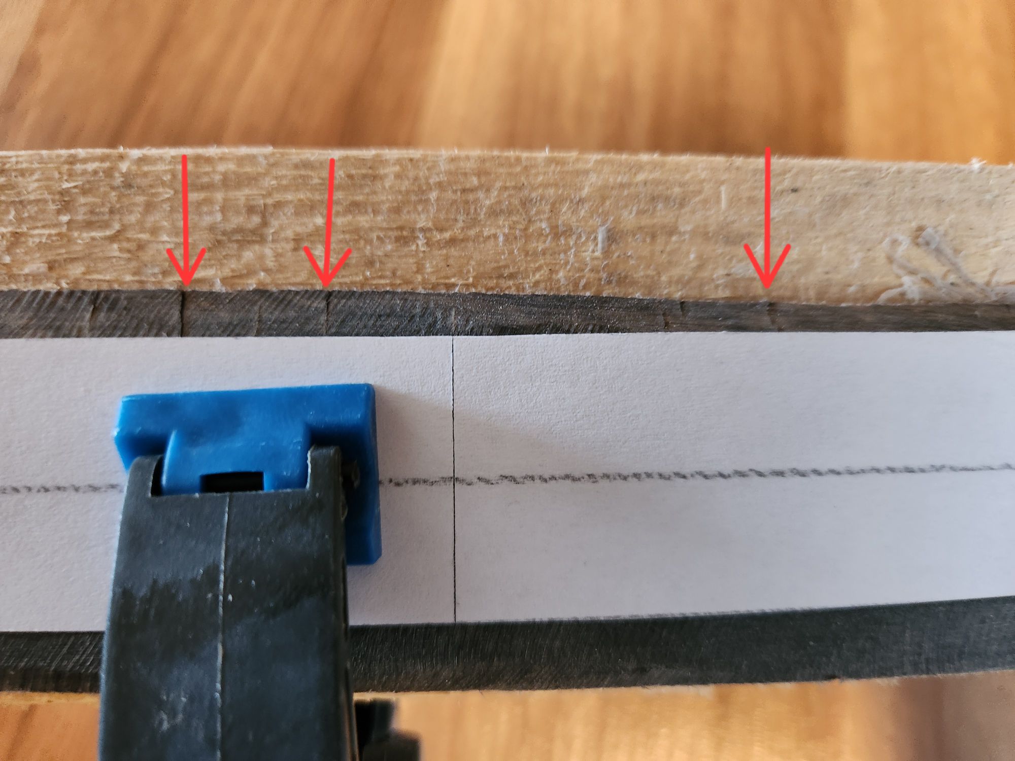

Hier waren seitlich noch Risse die mir Sorgen bereiteten.

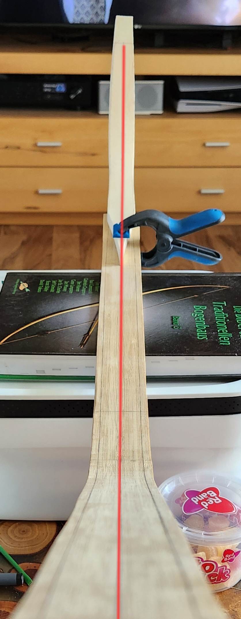

Deshalb hab ich jetzt mal eine Schablone mit dem geplanten Breitenverlauf gemacht. Die Hornspitze ging an der Seite wo die Risse sind gerade nach vorne und verjüngte sich auf der anderen Seite. Deshalb musste ich die Schablone sehr schräg hineinlegen um die Risse nicht mehr drin zu haben.
Das hab ich dann noch in Form geschnitten (kein Foto).

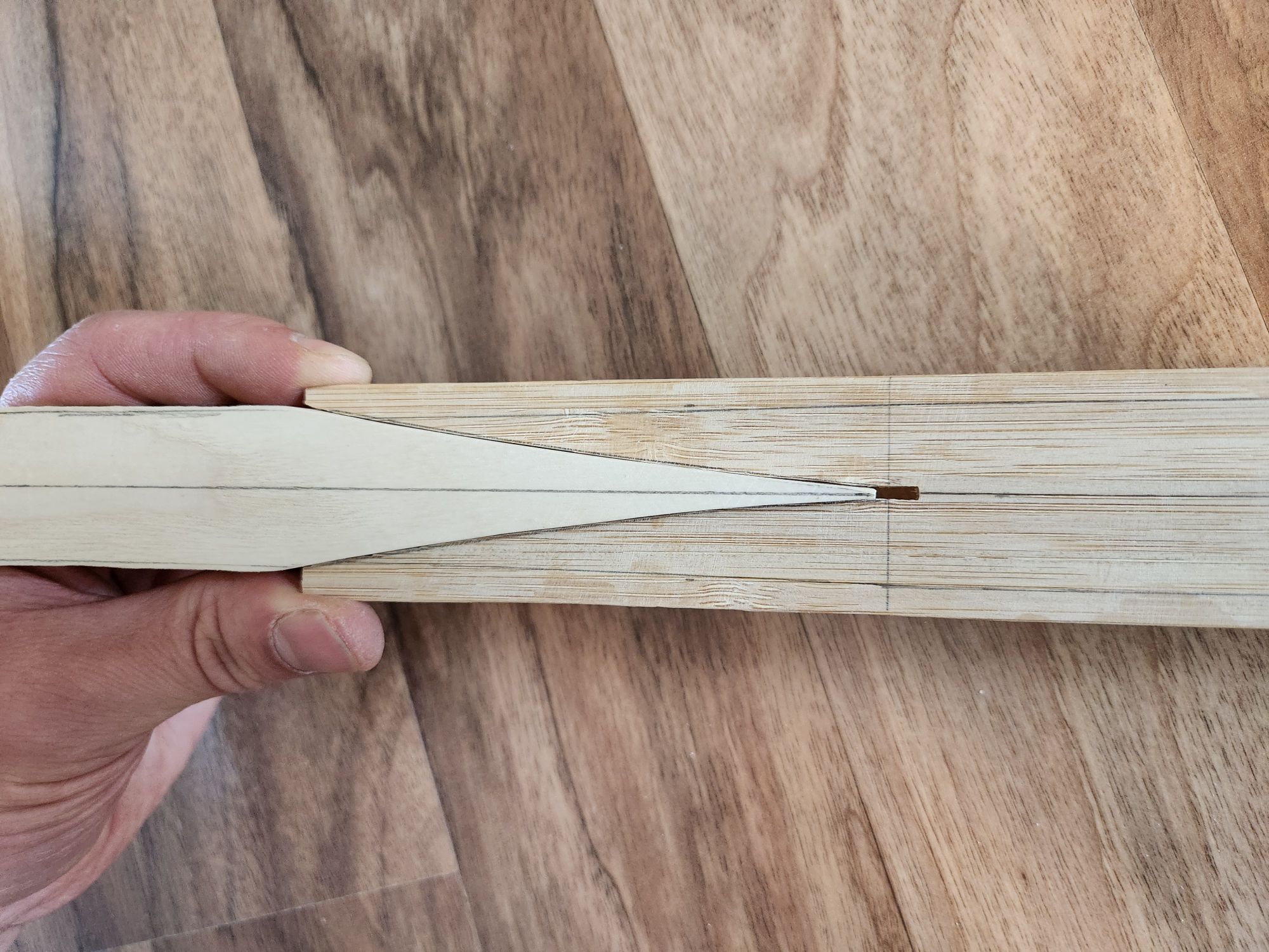

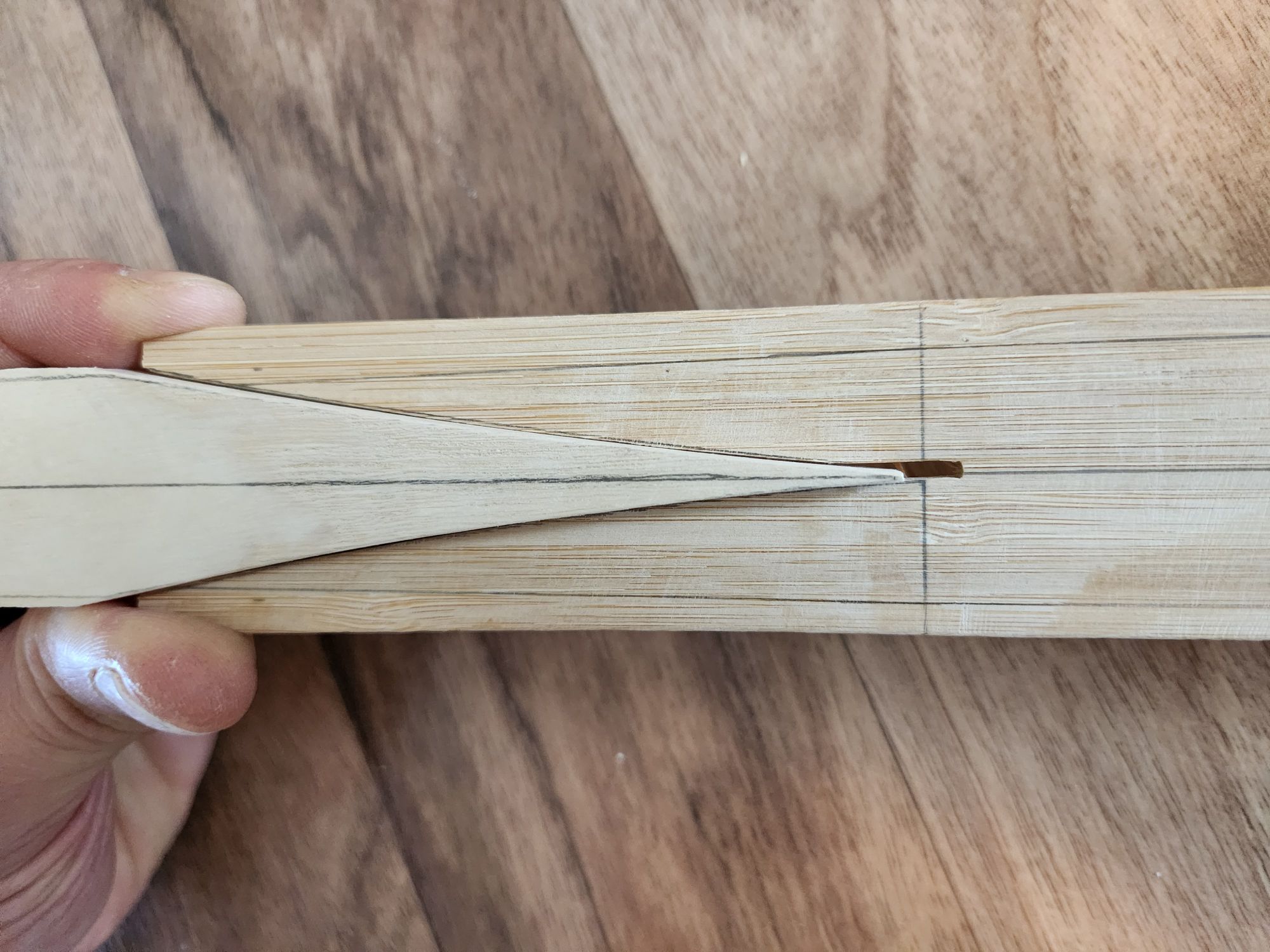

Danach hab ich eine Schablone für die Siyahs gemacht. Diesmal hab ich den Spleiß wie in einem Video das ich gesehen habe nicht gerade sondern etwas nach innen gewölbt gemacht. Ich denke das soll bewirken dass die seitlich stehenden Spleißspitzen vom Bambus nicht so dünn auslaufen. Da die Streifen ja etwas verdreht gebogen sind hab ich die Schablone schräg platziert um es halbwegs auszugleichen.
Dann auf der Bandsäge ausgeschnitten und den Spleiß mit der Feile geglättet. Diesen hab ich anschließend aufs Bambus übertragen und dort ebenfalls mit der Bandsäge und der Feile bearbeitet. Das passt nun alles gut zusammen.

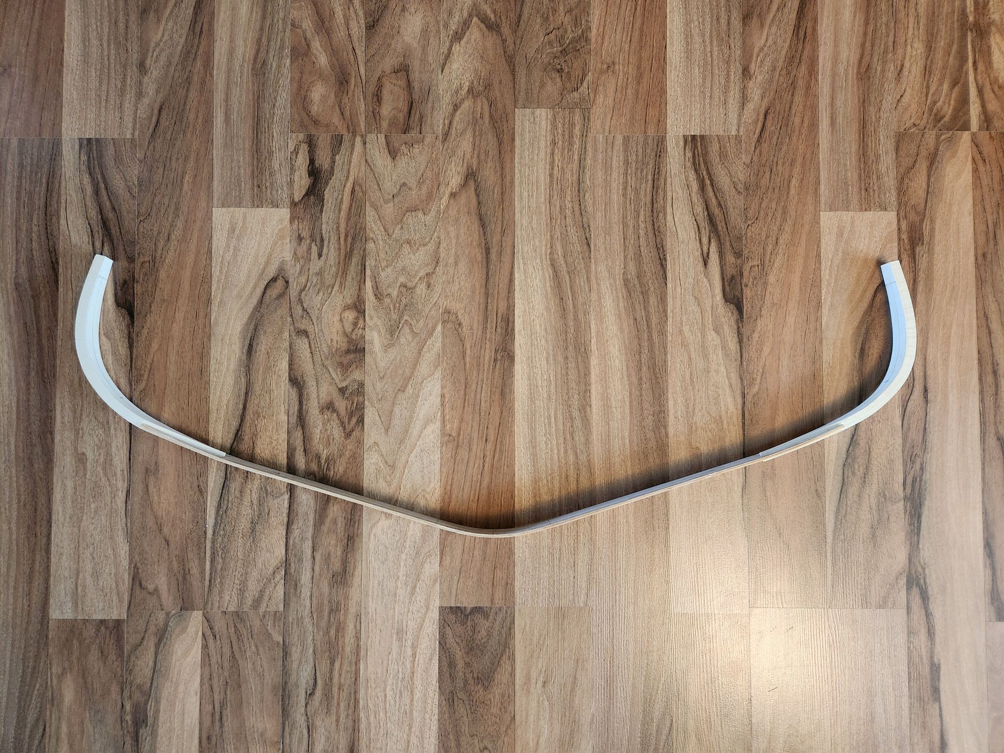

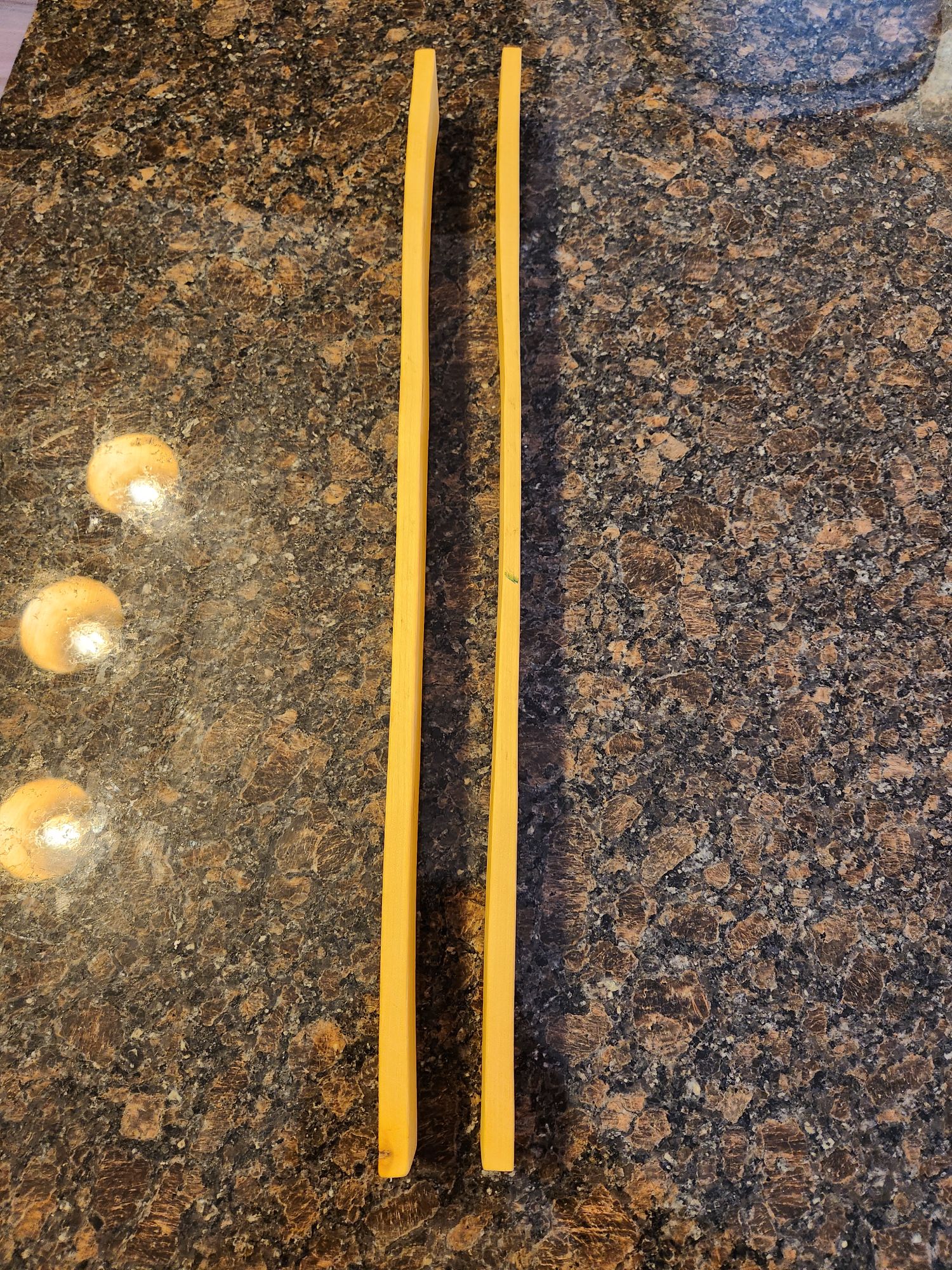

Den Siyah für den zweiten Bogen hab ich heute auch aus der Form genommen. Mit dem Biegeergebnis bin ich sehr zufrieden. Sieht für mein Verständnis sehr nahe dem Original aus.

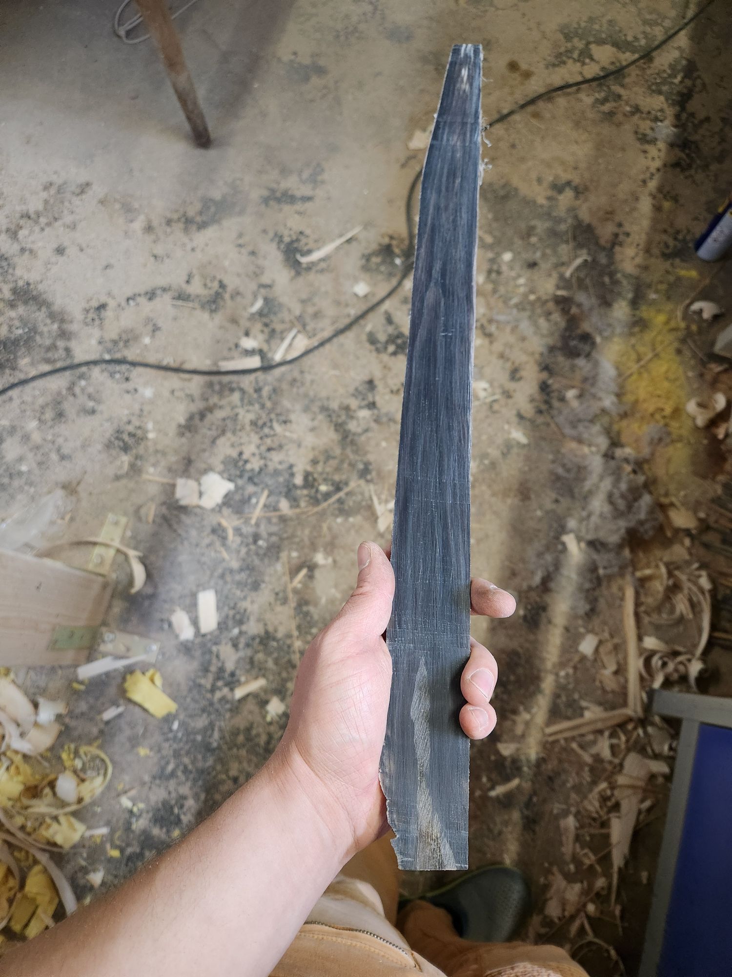

Hier noch ein Foto vom aktuellen Stand beim Hornstreifen. Hinten ist die Hornspitze die im Griff beginnt und hervorne ist das dünne Ende das bei den Siyahs auslaufen wird.

Wenn ich das Muster an der Hornoberfläche richtig deute, hast du deinen Dickenhobel zum abrichten erhalten und benutzt. Ich hatte schon befürchtet, dass der Hobel das Horn zerfetzt, bzw. Stücke rausreißt.
D.h. dann auch dass du das Horn auf eine gleichmäßige Dicke gearbeitet hast, nehme ich an.
Wieviel Spiel hast du noch in der Breite oder bist du schon auf Endmaß?
Verfasst: 08.04.2024, 13:02
von Bogenbas
@Neumi: Nein ich hab den Hobel bestellt aber der ist noch nicht da. Die Oberfläche die man am Foto sieht ist die Außenseite des Horns. Die hab ich mit der Schleifscheibe vom Winkelschleifer grob geglättet. Deshalb die kreisförmigen Riefen. Es ist zur Zeit ca 32mm breit und 5-6mm dick. Nur zum Ende hin (Siyah Ende) verjüngt es sich schon auf etwa 2mm weil da nicht mehr Material vorhanden war. Das mit dem Dickenhobel sollte schon funktionieren. Hab ich nämlich in einem Bauvideo für einen Osmanen gesehen 😊
