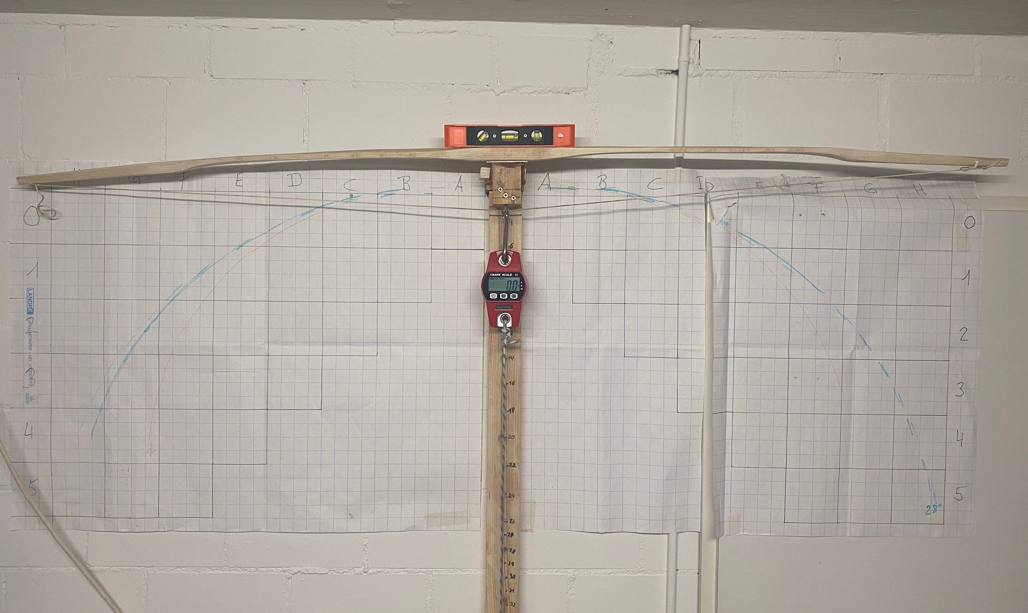

Also rechts Schwachstelle entlasten, links Mitte WA schwächen um an rechts anzugleichen
Hjarno-Design (Fortführung aus dem "Mölle oder so"
- Beiträge: 8945
- Hat gedankt: 1233 Mal
- Hat Dank erhalten: 213 Mal
Re: Hjarno-Design (Fortführung aus dem "Mölle oder so"
Solange die Schwachstelle fortbesteht war Dein Vorgehen nicht zielführend..

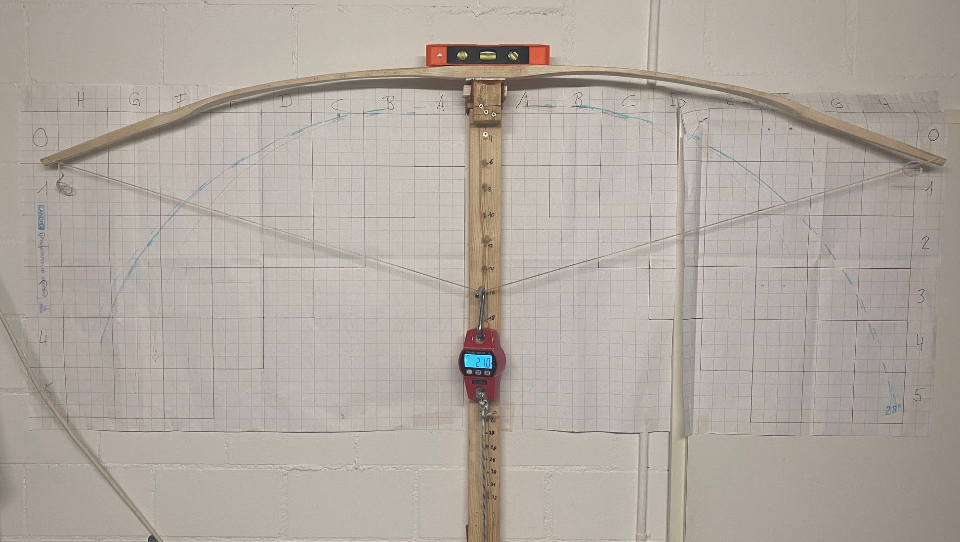

Die von Euch erwähnten Anpassungen am linken WA habe ich vorgenommen
beim rechten WA habe ich nach C noch etwas korrigiert
Vor jedem Bild - ausser entspannter Bogen - habe ich jedes Mal 20-mal ausgezogen um dem Holz die Möglichkeit zum Reagieren zu geben
entspannter Bogen ohne Zug 14 Zoll - 17.2
16 Zoll -21.0 18 Zoll -24.6
Meine Fragen an Euch
linker WA: Verdrehung D-E - ist hier eine Seite stärker oder liegt das am Holz?
linker WA: Seht ihr eine Veränderung? Ich leider noch überhaupt nicht, was an der fehlenden Übung liegen mag
rechter WA: hier würde ich von Mitte C bis Mitte D etwas reduzieren
rechter WA: Auch hier scheint mir bei E-F eine Verdrehung sichtbar
Sorry für die vielen Fragen - bin gerade ratlos, ob ich die Veränderungen nicht erkenne oder ob es keine zu sehen gibt
abgetragen habe ich 0.5-1mm je nach Bereich
Danke für Eure Unterstützung
Ja rechts ist es schon besser nach C bis D etwas wegnehmen.
Zur Verdrehung linker WA, an der WA Außenseite die sich zu dir dreht, oder besser gesagt die Aussenseite die im letzten Foto zu dir zeigt, dort bei D bis F nur an der Außenseite wegnehmen.

Du warst bei diesem Bogen doch schon bei 20"...
Korrekt - Aufgrund des Hinweises betreffend Schwachstelle sowie dass das Holz die Biegung annimmt, wollte ich vorsichtig sein
Bei 18 Auszug erkannte ich links die Verdrehung und wollte vor einem Fehler Eure Meinung einholen
Puh ok, also: du stelltst ja immer die gleiche Bildfolge ein. Mach dir doch die Mühe und stelle dem ganzen noch ein Bild von der Rückenansicht voran. Ich wollte jetzt nochmal diese Ansicht zu Rate ziehen und hab sie nicht gefunden. Leute, die quer in diesen doch schon recht langen Thread einsteigen, antworten dann vielleicht eher.
Zum Tiller (18")
Links ist der WA schon rein optisch bei E vor der Nadel zu dünn im Vergleich zu den vorangegangenen Bereichen. Rechts dafür auch bei E etwas dick. Kritische Schwachstellen seh ich jetzt erstmal nur bei Links E.
Zum Tiller (18")

Bei dem Design hast Du ZWEI Stellen die Du im Auge behalten musst, jeweils die Übergänge zum Griff UND die zu den Nadeln.
Wenn Du den Bogen VOR unserer Hilfe bis 20" gezogen hast, ohne eine bleibende Verformung, dann sollte das NACH unserer Hilfe und Deiner Korrektur auch möglich sein.
Erst wenn Du ihn mehrfach bis dahin gezogen hast siehst Du wirklich ob und wie sich die Korrektur auswirkt.
