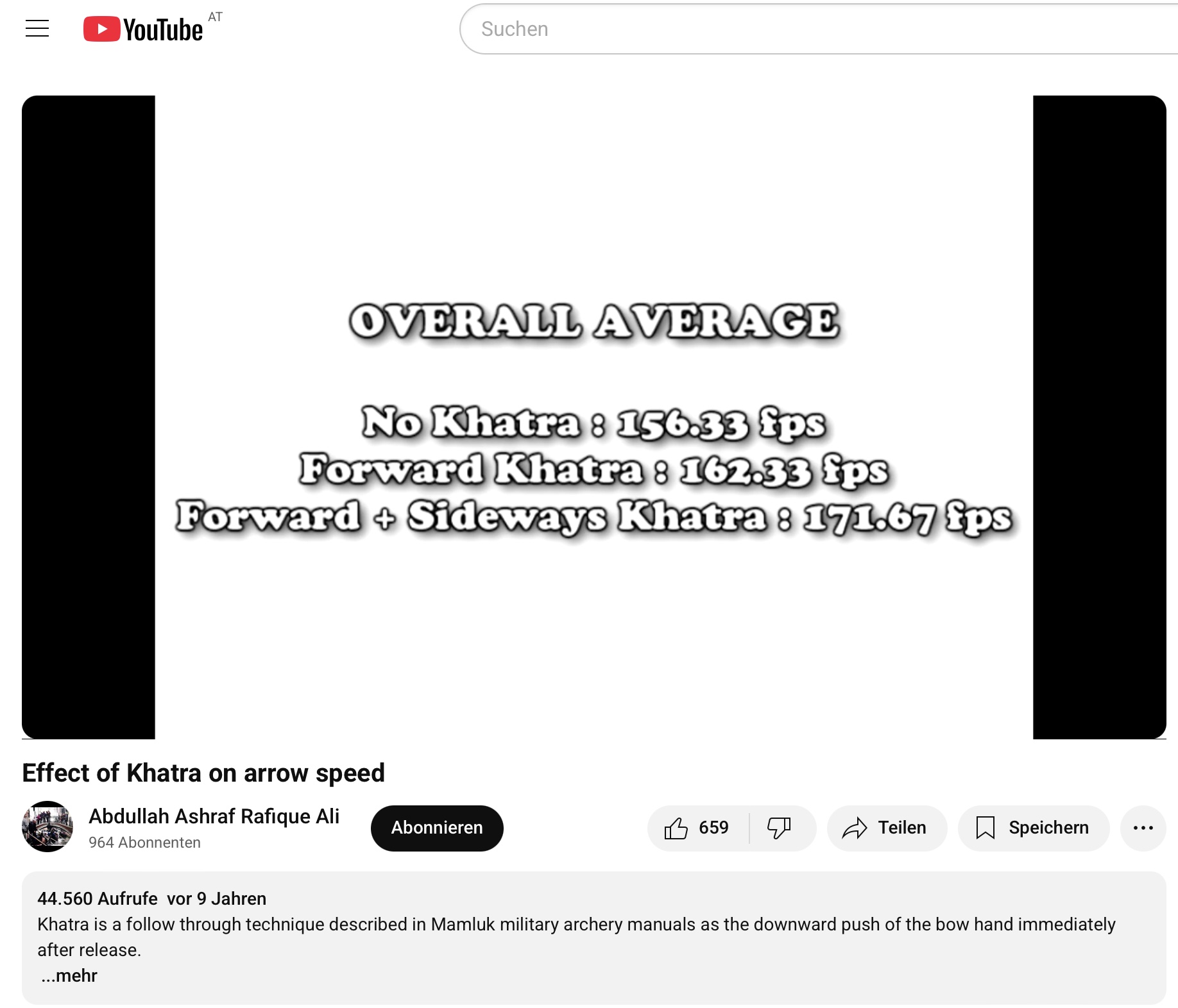

Wer einen gradlinigen Pfeilflug anstrebt, zu höherer Durchschlagskraft und mehr Treffergenauigkeit kommen will, der wird bei der Daumentechnik um Khatra nicht herumkommen, folgendes Video sollte Beweis genug sein:
https://www.youtube.com/watch?v=C1-mw_QNk0Q

Zuerst wollte ich "geiles Video" schreiben, aber ich frage mich warum mit und ohne Khatra die Kamera Position nicht die gleiche ist..?🤔

Yabusame hat geschrieben: 31.08.2025, 11:20 folgendes Video sollte Beweis genug sein:
Beim ersten Schuß kann man schön sehen, wie der Typ den Bogen stark nach rechts bewegt, damit der Pfeil den Bogen streift. Beim zweiten Schuss ist der Pfeil schon am Bogen vorbei (der bei diesem Schuss nicht nach rechts bewegt wird), bevor der Bogen gedreht wird.
Das soll ein Beweis sein? ::) Autsch!

Neumi hat geschrieben: 31.08.2025, 15:49 Beim ersten Schuß kann man schön sehen, wie der Typ den Bogen stark nach rechts bewegt...
Bewegt impliziert eine Absicht...denkst Du dass die vorliegt? 🤔
Ich denke eher, dass ohne Khatra seine Rückenspannung beim Lösen zusammenbricht... während er sie mit Khatra aufrechterhält....

Vielleicht reicht dieser „Beweis“:
https://www.youtube.com/watch?v=iDn7bb-OBPY

Da finde ich dieses Video eindrucksvoller. Bessere Technik! Mit Kathra mehr Spannung und Dynamik und daher mehr Speed.lG Stephan

Schau dir mal die weiße Markierung an der Pfeilspitze an. Beim ersten Schuß bleibt die Markierung an der gleichen Position bis der Pfeil fliegt, beim letzten Schuß wird der Pfeil ca. 7 mm weiter ausgezogen und zusätzlich kurz vorm Release sehr schnell um nochmal ca. 1 cm weiter zurückgezogen ;)
D.h. der Pfeil beim letztem Schuß mind. 1,5 cm weiter gezogen. Ist ja klar, dass der schneller ist.

Danke @Chirurg, man sieht leider den Pfeilflug nicht, den Daten nach ergibt sich eine Steigerung der kinetischen Energie von ca. 10%.
Im Kyudo können um die 60% erreicht werden, da wird allerdings mittels der Bogenhand durch vertikale Drehbewegung auch ausgelöst, die Torsionsspannung fällt dadurch nach dem Lösen der Sehne nicht sofort ab, sie wird bei guter Technik geringfügig sogar erhöht.
