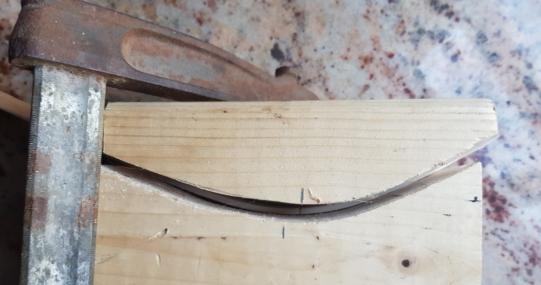

Ich dachte, dass die Ofentrocknung ganz gut funktioniert hätte, aber nach dem aussägen des Spleißes am ersten Siyah hat sich die dünne Seite sofort verzogen... deshalb ist sie jetzt eingespannt...
Das durchlaufende backing bekomme ich auch mit ca 6mm nicht ohne Biegen in den Siyah Radius, deshalb wurde die erste Seite mittels Dampf gebogen...
Das Birken backing wird aus zwei Teilen bestehen, Schrägspleiss im steifen Griff..

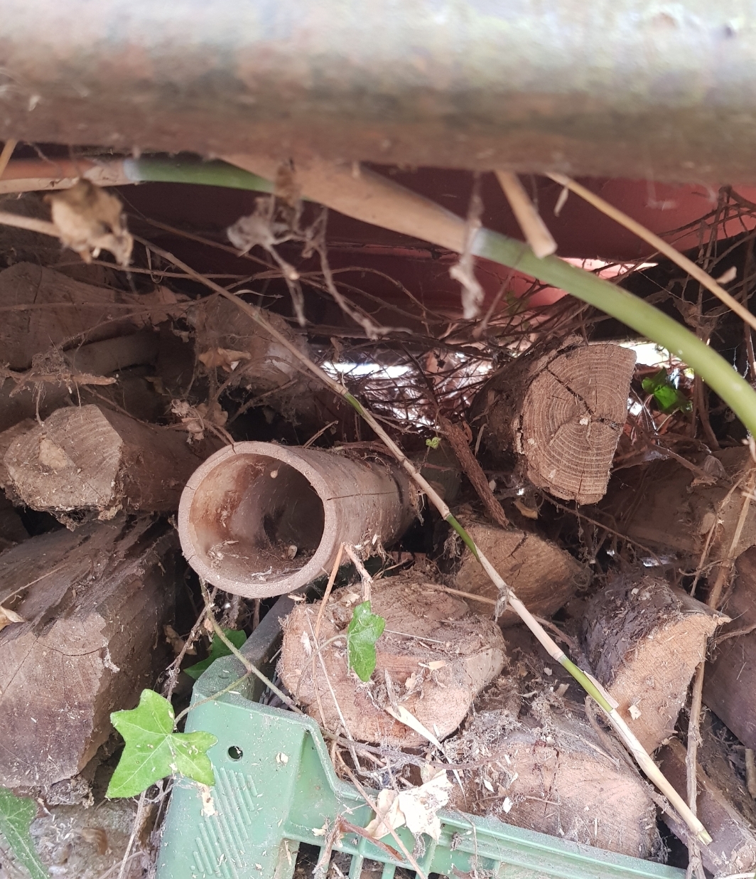

Das Bambus Rohr aus dem die Keile entstehen solllen, zwingt mich unterm Bauwagen aufzuräumen... dadurch geben alte Bogenhölzer jetzt prima warm...🙈🥰

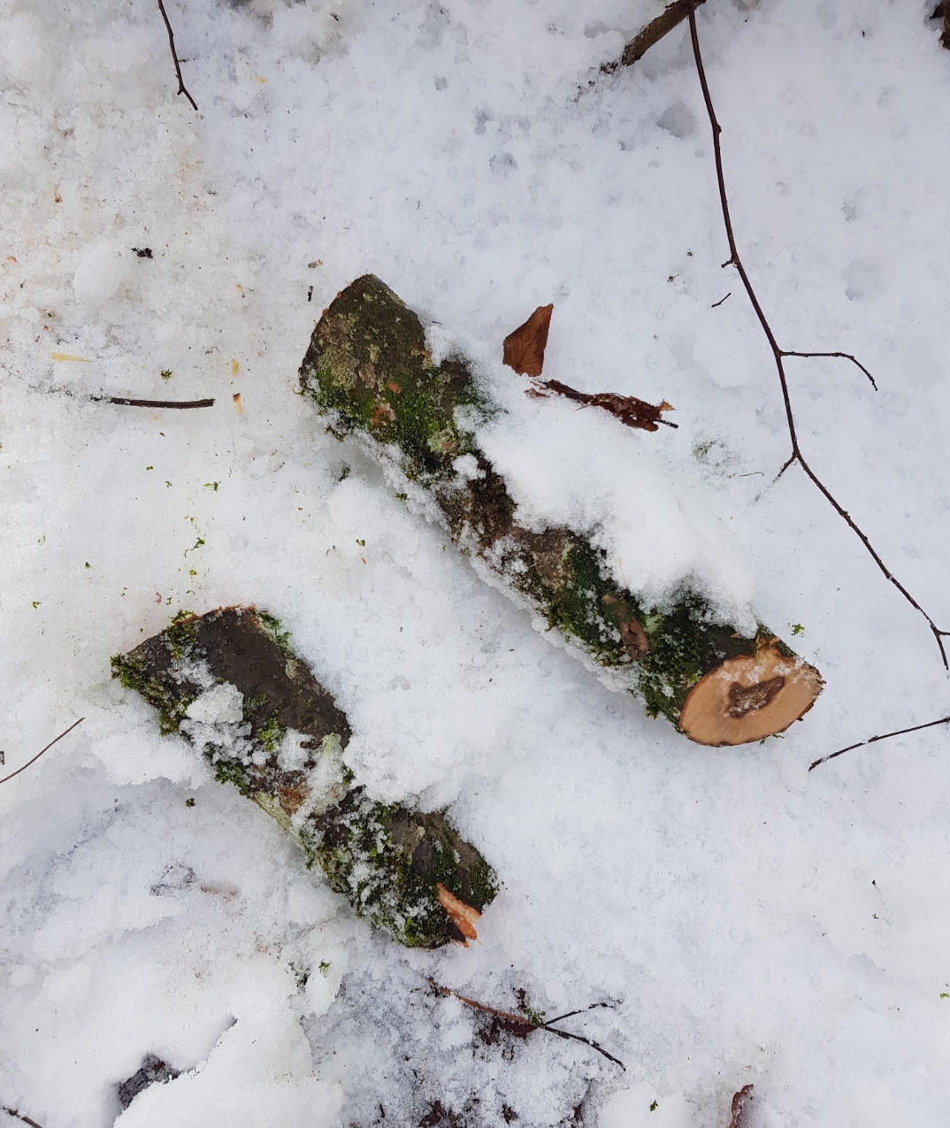

Als ich vor zwei Tagen eine neue Gabel eines Hasel geholt habe hatte ich kein Handy dabei....
Hier Bilder vom Stumpf und von den zwei überstehenden Gabel Teilen
