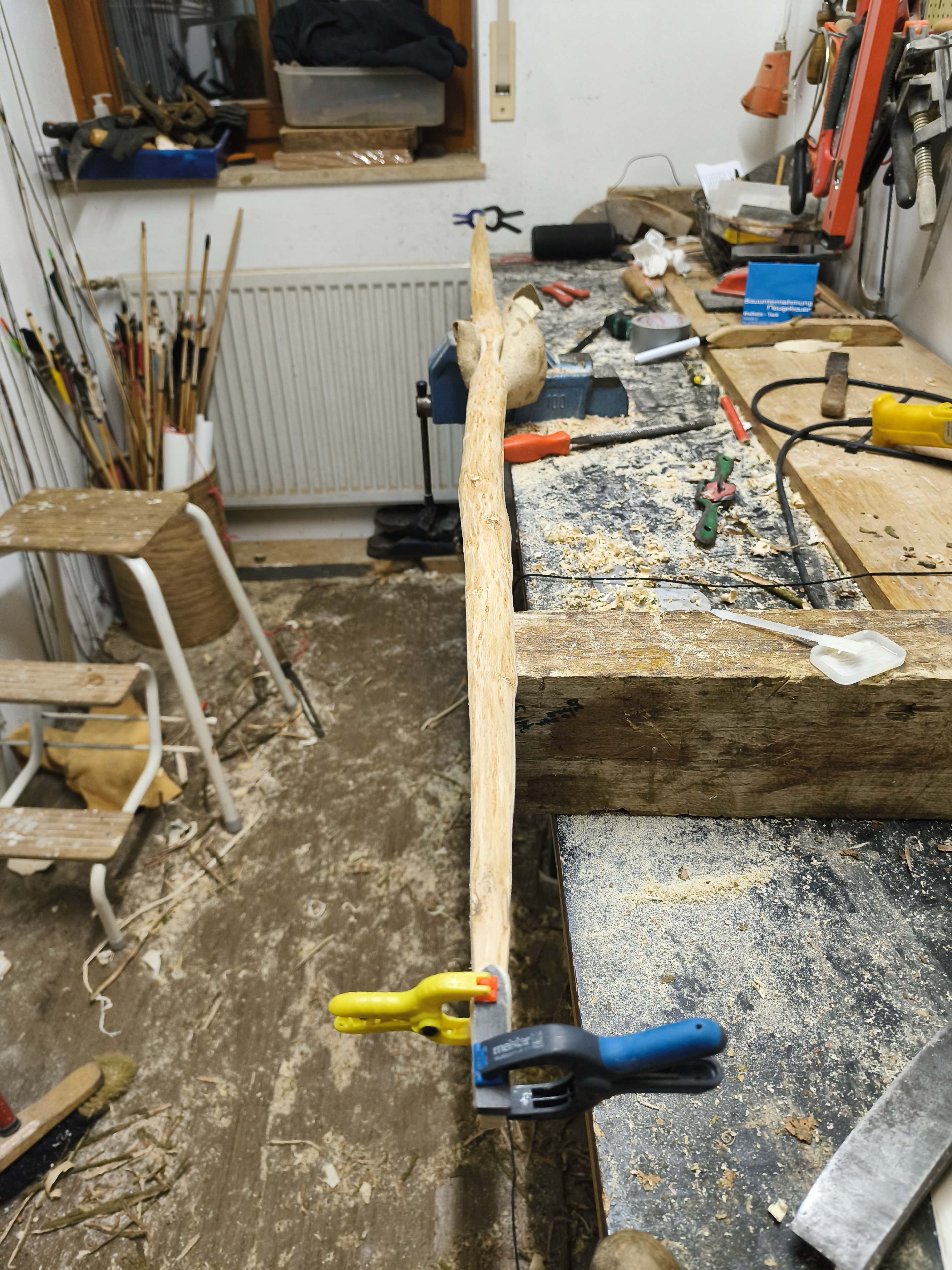

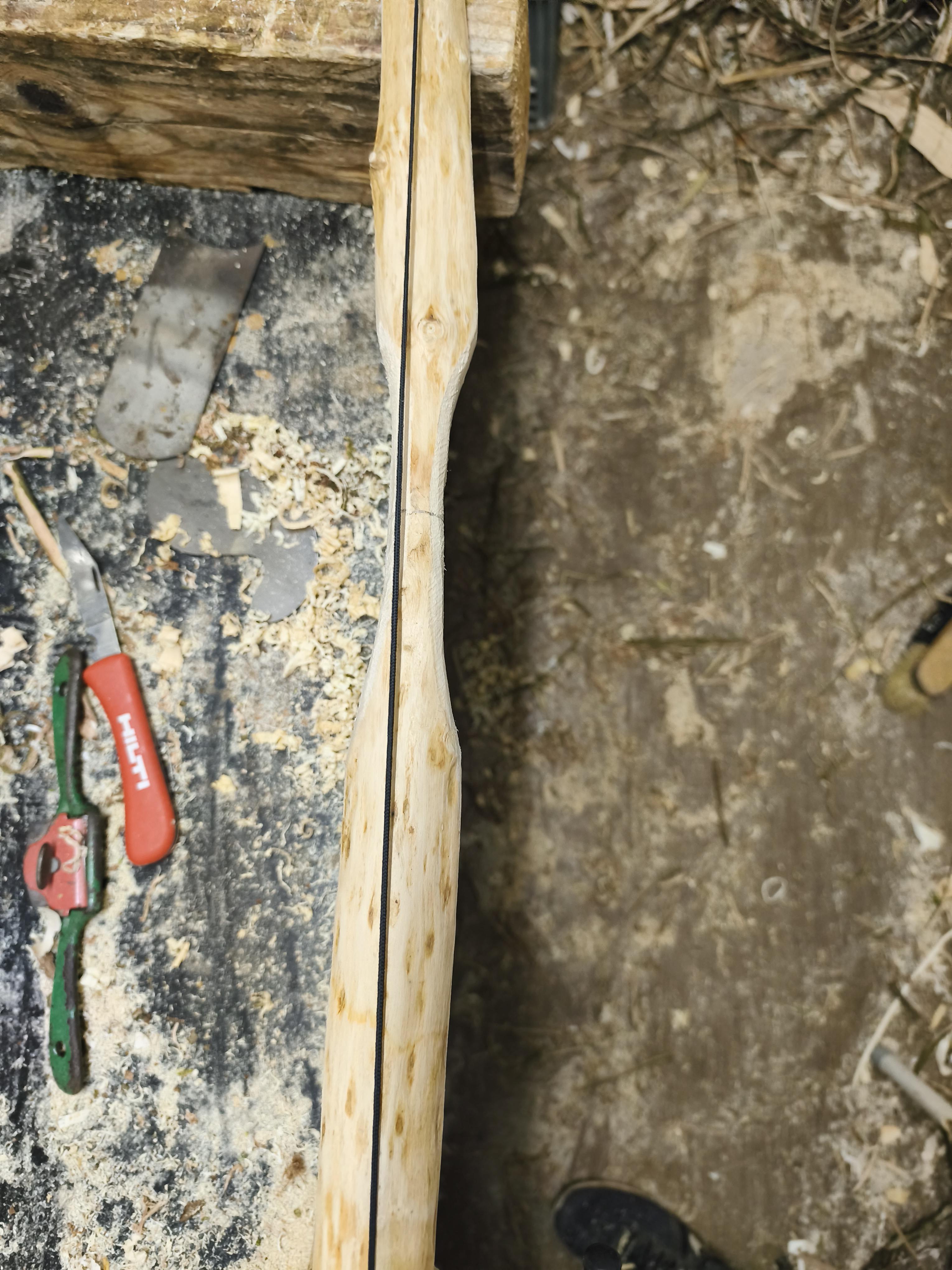

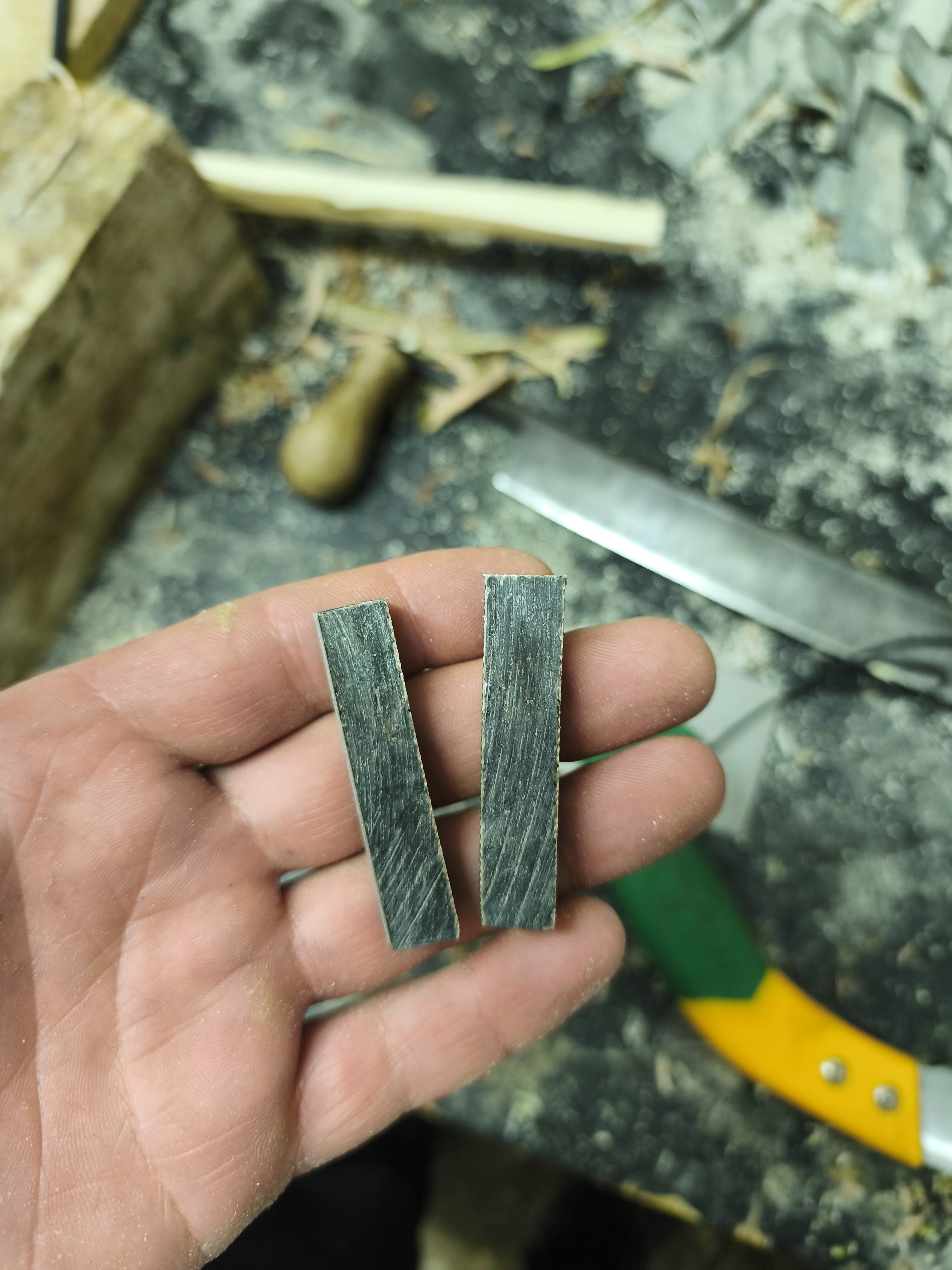

Re: Saplingbow 18, MrCanister, Apfel, Hasel
Apfel:
hat in den letzten Tagen 90g verloren. lag jetzt bei 744g.
Sehnenlage war ja optimal..WAR.. ist leider wieder zurückgekrochen. aber ich werd ihn jetzt mal so lassen.
wenn er sich beim Tillern dann fast verdreht und rumschnappt muss ich ihn nochmal dämpfen.. Habe ihn heut nochmal geschnappt und die Overlays draufgebappt Hasel:
hab im Bereich der Inlays und Verlängerungen geschliffen und im Schraubstock ein bissl grob getillert ( Bodentiller geht ja ned)

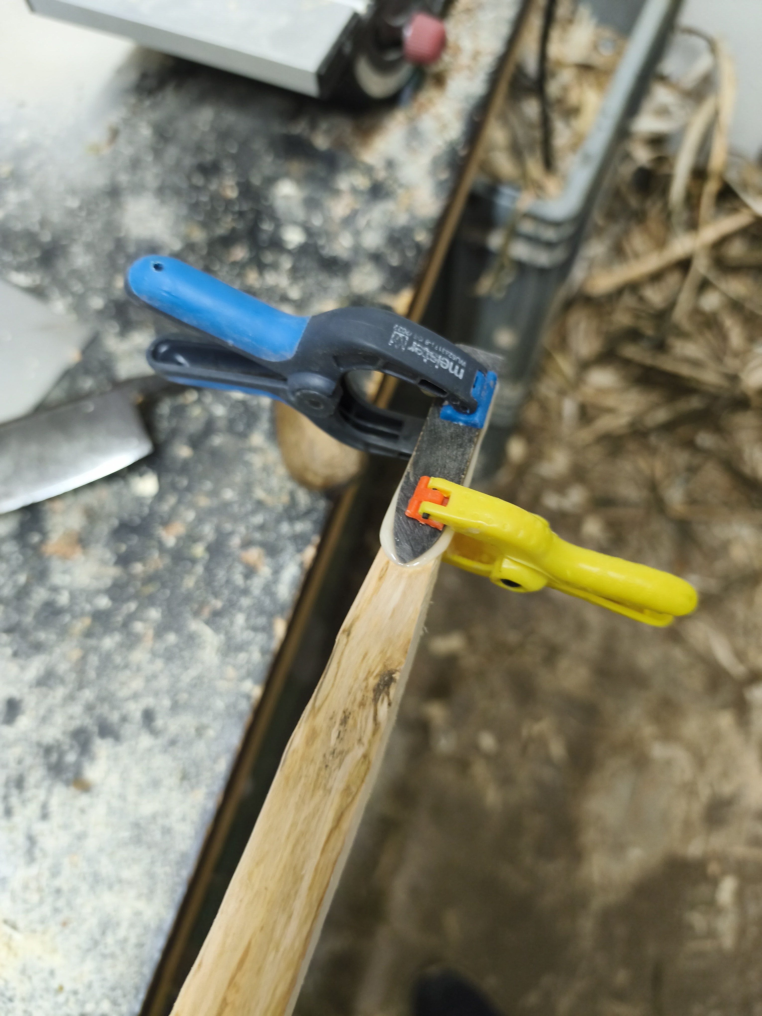

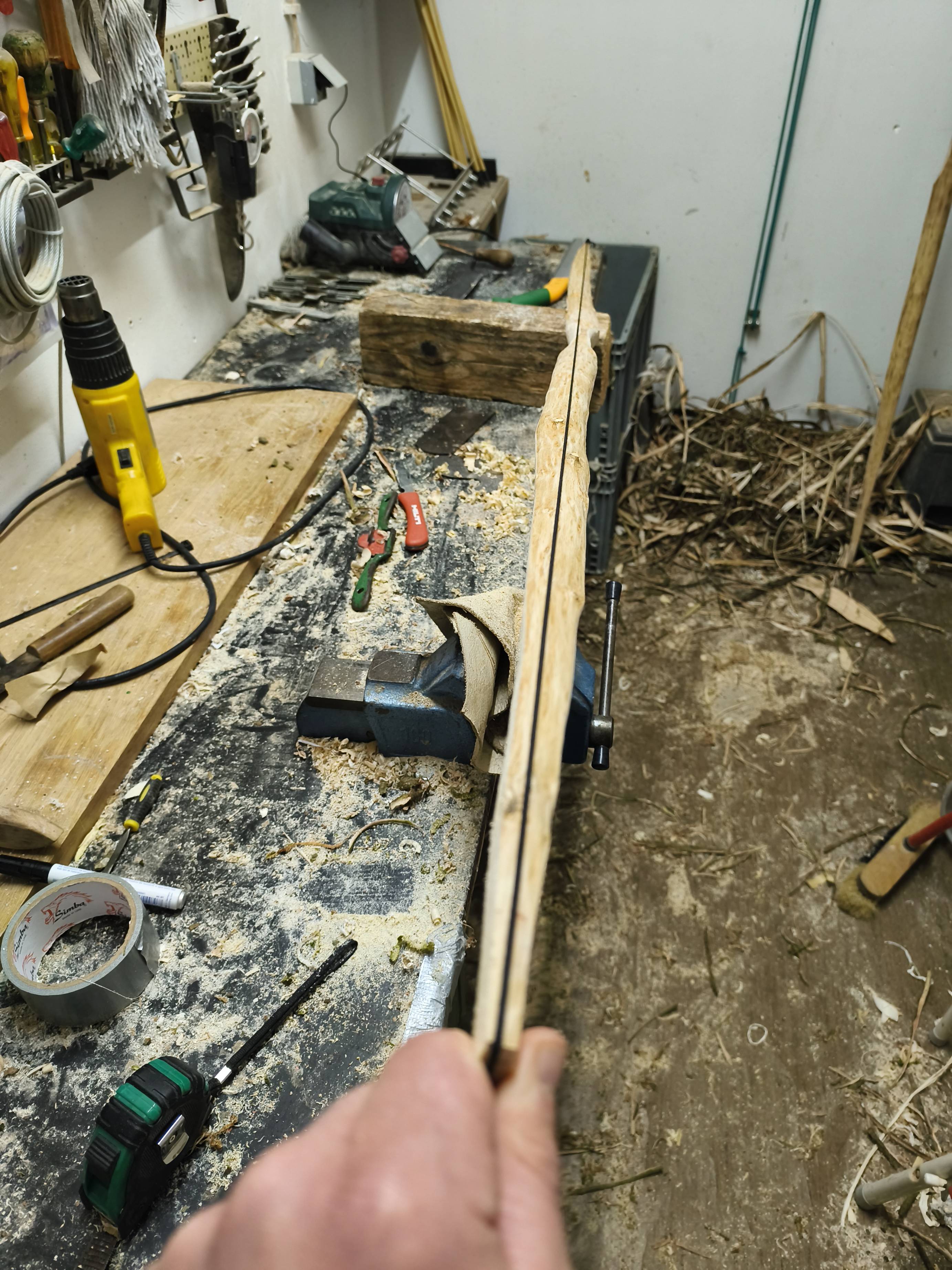

Hasel:
Bissle geschliffen und im Schraubstock grob getillert.
Habe versucht ihn auszuspannen.. keine Chance.. muss noch ordentlich was wegkratzen bis ich den auf Standhöhe bekomm.
zudem passt die sehnenlage auch nicht mehr.... zum ko****... also wieder gekocht und eingespannt. Apfel:
Overlays grob geschliffen und ihn dann hoch auf die Heizung gelegt

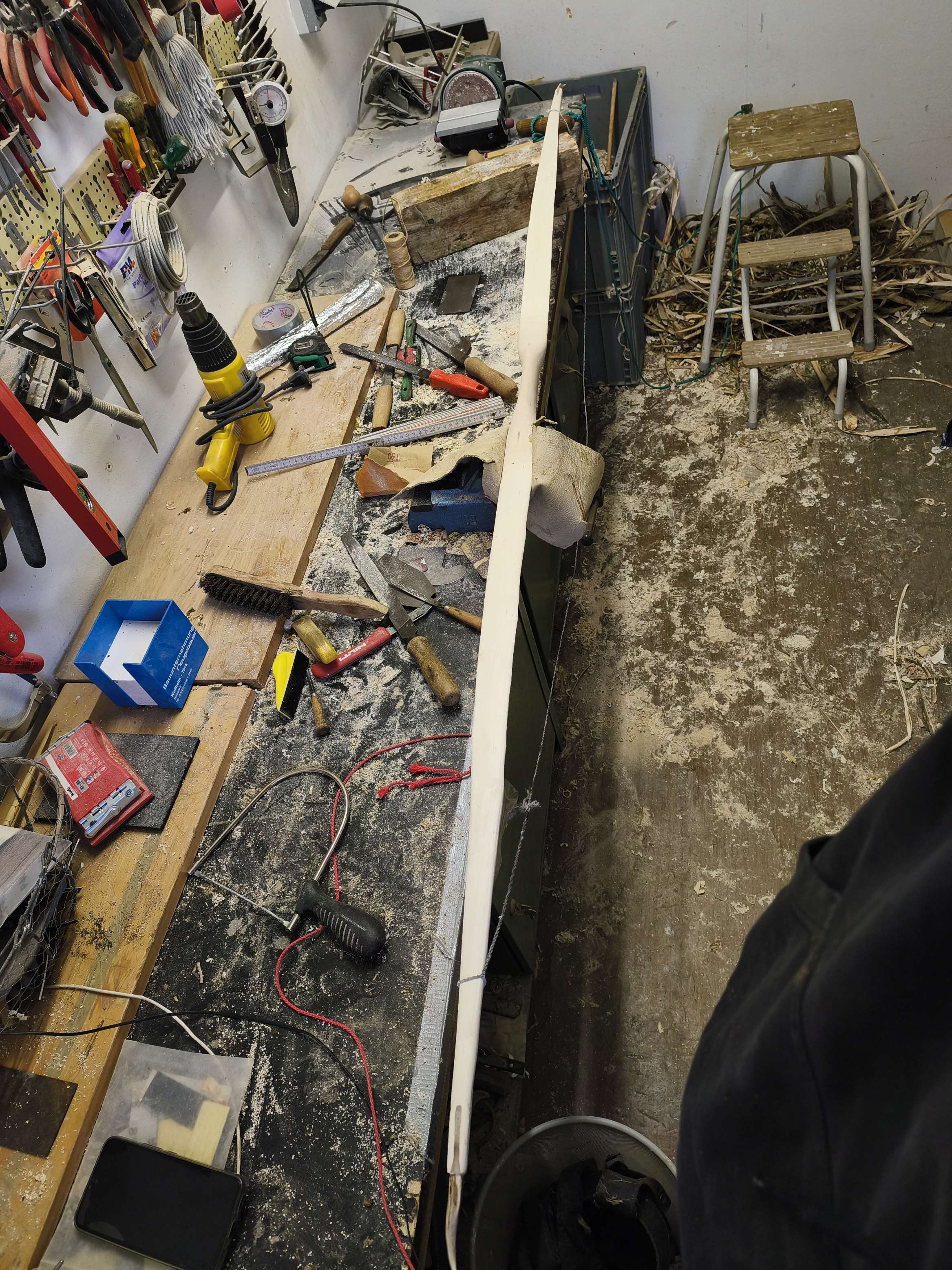

Der Apfel verliert täglich noch 10g. würd ihn gern mal aufspannen aber lieber noch piano
Der Hasel ist jetzt bei seiner Länge von 200cm (inkl den Rehhornenden) bei 630g.
werd mal schauen ob er bis heute Abend noch ein paar Gramm verliert, wenn nicht versuch ich ihn auf Standhöhe zu bringen.
bekomm den Koloss fast nicht aufgespannt

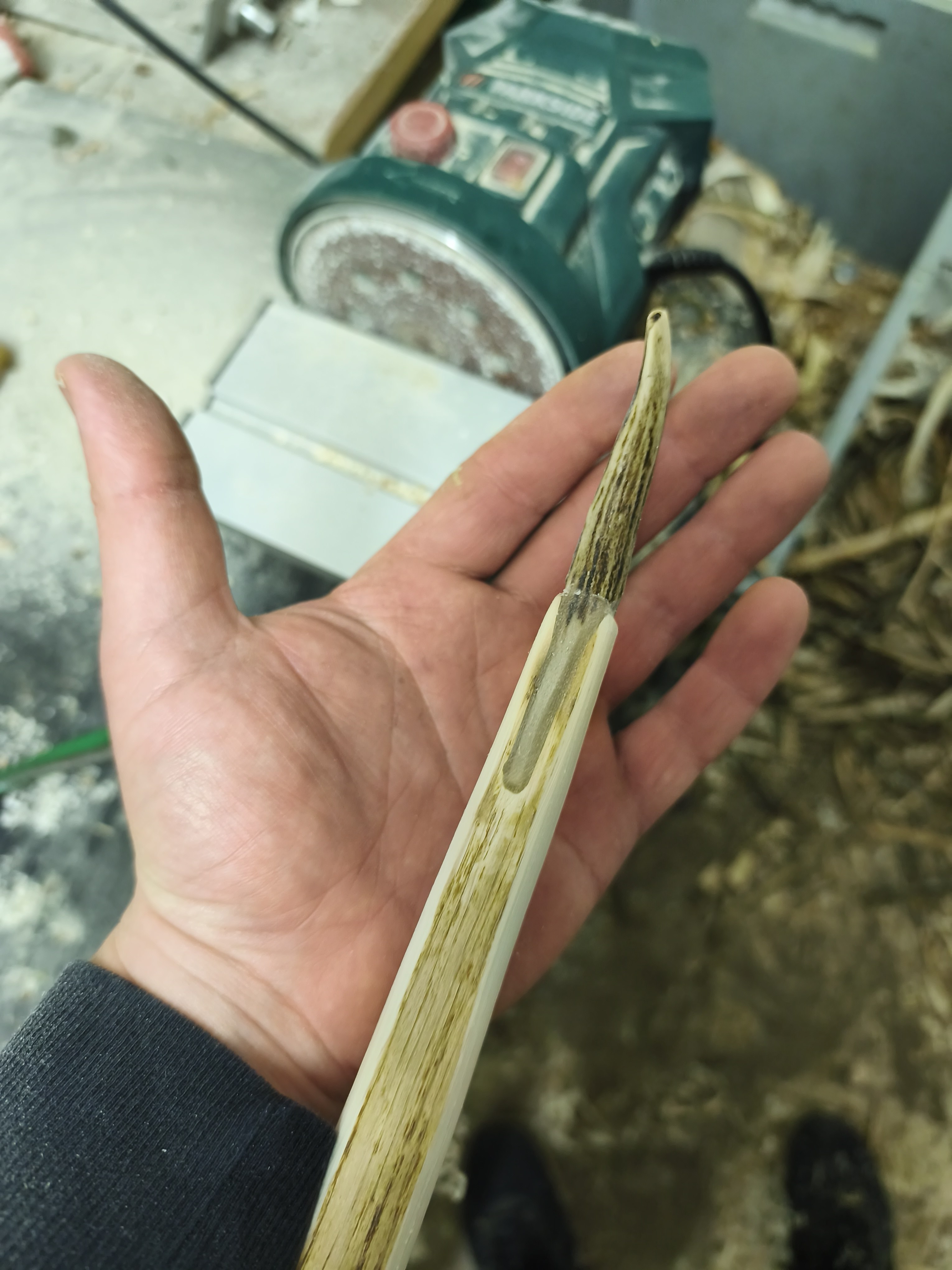

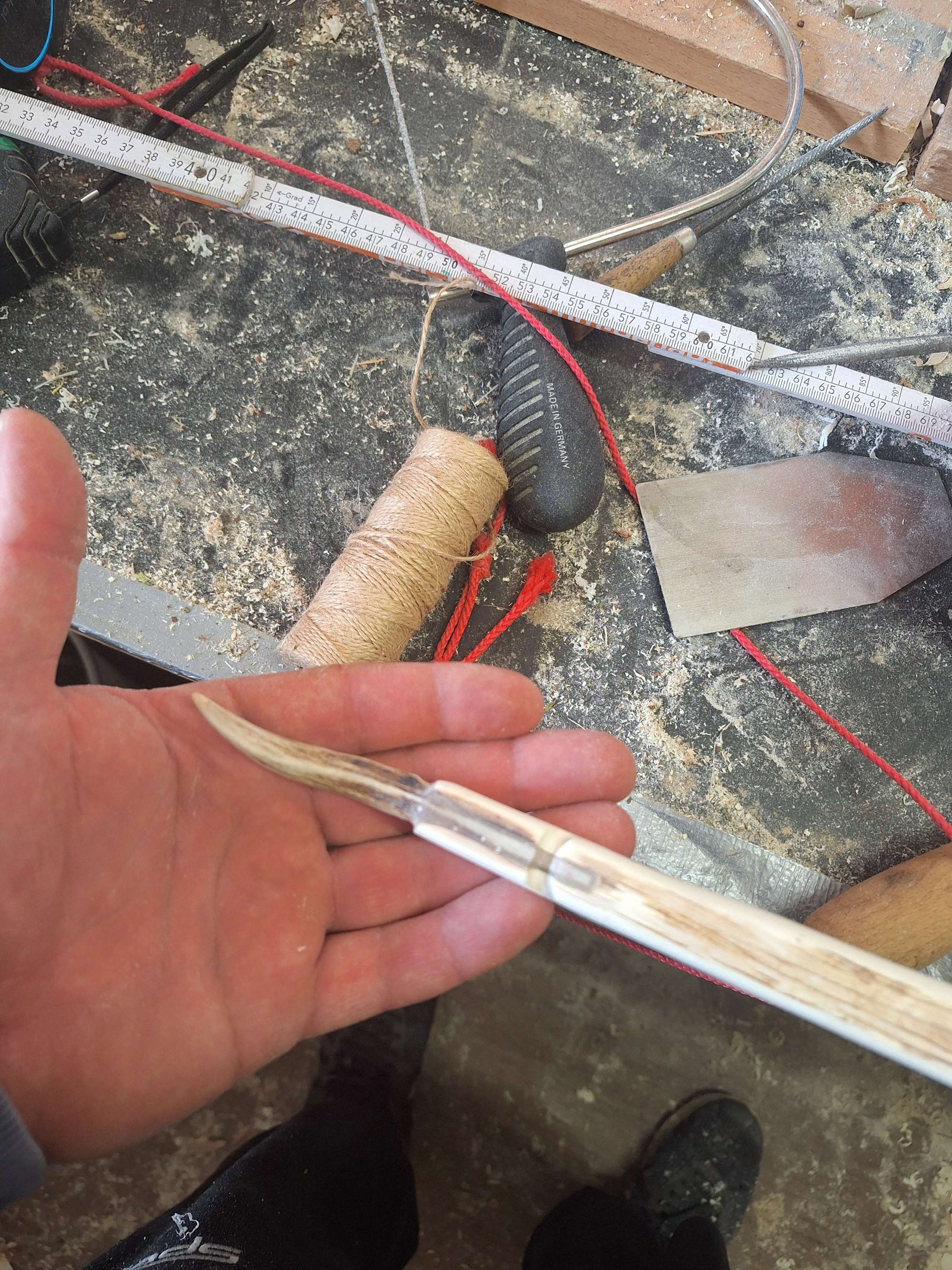

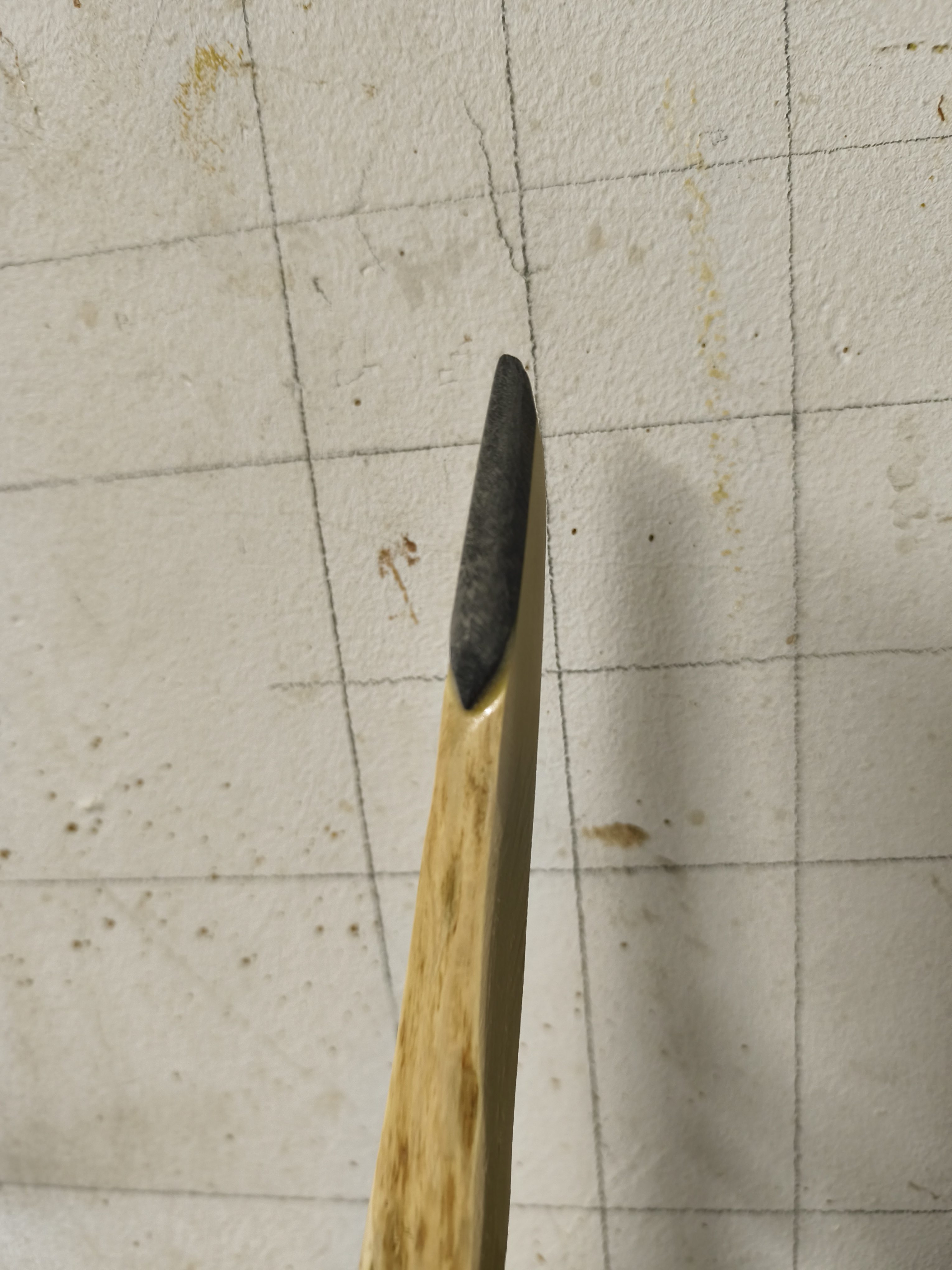

- Hieronymus
- Beiträge: 3590
- Hat gedankt: 34 Mal
- Hat Dank erhalten: 194 Mal

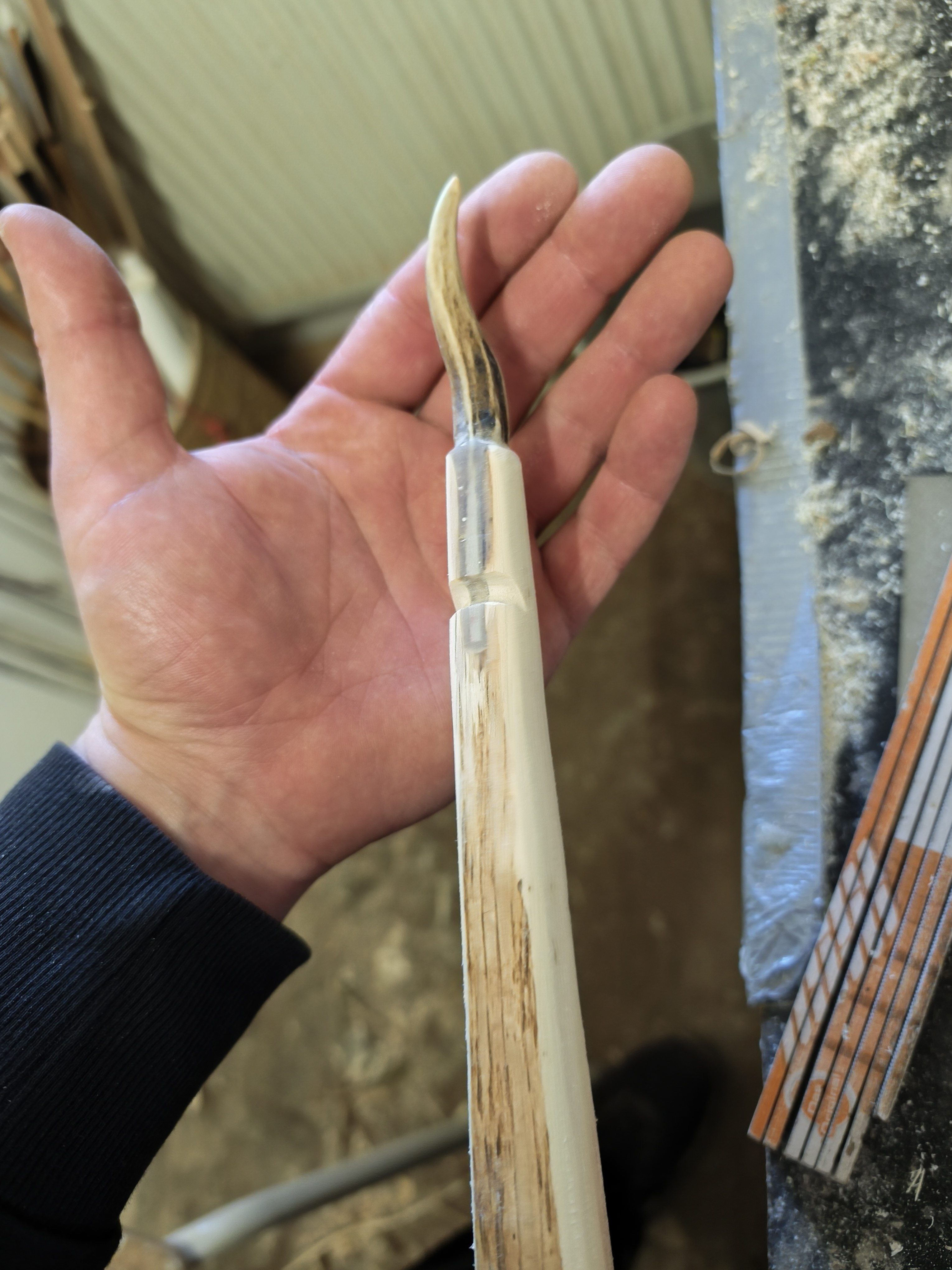

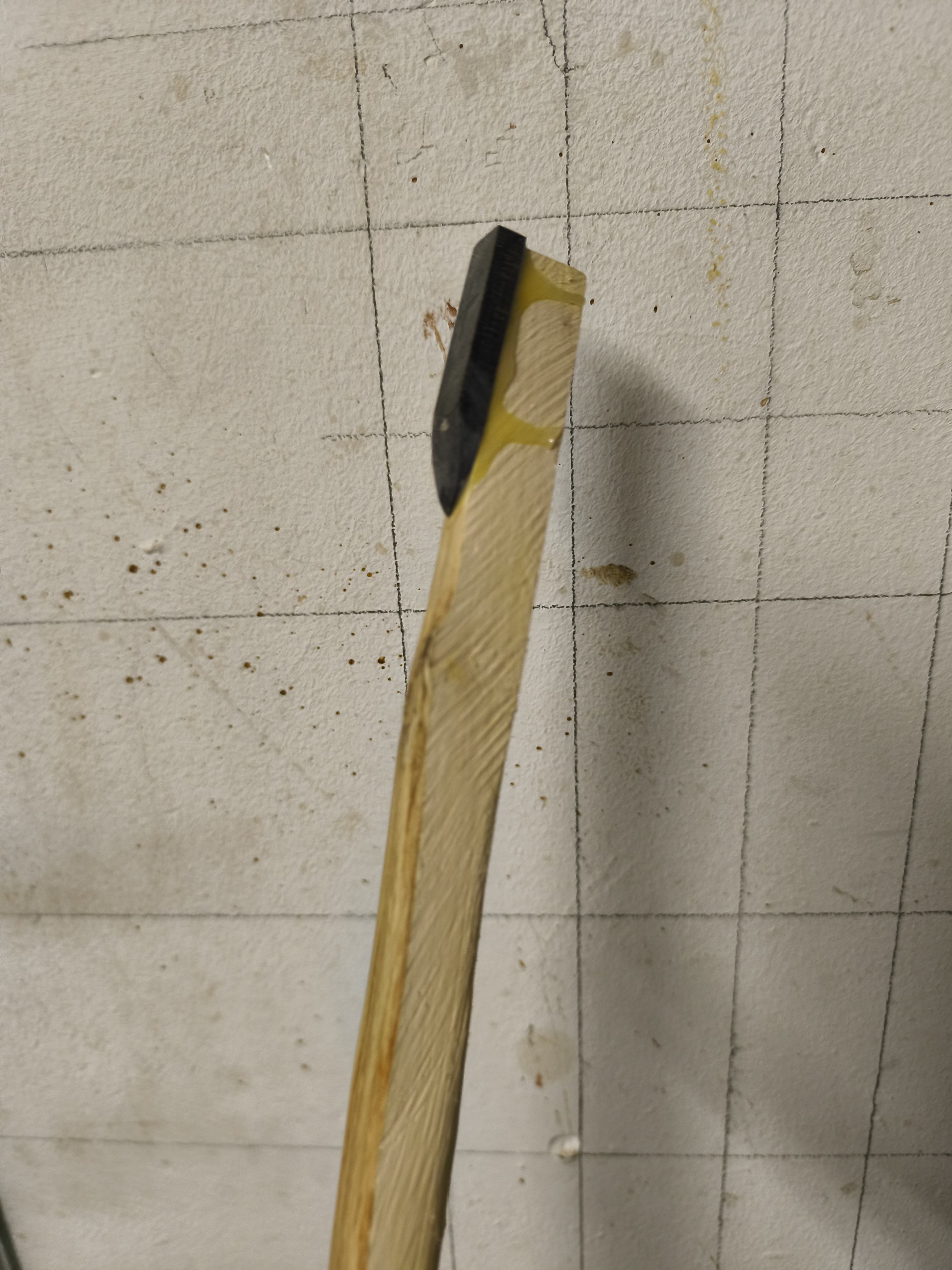

Hmm... Ich hätte den Spleiß nicht mit der Nocke eingeschnitten!
Bei deinem geplanten Zuggewicht und dem Zusätzlichen Gewicht an den Bogenenden, ist die Nocke ein Sollbruchstelle. Zumal Geweih im inneren sehr bröselig ist und nichts hält.
Wenn du Pech hast, dann kommt das Geiweihstück ebenfalls an der Scheibe an.
Ich hätte den Spleiß gewickelt und die Sehne am Geweih ohne Nocken eingehängt
- Beiträge: 8946
- Hat gedankt: 1233 Mal
- Hat Dank erhalten: 213 Mal
Ok dass ein Geweih innen poröser ist, ist ein Argument... ich habe meine Geweihe so angebracht dass sie seitliche overlays bilden, ich fand die Idee mit dem inlay eigentlich super...
Liebe Grüße
Liebe Grüße

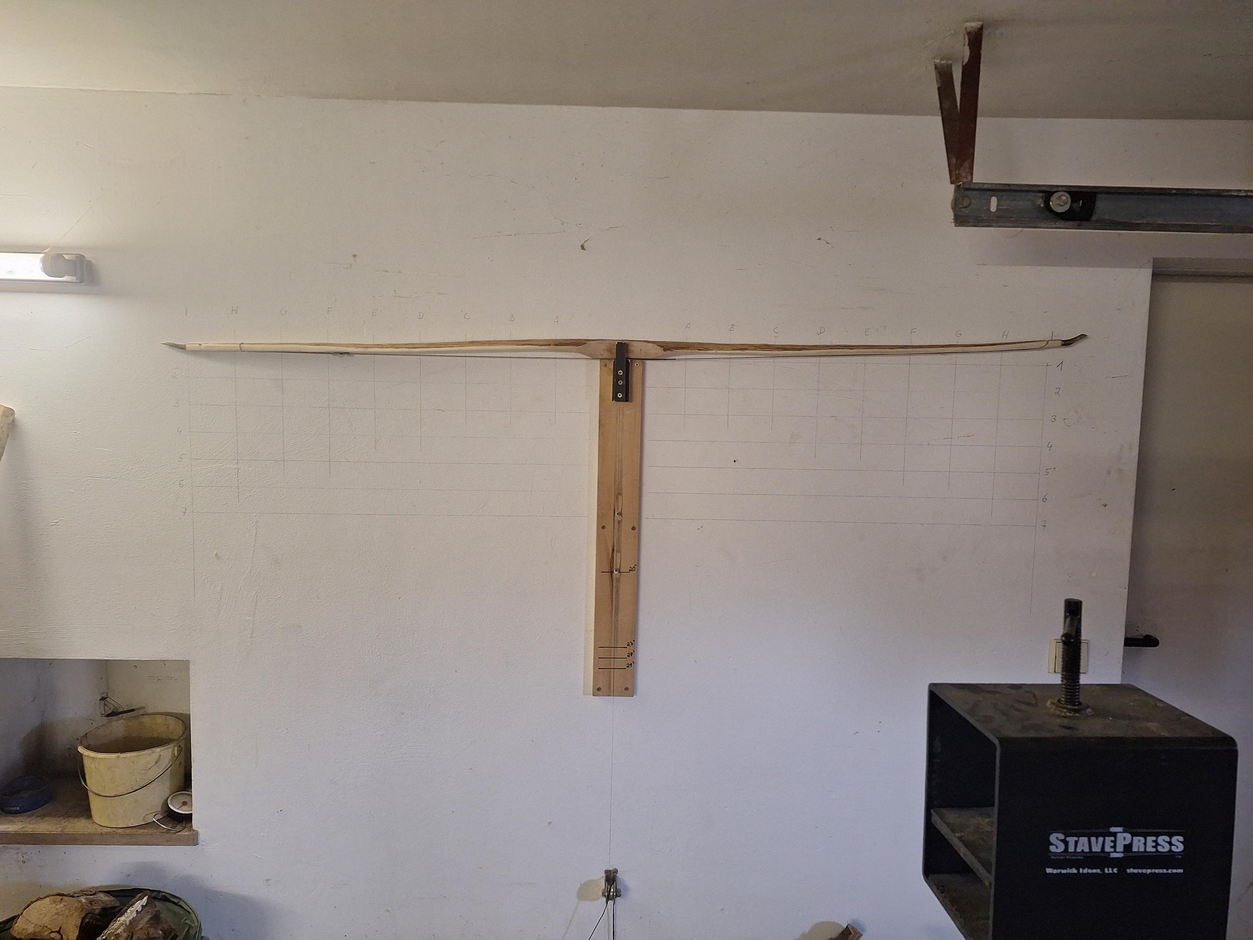

- MrCanister123
- Beiträge: 1611
- Hat gedankt: 67 Mal
- Hat Dank erhalten: 117 Mal

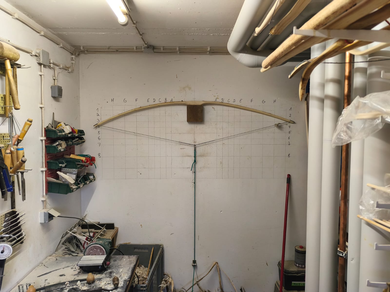

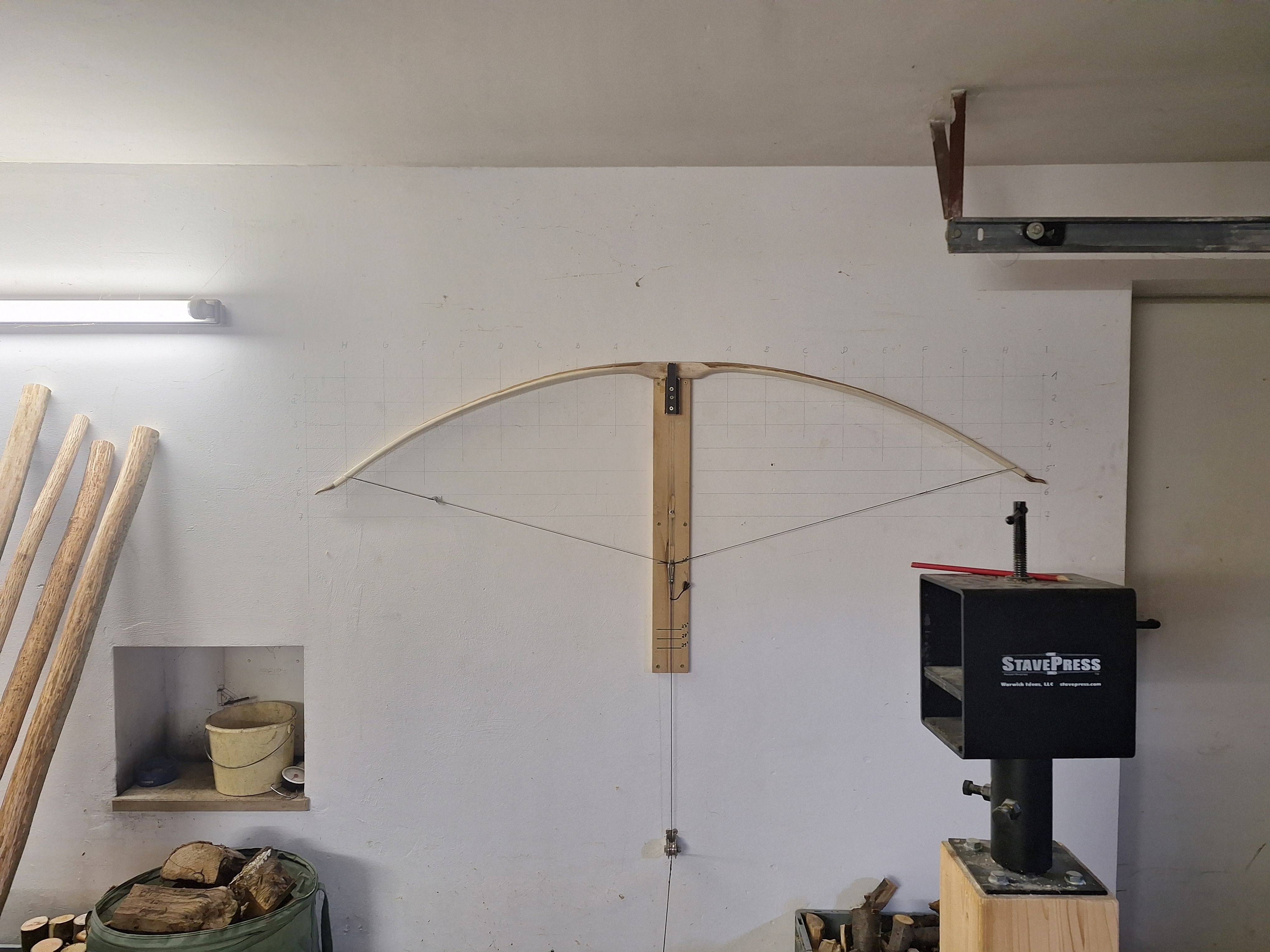

Hoffen wir dass es hält, ist ja auch genug 2k drin
Hasel:
Ich hab den Bogen heute bis 20" getillert.
Die deflexen Enden machens ned einfach..
Bisher 50# bei 20"
Kommt jetzt wieder hoch auf die Heizung
Hasel:
Bisher 50# bei 20"

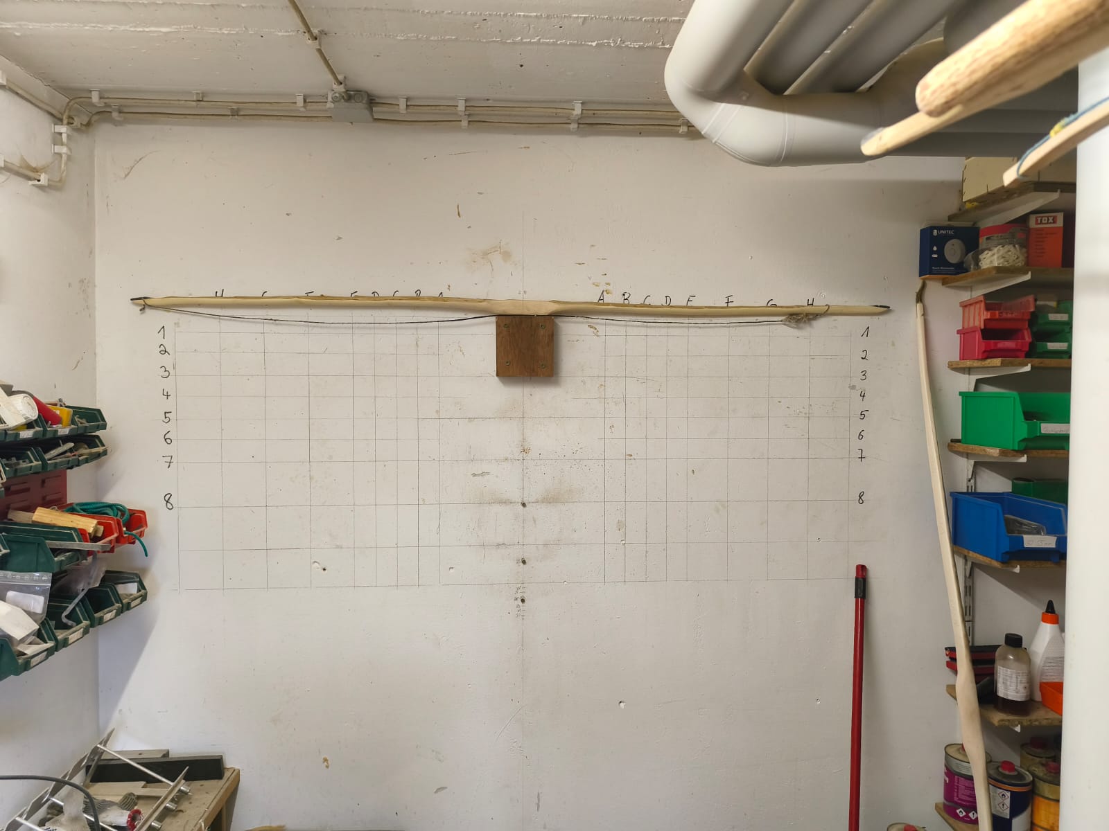

- Beiträge: 1504
- Hat gedankt: 149 Mal
- Hat Dank erhalten: 406 Mal

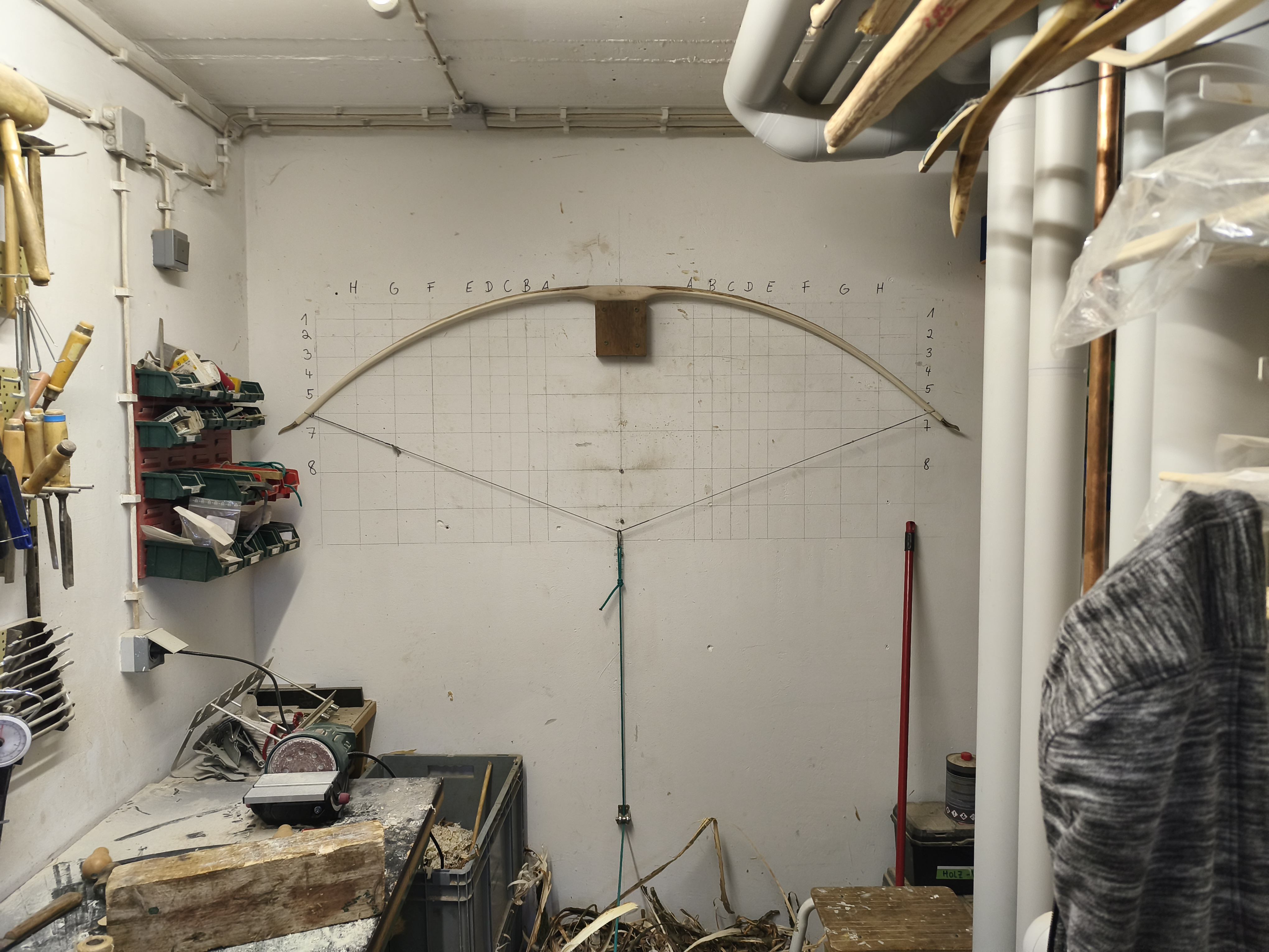

Ja, und von C-G rechts und von C-F links würde ich den Bogen mehr biegen lassen, lG Stephan

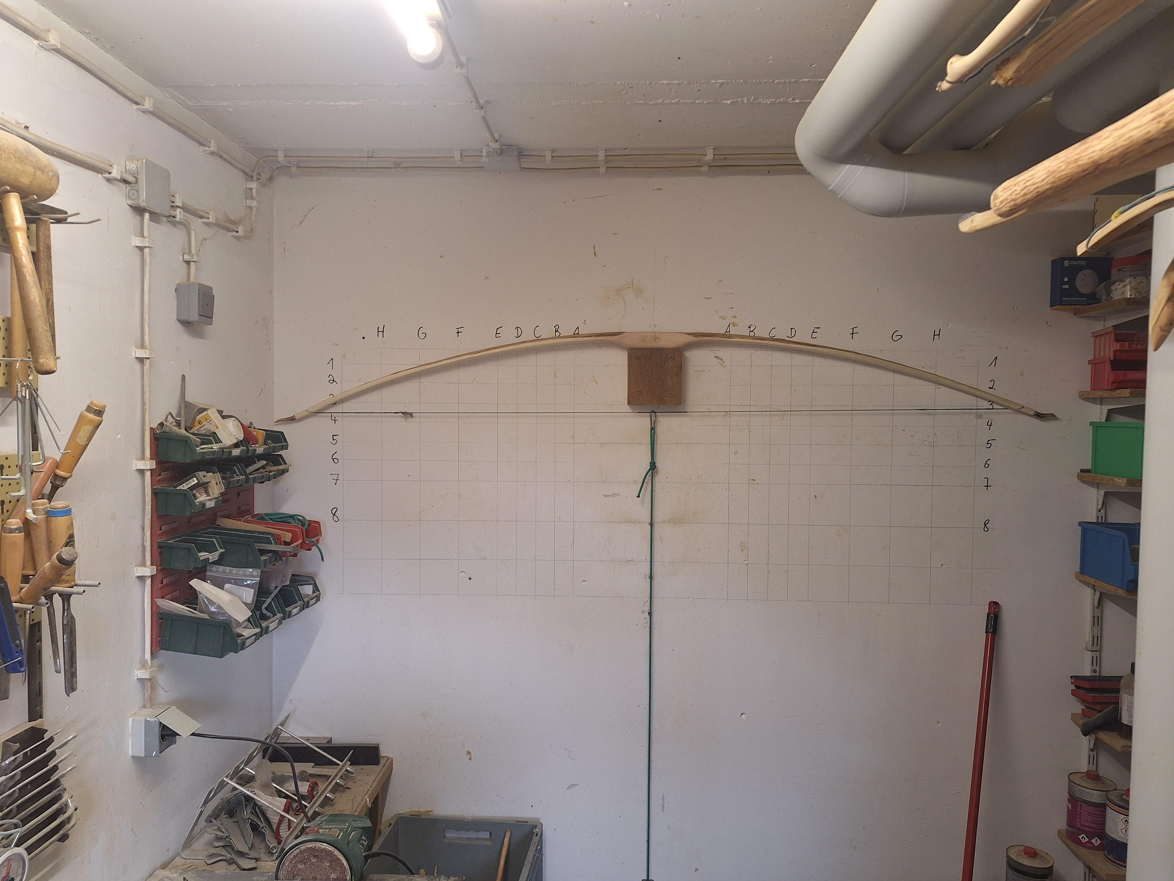

- MrCanister123
- Beiträge: 1611
Die Schwachstellen hab ich aufm Schirm.
Der Bereich wo er sich so wenig biegt ist der reflexe Bereich ab C bei beiden WA
Da die Frau übers WE weg ist hab ich weitergewurstelt..
Hasel:
Apfel:
Konnte auch ned die finger davon lassen schon malngrob zu tillern, obwohl er täglich noch Gewicht verliert. Deshalb nur bissle gezogen und beobachtet
Jetzt aber wieder beide ins beheizte
Hasel:
Apfel:

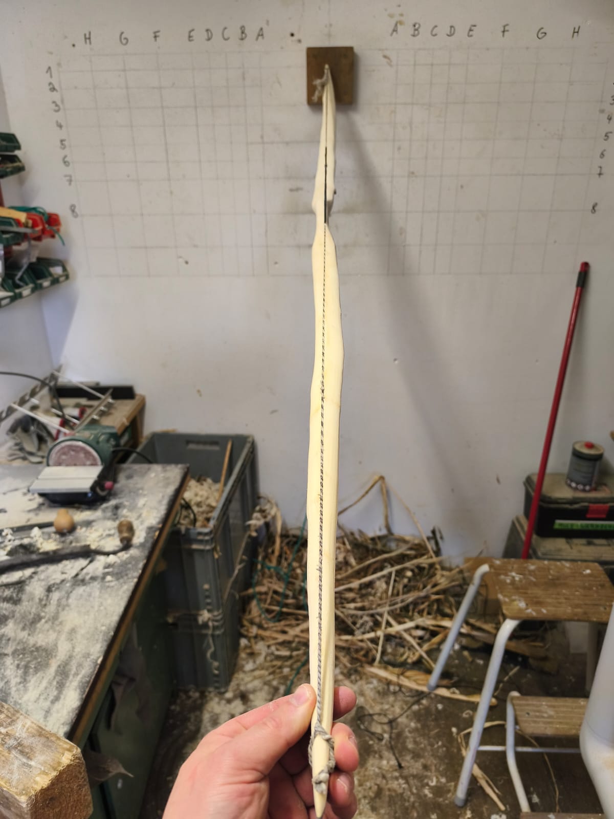

- MrCanister123
- Beiträge: 1611

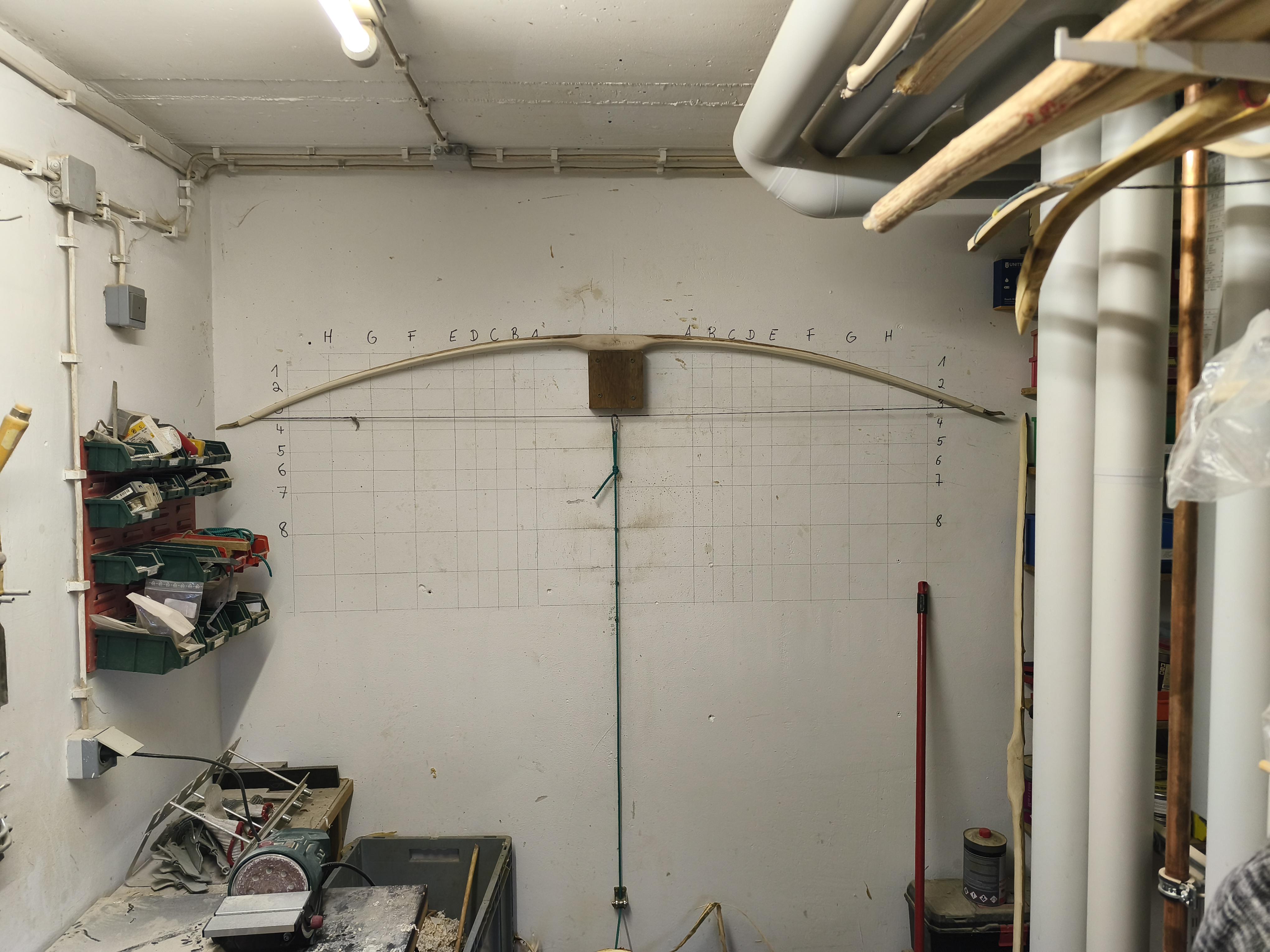

Hasel:
Nach dem kurzen Urlaub gleich gewogen.
Der Hasel hat in 2 Tagen nur 1g verloren.
für mich tillerbereit.
bisheriges Ergebnis bei 65# bei 26"
denke ich werde den Bauch bissle mit Heißluft behandeln und zum optischen hab ich mir den Gedanken gemacht dass ich den Bogen mittelalterlich, passend zu den Rehhornenden an mehreren Stellen wickel
