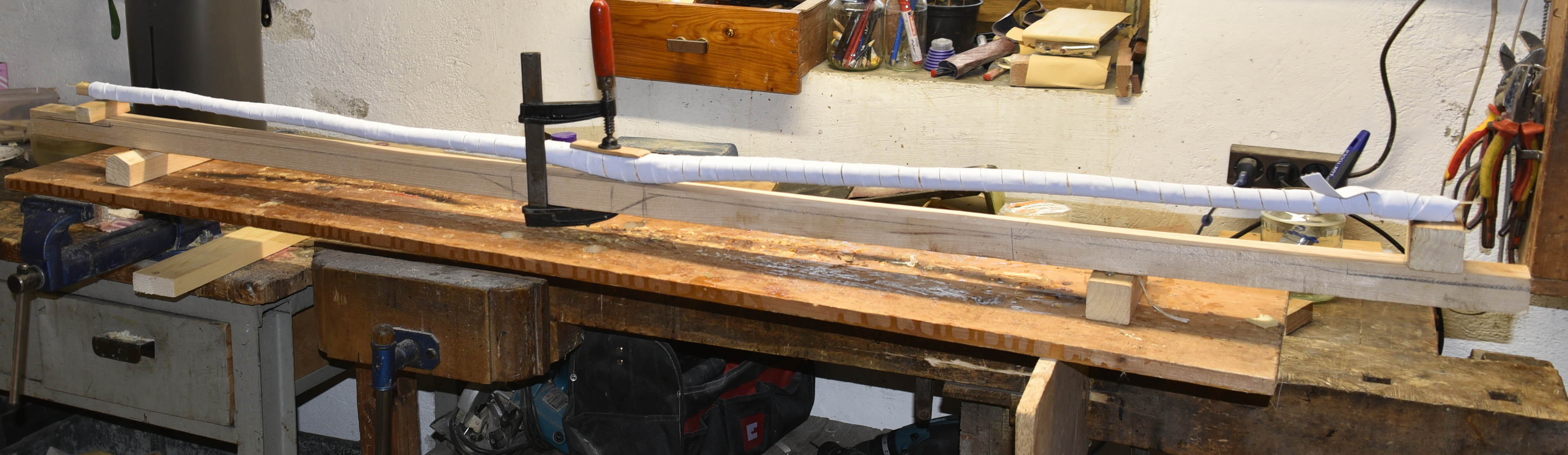

Ja, ich hab ihn natürlich Reflex gespannt.fatz hat geschrieben: ↑27.01.2026, 07:05ich wuerd ihn lieber leicht reflex spannenschnabelkanne hat geschrieben: ↑26.01.2026, 20:54 Hab ihn jetzt wieder Deflex eingespannt, hoffe er wird wieder gerade![]()
Meine Vermutung warum er sich so stark Deflex gekrümmt hat, ist durch die Feuchtigkeit des Sehnenbackings begründet?
Wenn der starke Deflex nach dem Trocknen nicht weg ist, wird es schwierig. Erhitzen und Biegen geht ja nicht mehr.

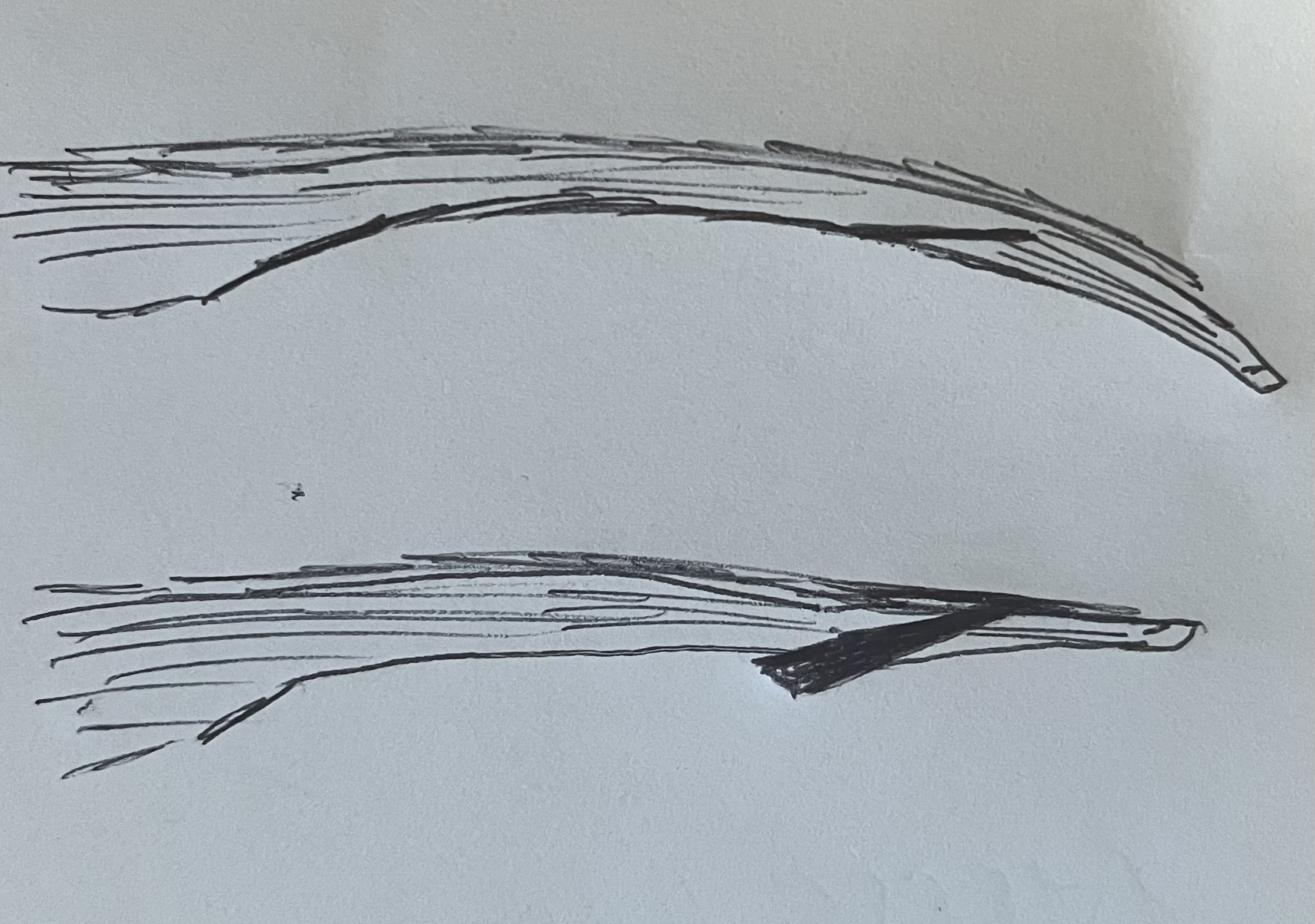

Ist es möglich einen Keil an den Enden horizontal einzusetzen um den Deflex zu korrigieren?

Ich verstehe nicht ganz, wie Du das meinst, aber von den Bildern in meinem Kopf würde ich Abstand nehmen...

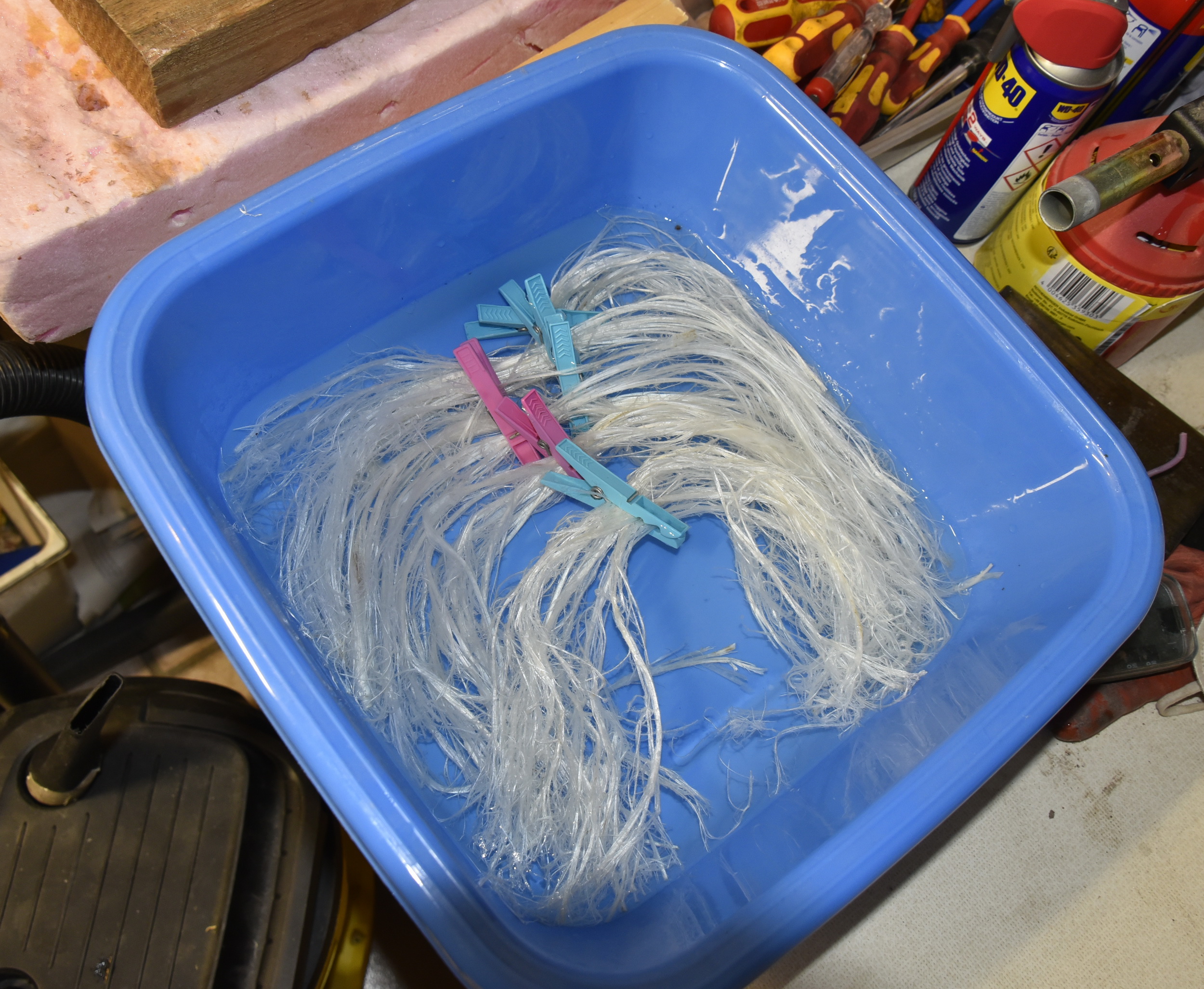

Hier die Bilder vom Sehnenbacking.
Der Bogenrücken wurde vorher mehrmals mit verdünnten Hautleim grundiert und dann mit einer Lage Sehnen belegt und nach dem Gelieren des Leims mit Hosengummi umwickelt.
Nach ca. 24h ausgepackt, dabei hat sich der Bogen stark defelx gebogen.

Im Prinzip wie der Wolfsche Keil, nur möchte ich nicht seitlich korrigieren sondern im letzten Drittel der WA einen Reflex damit erzeugen bzw. den Deflex mildern.Ravenheart hat geschrieben: ↑27.01.2026, 08:44 Ich verstehe nicht ganz, wie Du das meinst, aber von den Bildern in meinem Kopf würde ich Abstand nehmen...
Ein Schnitt schräg vom Bauch Richtung Rücken, nicht ganz durch

Ob das funktioniert weiß ich nicht, wäre aber ein höchst spannendes Experiment

Ich haett da Bauchweh. Zumindest beim Schiessen, wenn da nicht mind. noch eine Wicklung drauf ist

Ich würde das nicht machen...die Gefahr daß sich der Rücken abhebt ist zu groß, besonders bei Hölzer die sich leicht spalten lassen

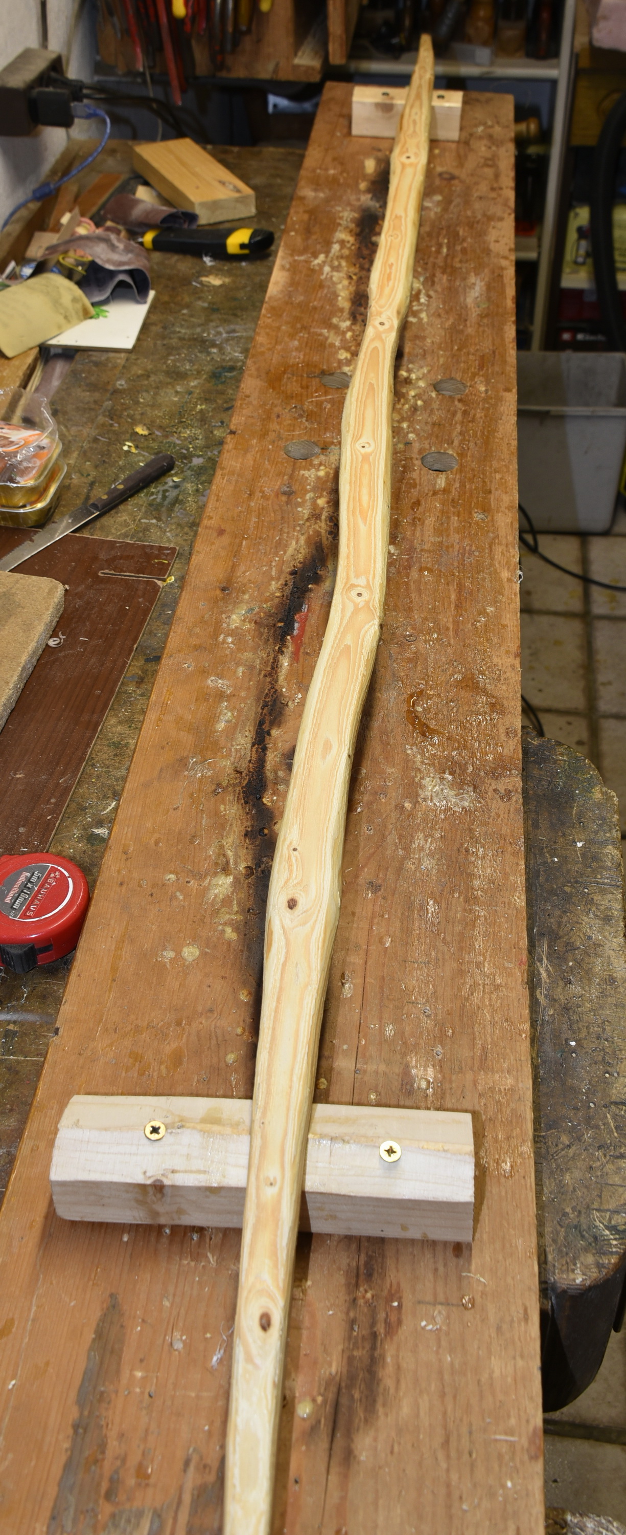

Die Douglasie mit Sehne verliert nun kein Gewicht mehr.
Sie hat nun 590 g, der Deflex von 7 cm kurz nach dem Sehnenbacking ist nun ein Reflex von 5 cm.
Schon erstaunlich wie sich der Ast verzieht. Die Sehnenlage passt sogar noch.
Am WE werde ich versuchen zu Tillern, ich hab Angst dass mir der Ast um die Ohren fliegt.

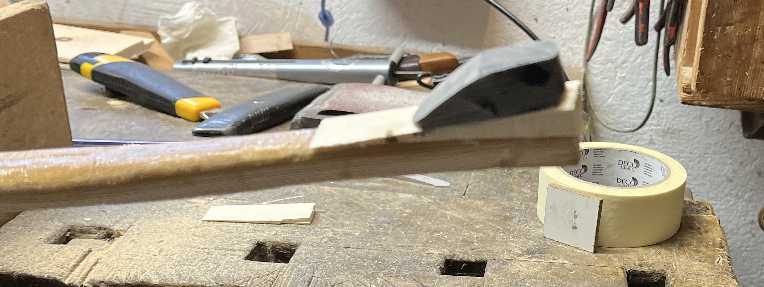

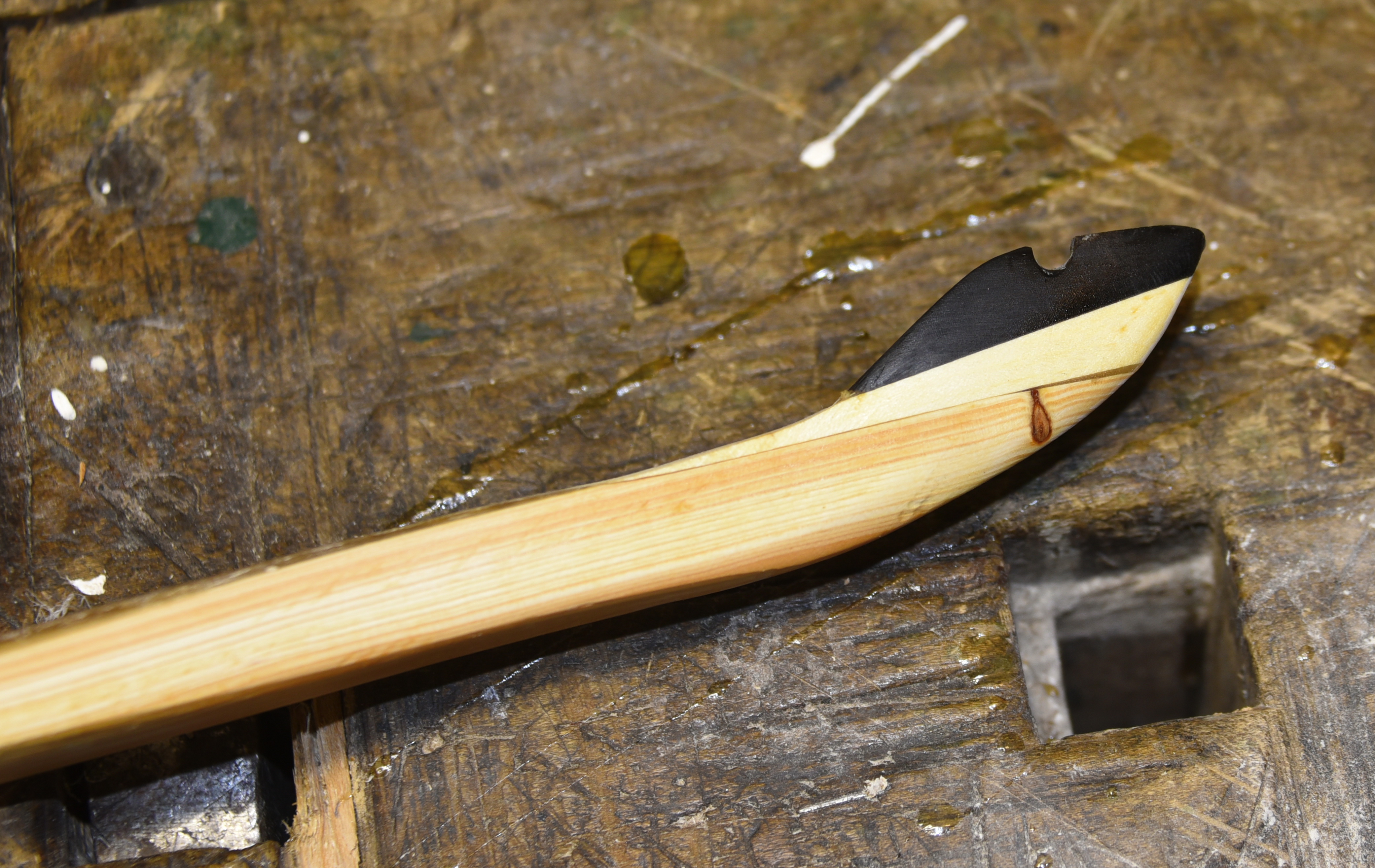

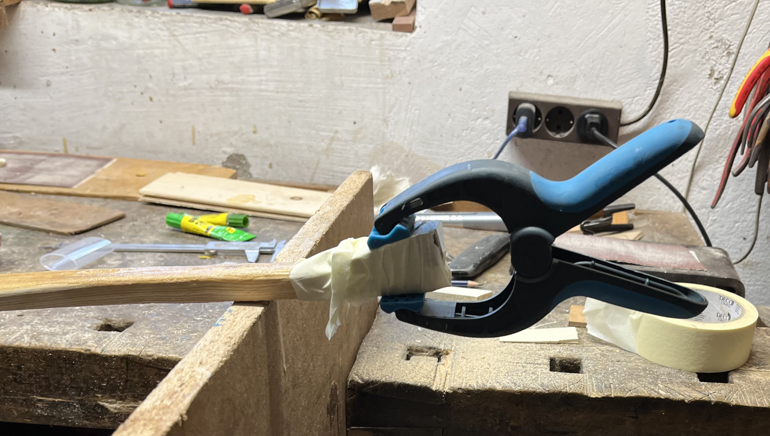

Heute habe ich mich entschlossen Overlays aus Horn anzubringen, bin halt ein Optimist.
Auf einer Seite habe ich mit dem Bandschleifer etwas Zuviel abgeschliffen vom Sehnenbacking, habe deshalb einen längeren Keil aus Hainbuche unter das Overlay geklebt. Die Overlays wurden mit Uhu Endfest 300 geklebt.
Am WE wird getillert.

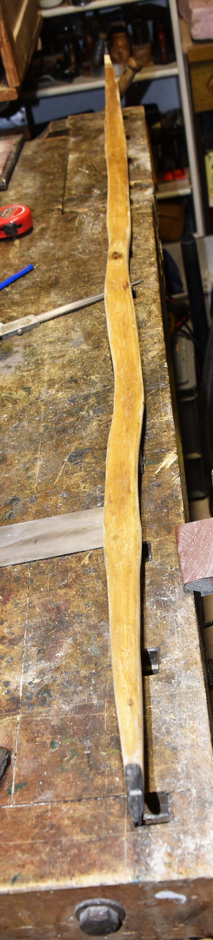

Heute die Overlays zurechtgefeilt und die Sehnenlage überprüft.
Nachher die Biegung im Bodentiller angepasst, schaut gut aus.
Der Bogen hat jetzt immer noch ca. 5 cm Reflex, die sind geblieben, was mich gewundert hat, er war ja vor der Sehnenbelegung leicht deflex.
Weiter als Standhöhe trau ich mich noch nicht, da ich momentan keinen Tillerbaum habe, der ist durch die Zitronenbäume meiner Frau verstellt.
Tillern über die Schulter, nur mit dicker Haube.
Mehr als 40# werden es aber sicher nicht werden.
Länge NzN 172 cm
