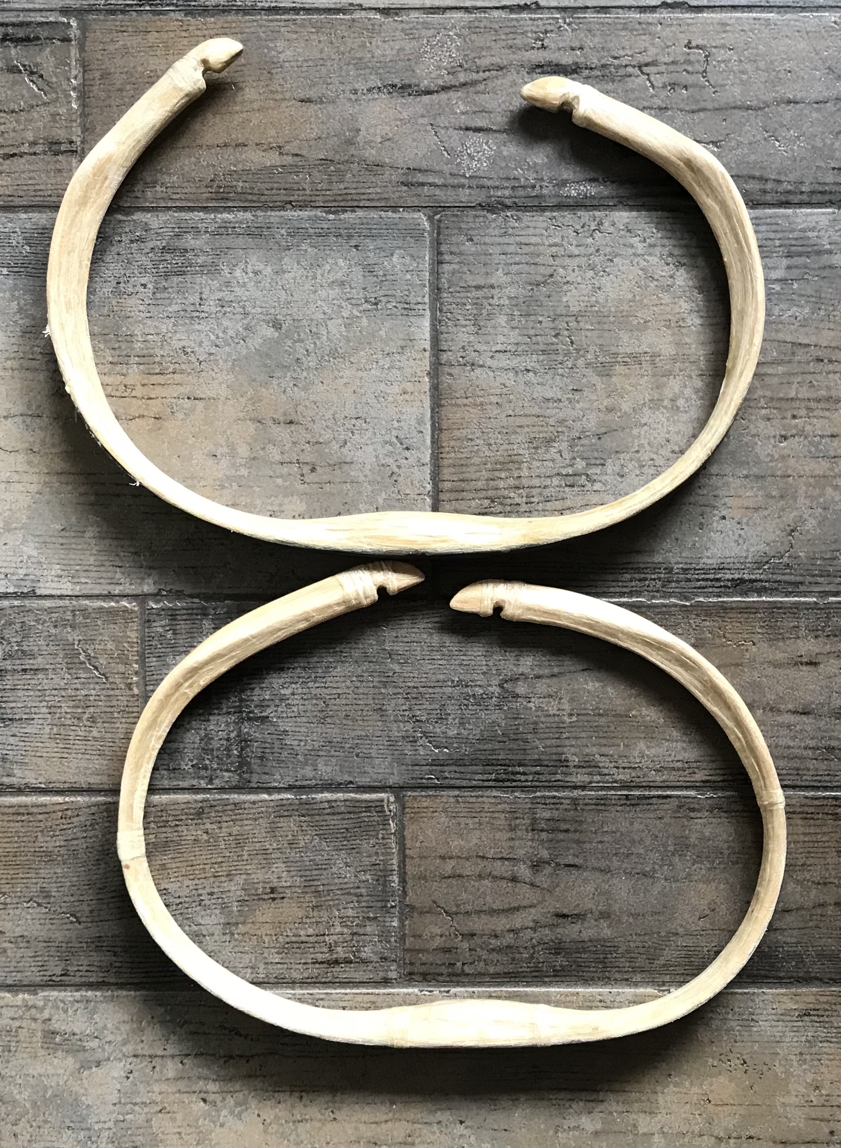

Neumi hat geschrieben: ↑03.04.2026, 09:15 Ist meiner, aber leider zu stark. Ich kann das Ding nicht aufspannen 🙄
Deshalb hatte ich nicht gedacht dass es deiner ist. Der sieht aus wie ein Kriegsbogen von der Dicke her 😅
Wie lang ist er denn? Sieht mir nach nur etwa 40" aus.

ich habe vor 5 Jahren 2 idente Bögen gebaut und ich kann ebenfalls keinen Aufspannen, die sind wie Beton

Bogenbas hat geschrieben: ↑03.04.2026, 09:43Der sieht aus wie ein Kriegsbogen von der Dicke her
Aber nicht die Form betreffend.
Der hat ca. 110 cm N/N über den Bauch gemessen.

Meine alten kurzen und unbiegsamen Flightbögen, liegen halt jetzt in der Vitrine herum, das haben sie davon.

Der untere sieht aus, als hätte der fast 20 mm Dicke Mitte WA 😬
Kein Wunder dass der nicht biegen will

Boa krass, und für mich sehen die aus als wären sie nur was um die 95-100cm :o

Neumi hat geschrieben: ↑03.04.2026, 12:29 Der hat ca. 110 cm N/N über den Bauch gemessen.
Gutes Maß, falls ich noch einen bau würd ich auch versuchen auf ca 42" zu kommen.
