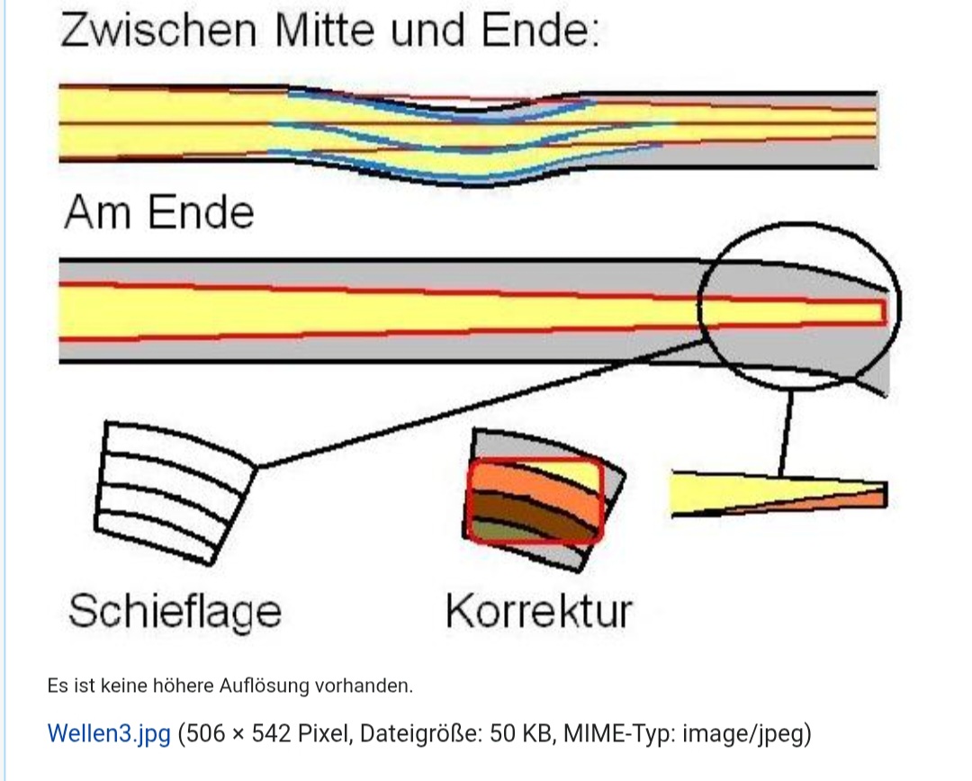

Zur Schrägstellung Ende guckst Du:
Siehe:
https://www.bogensportwiki.info/index.p ... nde_Fasern ..."Am Ende"...
...will ...testen.. ;)

Ins Wiki komm ich dooferweise nicht rein. Hab ich schon mehrfach versucht.

NoTax hat geschrieben: ↑16.04.2026, 21:06 Ins Wiki komm ich dooferweise nicht rein. Hab ich schon mehrfach versucht.
zum Anmelden will und testen eingeben.

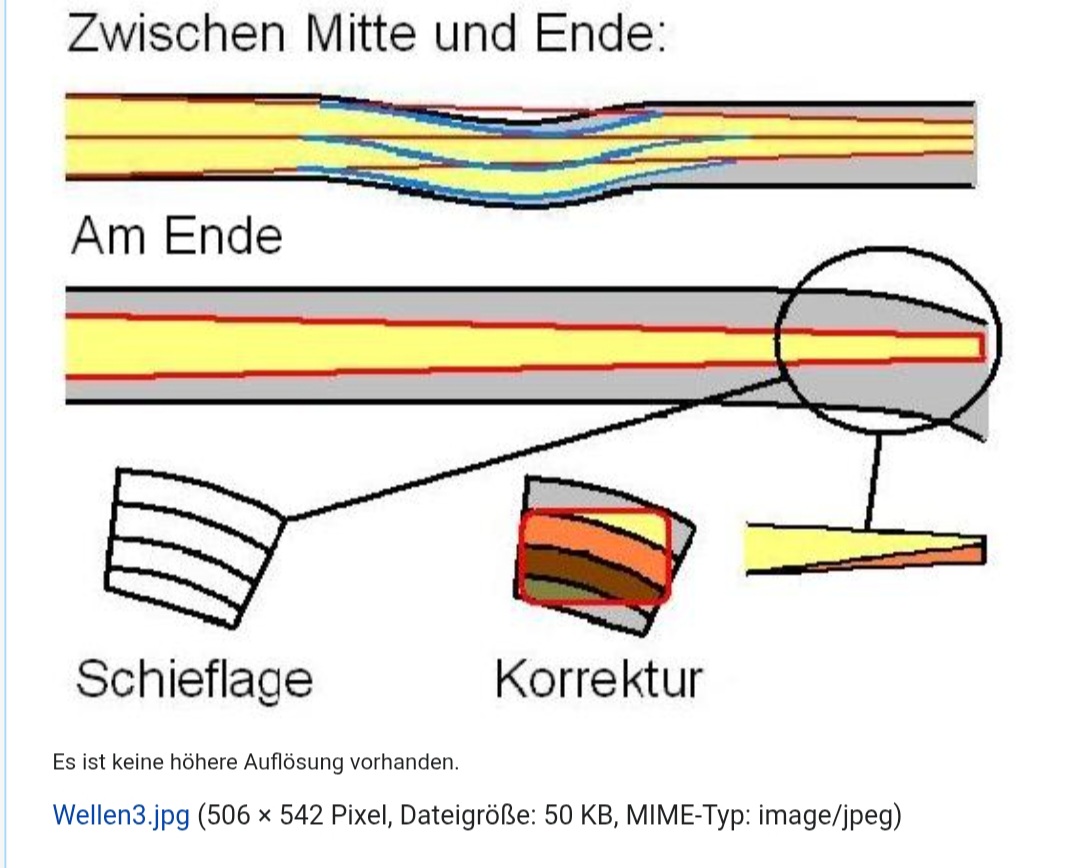

Ich habs ja jetzt eingezwingt. Ich denke da wird der Dreh etwas entschärft. Aber gut zu sehen dass es auch möglich ist den einfach rauszuarbeiten.
