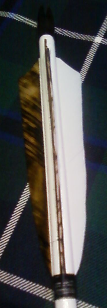

Hier noch ein paar Nahaufnahmen.
http://www.die-scheibenwelt.de/sprueche-weisheiten.htm#spr%C3%BCche

Hoffentlich sind die nicht als Provisorium gedacht auch wenn sie dann lange halten würden :-)
die Wicklung versiegle ich immer (z.b. mit Klarlack) weil sie sonst nicht sehr lange halten.

und die camera auf makro stellen.

Na ja sind zwar im moment nur schön Wetter Pfeile weil vorn nur gebeizt aber ich hoffe dass ich die nich gleich alle verstecke oder zersemmel. Muss demnächst mal ins Männerparadis Öl oder Wachs besorgen.
Ps die Kamera is leider nur nen Handy hab nix anderes aber ich schau mal nach ob es das auch kann.

Die Pfeile durften gestern mal probe fliegen über 10m. Dabei is eine Nocke und eine Spitze auf der Strecke geblieben. Bei der  Nocke hette ich zu wenig Klebstoff genommen und die Spitze hab ich warscheinlich überdreht das Gewinde im Holz war nur noch Sägemehl . :-\
Die Wicklungen wollte ich absichtlich mal so lasssen damit ich sehe wie gut sowas hält. Der Klarlack oder Nagellack sind aber gute Tips, Danke. Mit Leim wird das ja eher grau und Sekundenkleber is ja nich gerade billig.
