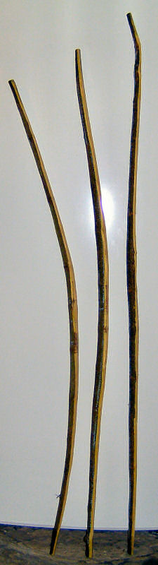

Mein Flieder, Markkanal fast ganz mit weggeschnitten, und sofort Enden 7 cm weit versiegelt, ist rissfrei so weit getrocknet, dass er sich bereits raspeln und schleifen lässt...
Und Flieder reißt viel mehr als Eibe!!
Sachstand: Ich habe die Taktik geändert! Durch den Frost (Luftfeuchte niedrig!) trocknet das Holz im Keller so gut, dass ich beschlossen habe, es da zu belassen, und auf den beheizten Raum zu verzichten!
Stave 1 (den, mit dem Knick am Ende, rechts),
...habe ich in Form gebracht und bin gerade dabei, ihn auf Dicke zu raspeln. Er ist leicht snaky, aber symmetrisch, (beide WA im Ganzen (gegenläufig) seitlich gekrümmt, Enden ca 2 cm aus der Ideallinie). Schätze, er wird bei ca. 35#@26" (L = 1,40)  landen, kann aber auch gut sein, dass er beim Nachtrocknen
noch 5# zulegt...
Ich will versuchen, das andere Ende auch noch reflex zu biegen (RIIISIKOO...), vom Typ soll es ein "Indianerbogen" in Paddelform werden, der im Griff leicht mitbiegt...
Da der Rückenring sehr dünn ist (2 mm), und zudem noch stark gewölbt, werde ich vmtl. zuminest mittig einen Rohhautstreifen drauf machen...

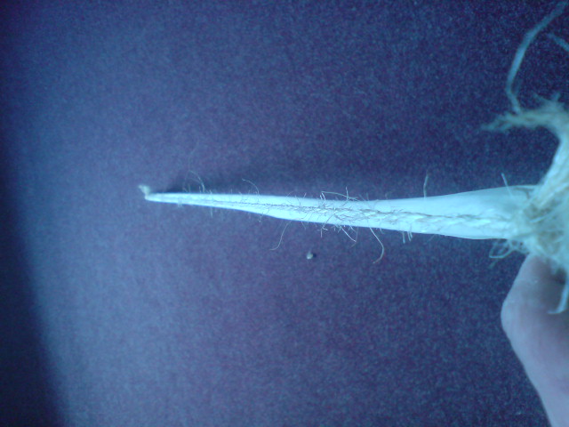

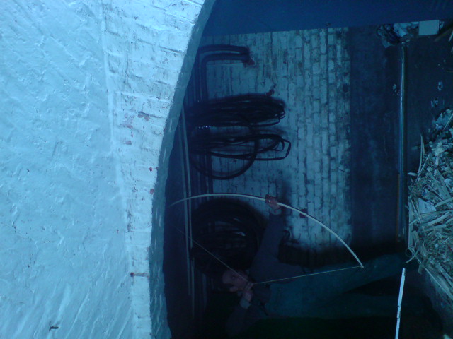

Ich hocke grad in keller und friemel an nr. 2. Langbogen. 2.10 und leicht ausse füge... Egal.

Ich sag mal nur... Derzeit 23 kg. Bin bei...

Na loxley, ich glaub du läufst dem acker gerade den Rang als Turbo-Bogenbauer ab... echt nicht schlecht. Der Tiller deines 2ten sieht ja auch schon gut aus. bekommt der einen Mitbiegenden Griff? Sieht ganz danach aus...

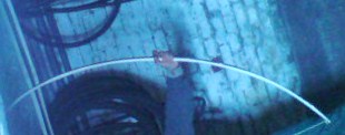

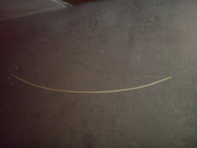

Es sollt schon so wie ein Langbogen der engländer sein.... Das ja mein größter wunsch mal so einen zu haben...
Beiträge: 10951
Re: "saplingbow" Bogenbautunier 2

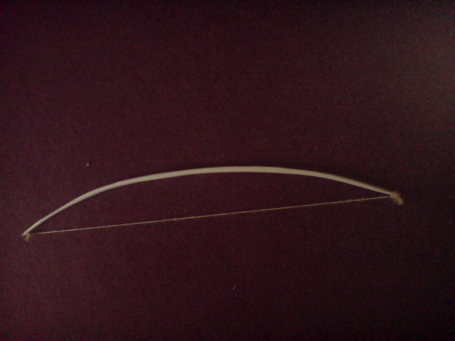

@Loxley: Der Tiller des ELbs sieht sehr gut aus!
Bei einer Länge von 210cm bei 50# Zuggewicht ist der auf der sehr sicheren Seite.
Ich würde den Bogen auf 190cm kürzen, und den Bauch gleichmässig abschaben um wieder auf 50# zu kommen.- dann ist er immer noch sicher....
ABER ACHTUNG!!!
das hängt viel von der breite des Bogens ab!
Hast Du ihn schmal gebaut, dann lass ihn wie er ist!
Elbs aus weissen Hölzern ( Ulme aussenvor) folgen im Groß ein Verhältniss von 2:1 breite zu tiefe im "Rohbau"
Gruß acker
Hab das Foto mal kurz bearbeitet damit man auch was sehen darf ;)
Zuletzt geändert von acker am 28.01.2010, 13:01, insgesamt 1-mal geändert.

Hab ihn erst mal auf 2.2 runter... Bin am tillern. Zwischenstand ist unten auf bildern zu erkennen... @ acker... Wie kann ich das nur wieder gutmachen... Danke dir für deine hilfe... DANKE
