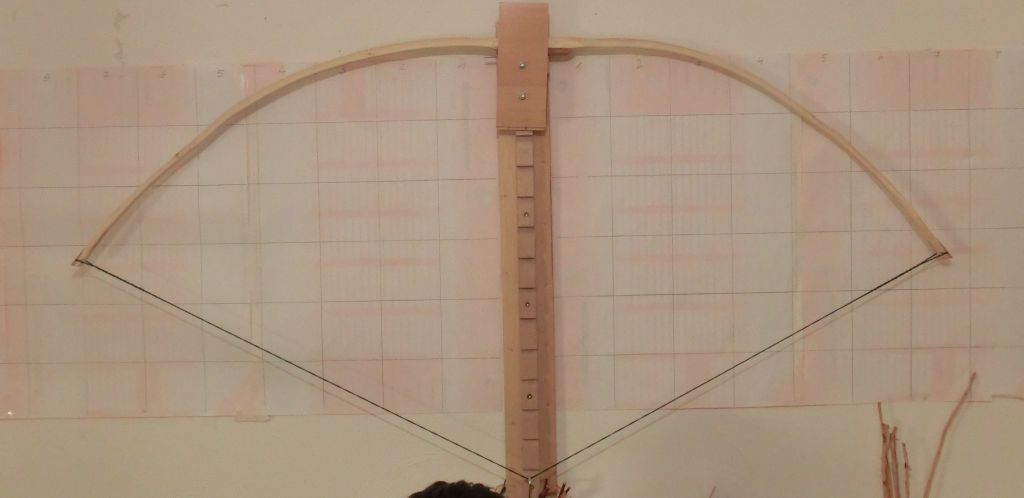

zacki
Beiträge: 342
Registriert: 10.02.2009, 11:44
Holly vom Zacki / Beitrag Nr.4
Beitrag von zacki »
Hallo Kollegen
Letzter Beitrag:
viewtopic.php?f=15&t=21324&p=380103&hilit=zacki#p380103

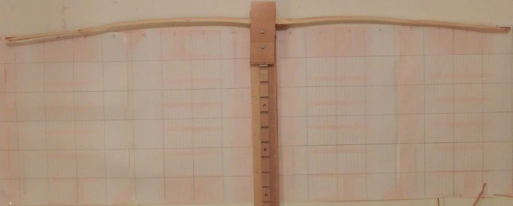

Habe nun die Problemstelle "Ast" mit Epoxi versiegelt.
Dabei den Kleber etwas erwärmt damit er in den Riss gut einzieht.
Mit dem Tillern habe ich mal begonnen....
Die besagte Problemstelle ( roter Kreis ) im oberen WA soll steif bleiben.
Die Bilder zeigen den Bogen bei "Fausthoher Standhöhe" und Auszug 35 cm.
Noch hält er..... >:)
Grüsse Zacki

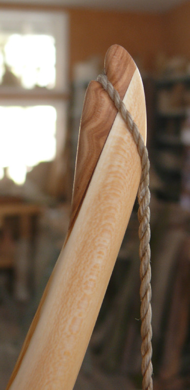

Das Zielgewicht hab ich verpeilt und bin damit raus, möchte aber meinen Baubericht noch abschließen:
Den falschen Sehenenverlauf konnte ich etwas verbessern, ich hab die Wurfarme ca. 1h gedämpft und dann seitlich eingespannt, so richtig weich war das Holz aber nicht.
Passend zur Griffauflage habe ich die Overlays auch aus Eibenkern gemacht (die Eibe des Bogens hat noch kein Kernholz gebildet):
Dann gab's eine neue Sehen, 10-Strang Dacron50 schwarz/grün
Und so sieht der Tiller aus (das war nix :-[ ), Vollauszug 26#@29"
Ich mach den Bogen noch fertig und kann ihn dann ja mal außerhalb des Turniers präsentieren.
Euch anderen noch einen guten Endspurt, bin auf's Finale gespannt.

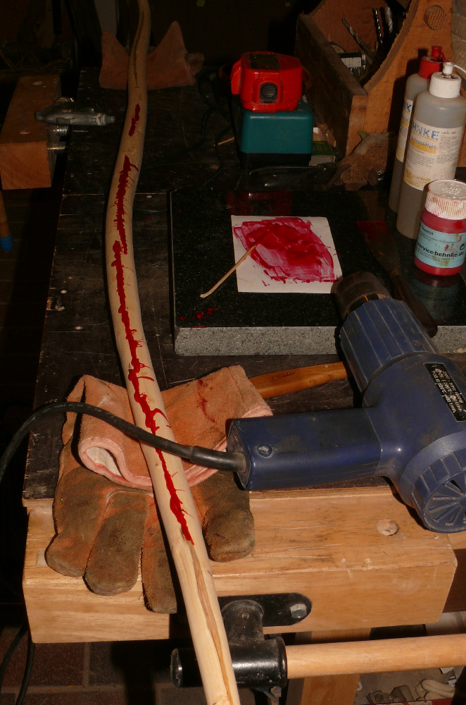

So, meine erste Niederlage in diesem Thread
Fortsetzung von:
http://www.fletchers-corner.de/viewtopi ... 50#p377247

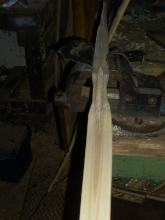

Ich habe dann den rechten Rohling gekürzt auf 144, ihm einen hohen runden Bauch verpaßt , trotz der Verwirbelungen, der Wahnsinn ist das Ende des Genies, den deflexen Teil in Form gedämpft, "fertig" getillert und das Aas bog sich im "geraden Teil zur Seite. Wo er hinsoll, mußte wegnehmen, umgedreht und an der falschen Seite geschwächt :-((.
Also alles von vorn, gefärbt, roh die Beinnocken drauf und gezogen/gewogen. 12 kg sind jetzt nie 30# !!!
Also ist der Bogen raus
Da werde ich denn mich an den 2. Stave machen müssen

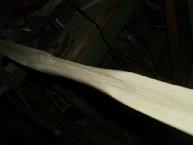

Gornarak
Beiträge: 3476
Gornarak, Bluthasel, Holmegaard, 35, 120er Schleifen
Beitrag von Gornarak »
<- Vorheriger Beitrag

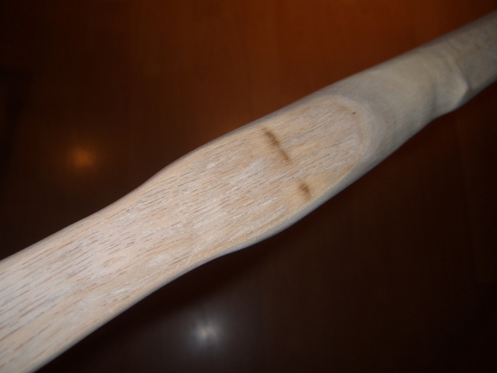

Ich hab ihn einmal mit 120er Papier schön entlang der Fasern geschmirgelt. Was danach noch an groben Bearbeitungsspuren übrig war, hab ich vorsichtig mit 80er Papier beseitigt und bin dann nochmal mit 120er rüber.
Tip nach 120er Papier
Leider hat die Hasel anscheined keine ausgeprägten Markstrahlen. Hatte mich eigentlich auf ne Spinne im Fade gefreut :(
Fade nach 12er Papier
Griff nach 12er Papier
Die Kokelspuren vom falsch rummen Dämpfen werd ich wohl nicht komplett vom Rückenring entfernt bekommen.
Dekorücken mit Kriegsverletzung
Ein bischen Angst hab ich, dass der Bogen nach der ganzen Schmirgelei noch im Vollauszug bricht, aber wegen des Nachbarn trau ich mich nicht, den nochmal auf den Tillerbaum zu legen. Letzter Stand war ja 24".

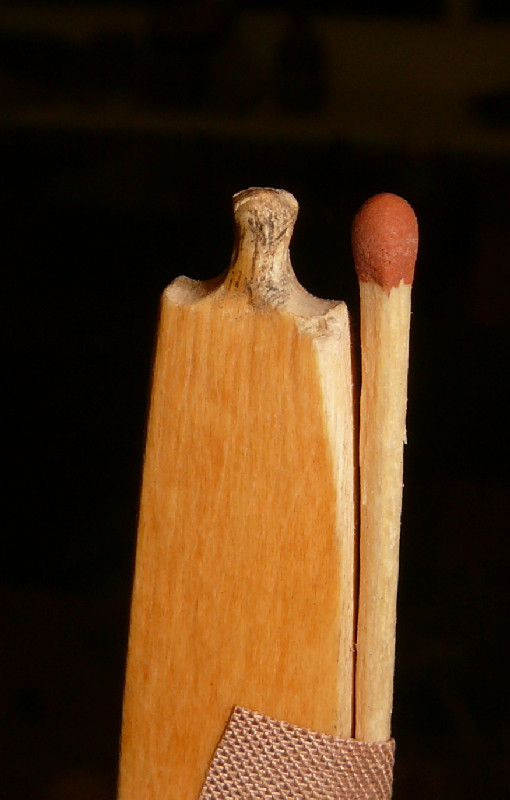

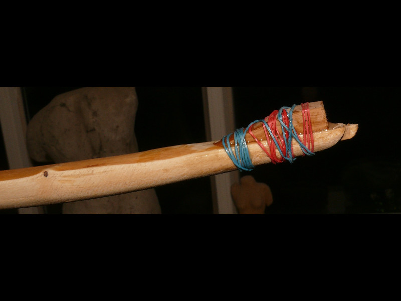

Toddi
Beiträge: 320
Beitrag von Toddi »
moinsen,
mein längs geplatzter Schlehen - Sapling ist noch im Rennen und macht sich ganz gut... hat die ersten Pfeile rausgehauen mit etwa 50# auf den Fingern bei 26" Auszug.
ich musste ihn mit Raspel und Schleifleinen tillern wegen der vielen kleinen Ästchen.
leicht überforderte nock; man sieht gut, wie die zähen Spätholz- Schichten unter Einwirkung der Sehne nach hinten gezogen wurden und das Frühholz kollabiert / delaminiert ist
...was 2mm Holz aushalten kann (oder auch nicht)
nock geklebt mit 5min-epoxi und Gummis, geht besser zu fixieren als mit Klammer (rutscht nicht weg)
