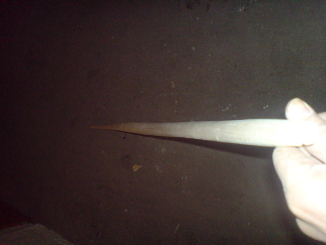

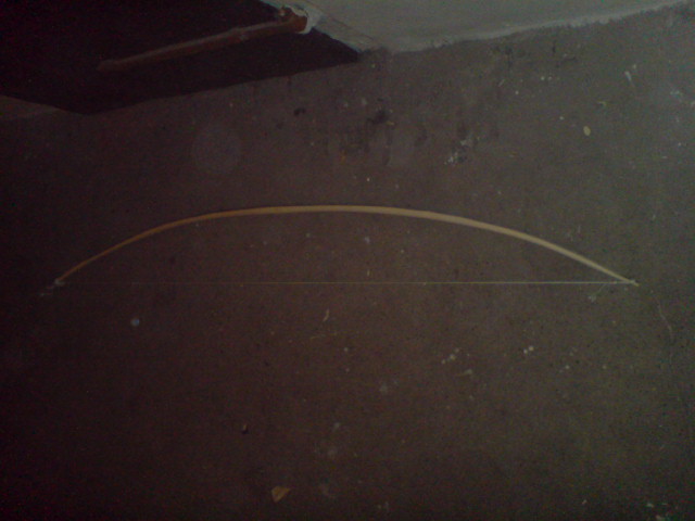

So nun. 1.91 von tipp innen zu tipp innen. Unten 1.9 cm und oben 1.7 cm. Der untere wurfarm etwas breiter da der bogenrücken da zwei äste und einen leichten einfall hat. D profil mit fast rechtwinkligen kanten... Abgerundet. 25 kg. Derzeit....
Zuletzt geändert von loxley am 28.01.2010, 15:24, insgesamt 1-mal geändert.
loxley
Re: "saplingbow" Bogenbautunier 2
Werkzeug... Hobel... Schleifpapier und kantenschinder und edding.

Standhöhe derzeit 17.8 cm... Heut geh ich den franzmann jagen... Sing...

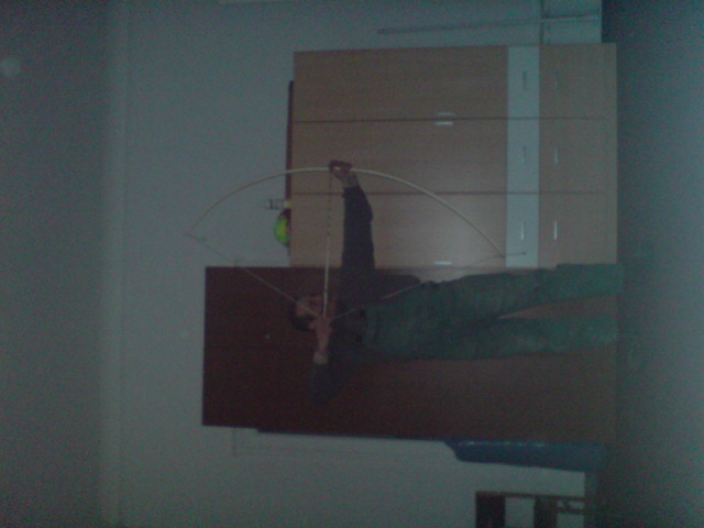

loxley
Na nun so... Sei mal so lieb und bewerte mal...
Zuletzt geändert von loxley am 28.01.2010, 16:24, insgesamt 1-mal geändert.
- acker
- Beiträge: 10951
Das sieht gut aus, der untere Wurfarm könnte etwas geschmeidiger im Mittelfeld daherkommen aber das ist wahrlich schwer zu beurteilen.
Gruß acker
Gruß acker
loxley
Kratz ich morgen noch ab. Mal sehen. Das bild is auch nicht gut. Bei mir ist er kreisrund. Überleg ja ob ich ihm auch gebohene tipps verfassen tu... Lust hätt ich...
- acker
- Beiträge: 10951
Na wenn er bei Dir schön rund ist, dann lass ihn so wie er ist! Die perpektive des Bildes kann da sehr verzerren.
