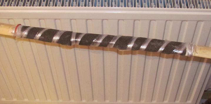

Soderle! Ich habe auf den Griff und jeweils ein Stück oben drüber und untendrunter ein Teilbacking aufgepappt. Dicke, dickes Zeltleinen mit Ponal getränkt. Zum Trocknen mit Haushaltsgummis und Frischhaltefolie fixiert. Das hat die Schwachstelle überm Griff aber nur wenig gebessert.
Daher bleibt der Tiller unperfekt. Für mich aber durchaus ok.
Die Digitalzugwaage spricht 30,49#@28".
Hab dann den Bogen noch etwas mit Wicklungen aus Maurerschnur, Mittenwicklungsgarn und Sekundenkleber aufgehübscht und ihm den Namen "Uskoke" verliehen.
1. Bogen somit fertsch!!!

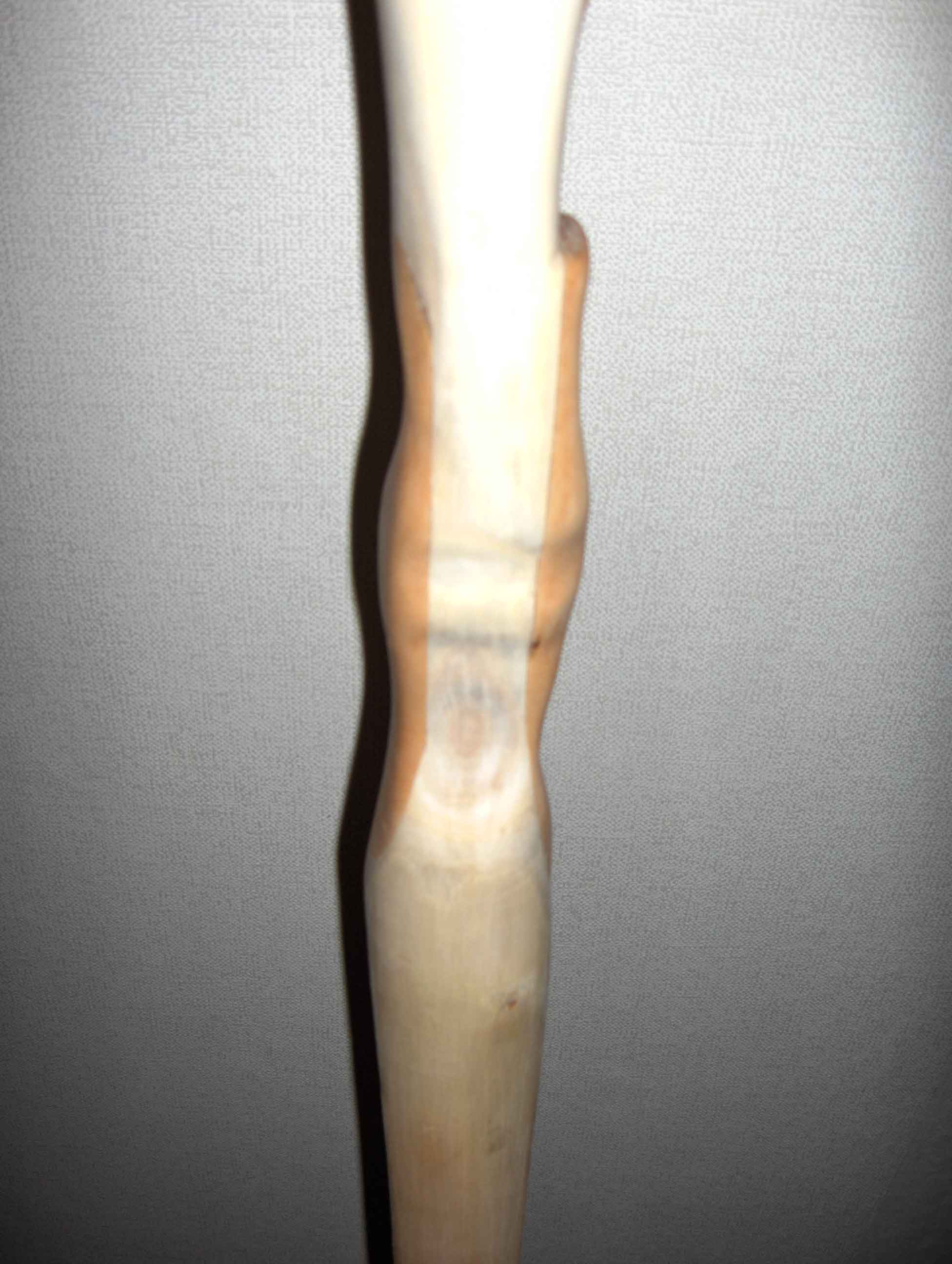

so ich habe mal an meiner Eberesche. den Griff ein bisschen modeliert. An den Griff habe ich Wildpflauume aufgeklebt. Da ich nur Raspel und Schleifleinen habe , ist das Ergebnis bescheiden.
Gerhard

auch wenn ich mich nicht gern selbst zitiere. Das sieht ja schon fast aus wie " Osama bin Laden " .GerhardP hat geschrieben:so ich habe mal an meiner Eberesche. den Griff ein bisschen modeliert. An den Griff habe ich Wildpflauume aufgeklebt. Da ich nur Raspel und Schleifleinen habe , ist das Ergebnis bescheiden.
Gerhard
