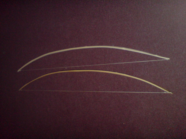

set ist echt schwer zu messen an dem Holz, deshalb die Bilder vom Holz vor und nach dem Tillern übereinander:
Länge ungespannt 171,5 cm

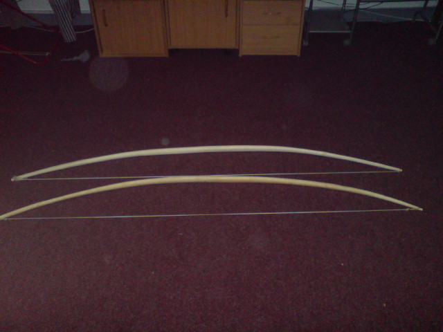

Re: "saplingbow" Bogenbautunier 2
Der untere WA ist sehr Elegant und unterstützt, die Bigung des oberen WA optisch hervorragend.Hast du den schon eingeschossn?
Man soll den Bogen nicht überspannen...

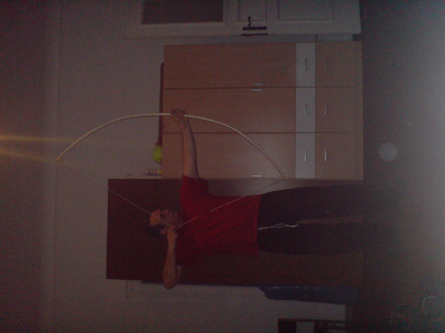

ja ich komme grad von draußen, hab erstmal meine Scheibe unterm Schnee gesucht
schießt sich angenehm, da ich keinen speedy hab werd ich mal einen Weitenvergleich mit nem 50# Osage von Konrad Vögle machen, geht aber erst wenn die Schneehöhe geringer ist als meine Pfeillänge
Ich wollte die starke Biegung am gewachsenen Knick des oberen WA verhindern und dort mehr Material stehen lassen und die Biegung weiter nach außen verlagern...... aber wie das so ist....... mal eben kurz gedacht, "da kann ich noch was wegnehmen"............ hätte ich dann die Biegung weiter nach außen verlagert wäre er mir zu schwach geworden, ich wollte mal ne "Esche" mit deutlich mehr als 40# bauen.
Grüße benzi

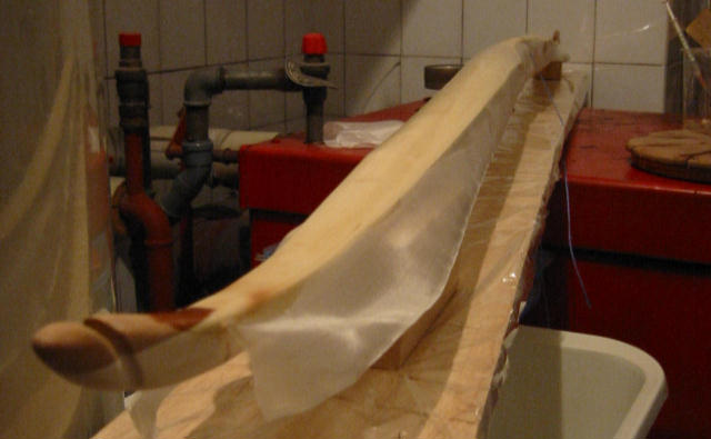

Vor dem Aufkleben der Seide mit Epoxy hatte ich bei 30" 19kp (ca.40#) auf der Federwaage.
Der eingeklebte Span hat übrigens perfekt gehalten (obwohl noch keine Sicherheitswicklung drauf ist)

Hatte mich getraut ! Selbstverständlich nach eingehender statisch/dynamischer Überprüfung.
- Beiträge: 8947
- Hat gedankt: 1238 Mal
- Hat Dank erhalten: 213 Mal
also die Vergleichsreihe war noch nicht SO aussagekräftig, zum einen schwächel ich etwas (Reiterweichei mit 33# Bogenacker hat geschrieben: @Benzi: Gut, und wie war das Ergebniss?
Gruß acker
