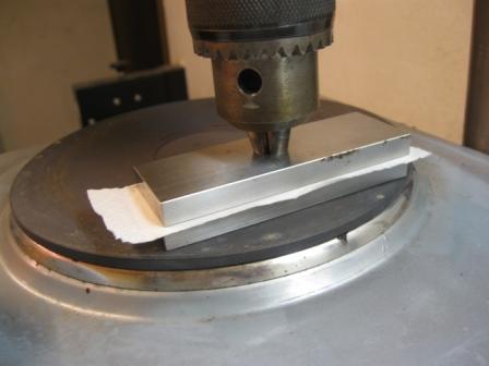

@alle Ätzer
Kulturlaub beendet -weiter mit Ätzen !
Der erste Versuch mit der Heizplatte hat gleich hingehauen.
Voraussetzung :
ebenes Werkstück und ebene Druckplatte (im Versuchsfall 2 ebene Endmaße)
-Heizplatte auf Bohrmaschinentisch auflegen
-vorbehandeltes,entfettetes Werkstück auf Heizplatte
-Schablone auf Werkstück
-zugeschnittenes Haushaltstuch (Zewa oder wie das heist) auf Schablone
zum Ausgleich des Anpressdruckes
-Druckplatte oben drauf
-mit Bohrspindel das ganze pressen
-Platte auf Stufe 2 einschalten
-5 min unter Druck warten
-Heizplatte ausschalten und das ganze Paket vorsichtig entnehmen
und abkühlen lassen.
-Schablone mit Wasser und Spüli aufweichen,abrubbeln wie von Klaus beschrieben.
Gruß Werner

Wenn wir an der Uni die Endmaße auch nur schief angeguckt haben wurde der Werkstattmeister schon nervös und hat in Richtung eines großen Hammers gegriffen...Theudebald2 hat geschrieben:@alle Ätzer
Voraussetzung :
Endemaße als Druckplatten - da hätte er einen Herzinfarkt (und der andere einen Schädelbruch) bekommen...

Re: Ätzen in Stahl
@Kra
da hast Du ja völlig recht ,aber Deine waren auch nicht schon teils angerostet !
Man sieht das auf dem Bild nicht.
Ich wollte für den Versuch das Optimum hinsichtlich Ebenheit und Rauhigkeit.
Gruß Werner
Gruß Werner
- klaus1962
- Beiträge: 2282
- Hat Dank erhalten: 6 Mal
Re: Ätzen in Stahl
@Kra
... mußte Schnell mal googeln, was Endmaße sind ...
jetzt weiß ich was Du meinst.
Und ich dachte schon: "...der Werner hat aber schöne Stahlblöcke zum probieren"
@Theudebald
Das wird ja immer besser.
Die Idee mit Heizplatte und Bohrständer ist cool, aber leider halt nur für sehr ebene Teile.
Als Druckausgleich würde ich aber bei dieser Version (Hitze von unten) künftig eine dünne (3-5mm) Gummiplatte anstelle des Küchentuchs nehmen. Verteilt sicher noch besser. Leder ginge vielleicht auch.
@Theudebald

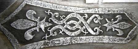

Ach du ******* Endmaße als Druckplatten? Meine Güte, der Mann hat Geld übrig ^^ Das Ergebnis lässt aber keine WÜnsche offen. Ich bin denn mal gespannt wie das Ätz-Ergebnis dann später aussieht.
Ich hab da doch glatt schon wieder eine verrückte Idee
Richtig genial wäre es ja noch, wenn man mit Graustufen arbeiten könnte.
Wenn man sich überlegt, das im Graubereich der Stahl nicht vollständig abgedeckt ist, sondern nur zu der jeweils passenden Graustufe (50% oder 20% oder 80%) je nach Helligkeit der Graustufe, dann könnte man damit das Anätzen des Stahls verzögern und dadurch auch unterschiedlich stark ätzen. Sozusagen einen "Dicken" Verlauf erstellen...
Der Theorie nach könnte man ja sagen, das bei 50% Grau, der Stahl nur etwa halb so schnell weg ätzt, und diese Stelle dann nur halb so hoch bleibt wie der Rest...
Ist dann natürlich die Frage wie sauber sowas machbar ist... *puh*

- klaus1962
- Beiträge: 2282
Re: Ätzen in Stahl
@Gali, Theudebald
Das mit den Graustufen klappt so nicht. Kleiner Denkfehler.
Bei einem Laserdruck gibts kein "Grau" sondern nur ein mehr oder weniger dichtes Pixelmuster (das aber immer Schwarz ist).
Damit kann man sicher einen Fotoeffekt erzeugen (wird ja beim Zeitungsdruck auch so gemacht), aber an eine angepasste Ätzhöhe bzw. Tiefe in einem Arbeitsgang glaube ich nicht.
Die alten Meister haben dies mit mehreren Abdeck- und Ätzvorgängen geschafft. Das wäre bei der Tonerschablone schwierig bis unmöglich.

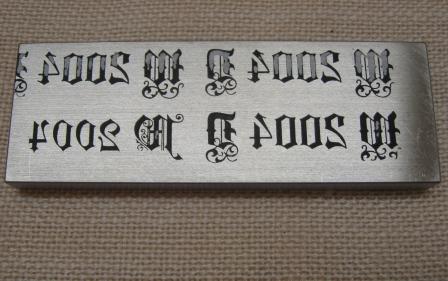

Ich hab noch das Problem mit dem Spiegeln der Schrift !
Gruß Werner
ja,steht auf voll dunkel - die Kartusche ist wohl am Ende !
Ist eher ein kleines Problem !
Wenn das Motiv fertig ist kann ich das auch irgendwo drucken lassen.
Gruß Werner
Re: Ätzen in Stahl
wieso ist das spiegeln ein Problem? Ich für meinen Teil mache das Motiv ganz normal fertig und drucke über die Druckereinstellung verkehrt aus. Habe damit bis jetzt noch die wenigsten Probleme (wegen vergessener Details :-)
