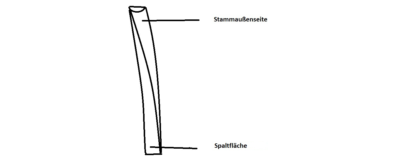

Em, wenn er um eine halbe Umdrehung verdreht ist und du ihn gespalten hast, dann ist das Holz jetzt wohl etwas für den Kamin, denn du hast an einem Ende die Stammaußenseite als Rücken und an dem anderen die bearbeitete Stamminnenseite.
Auch wenn du das jetzt noch mit der Axt "richtest" kann es nur schiefe gehen.
Ich weiß zwar, dass ich nicht zeichnen kann, aber vielleicht hilft die Skizze ja.
Sah es in etwa so nach dem Spalten aus?

danke für den tipp gottfried
ich habe das holz noch mal angeschaut und habe gesehen das es nur viertelverdreht war und die drehung hab ich heute behoben nun ist das holz wie ein brett ( außer auf der rückseite )
der rücken des bogens ist noch total intakt.
also ist der bogen doch noch nicht im eimer
und das heißt das ich den bogen weiter bearbeiten kann.
Hurra!!!!!!
Manuel
Hurra!!!!!!
Manuel
