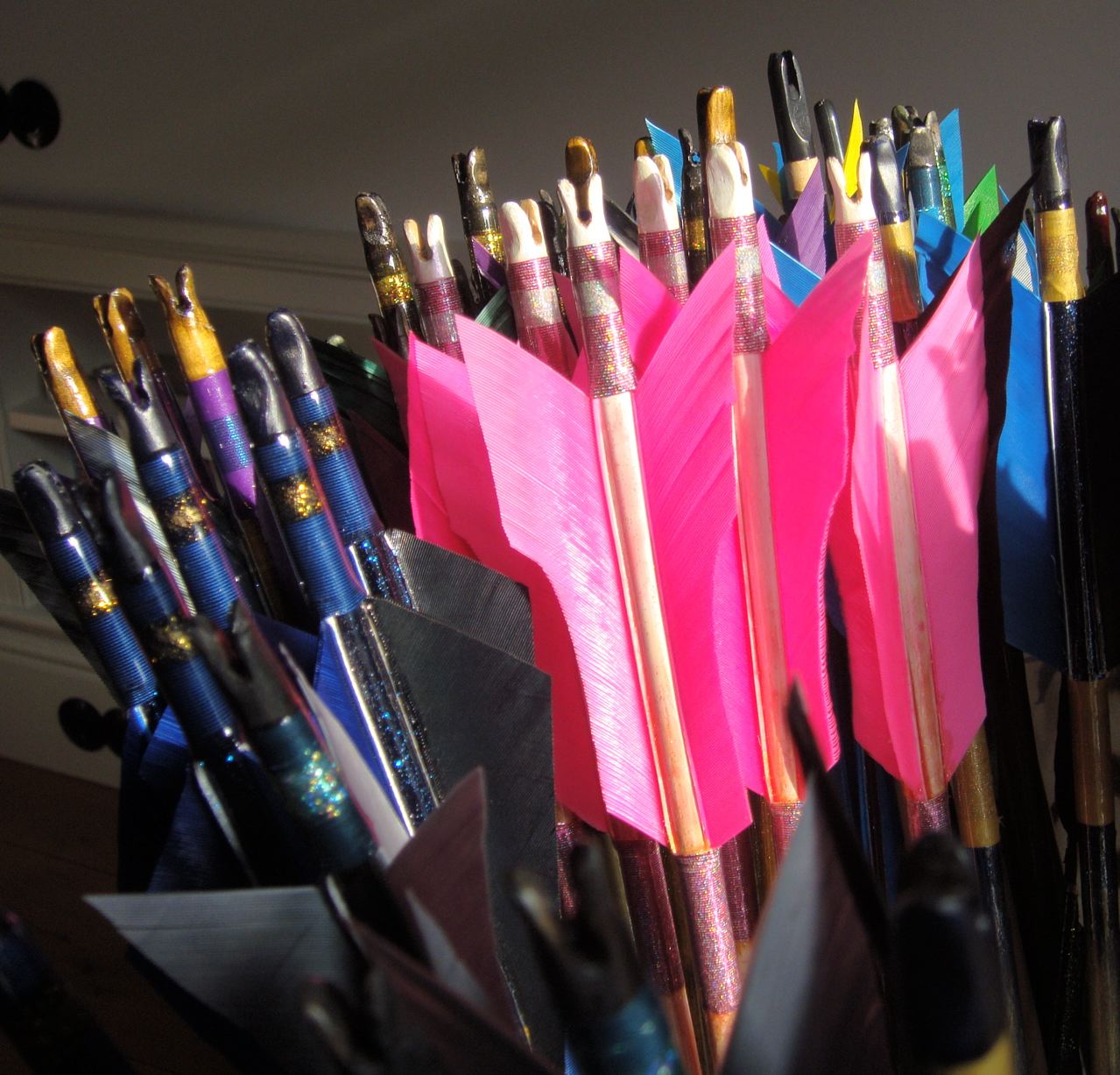

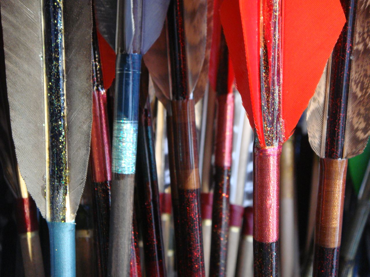

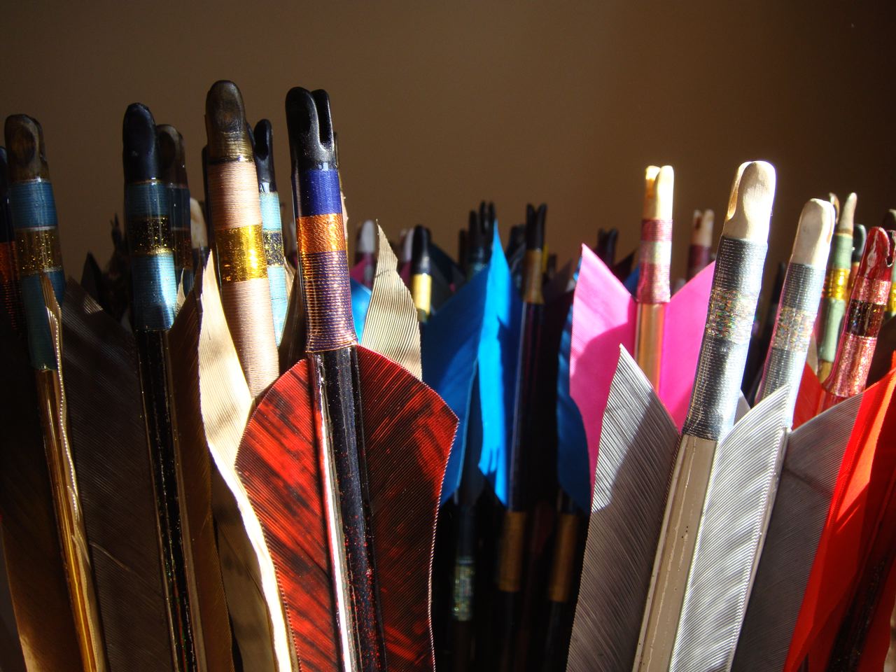

wenn ich schon mal da bin... Kinderkyudopfeile...

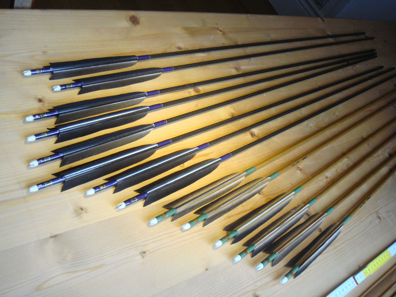

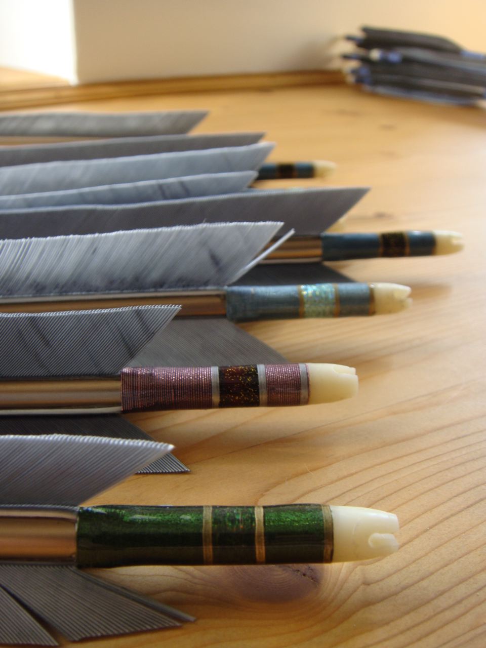

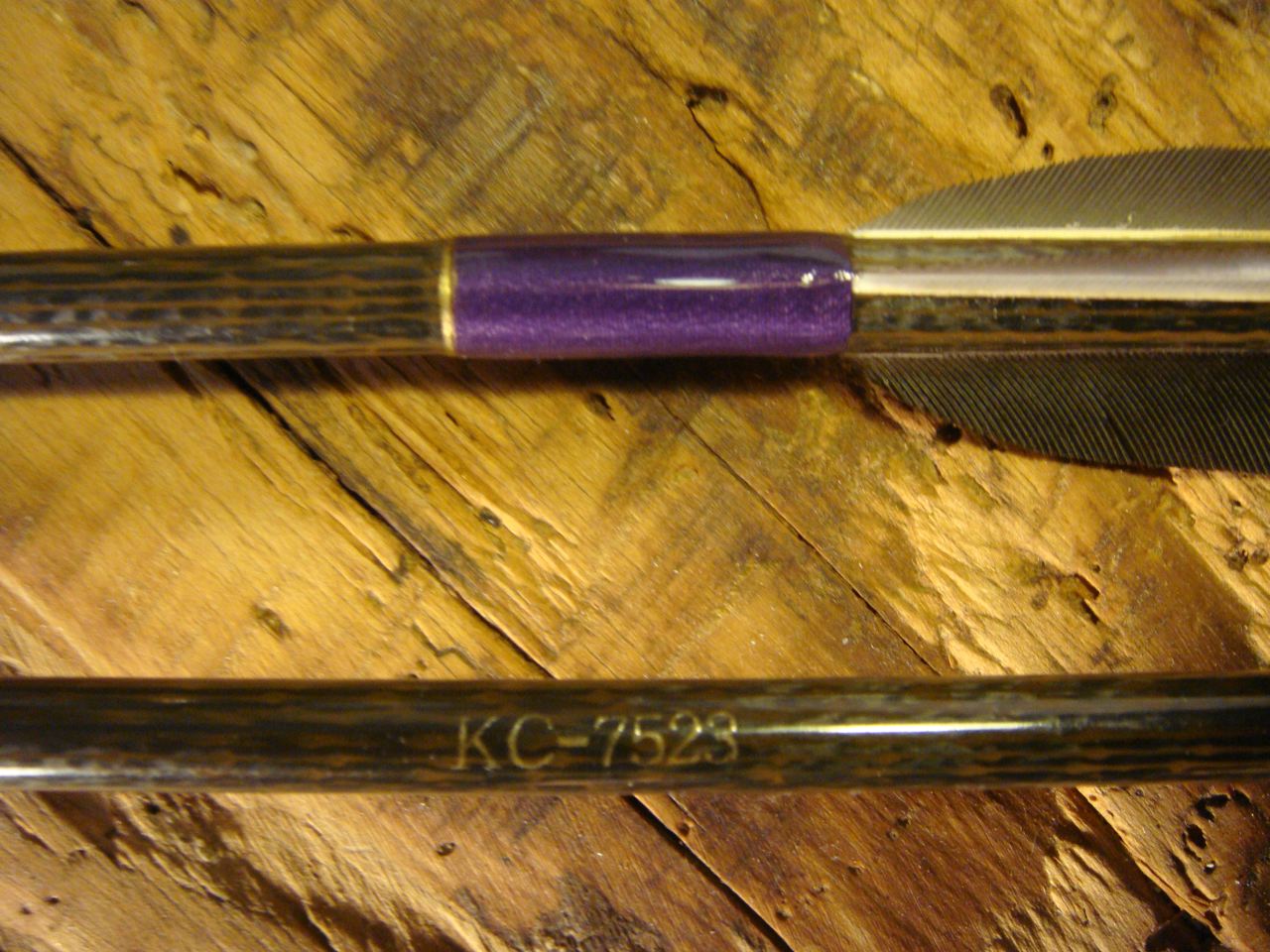

nochmal Pfeile...

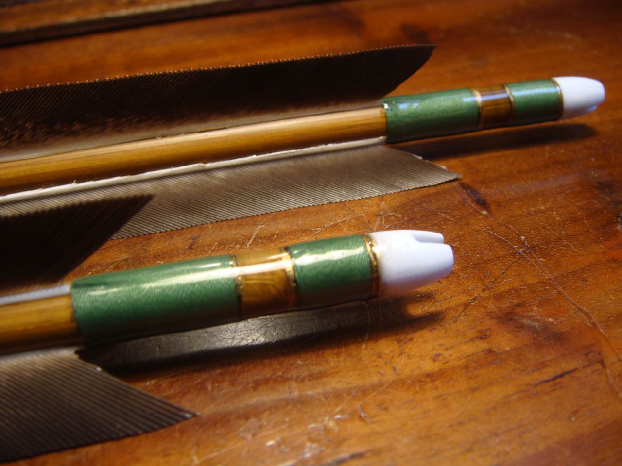

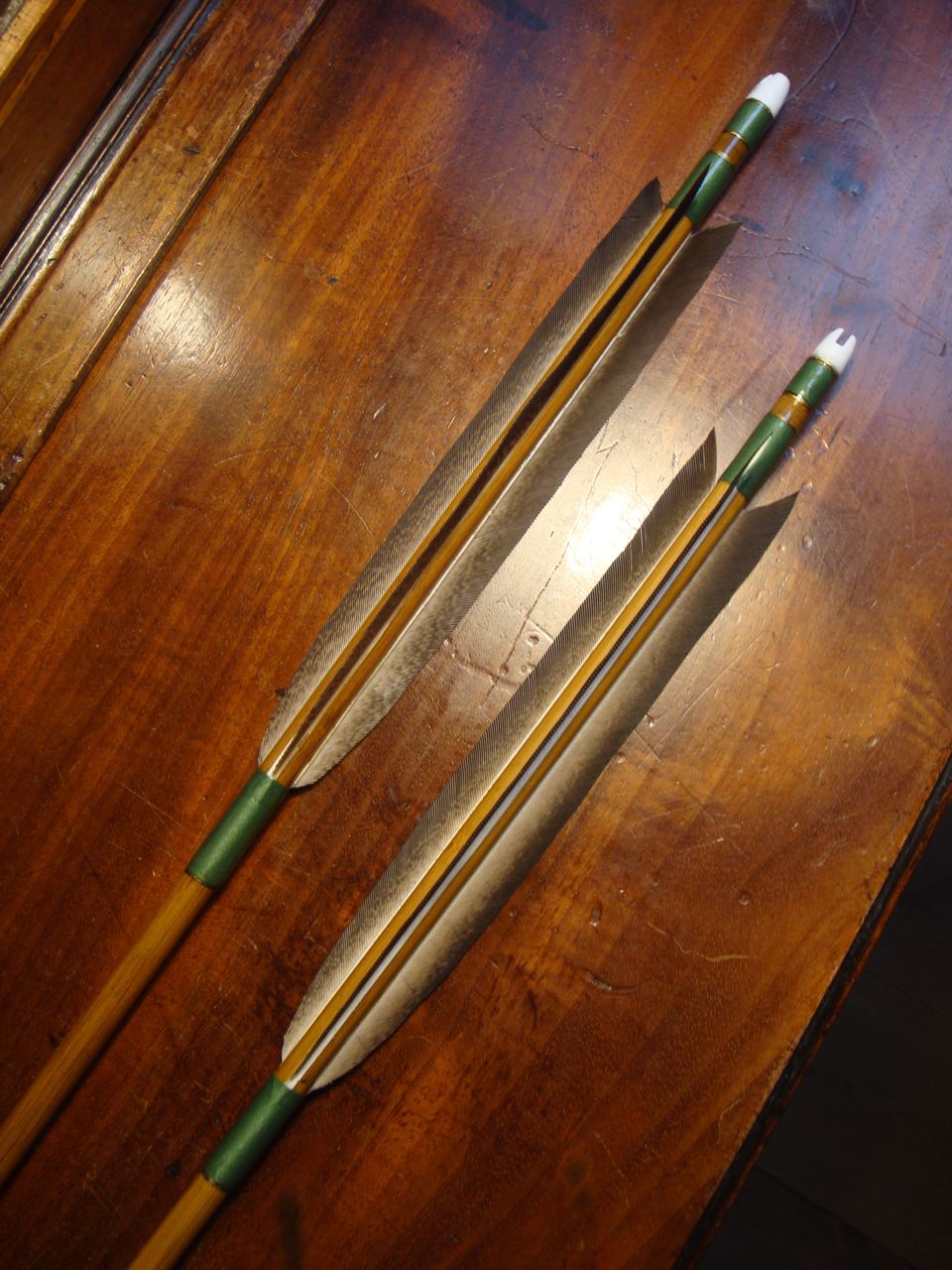

ein zweiter Satz Mizuno Bambus-Carbon 75-20 in Jadegrün und Truthahn...

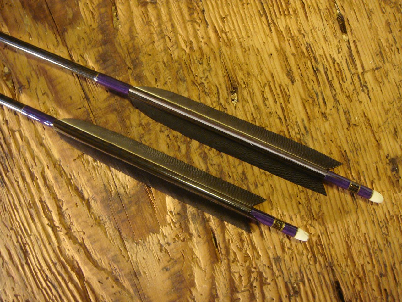

und KC75-23 in Violett mit etwas Goldglitter und Federn vom Herrn Pfau
Wicklungen hier ausnahmsweise einfarbig ;) sieht etwas ruhiger aus.
KC Schäfte sind interessant...

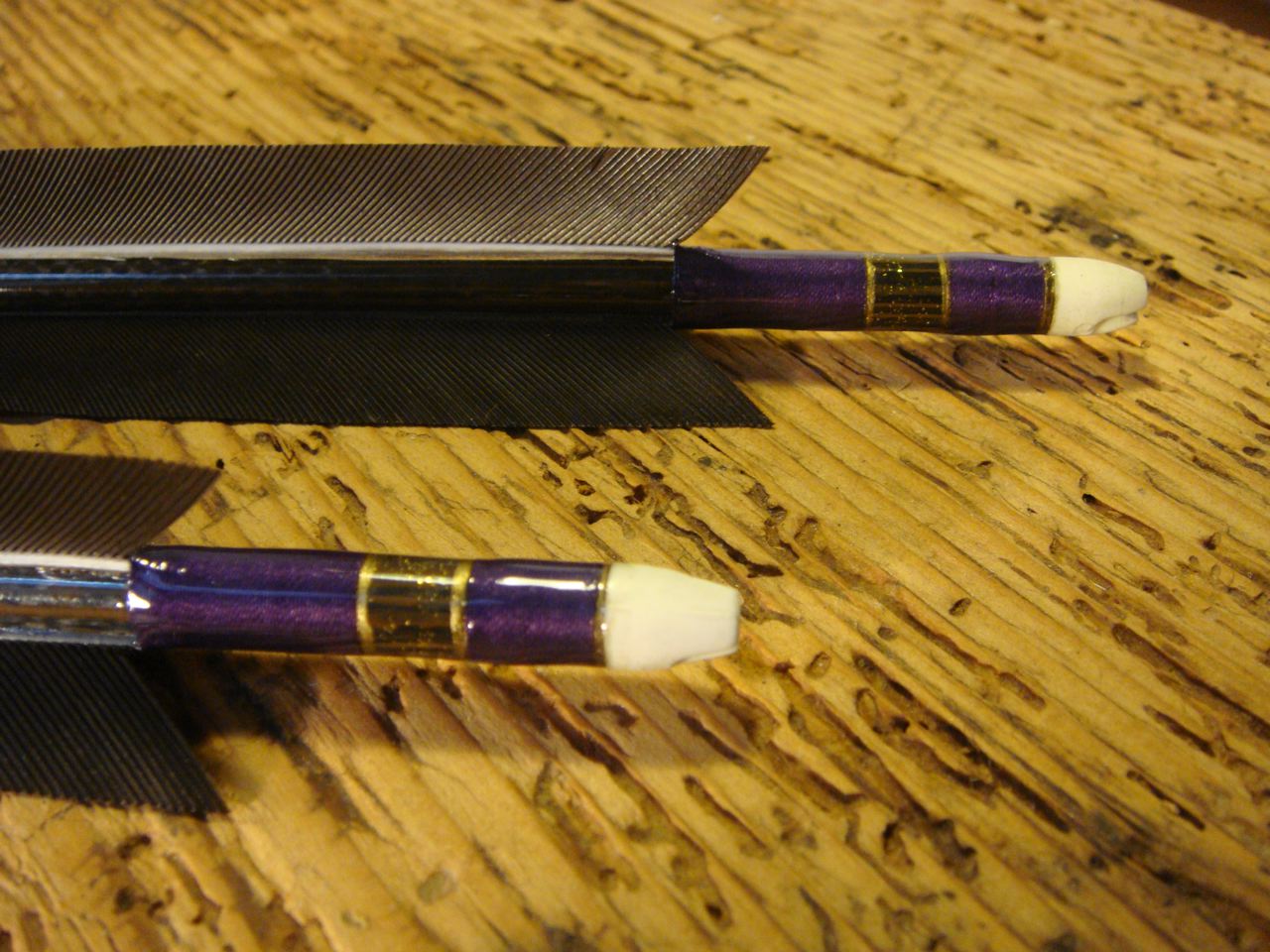

wohl die leistunsfähigsten die es gibt... leicht und sehr steif, 65-70# denke ich bei 23g/m ... und getapert
Getaperte Carbonschäfte... :o
Die 75er sind 7,5mm vorne und 7mm hinten.
Optik ist dunkel holz-artig... man sieht das Carbongewebe etwas durch (- ähnlich den alten Mizunos)

Die gefallen mir wirklich gut! Das ist echt saubere Arbeit!

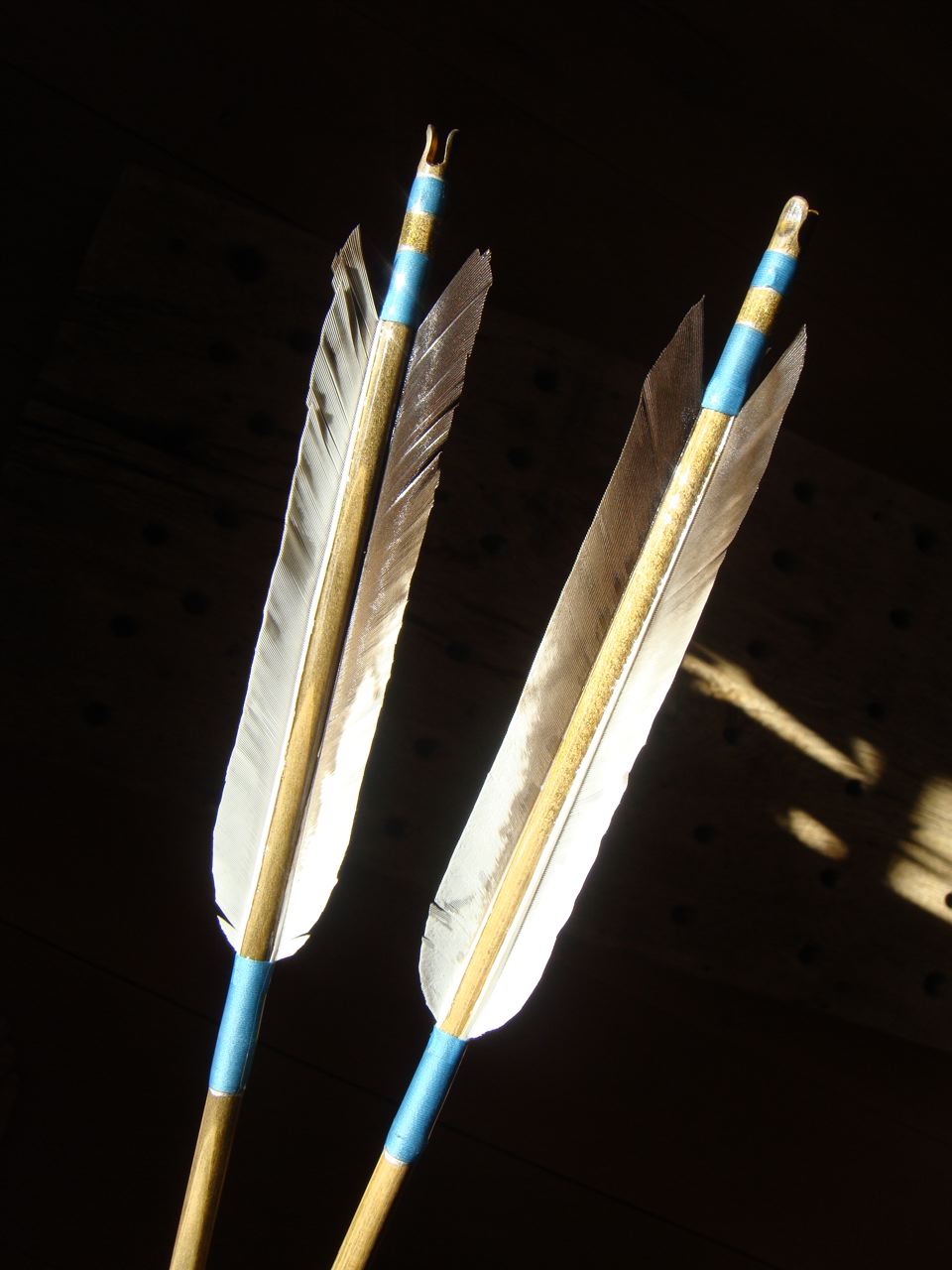

Deine Pfeile sind wirklich erste Sahne.
Vorallem das Finish haut mich immer wieder um.
Es sieht alles aus, als wär's hinter Glas eingegossen. 8)
Dein Speziallack ist schon der Überhammer.
Mir wär nur die 2 Std Trockungszeit inkl. Rotation zu viel.

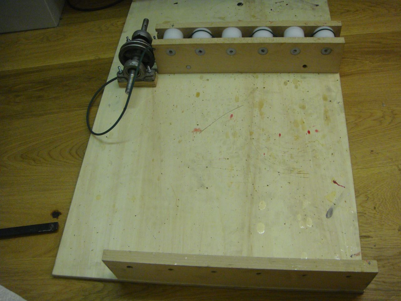

Das mit dem Lack ist halb so wild... die erste Lackiermaschine (unten) war nicht so der Hit... da klemmte oft was oder Pfeile fielen aus ihren Halterungen... da musste man 2 Std davor stehen... und Mann! war die laut :(
Die neuste Maschine... fast lautlos, auf jede Pfeillänge einstellbar - mit Spitze und ohne,... bloss einspannen, 2 Std vergessen und dann ausschalten :)
Lackiermaschine #1 - als Antrieb diente eine Schleifmaschine

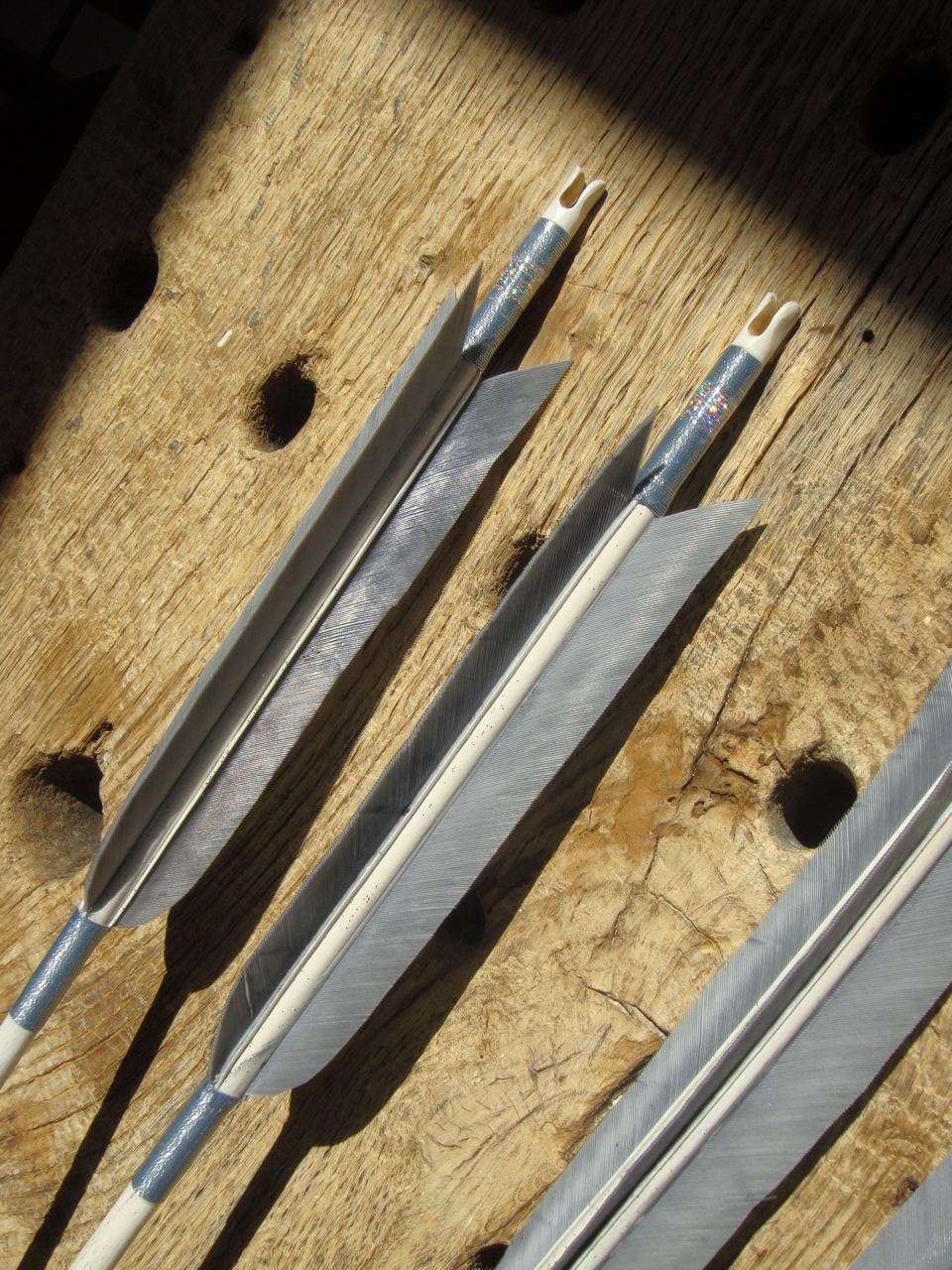

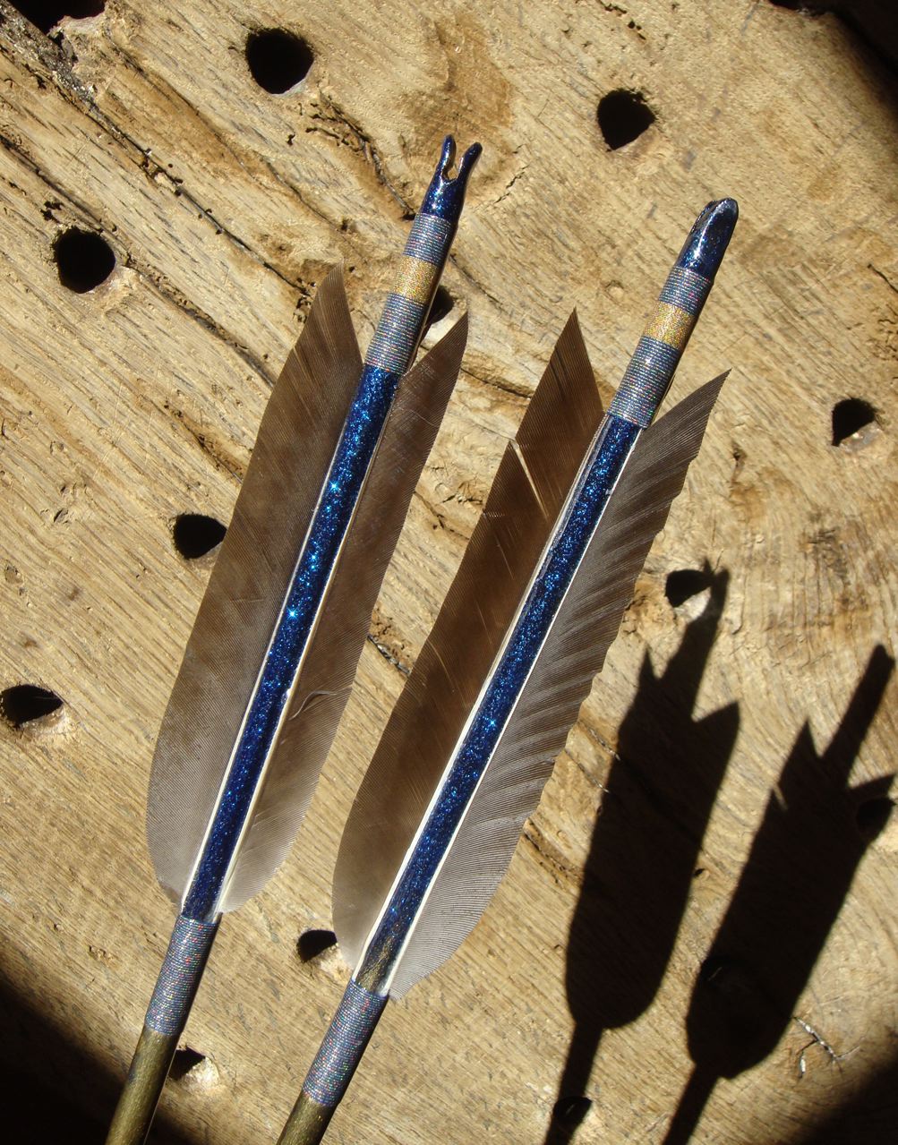

Das waren meine "Bratpfannentöter" - gebaut um damit Stahlblech zu beschiessen.
Haben alle den Beschuss von Blechscheiben bis 2mm überlebt und sind noch im Gebrauch... g'scheit bauen muss man sie halt ;D

bei welchem Turnier haste die Pfeile von den anderen Schützen fotografiert? ;D ;D ;D
shokunin
Beiträge: 2188
Re: Kyudo Pfeile basteln
Beitrag von shokunin »
ja ja ;)

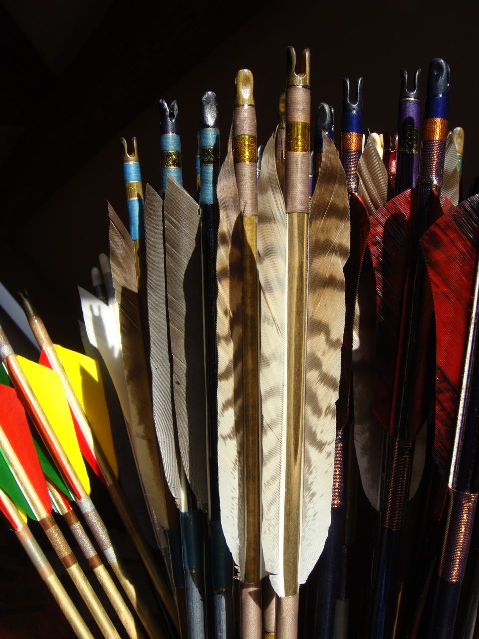

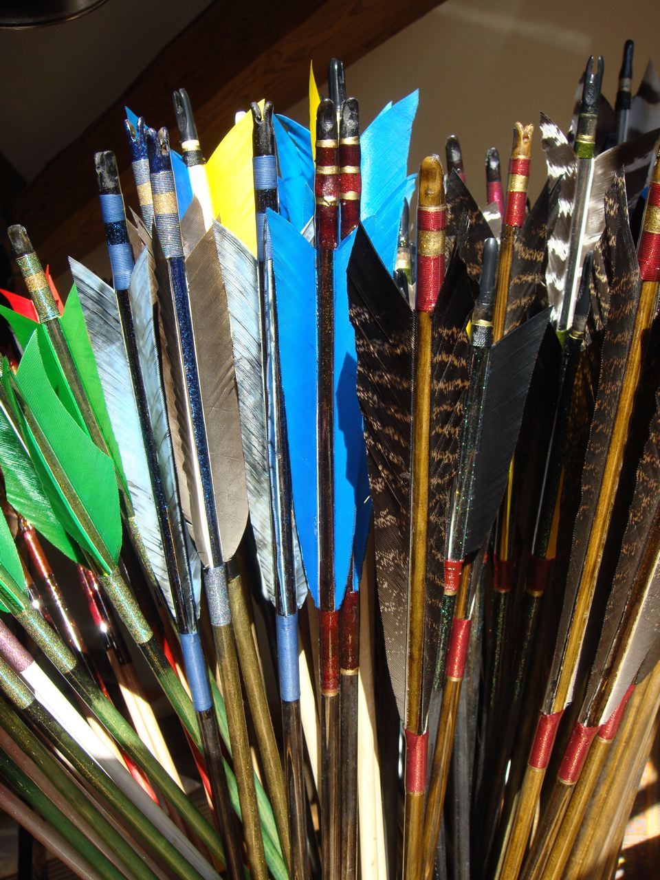

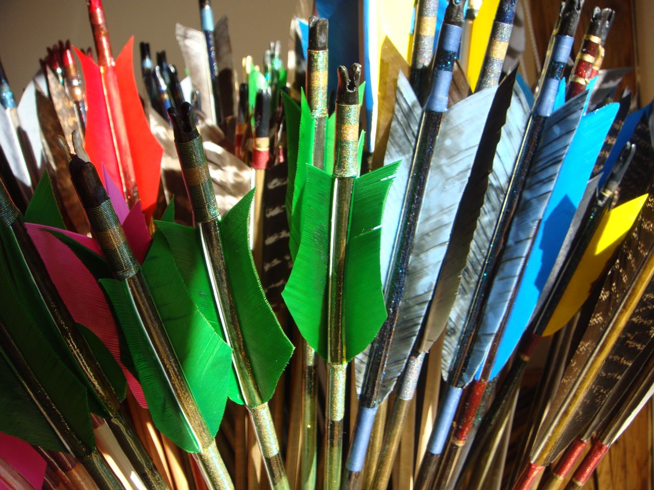

sind nicht wirklich zum Schiessen ... eher zum Fliegen-lassen... Kinderpfeile :D ... ungespint, nudelweich, riiiiiiesen Federn... und jede Menge Gold und Glitter ::)
Aber für die Jagd auf Orks und Trolls gehen sie recht gut ;D
Ich hab' die immer so nebenher gebaut... wenn Patenkind Aragon am Basteln war oder wenn ich grad selber am Bauen bin und Lack angemischt habe... es sammelt sich einiges an über ein paar Sommer...

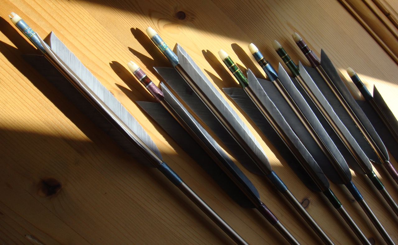

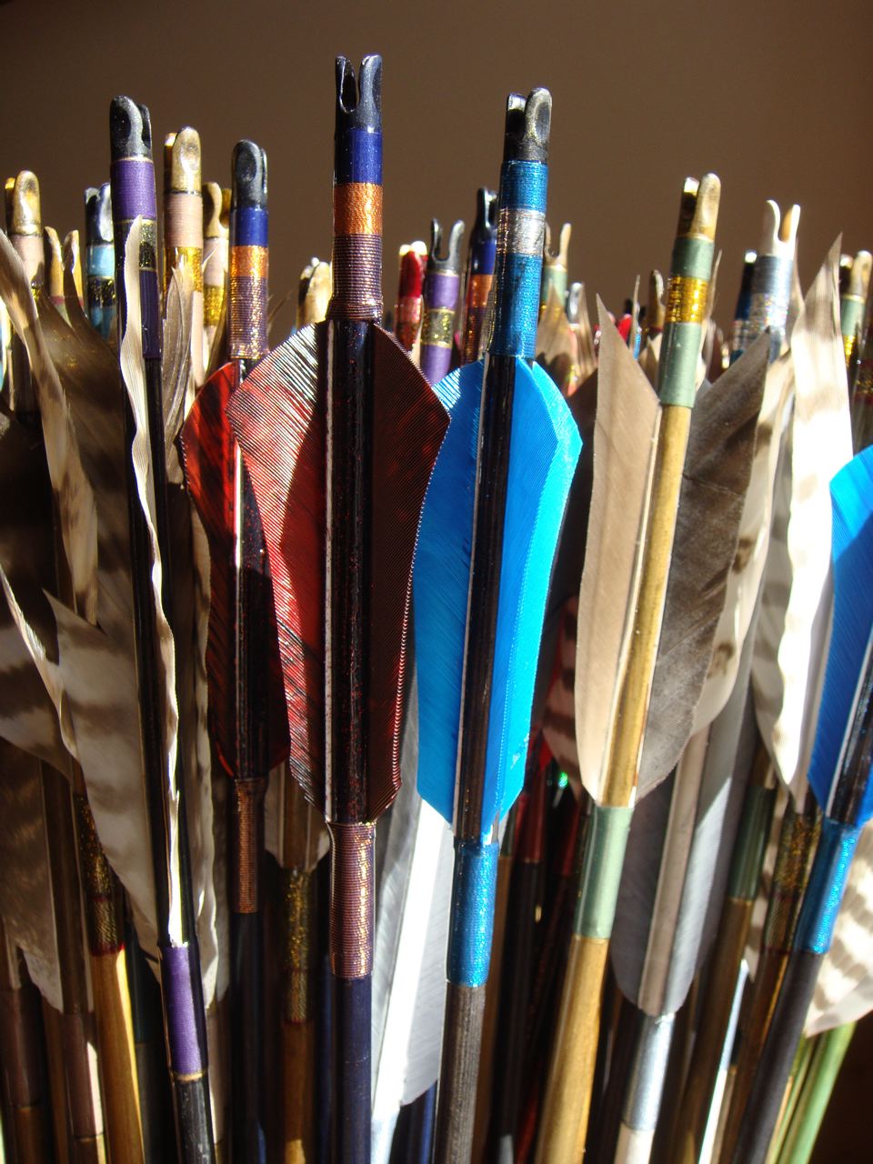

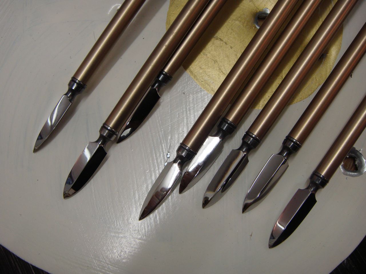

OMG die sehen aus wie geleckt... das is ja nich wahr... :o Besonders die genialen Spitzen finde ich super ästhetisch. Waren das die die du auch selbst schmiedest?
Beiträge: 10951
das sind keine Pfeile , das sind eher kleine Kunstwerke - ein jeder Pfeil für sich !

Spielereien eher als Kunstwerke...
...aber es ist schon eher "Pfeilkunst" als "Pfeilbau"... Funktion ist da definitv kein Kriterium... ;D
